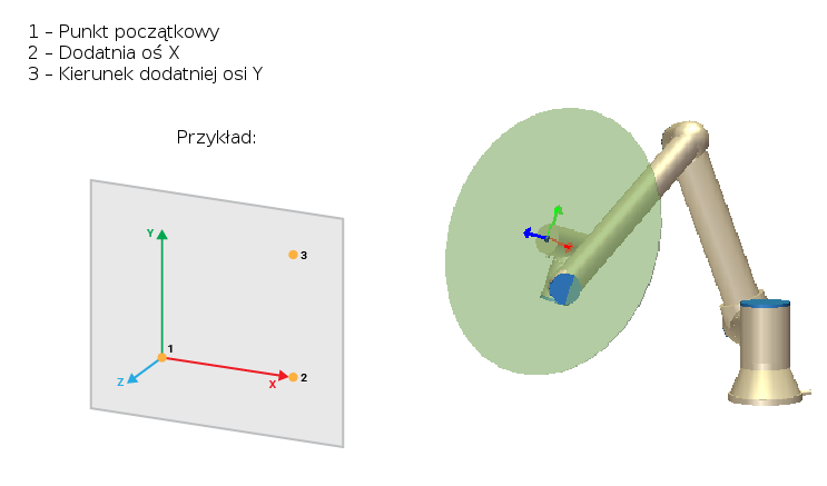

  • Płaszczyzna
Kiedy wiemy, że nasza płaszczyzna będzie miała niestandardową orientację w przestrzeni, możemy skorzystać z układu „płaszczyzna”. Analogicznie do poprzedniego przykładu, przechodzimy do kreatora płaszczyzn. Proces polega na wskazaniu trzech punktów za pomocą TCP. Na ich podstawie tworzony jest nowy układ, który wykorzystamy przy konfiguracji ściany bezpieczeństwa.
Wskazanie 3 punktów pozwala nam na stworzenie płaszczyzny wyznaczonej na osiach X i Y.Rysunek 3. Wskazanie 3 punktów pozwala nam na stworzenie płaszczyzny wyznaczonej na osiach X i Y

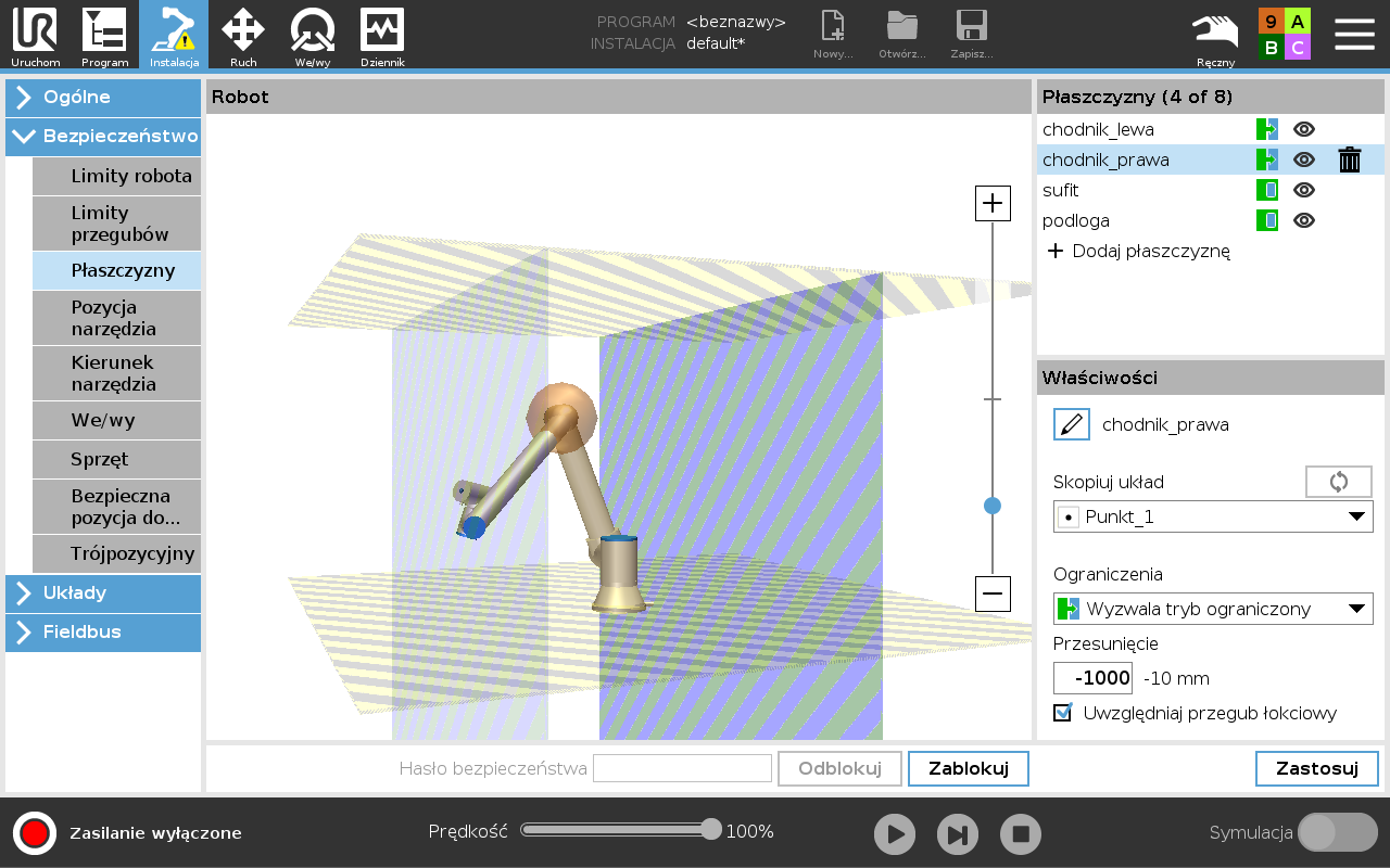

Po stworzeniu interesujących nas układów, możemy przejść do zakładki Instalacja -> Bezpieczeństwo -> Płaszczyzny. Aby dodawać, usuwać bądź modyfikować ściany bezpieczeństwa, musimy wpisać hasło bezpieczeństwa i kliknąć odblokuj.
Przykładowa implementacja płaszczyzn bezpieczeństwa.Rysunek 4. Przykładowa implementacja płaszczyzn bezpieczeństwa
W polu płaszczyzny wybieramy opcję dodaj płaszczyznę. W tym samym czasie, możemy korzystać maksymalnie z 8 ścian bezpieczeństwa.
W polu właściwości możemy zmienić nazwę naszej płaszczyzny. Z listy skopiuj układ wybieramy interesujący nas układ (punkt lub płaszczyzna), na podstawie którego będzie utworzona płaszczyzna bezpieczeństwa. W polu ograniczenia wybieramy tryb, w jakim ma ona pracować. Do wyboru są tryby:
  • Normalny: gdy system bezpieczeństwa działa w trybie normalnym, zdefiniowane części robota nie mogą przekroczyć płaszczyzny bezpieczeństwa.
  • Ograniczony: gdy system bezpieczeństwa działa w trybie ograniczonym, zdefiniowane części robota nie mogą przekroczyć płaszczyzny bezpieczeństwa.
  • Oba: gdy system bezpieczeństwa działa w trybie normalnym lub ograniczonym, zdefiniowane części robota nie mogą przekroczyć płaszczyzny bezpieczeństwa.
  • Wyzwala tryb ograniczony: przekroczenie płaszczyzny zdefiniowanymi częściami robota powoduje wyzwolenie trybu zredukowanego.
  • Wyłączony: wyłącza z użytku wybraną płaszczyznę.
Domyślnie robot nie może przekroczyć płaszczyzny bezpieczeństwa jedynie punktem początkowym układu narzędzia (X = 0, Y = 0, Z = 0  układu współrzędnych narzędzia). Aby to zmienić, należy w ustawieniach pozycji narzędzia (Instalacja -> Bezpieczeństwo -> Pozycja narzędzia), dodać informację o zastosowanym przez nas narzędziu.
Przy pomocy opcji przesunięcie, możemy przesunąć nasz układ o wpisaną w milimetrach wartość.
Ostatnią do wyboru funkcją jest uwzględnienie przegubu łokciowego. Zaznaczenie jej powoduje, że powyższe ustawienia będą zastosowane również przy przekraczaniu granicy przez łokieć robota. Po ustawieniu wszystkich opcji, możemy zakończyć proces, klikając zastosuj w prawym dolnym rogu ekranu.
