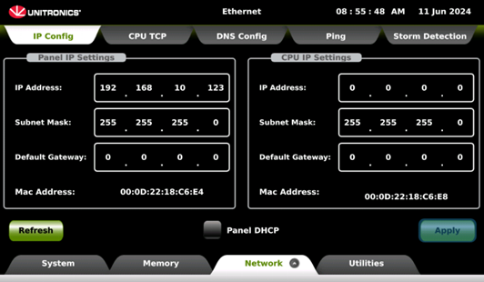

  • Wyświetlanie i edytowanie ustawień komunikacji

  • Wdrożenie opcji przydzielania adresu IP z serwera DHCP.

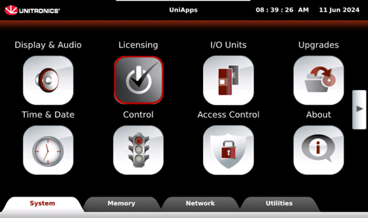

Do trybu informacyjnego można wejść w dowolnym momencie bez względu na to, co jest aktualnie wyświetlane na ekranie HMI.

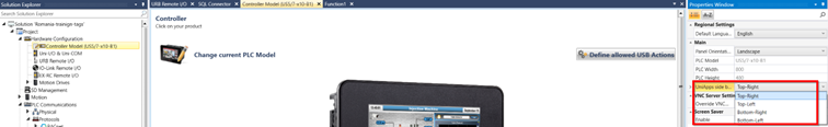

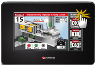

Aby do niego wejść, dotknij i przytrzymaj przez kilka sekund jeden z wybranych rogów ekranu dotykowego panelu HMI (domyślnie górny prawy)
aż pojawi się menu podręczne UniApps.
Można również wejść do trybu poprzez VNC, klikając kursorem w wybranym rogu panelu HMI i przytrzymując wciśnięty przycisk myszy.
Wybierz UniApps.
Nawigacja za pomocą kart i przycisków.

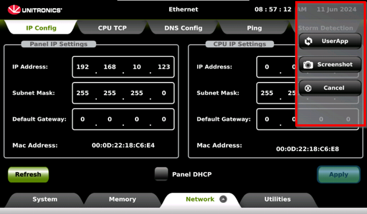

Aby edytować wartości, naciskaj pole, aż otworzy się wirtualna klawiatura.
Wyjdź z UniApps, naciskając prawy górny róg ekranu przez kilka sekund i kliknij UserApp.
