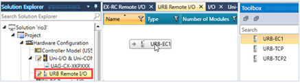

  1. W drzewie projektu wybieramy Hardware Configuration>URB Remote I/O
  2. Następnie z przybornika po prawej stronie przeciągamy wybrany adapter i opuszczamy w obszarze roboczym.

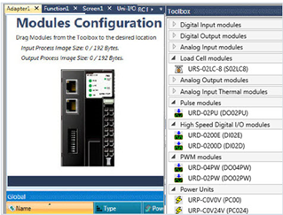

  3. Wybieramy moduły I/O z przybornika na dwa sposoby: albo podwójnie klikając na niego albo metodą przeciągnij i upuść na obszar roboczy.
  4. Definiujemy właściwości modułów zgodnie z aplikacją.

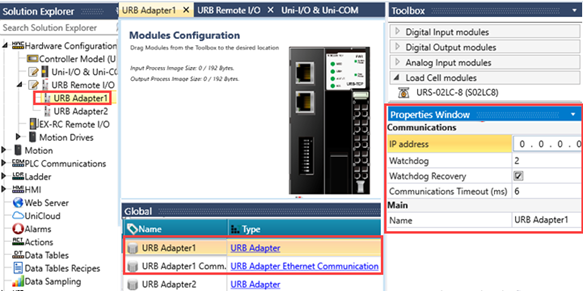

  5. Wybieramy adapter z drzewa projektu, aby otworzyć jego właściwości.
  6. W oknie właściwości wpisujemy adres IP dla wybranego adaptera.
  7. Zauważ, że w globalnych tagach, UniLogic dodał dwie struktury każdego adaptera.

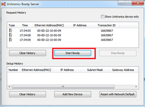

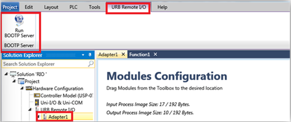

  4. W UniLogic, w drzewku projektu wybierz URB Remote I/O - na wstążce otworzy się zakładka URB Remote I/O.
  5. Na wstążce kliknij Run BOOTP Server, aby otworzyć narzędzie.

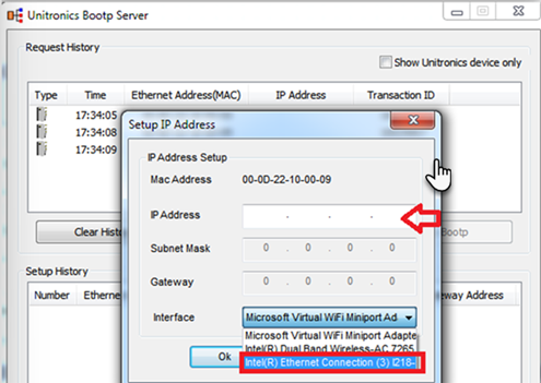

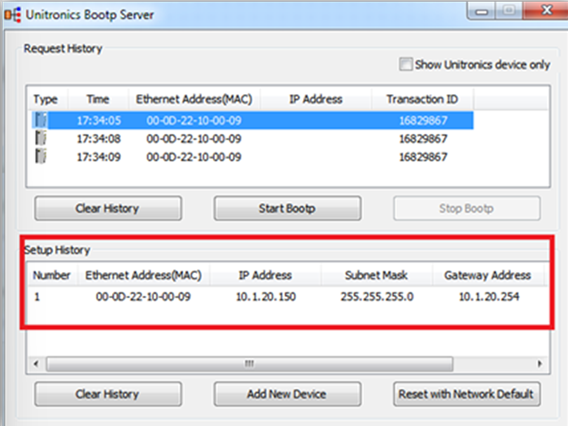

  1. Kliknij opcję Uruchom BootP na serwerze BOOTP firmy Unitronics - górna część wyświetla urządzenia Ethernet znajdujące się w sieci.
  1. Włącz adapter URB.
  2. Znajdź adres MAC karty i kliknij dwukrotnie wiersz.
  3. Wprowadź własny adres IP i wybierz kartę sieciową swojego komputera.
  1. Kliknij OK. Teraz powinieneś zobaczyć urządzenie w dolnym oknie wraz z adresem IP.
  1. Wyłącz i włącz ponownie adapter.

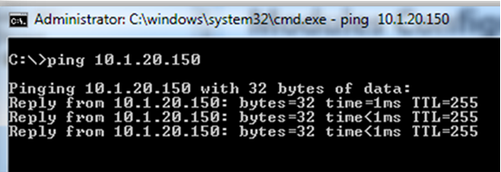

  2. Użyj polecenia Ping z wiersza poleceń, aby sprawdzić, czy adres IP odpowiada.
  3. Jeśli adapter odpowie pomyślnie, wyłącz adapter (URB-TCP) i ustaw DIP # 9 w pozycji OFF.
  4. Skonfiguruj adapter i moduły IO w UniLogic i przetestuj.
