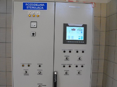

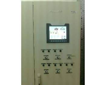

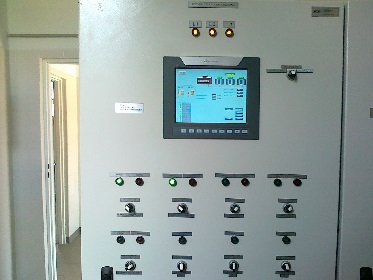

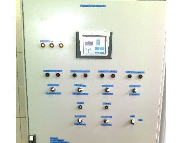

Szafa sterownicza stacji uzdatniania wody wykonana przez firmę Ekoidea wykorzystuje sterowniki V1040 oraz V570 firmy Unitronics. Stanowi ona obudowę układów zabezpieczeń, sygnalizacji i sterowania. Głównymi elementami szafy sterowniczej są: sterownik PLC Vision, aparatura elektryczna sterująca i zabezpieczająca, elementy sygnalizacyjne oraz radiomodem.

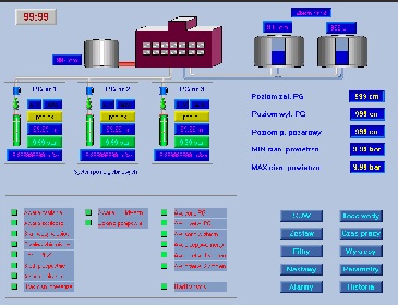

Algorytm sterownika PLC polega na kontrolowaniu poprawnej pracy pomp głębinowych, dmuchawy, urządzeń technologicznych, trybu procesu uzdatniania według wprowadzonych nastaw oraz sterowanie procesem regeneracji filtrów. Zamontowany jest na drzwiach szafy. Na dotykowym
i kolorowym panelu operatorskim prezentowana jest wizualizacja stanu napełnienia zbiorników wody uzdatnionej, sygnalizacja czasu pracy pomp, ilość przepompowanej wody oraz wartości przepływu wody. Panel umożliwia też zmianę nastaw parametrów. Proces uzdatniania wody następuje
w układzie dwustopniowej filtracji tj. woda surowa, wstępnie napowietrzona w aeratorach, podawana jest na cztery równolegle połączone filtry 1-go stopnia, następnie kierowana jest na cztery filtry 2-go stopnia, skąd już uzdatniona woda trafia do zbiorników magazynowych wody.
Układ sterowania urządzeń jest praktycznie bezobsługowy. W domyślnym automatycznym trybie pracy nadzór nad załączaniem pomp głębinowych i innych urządzeń technologicznych sprawuje sterownik PLC w oparciu o pomiar lustra wody w zbiornikach wody uzdatnionej oraz o algorytm pracy i regeneracji filtrów. Algorytm załączania i wyłączania pomp głębinowych kontrolowany jest poprzez sterownik PLC współpracujący z sondą hydrostatyczną, umieszczoną w zbiorniku wody uzdatnionej. Sonda w sposób analogowy przekazuje poziom lustra wody do sterownika Vision, gdzie w sposób graficzny na wyświetlaczu zostaje przedstawiony stan napełnienia zbiornika.
