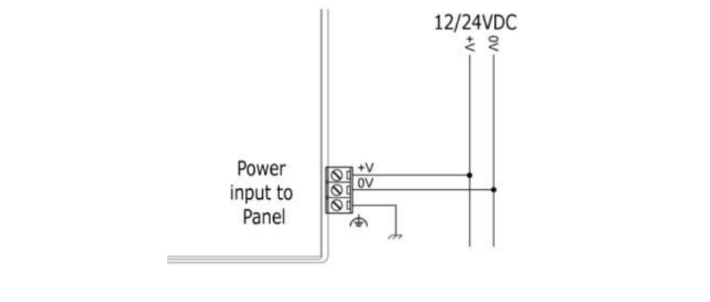

Podłączanie zasilania do sterownika

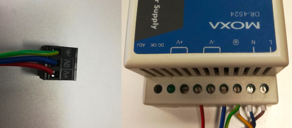

Następnie należy przygotować przewód zasilający który podłączamy za pomocą wtyczki załączonej w zestawie. Przewody należy podłączyć według podpisanych wejść na wtyczce i zasilaczu.
schemat zasilania UniStream
Schemat podłączenia przewodów zasilania.

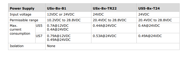

Wybór zasilacza
Większość ze sterowników z serii UniStream wymaga napięcia 12V lub 24V. Dokładne informacje są dostępne na stronie producenta w zakładce "Technical Specifications". Przykładowo dane dla modeli USx-Bx-TR22/T24.
Wymagane parametry zasilania sterownika Unistream Uruchomienie Unistream
Dane zasilania dla modeli USx-Bx-TR22/T24
Wysokiej klasy zasilacz jest bardzo istotny, jeśli zależy nam na tym, żeby nasz sterownik PLC działał jak najdłużej. Ważnymi czynnikami są koszty eksploatacyjne, normy i wymagania urządzenia, które jest z niego zasilane. Producentem zasilaczy posiadających wszystkie z tych cech jest Mean Well. Są one dostępne w naszym sklepie pod linkiem.

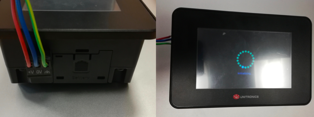

podłączenie zasilania, uruchomienie UniStream
Następnie należy podłączyć zasilacz do gniazdka, a przewód zasilający do sterownika UniStream, po wykonaniu tej czynności sterownik automatycznie się uruchomi.
