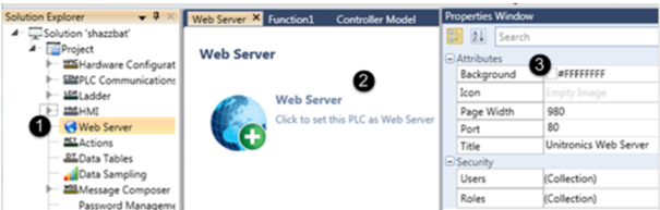

Konfiguracja serwera WWW
Adres IP panelu jest adresem używanym przez serwer WWW; skonfiguruj go tak, aby spełniał Twoje wymagania.
  1. Wybierz Web Server z drzewka projektu.
  2. Kliknij zielony znak plus, aby włączyć Web Server.
UniLogic automatycznie otworzy edytor stron internetowych.
Można jednak skonfigurować dodatkowe właściwości Web Server w dowolnym momencie, klikając Web Server w Solution Explorer, aby otworzyć okno Properties.
  1. Użyj okna właściwości, aby ustawić ogólne atrybuty, takie jak domyślne tło strony, i skonfigurować zabezpieczenia.

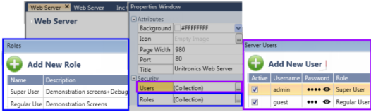

Zabezpieczenia
Użyj zabezpieczeń, aby wymagać od użytkowników wprowadzenia hasła przed uzyskaniem dostępu do strony internetowej.
  1. Utwórz użytkowników oraz role
  2. Utwórz listę użytkowników, przypisz rolę i hasło do każdego użytkownika.
  3. Podczas projektowania stron internetowych, przypisz je do poszczególnych stron internetowych zgodnie z wymaganiami.
Użytkownik, który się zalogował, może zmienić swoje hasło za pomocą elementu Actions.

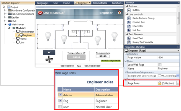

Page Roles
Służy do przypisywania haseł do strony.

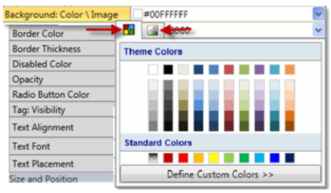

Background: Color/Image
Kliknij strzałkę w dół po prawej stronie, a następnie:
  • Aby otworzyć paletę kolorów, kliknij kartę po lewej stronie.
  • Aby wybrać obraz, kliknij kartę po prawej stronie.

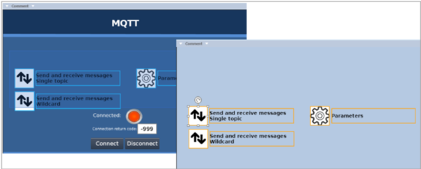

Można także konwertować istniejące ekrany HMI na strony internetowe.
HMI/Web, kopiowanie i wklejanie między projektami
  • Na ekranie HMI lub stronie internetowej projektu źródłowego zaznacz jeden lub więcej elementów i naciśnij CTRL + C.
  • Na docelowym ekranie HMI projektu lub na stronie Web Page, wybierz jeden lub więcej elementów i naciśnij CTRL + V.
UniLogic automatycznie utworzy wszelkie struktury lub tagi obsługujące elementy.
