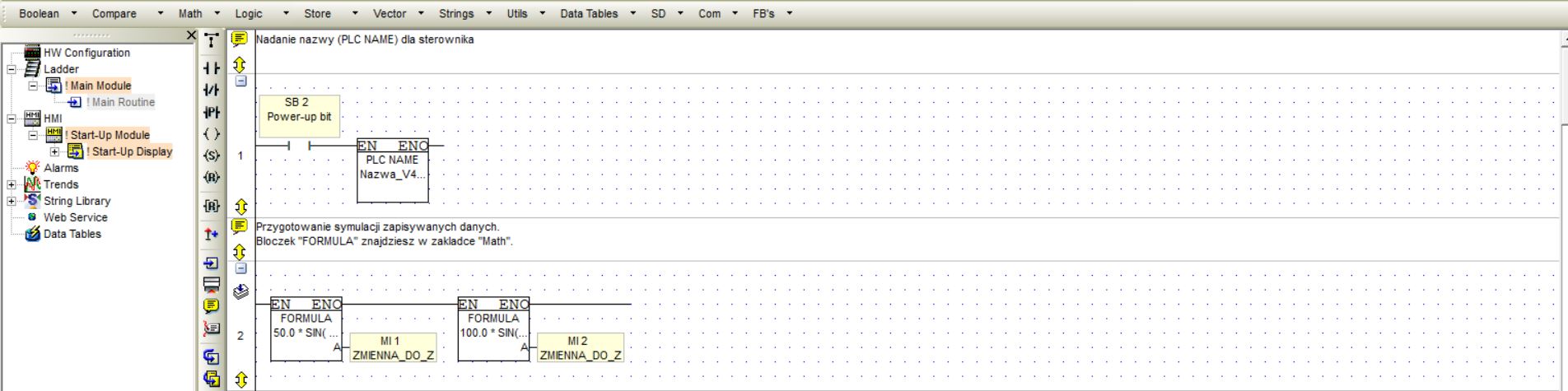

Przed rozpoczęciem pracy z wykresami, na początku programu dla PLC dodamy:
- bloczek ustawiający nazwę dla sterownika "PLC NAME" - zakładka "Com", bloczek "Set PLC Name";
- bloczki symulujące wartości przykładowych zmiennych MI - np. "Formula" z zakładki "Math".
Symulacja zmiennych w programie PLC obsługującym wykresy
Cały program (w wersji z kartą SD oraz bez) udostępniono do pobrania pod koniec wpisu. Teraz warto natomiast zapamiętać, że jedna zmienna posiada wartości z zakresu <0, 100>, a druga <-100, 100>.

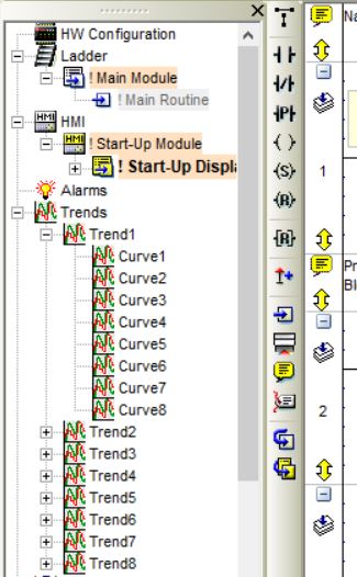

W celu skonfigurowania wykresu przechodzimy do drzewka projektu (po lewej stronie okna) i odnajdujemy poziom "Trends". Obiekty "Trend" symbolizują osobne wykresy. Do każdego wykresu można natomiast przypisać określoną liczbę przebiegów ("Curve"), które kreśli sterownik PLC.
Konfigurowanie wykresów dla PLC w programie VisiLogic
Oczywiście, w zależności od modelu sterownika i jego możliwości obliczeniowych, dopuszczalne ilości wykresów różnią się. Zazwyczaj na sterownikach można konfigurować:
- do 8 wykresów z 8 przebiegami każdy;
- lub do 4 wykresów z 2 przebiegami każdy.

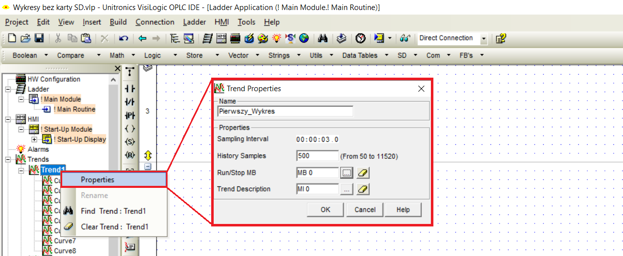

W celu skonfigurowania naszego pierwszego wykresu, klikamy PPM na dowolny z obiektów "Trend" i przechodzimy do jego właściwości. Dla danego wykresu ustawiamy:
- nazwę "Name";
- okres próbkowania wszystkich jego zmiennych "Sampling Interval";
- liczbę próbek każdej zmiennej przechowywanej w pamięci RAM "History Samples";
- bit który wstrzymuje i rozpoczyna zapis do pamięci RAM oraz zmienną MI przechowującą opis wykresu.
Ustawienia wykresu (Trend) w środowisku VisiLogic

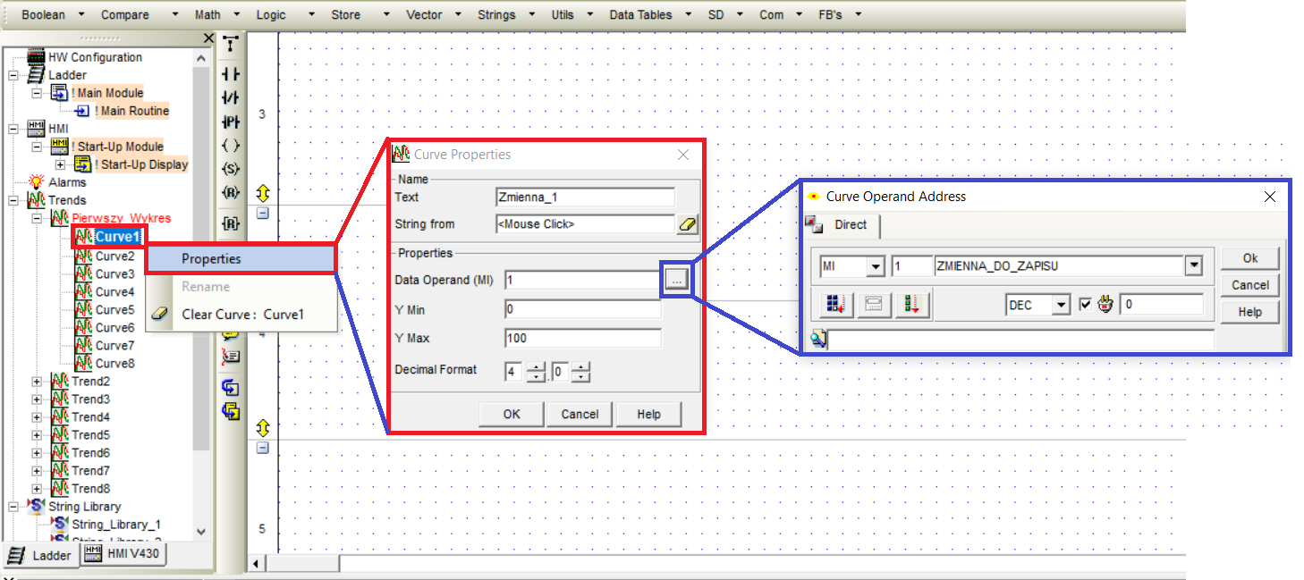

Dalej, aby ustawić przebieg(i) zmiennych prezentowanych na wykresie, wybieramy dowolny obiekt "Curve" pod naszym obiektem "Trend" i przechodzimy do właściwości. Opcje widać natomiast na zdjęciu powyżej, po prawej.
Z najważniejszych opcji, ustawiamy:
- adres wyświetlanej zmiennej "Data Operand (MI)";
- zakresy wartości tej zmiennej "Y Min", "Y Max" - mogą być dynamicznie odczytywane z rejestrów;
- sposób wyświetlania wartości "Decimal Format":
- liczba wyświetlanych cyfr (wartość po lewej);
- pozycja przecinka (wartość po prawej).
Analogicznie dodajemy drugi przebieg dla rejestru "MI2", pamiętając o jego zakresie wartości - <-100, 100>.

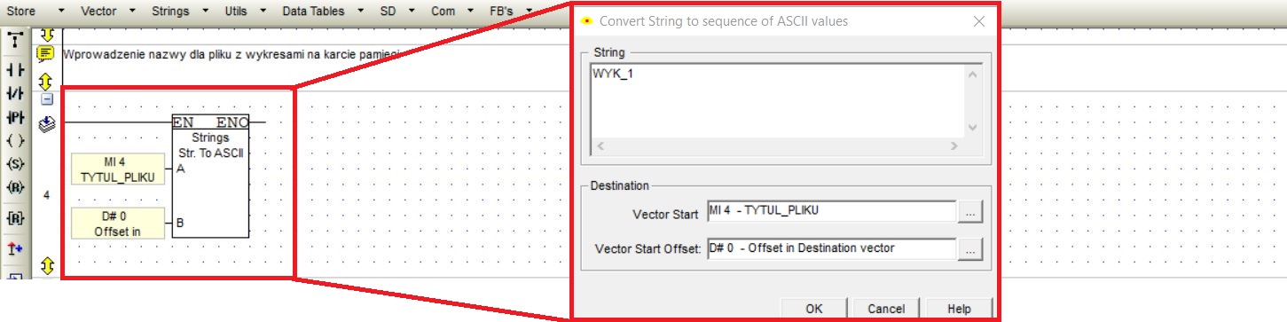

Bloczek konwersji dowolnego łańcucha znaków do formatu ASCII, który zapisze go do wektora zmiennych MI, znamy już z poprzedniej lekcji. Za jego pomocą dodamy do wektora tytuł pliku, do którego PLC będzie dołączał nowe porcje danych. Wykorzystamy bloczek "String to ASCII" z zakładki "Strings".

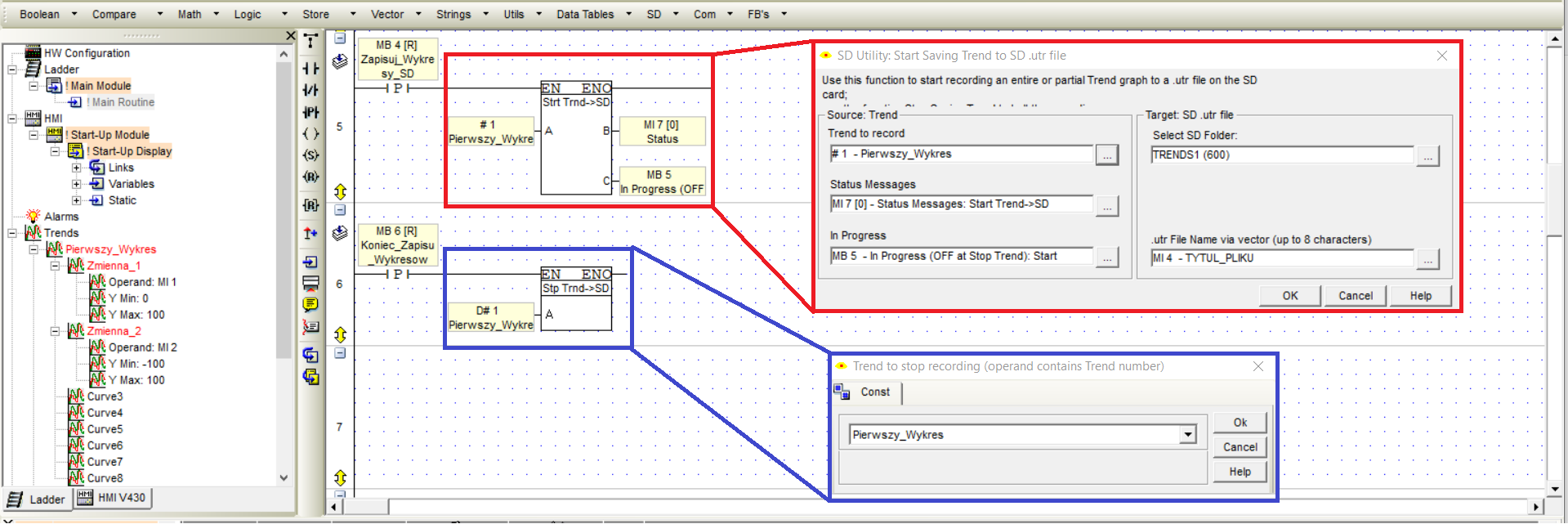

Dalej, użyjemy bloczków "Start Saving Trend to SD" oraz "Stop Saving Trend to SD" z zakładki
"SD->SD Trend Utilities". Służą one do wznawiania i przerywania zapisu danych dotyczących wykresów na kartę SD. Podobnie, jak wcześniej, gdy zatrzymywaliśmy i wznawialiśmy rysowanie wykresu bez karty SD. Domyślnie, każde wywołanie bloczka "Start Saving..." powoduje utworzenie nowego segmentu w pliku z danymi (jak dla tabel danych).
Przed nimi dodamy styki "Positive Transition Contact", z przypisanymi bitami MB. Za pomocą tychże bitów można kontrolować prowadzenie zapisu na kartę na przykład z poziomu HMI sterownika.
Wznawianie i zatrzymywanie zapisu wykresów na kartę SD

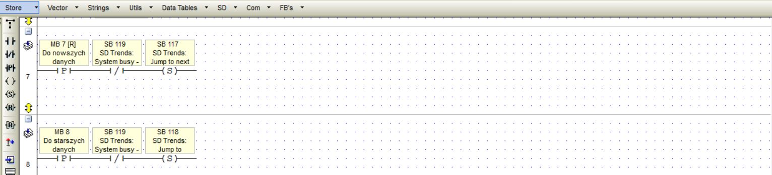

Przed ostatnim krokiem w budowie logiki sterownika PLC, powiemy o czterech użytecznych bitach systemowych.
- SB116 - jego stan niski determinuje, że kolejne porcje danych są dopisywane do istniejącego pliku. W przeciwnym razie pliki są podmieniane.
- SB117 - ustawienie go w stan wysoki powoduje przejście do nowszych próbek czasowych na wyświetlaczu HMI.
- SB118 - ustawienie go w stan wysoki powoduje przejście do starszych próbek czasowych na wyświetlaczu HMI.
- SB119 - jego stan wysoki wskazuje, że wczytywanie nowszych/starszych danych jest w toku.
Niżej zamieszczono zdjęcie, które pokazuje dodatkowe dwie linijki logiki. Dzięki nim możliwe jest "przewijanie" wykresu na HMI z jednoczesnym sprawdzeniem, czy poprzednia tego typu operacja się już zakończyła.

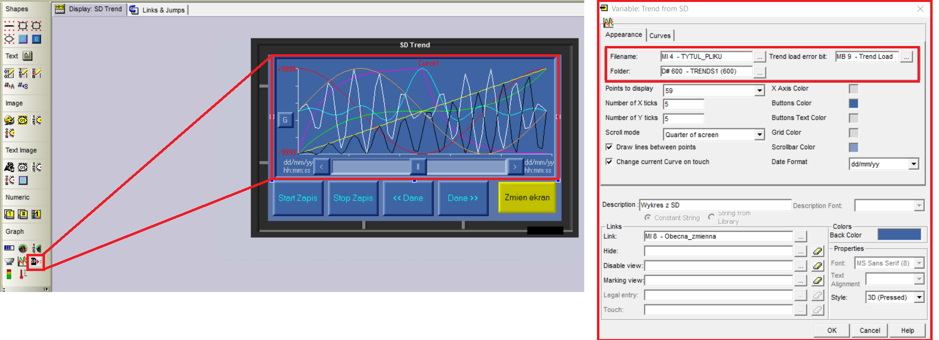

Wizualizacja danych z karty SD na HMI
Na potrzeby wpisu przygotowano prosty (drugi już) wyświetlacz HMI. Na nim natomiast znajduje się wykres utworzony dzięki elementowi "Trend from SD" dostępnym wśród narzędzi do wizualizacji. Oprócz tego dodano przyciski:
- startu/stopu zapisu danych na kartę,
- przewijania danych archiwalnych,
- przejścia pomiędzy ekranami HMI (o tym, jak to zrobić przeczytasz w tej lekcji).
Dodawanie wykresu pobierającego dane z karty microSD nie różni się zbytnio od poprzedniego przypadku. Tak naprawdę, jedyne zmiany polegają na wskazaniu: nazwy pliku z danymi oraz folderu na karcie SD, gdzie ten plik się znajduje. W poprzednim przypadku podawaliśmy po prostu nazwę wykresu w konfiguracji VisiLogic sterownika.
Konfiguracja wykresu pobierającego dane z karty SD
Poniższe wideo prezentuje działanie wyżej opisanego rozwiązania. Pokazano również, w jaki sposób podejrzeć zawartość folderu trendów na karcie SD oraz jak wyświetlić dane za pomocą programu SD Card Manager.
UWAGA! Nie można podejrzeć wykresu korzystającego z karty SD za pomocą narzędzi "Remote Access" lub "Remote Operator". Wykres taki widać albo wprost na panelu HMI, albo w programie "SD Card Manager".
