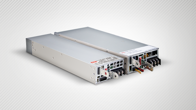

W ostatnim czasie MEAN WELL wprowadził do oferty nową serię zasilaczy do zabudowy NSP: NSP-1600 i NSP-3200. Urządzenia są bardzo podobne do modeli innej serii: RSP-1600 i RSP-3000. Skąd zatem w ofercie tak podobne do siebie modele i jakie są główne różnice między nimi?
Rys. 1 Modele NSP-1600 oraz NSP-3200
Na serię NSP składają się modele o mocy 1600W i napięciu wyjściowym 12, 24, 36 i 48Vdc, oraz modele o mocy 3200W i napięciu 24 lub 48Vdc. Wszystkie modele serii NSP są chłodzone sterowanym termostatycznie wentylatorem. Zasilacze posiadają funkcję zdalnego włączania/wyłączania. Napięcie wyjściowe może być regulowane za pomocą potencjometru, lub za pomocą zewnętrznego napięcia 1~5VDC.
W kwestii bezpieczeństwa zasilacze posiadają zabezpieczenia przeciążeniowe, nadnapięciowe i temperaturowe. Urządzenia posiadają również wyjścia sygnalizujące stan napięcia na wyjściu (DC OK) oraz zbyt wysoką temperaturę wewnętrzną (T-alarm).

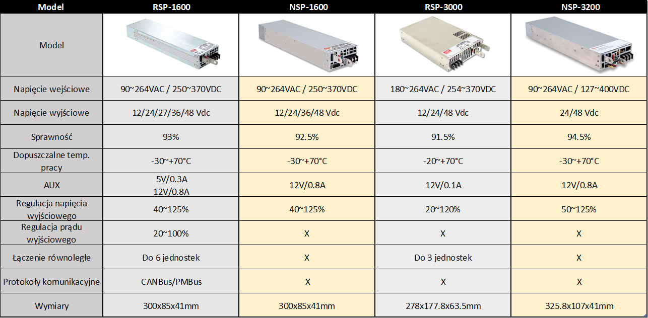

W założeniu seria NSP ma być przystępniejszą cenowo alternatywą dla modeli RSP. W związku z tym brak jest niektórych funkcji, jakie są dostępne w serii RSP. Nie znajdziemy m.in. możliwości regulowania prądu wyjściowego czy łączenia równoległego kilku jednostek. Brak również protokołów komunikacyjnych CANBus/PMBus. Różnice między obiema seriami przedstawiono w tabeli poniżej.
Zasilacze NSP sprawdzą się w aplikacjach związanych z automatyką przemysłową, zasilaniem stacji telekomunikacyjnych czy w centrach danych. Serię polecamy szczególnie użytkownikom, którzy nie potrzebują protokołów komunikacyjnych, łączenia równoległego czy regulacji prądu, a którym zależy na kosztowej optymalizacji.
