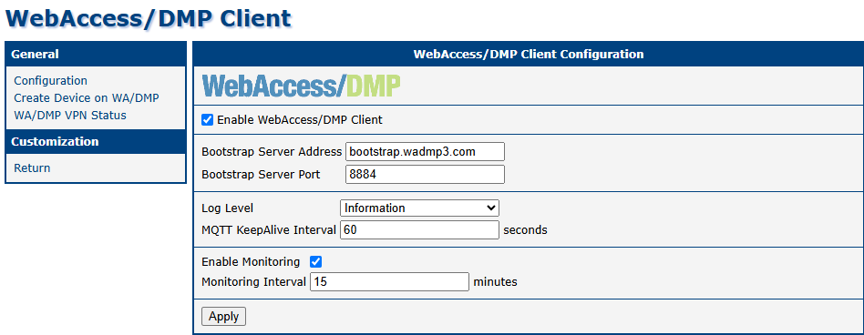

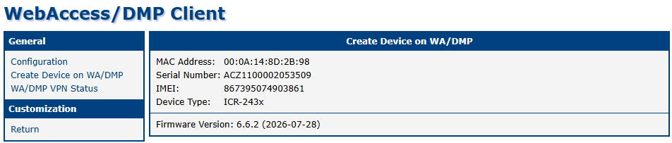

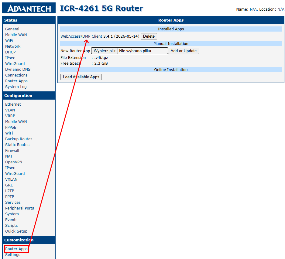

W pierwszej kolejności należy zacząć od dodania routera komórkowego ICR-4261W do chmury Webaccess/DMP. W przeglądarce wpisujemy adres IP 192.168.1.1 routera i po zalogowaniu (dokładny opis podłączenia znajduje się w artykule „Pierwsze podłączenie routera”) wchodzimy w sekcję Customization -> Router Apps -> Webaccess/DMP Client i upewniamy się, czy usługa jest włączona oraz kopiujemy dane z sekcji Create Device on WA/DMP.

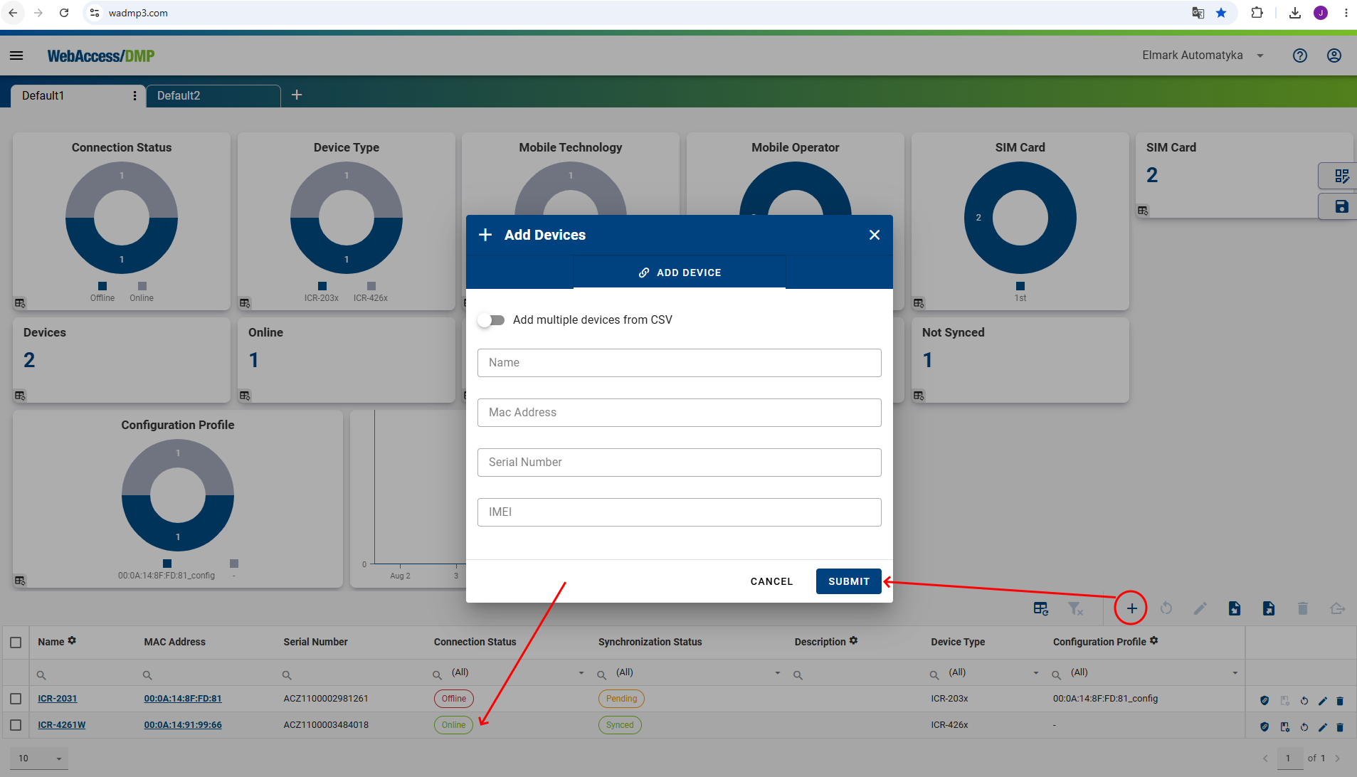

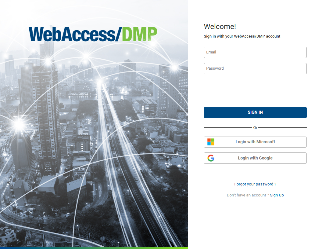

Samo dodawanie należy zacząć od założenia konta na portalu www.wadmp3.com. Licencja jest darmowa dla 5 urządzeń i testowych 100 Mb danych dla przesyłania VPN. Koszty dodatkowych licencji opisane są na naszej stronie. https://www.elmark.com.pl/sklep/advantech/webaccess-dmp. By aktywować konto Premium trzeba skontaktować się z nami.
Dodawanie routera

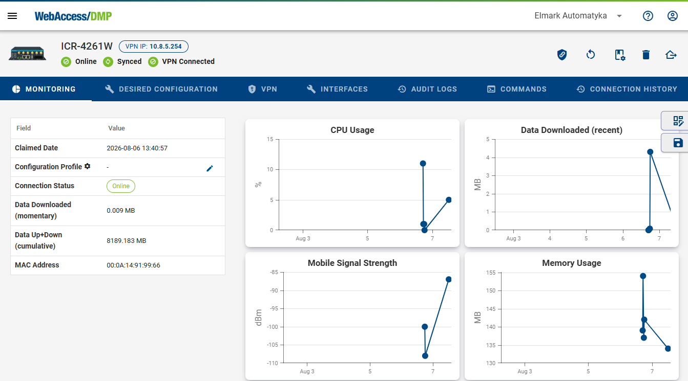

Po zalogowaniu dodajemy router, korzystając z przycisku „+”. Następnie wprowadzamy wcześniej skopiowane parametry z sekcji Webaccess/DMP Client Apps. Po prawidłowej synchronizacji statusy Connection Status oraz Synchronization Status powinny zmienić się na zielone.
Po kliknięciu dodanego urządzenia uzyskujemy dostęp do jego ustawień, gdzie możemy przeprowadzić pełną konfigurację, dodawać dostępne aplikacje oraz aktualizować firmware. Należy pamiętać, że zmiany wprowadzone z poziomu platformy WebAccess/DMP zostaną zapisane i przesłane do urządzenia.
W prawej części interfejsu możemy również tworzyć dashboardy umożliwiające wizualizację danych oraz parametrów pracy routera.

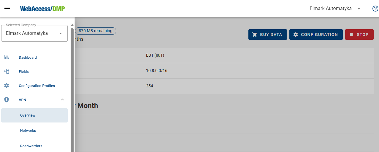

By uaktywnić VPN należy wejść w sekcję VPN z poziomu menu głównego. Tam możemy samodzielnie włączyć START / STOP tę usługę, a następnie dodać routery i klientów WireGuard (sekcja Roadwarriors). Do pracy musimy posiadać zasoby DATA do transferu, które można zakupić przez BUY DATA.

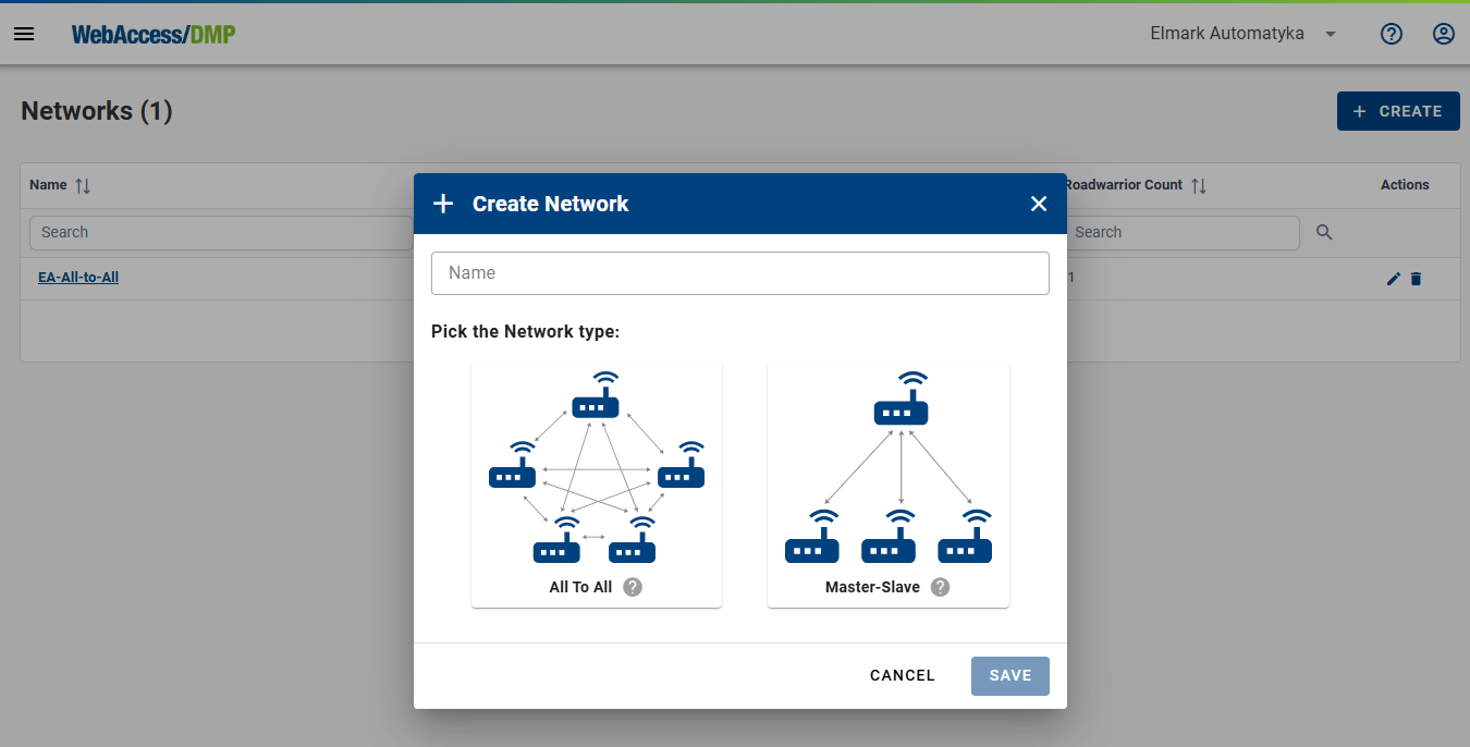

Wchodzimy w sekcję VPN -> Networks i tworzymy naszą pierwszą sieć przez przycisk Create w górnym rogu. Nadajemy nazwę własną i wybieramy wariant All-to-All, w którym wszystkie urządzenia będą mogły komunikować się ze sobą w obu kierunkach.

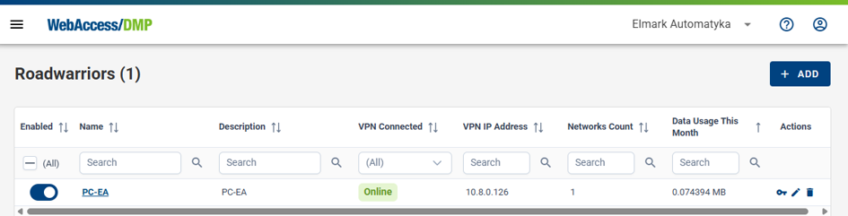

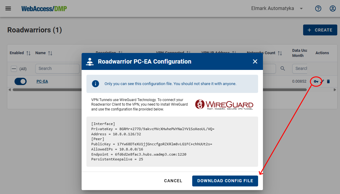

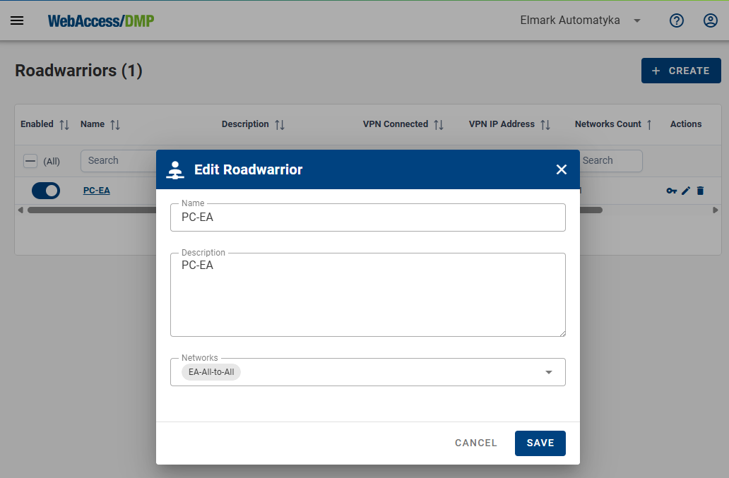

W tej sekcji tworzymy klienta i konfigurację WireGuard dla naszego komputera. Wchodzimy w sekcję VPN -> Roadwarriors i dodajemy go przez przycisk Create w górnym rogu. Podajemy nazwę własną PC-EA i wybieramy wcześniej stworzoną przez nas sieć w sekcji Networks.
Jak widać nasz klient uzyskał wirtualny adres 10.8.0.126, który posłuży do komunikacji pomiędzy komputerem a routerem ICR-4161W. Po prawej stronie możemy pobrać również ustawienia do klienta WireGuard poprzez kliknięcie kluczyka. Dane z powstałego pliku wystarczy przekleić do naszego klienta WireGuard na komputerze.

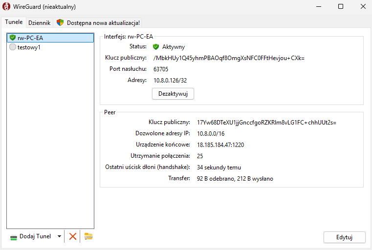

Na komputerze instalujemy klient WireGuard, do którego podpinamy ustawienia wcześniej pobrane z dodanego klienta Roadwarriors. Naciskamy Aktywuj. Przy poprawnym połączeniu uzyskamy zielony status Aktywny.

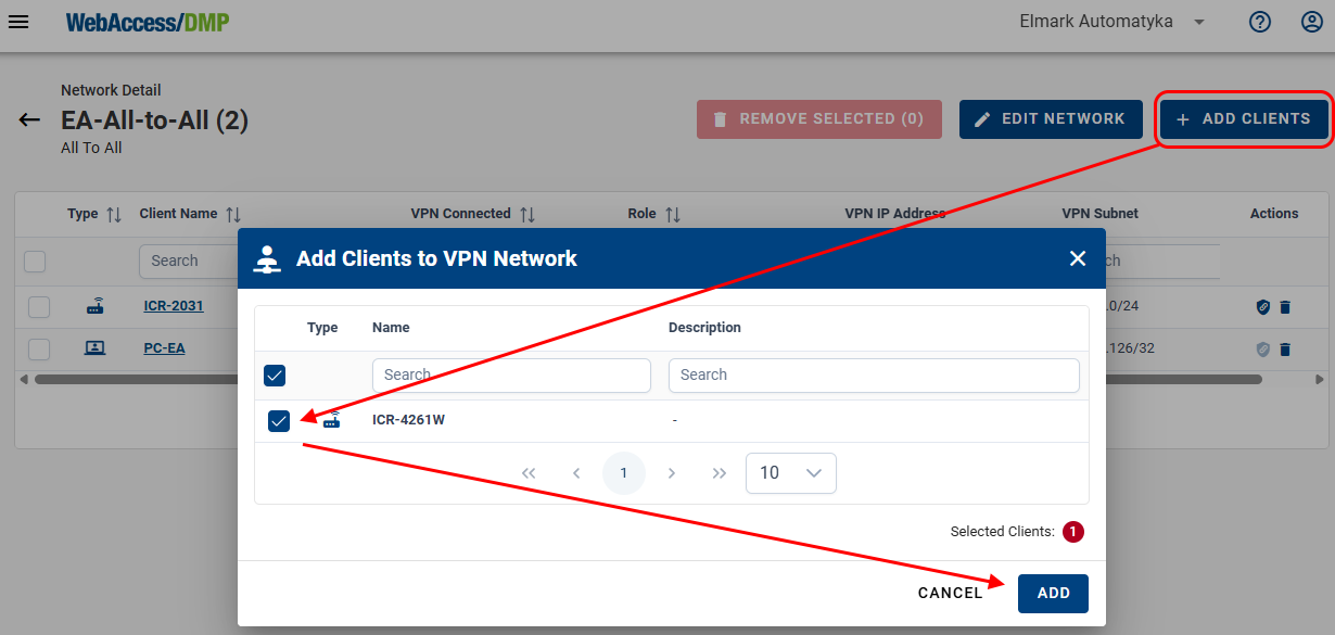

Klikamy w utworzoną sieć i dodajemy nasze urządzenia do tunelu VPN przez przycisk +ADD Clients. Zaczynamy od wspomnianego ICR-4261W, a w kolejnym etapie wybieramy utworzonego klienta Roadwarriors PC-EA.

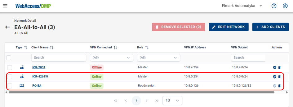

Jak widać wszystkie dodane urządzenia otrzymują wirtualne adresy VPN, używane na potrzeby komunikacji tunelowej. W naszym przypadku jeden będzie po stronie klienta na PC-EA, a drugi po stronie routera ICR-4261W.

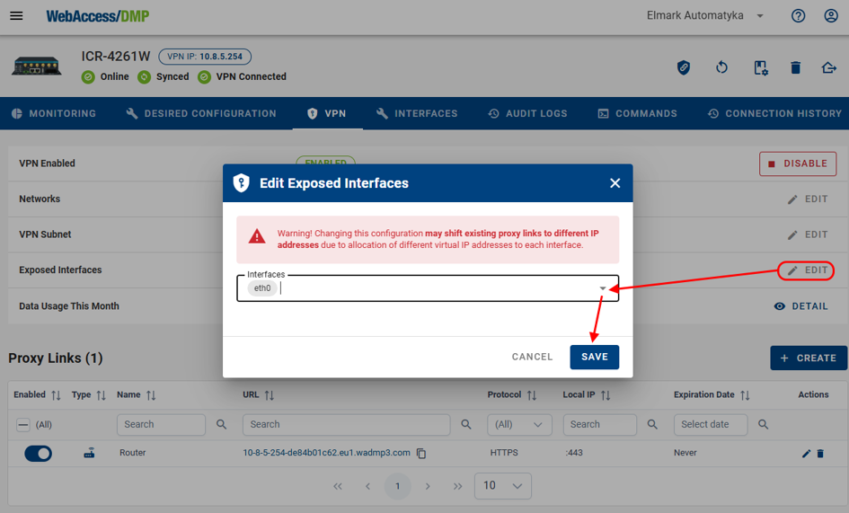

Wchodzimy jeszcze w utworzony ICR-4261W i dodajemy interfejs komunikacyjny eth0 w sekcji Exposed interfaces. Dzięki temu przekierujemy ruch bezpośrednio na interfejs, do którego podpinamy bezpośrednio moduł sterujący ADAM-6000 i do którego chcemy się dostać przez tunel VPN.

Jeżeli wszystko zrobiliśmy poprawnie, to nasz tunel powinien już działać. Widać to po wejściu w router, gdzie VPN Connected świeci się na zielono (inaczej jest czerwony VPN Disconnected). Finalny dostęp do urządzenia ADAM-6000 jest po wirtualnym adresie tunelowym, tylko zmieniamy końcówkę w IP na adres urządzenia. Przykładowo, jeżeli urządzenie podpięte do routera ma 192.168.1.2 na interfejsie eth0, to dostęp z PC jest po 10.8.5.2. Jeżeli ma być dostęp po adresie IP 192.168.1.2, to trzeba zrobić przekierowania route na naszym PC na adres wirtualnego tunelu 10.8.0.126 klienta WireGuard (np. route add 192.168.1.0 mask 255.255.255.0 10.8.0.126). W innym przypadku komputer nie będzie wiedział, gdzie wysłać pakiety na adres 192.168.1.2. W takiej sytuacji ważne jest też, by adresacja IP na naszym komputerze miała unikalny adres IP różny od 192.168.1.0 i tuneli wirtualnych.
