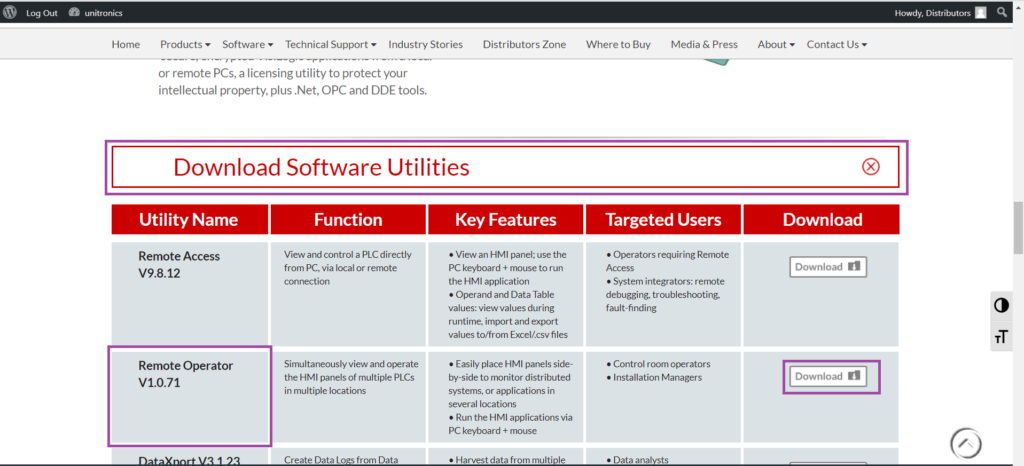

Remote Operator można pobrać ze strony Unitronics.
Pobierz "Remote Operator" - strona Unitronics
W celu uzyskania dostępu do tego programu, najlepiej jest przejść do dolnej części strony - belki "Download Software Utilities". Po jej rozwinięciu, można zauważyć element "Remote Operator" oraz odpowiedni przycisk "Download".
Pobieranie oprogramowania Remote Operator

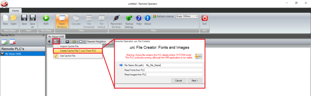

Aby temu zaradzić, można utworzyć pliki pamięci podręcznej "Cache", którymi Remote Operator będzie się posługiwał w celu odtwarzania grafiki.
Służą do tego dwie analogiczne opcje.
Okno Remote Operator
Pierwsza z nich znajduje się w oknie Remote Operator.
Zdalny dostęp i wyświetlanie grafiki - cache files
Użytkownik musi jedynie podać dowolną nawę dla nowego pliku. Program sam utworzy go w odpowiedniej lokalizacji. Następnie, po użyciu opcji "Finish" i ponownym połączeniu z PLC (opcja "RUN"), grafika będzie już wyświetlana.
Opcja ta nie zatrzymuje działania programu sterownika, a jedynie chwilowo blokuje jego ekran HMI.

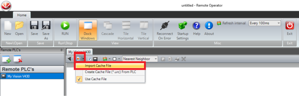

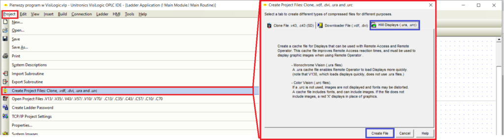

Okno VisiLogic
Analogiczna opcja znajduje się w oknie środowiska VisiLogic. Aby do niej dotrzeć, należy przejść do zakładki "Project" na górnym pasku narzędzi. Dalej należy wybrać opcję "Create Project Files..." oraz zakładkę "HMI Displays".
Cache files w programie VisiLogic
W tym przypadku użytkownik zostanie poproszony nie tylko o podanie nazwy pliku, lecz także wybór lokalizacji jego zapisu. Nie trzeba jednak wynajdywać odpowiedniego folderu danych Remote Operator. Zapis pliku może nastąpić do dowolnej, prostej do wyszukania lokalizacji. Następnie, plik ten można zaimportować z poziomu programu Remote Operator.
Import plików Cache do programu Remote Operator

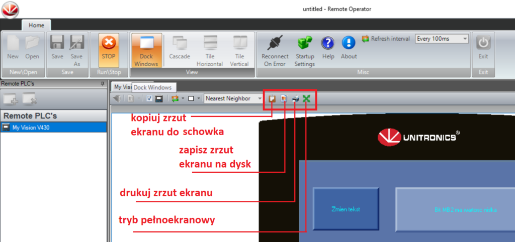

Przydatne opcje
Remote operator zawiera wiele wygodnych opcji dotyczących zapisywania informacji pochodzących z ekranu HMI. Należą do nich między innymi:
- kopiowanie aktualnego zrzutu ekranu HMI do schowka,
- zapis zrzutu ekranu HMI do pliku graficznego na dysk,
- bezpośredni wydruk z ekranu HMI,
- rozszerzenie widoku na pełen ekran.
Zdalny dostęp do PLC - dodatkowe opcje Remote Operator
