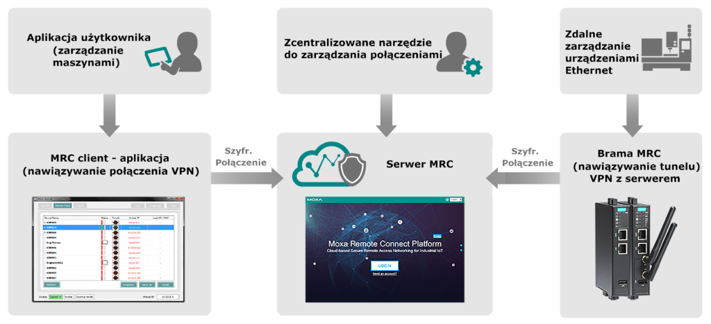

Jest łatwym w użyciu, bezpiecznym rozwiązaniem do bezproblemowego łączenia wszelkich urządzeń przemysłowych, inżynierów i serwerów aplikacji przez Internet. Moxa Remote Connect to rozwiązanie które składa się z 3 elementów: Serwera MRC, bramy MRC i klienta MRC. Serwer MRC to platforma do zarządzania połączeniami, która określa w jaki sposób mają być powiązane bramy oraz klienci. Brama MRC to taki specyficzny typ routera VPN który umożliwia bezpieczne łączenie urządzeń przemysłowych wyposażonych w Ethernet, a serwerem MRC. Klient MRC to aplikacja dla systemów Windows umożliwiająca zdalny dostęp inżynierom do serwera MRC. Administrator serwera MRC zarządza wszystkimi wymienionymi połączeniami za pomocą bezpiecznego portalu i szyfrowanego protokołu HTTPS.

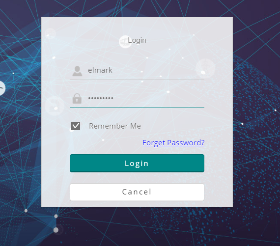

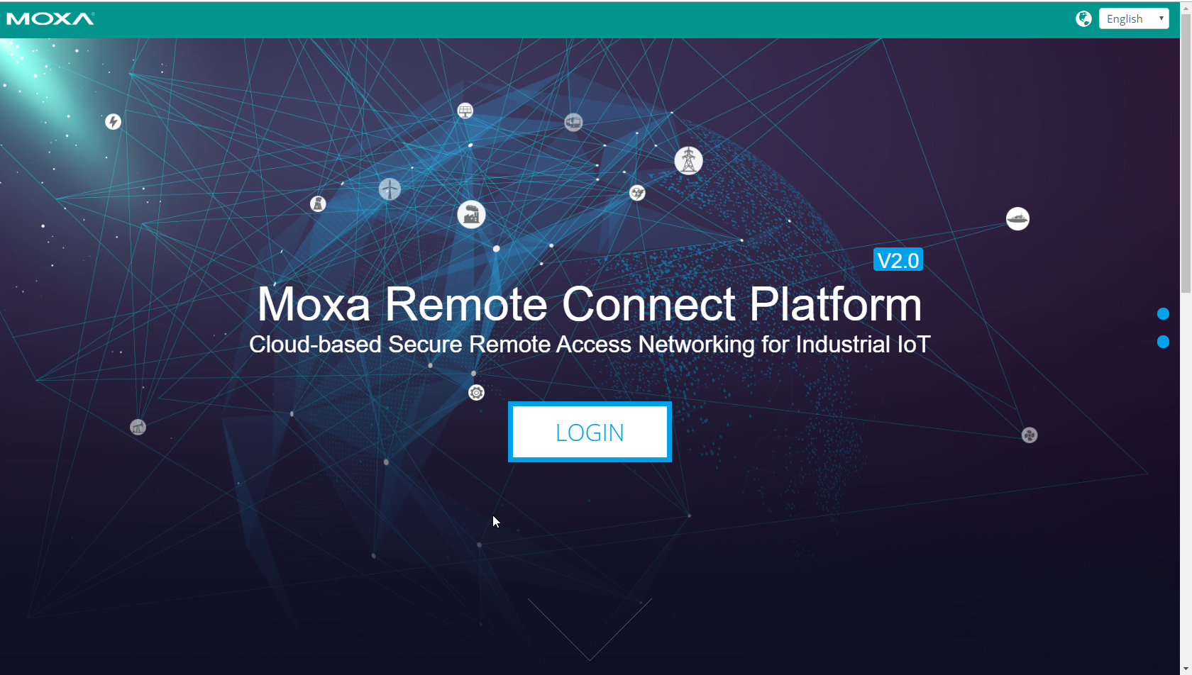

Aby rozpocząć przygodę z rozwiązaniem MRC należy w pierwszej kolejności założyć konto w AWS i wyszukać moxa remote connect w marketplace, i utworzyć maszynę wirtualną zgodnie z rekomendowanym typem maszyny, czyli m4.large. Po uruchomieniu maszyny należy sprawdzić pod jakim adresem można ją znaleźć i wkleić go w pasku adresu przeglądarki. Powinniśmy zobaczyć interfejs serwera MRC, wystarczy się zalogować, aby rozpocząć konfigurację.

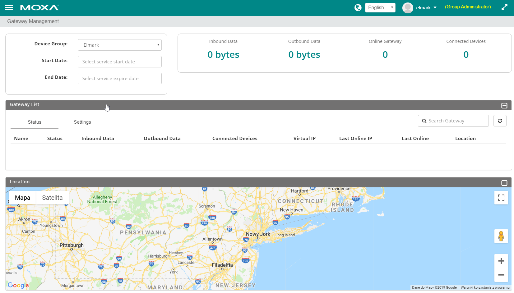

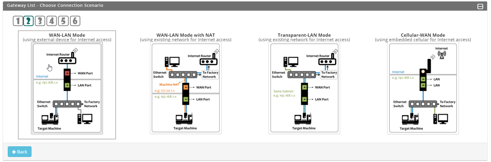

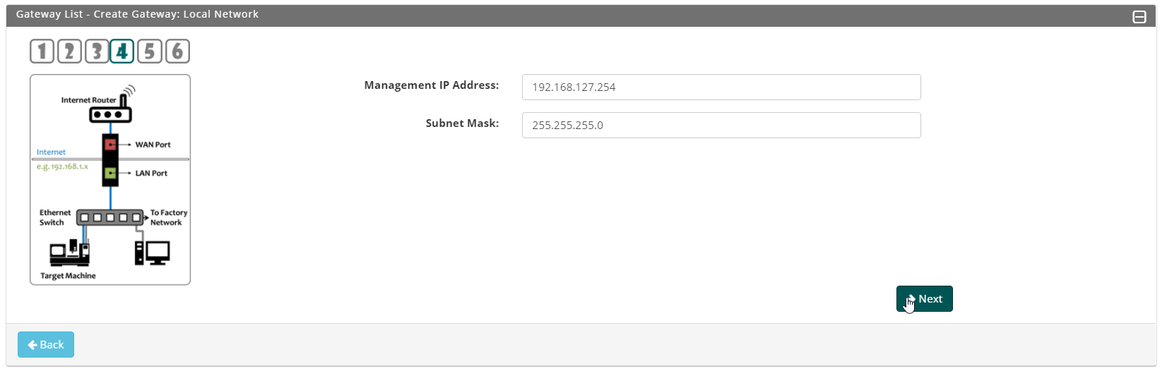

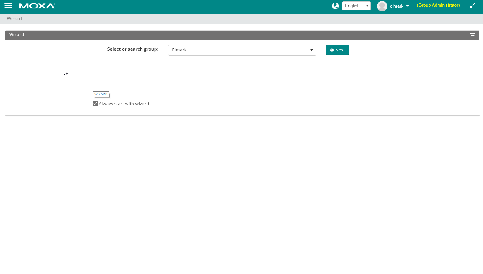

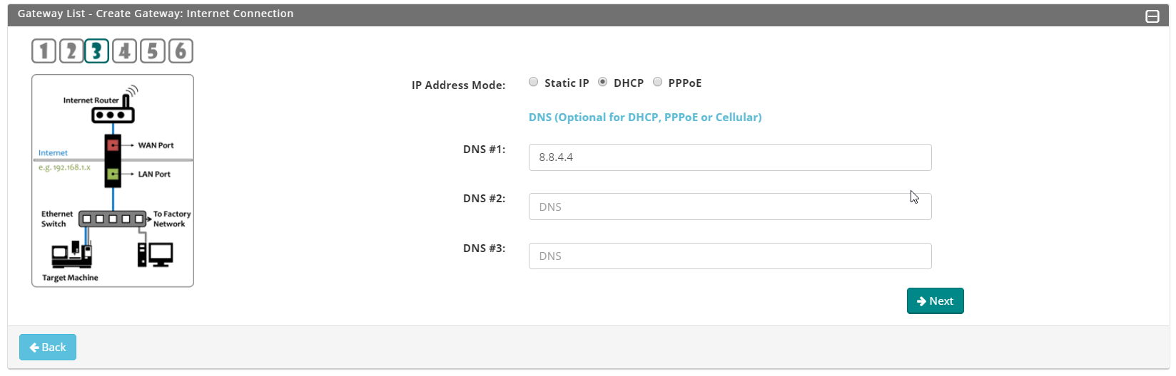

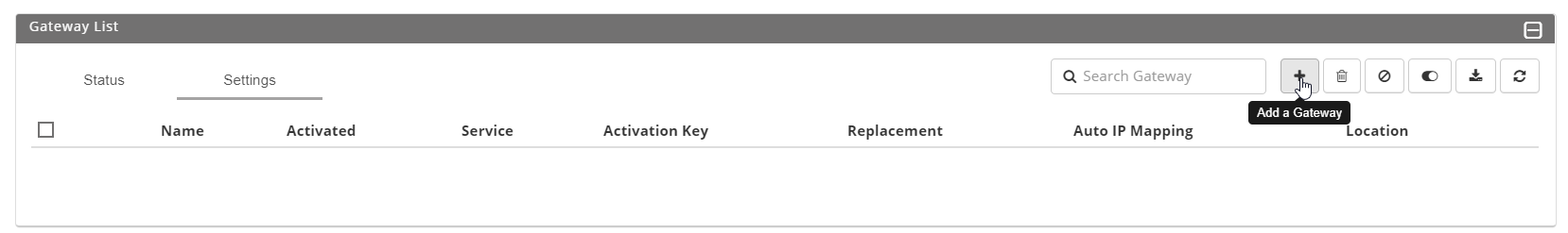

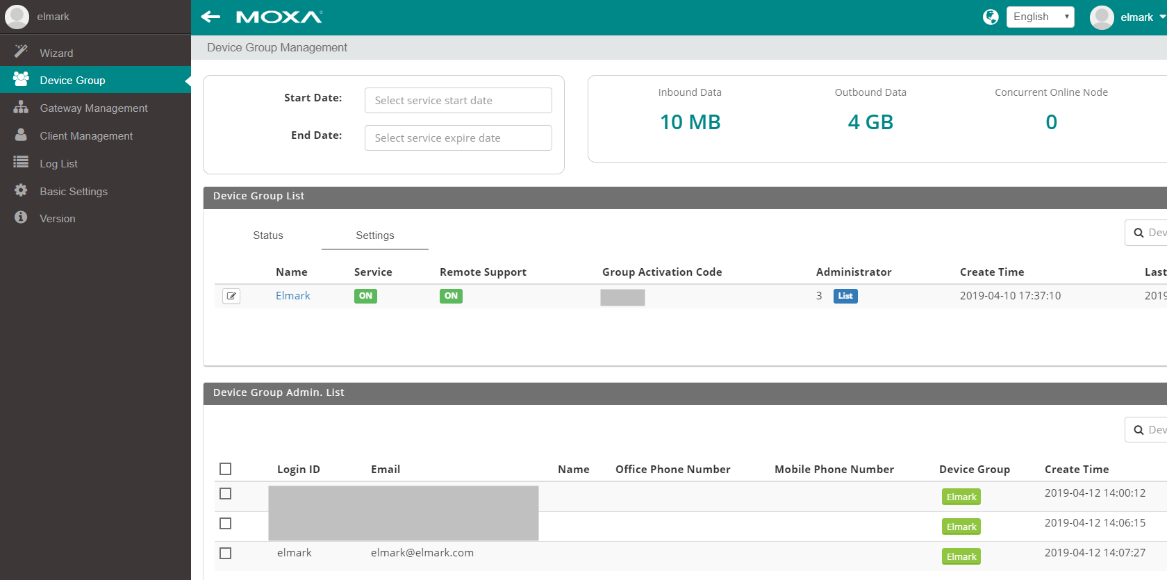

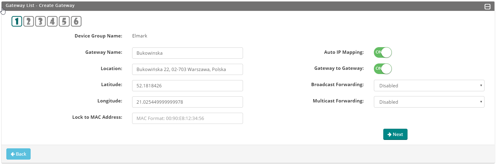

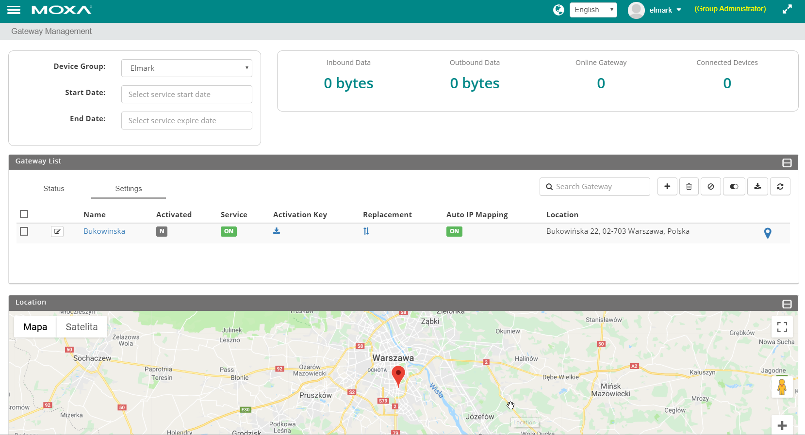

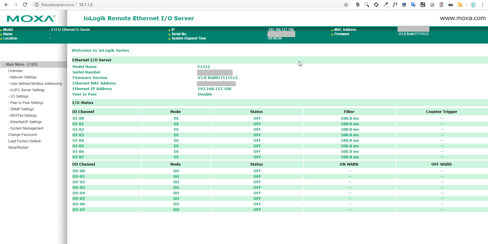

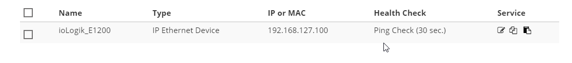

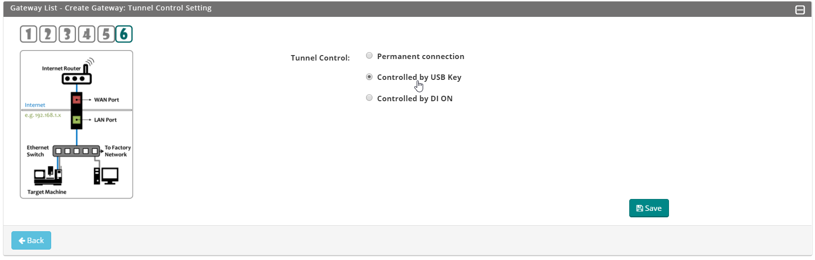

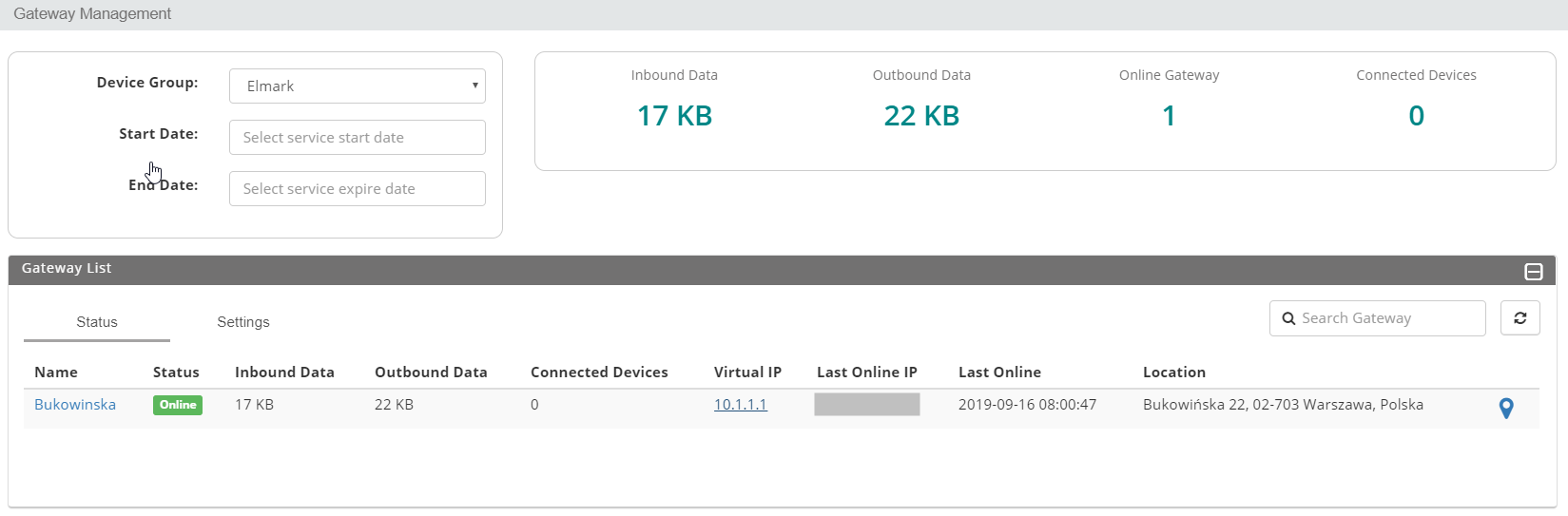

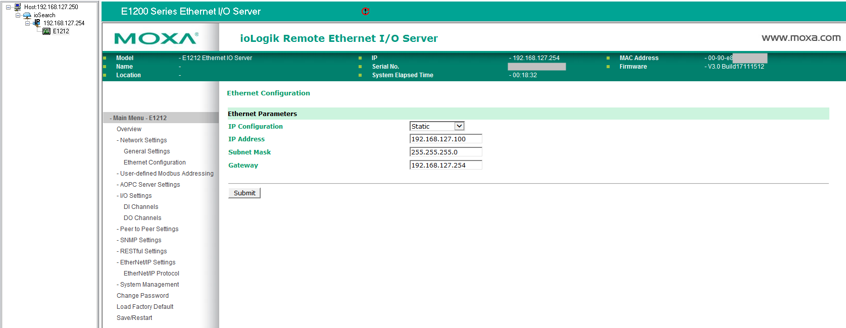

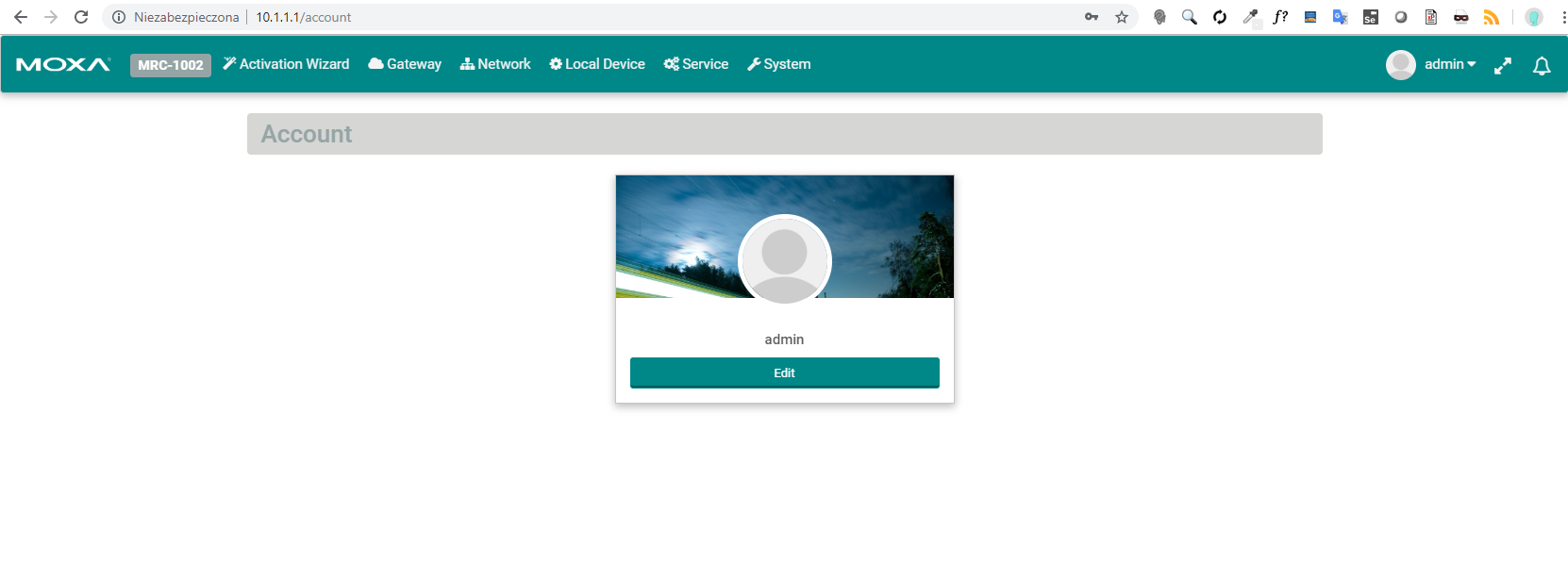

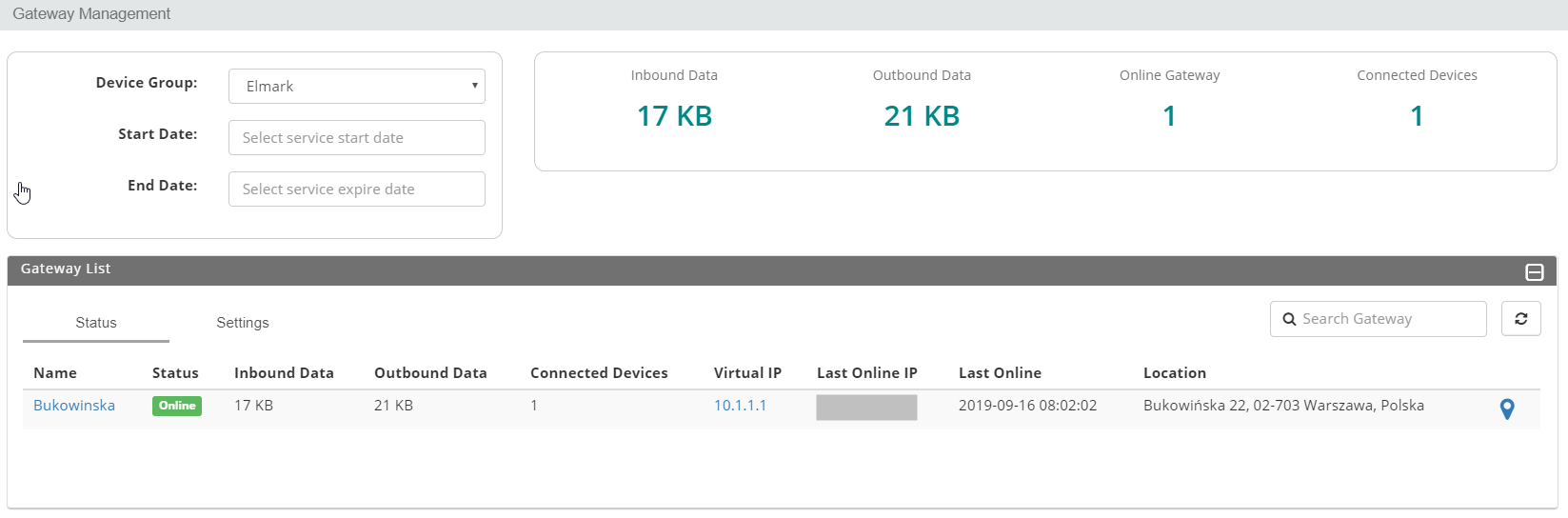

W pierwszej kolejności po zalogowaniu należy utworzyć grupę do której będą przynależeć zarówno bramy MRC jak i klienci MRC. W moim przypadku grupę tą nazwałem Elmark. W następnym kroku dodajemy definicję bramy, można wybrać 1 z 4 scenariuszy połączenia, w moim przypadku wybrałem „WAN-LAN mode” czyli podłączenie maszyny do serwera MRC za pośrednictwem innej sieci LAN, niż ta w której się ona znajduje. W tym scenariuszu należy wybrać w jaki sposób adres po stronie WAN ma zostać przypisany, ja wybrałem DHCP, czyli automatyczne pobieranie adresu. Należy też pamiętać o dodaniu adresu do zarządzania bramką MRC-1002 lokalnie, i będzie to również Gateway dla maszyny lokalnej. W kolejnym oknie kreatora należy zdefiniować czy komunikacja przechodząca przez bramę będzie na zasadzie schematu Any-Any , lub zdefiniować adres IP maszyny. W moim przypadku urządzenie symulujące maszynę to ioLogik E1212. Ostatnim krokiem jest wybranie w jaki sposób połączenie ma być kontrolowane, czy ma to być stałe połączenie z serwerem, czy może połączenie kontrolowane za pomocą pendrive z kluczem, czy za pomocą wysokiego stanu na wejściu cyfrowym bramy MRC-1002. Ja wybrałem drugą opcję, ponieważ daje on najłatwiejsza kontrolę nad stanem połączenia, wystarczy włożyć lub wyjąć dysk USB. Następnie pobieram klucz aktywacyjny na dysk. Należy pamiętać również o poprawnej konfiguracji maszyny, a konkretnie jej adresu IP, w moim przypadku będzie to 192.168.127.100.

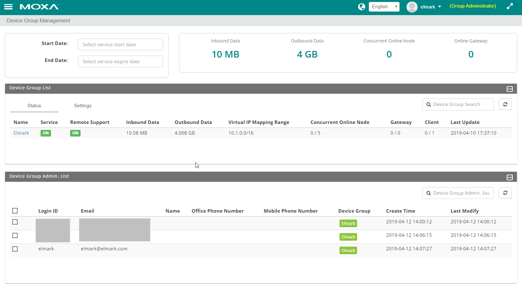

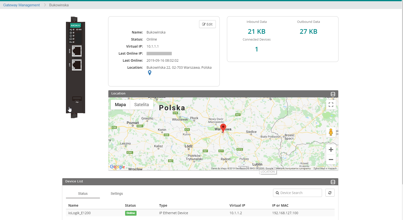

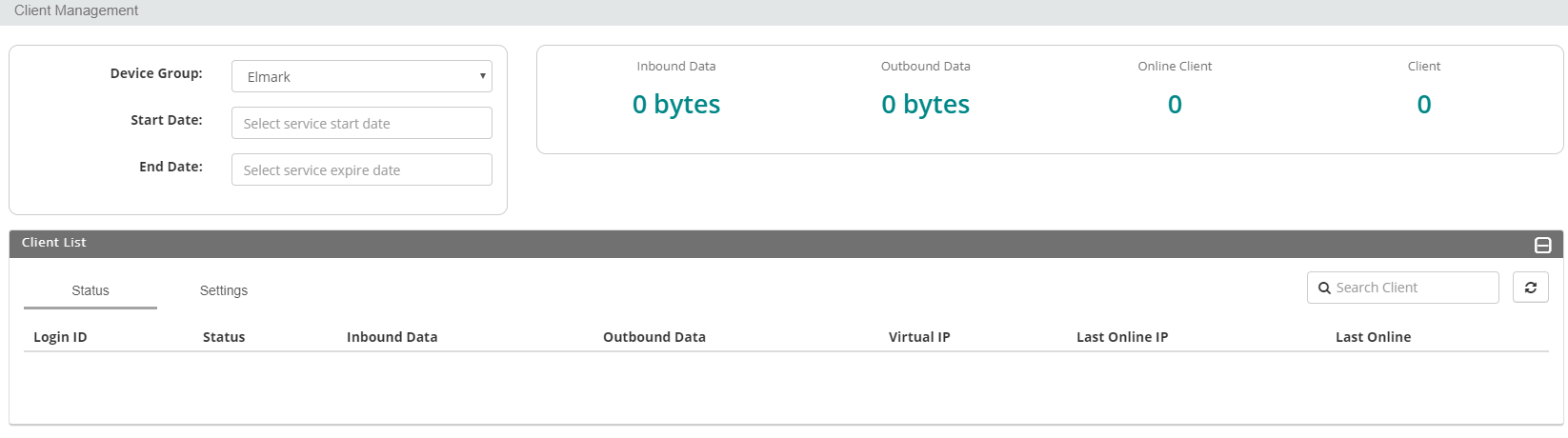

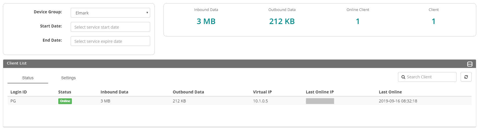

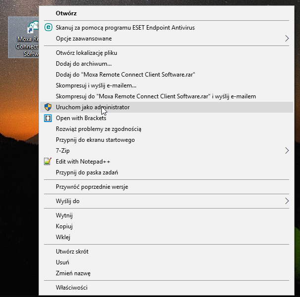

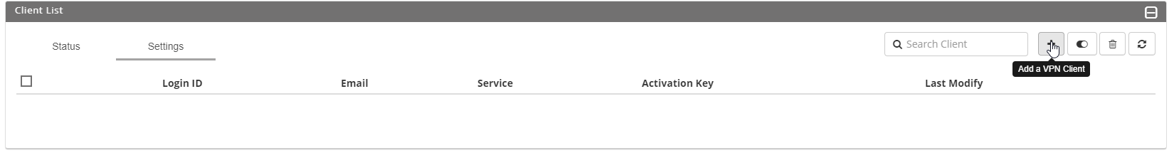

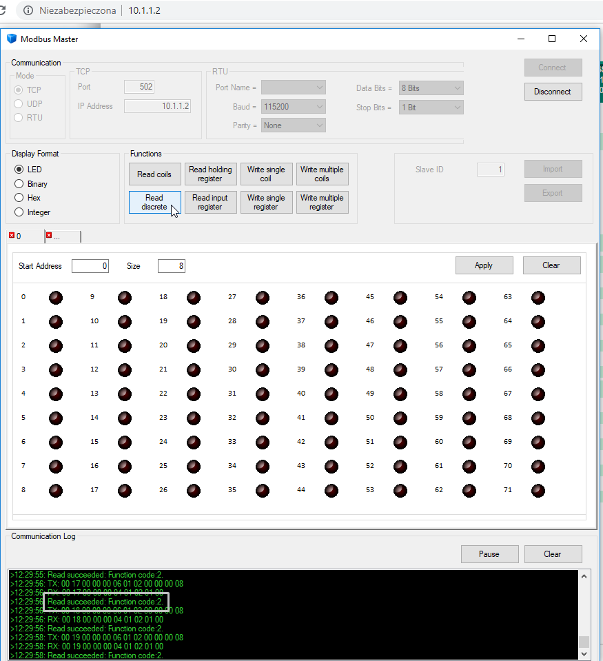

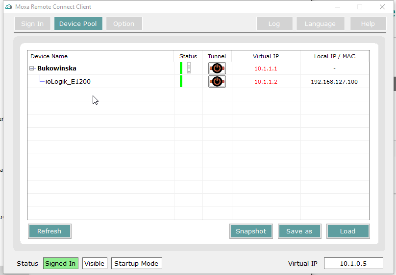

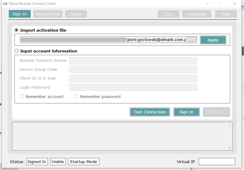

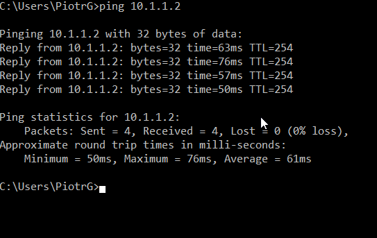

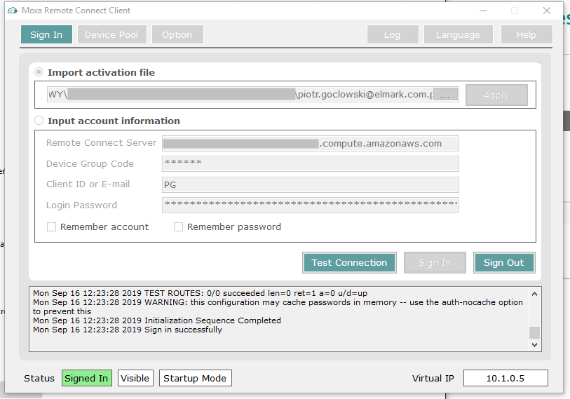

Jeśli planujemy możliwość łączności użytkowników z maszynami podłączonymi do bramy MRC-1002 należy też dodać klientów. Wystarczy w portalu MRC przejść do zakładki „Client Management”, „settings”  +. Wystarczy podać adres email, ID, i hasło, zatwierdzić i pobrać klucz. Kolejnym krokiem jest instalacja MRC client na komputerze docelowym użytkownika i przesłanie na niego pobranego pliku z kluczem. Aplikację należy uruchomić jako administrator, w innym wypadku nie będzie ona prawidłowo nawiązywać tunelu VPN. Po uruchomieniu wystarczy już tylko zaimportować klucz klienta, sprawdzić czy serwer jest dostępny i nawiązać połączenie. W efekcie, w oknie logów powinien być widoczny napis „Sign in successfully” a także wskaźnik „Signed In” na zielono. Po przejściu do zakładki „Device Pool” można zobaczyć wszystkie połączone aktualnie bramy i klientów, aby móc się z nimi połączyć wystarczy kliknąć we włącznik z kolumny „Tunnel” i użyć adresu wirtualnego w aplikacji docelowej. Może to być np. przeglądarka Internetowa i interfejs webowy maszyny. Albo np. interfejs Modbus TCP. Za pomocą wirtualnego adresu IP można też zarządzać bramką MRC, ale trzeba uważać z jej konfiguracją aby nie utracić łączności z nią oraz maszyną.
I tak oto w zaledwie kilka chwil udało się uruchomić zdalną komunikację pomiędzy maszyną a użytkownikiem, albo maszyną lub maszyną, bez znajomości skomplikowanych zagadnień sieciowych, i bez potrzebny posiadania publicznych adresów IP w lokalizacjach.
