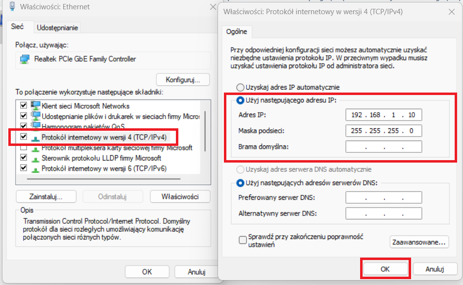

W swoim komputerze zmień ustawienia karty sieciowej Ethernet na stały adres IP. Adres musi znajdować się w podsieci 1 (192.168.1.xxx) i być unikalny.

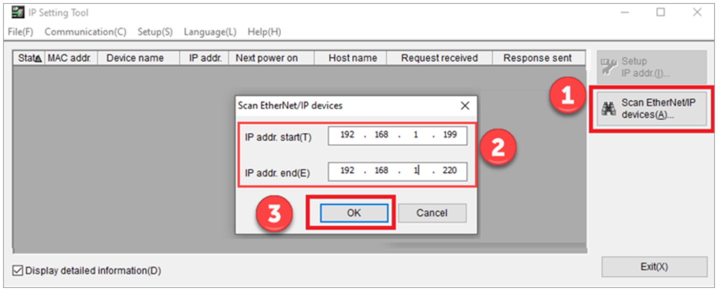

Wybierz Scan Ethernet Devices i ustaw zakres adresów IP do wyszukania, ustawiając adres początkowy (IP addr. start(T)) i końcowy (IP addr. end(E)). Zatwierdź przyciskiem OK.

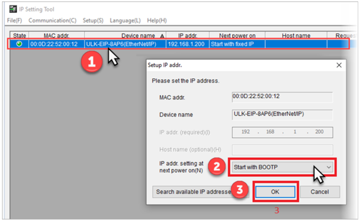

Kliknij dwukrotnie na znalezione urządzenie. MAC adres i nazwa urządzenia (Device name) powinny zgadać się z tym, do którego chcemy się połączyć.
Zmień ustawienia IP na tryb "Start with BOOTP". Dzięki temu urządzenie główne będzie widoczne w każdej sieci.

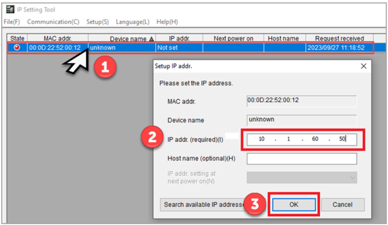

Krok 8
Ustaw docelowy adres IP urządzenia master.

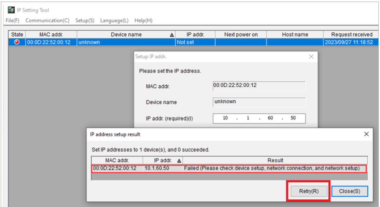

Jeśli adres nie zostanie pomyślnie przypisany, wyświetlony zostanie komunikat pokazany na następnym rysunku. Kliknij przycisk Retry i wykonaj operację ponownie.
Krok 9

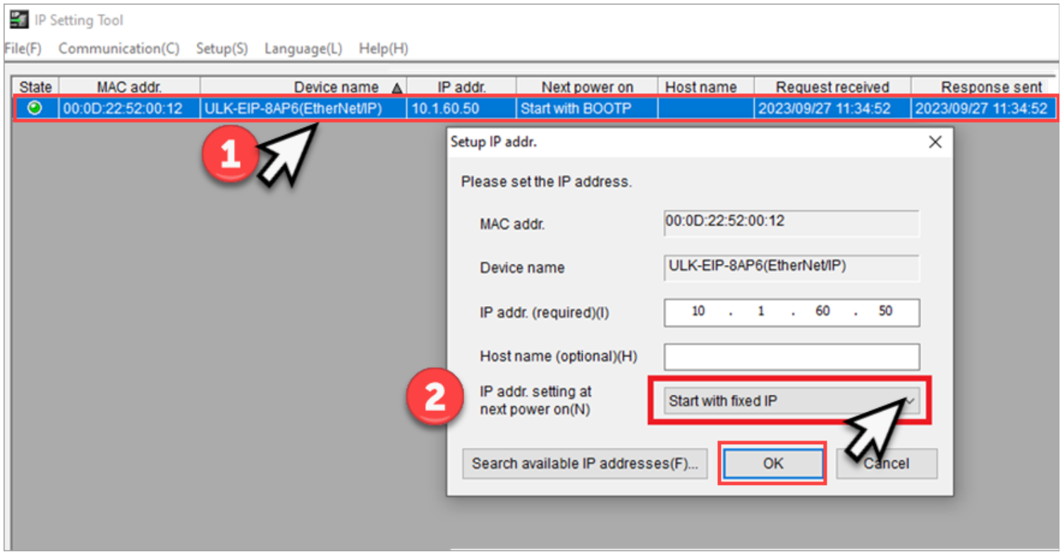

Po pomyślnym przypisaniu adresu należy upewnić się, że adres został przypisany do modułu po wyłączeniu/włączeniu zasilania.
Kliknij dwukrotnie niebieski pasek pokazujący moduł i wybierz opcję Start with fixed IP, jak pokazano na następnym rysunku.
Krok 10

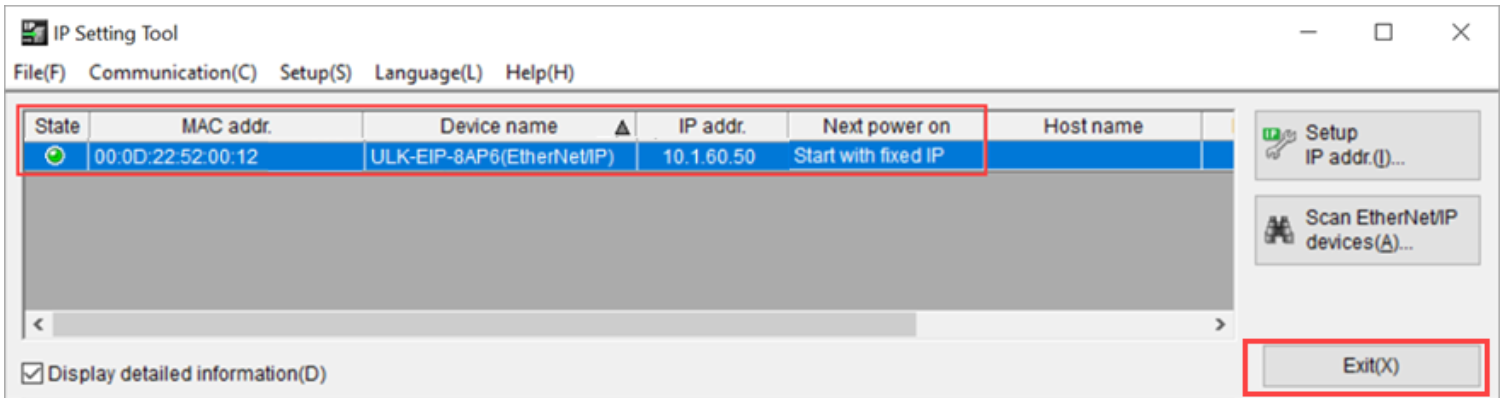

Adres IP zostanie przypisany do modułu głównego przy następnym włączeniu zasilania mastera IO-Link. Kliknij Exit, aby zamknąć program.
