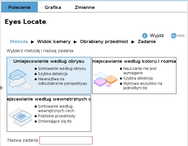

Jeśli chodzi o system OnRobot Eyes, to proces uczenia może przebiegać na podstawie:
  • cech obrysu detalu (jeśli jego cechy wewnętrzne nie są dla nas istotne - detale będą rozpoznawane tylko przez kształt zewnętrznych krawędzi),
  • cech wewnątrz obrysu detalu (bardzo przydatne, jeśli np. kilka detali styka się ze sobą krawędziami),
  • rozmiaru oraz koloru detali.

Po nauczeniu określonego rodzaju detalu, w programie robota można używać funkcji do wykrywania położenia docelowych elementów w otoczeniu robota. Przy każdorazowym wywołaniu takiej funkcji, kamera wykona zdjęcie w z góry zdefiniowanej pozycji ramienia robota, a następnie zdjęcie to zostanie przetworzone w celu wyodrębnienia z niego współrzędnych położenia pożądanych detali.
Mając te współrzędne, możemy już zaprogramować dowolny ruch robota względem nich. Co więcej, wyżej wymienieni producenci przygotowali funkcje pozwalające na automatyczne generowanie ruchów cobota w celu pobierania wykrywanych detali.

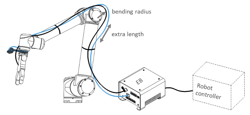

W przypadku OnRobot'a jednostka obliczeniowa to mini-komputer komunikujący się z Control Box'em robota (po Ethernecie) oraz z kamerą (po USB-C). Opcjonalnie można jeszcze podpiąć chwytak OnRobot.
Jeśli chodzi o firmę Robotiq, to wszystkie obliczenia wykonywane są przy pomocy systemu plików zapisanego na pendrive. Oprócz tego potrzebujemy jeszcze tzw. "dongla" (mini-pendrive) z licencją. Wszystko spięte jest za pomocą USB-Hub'a i podłączone do wejścia USB w Control Box'ie robota. Sama kamera również podłączona jest złączem USB do wyżej wspomnianego Hub'a.
Sposób montażu kamery może odbyć się na dwa sposoby - w zależności od danego produktu. Na przykład, kamera OnRobot Eyes może być montowana zarówno na ostatnim przegubie robota, jak poza robotem - w stałym punkcie przestrzeni roboczej. Kamera firmy Robotiq jest przeznaczona wyłącznie do montażu na ramieniu cobota.
Jeśli połączymy wszystkie komponenty, pozostaje nam zainstalować dedykowane sterowniki do oprogramowania samego robota. Takie sterowniki noszą nazwę URCap'ów (większość producentów osprzętu udostępnia takie do obsługi swoich produktów). W tym przypadku URCap'y zapewniają nam dostęp do graficznych funkcji, za pomocą których możemy zbudować program dla robota. Funkcje te pozwalają na interakcję z systemami wizyjnymi.
Co za tym idzie, cała konfiguracja systemów wizyjnych tych producentów może nastąpić z poziomu Panelu Uczenia robota! Tak jakby robot i system wizyjny wchodziły w skład jednego urządzenia.
