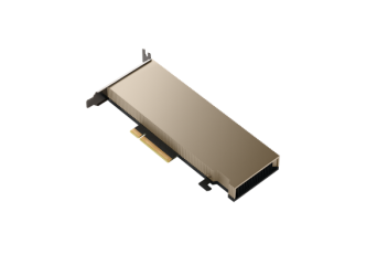

NVIDIA A2 - energooszczędny akcelerator GPU dla AI na brzegu sieci
NVIDIA A2 Tensor Core GPU to kompaktowy akcelerator zaprojektowany z myślą o przyspieszaniu obliczeń sztucznej inteligencji w środowiskach o ograniczonej przestrzeni i niskim budżecie energetycznym. Karta oparta jest na architekturze NVIDIA Ampere i zapewnia wydajne wnioskowanie modeli AI (AI inference) w serwerach edge, centrach danych oraz systemach przemysłowych.
Dzięki niskoprofilowej konstrukcji PCIe Gen4 oraz konfigurowalnemu poborowi mocy w zakresie 40-60 W, NVIDIA A2 doskonale sprawdza się w serwerach o wysokiej gęstości GPU, systemach edge computing oraz platformach AI pracujących w trybie ciągłym.
NVIDIA A2 umożliwia wdrażanie sztucznej inteligencji w miejscach, gdzie tradycyjne akceleratory GPU są zbyt energochłonne lub zbyt duże.

Maks. FP32 4,5 TF
Rdzenie Tensor TF32 9 TF | 18 TF¹
Rdzenie Tensor BFLOAT16 18 TF | 36 TF¹
Maks. Rdzenie Tensor FP16 18 TF | 36 TF¹
Maks. Rdzenie Tensor INT8 36 TOPS | 72 TOPS¹
Maks. Rdzenie Tensor INT4 72 TOPS | 144 TOPS¹
Rdzenie RT 10
Silniki multimedialne 1 enkoder wideo, 2 dekodery wideo (w tym dekodowanie AV1)
Pamięć GPU 16 GB GDDR6
Przepustowość pamięci GPU 200 GB/s
Interfejs połączenia PCIe Gen4 x8
Format karty 1-slot, niskoprofilowy PCIe
Maks. pobór mocy (TDP) 40–60 W (konfigurowalne)
Obsługiwane oprogramowanie vGPU² NVIDIA Virtual PC (vPC), NVIDIA Virtual Applications (vApps), NVIDIA RTX Virtual Workstation (vWS), NVIDIA AI Enterprise, NVIDIA Virtual Compute Server (vCS)
