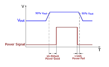

12. Co to są sygnały “power good” i “power fail” i jak je można wykorzystać ?
Niektóre zasilacze posiadają wyjścia „Power Good” (zasilanie prawidłowe) wysyłające sygnał gdy zasilacz jest włączony, oraz  "Power Fail" wysyłające, gdy zasilacz jest wyłączony. Może to być wykorzystywane w celu monitoringu i kontroli pracy urządzenia.
  • Power Good: gdy na wyjściu zasilacza napięcie osiągnie 90% napięcia znamionowego, to w ciągu 10-500ms zostanie wysłany sygnał TTL (około 5V).
  • Power Fail: zanim na wyjściu zasilacza napięcie spadnie poniżej 90% napięcia znamionowego, sygnał „power-good” będzie wyłączony co najmniej 1ms wcześniej.

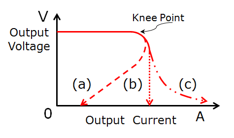

15. W jaki sposób są realizowane zabezpieczenia przeciążeniowe?
Gdy pobierany prąd przekroczy wartość znamionową zasilacza,  zostanie uruchomione zabezpieczenie w celu ochrony urządzenia przed skutkami przeciążenia. Zabezpieczenia przeciążeniowe/nadprądowe można podzielić na kilka rodzajów:
  1. Zabezpieczenie typu FOLDBACK (FOLDBACK CURRENT LIMITING)
    Prąd wyjściowy zmniejsza się do około 20% prądu znamionowego, co pokazano jako krzywa (a) na rysunku.
  2. Ograniczenie stałoprądowe (CONSTANT CURRENT LIMITING)
    Prąd wyjściowy pozostaje na stałym poziomie, podczas gdy napięcie wyjściowe spada do niższego poziomu, co przedstawia krzywa (b) na rysunku.
  3. Ograniczenie stałomocowe (OVER POWER LIMITING)
    Moc wyjściowa pozostaje stała. Wraz ze wzrostem obciążenia wyjściowego napięcie wyjściowe maleje proporcjonalnie, co przedstawia krzywa (c) na rysunku.
  4. Zabezpieczenie typu HICCUP
    Napięcie wyjściowe i prąd pulsują wielokrotnie, gdy zabezpieczenie jest aktywne. Urządzenie automatycznie odzyskuje sprawność po usunięciu usterki.
  5. SHUT OFF
    Napięcie i prąd wyjściowy są odcinane, gdy obciążenie wyjściowe osiąga zakres ochrony.
W niektórych produktach łączy się z dwa różne typy zabezpieczeń np.: ograniczenie stałoprądowe + wyłączenie.
Przywracanie napięcia po zadziałaniu zabezpieczenia:
(1)Automatyczne przywracanie: zasilacz automatycznie odzyskuje sprawność po usunięciu usterki.
(2)Ponowne włączenie zasilania: Zasilacz uruchamia się ponownie po ręcznym ponownym włączeniu zasilania prądem przemiennym po usunięciu usterki.
Nie używaj zasilacza w stanie przetężenia lub zwarcia przez długi czas, aby zapobiec skróceniu żywotności lub uszkodzeniu.

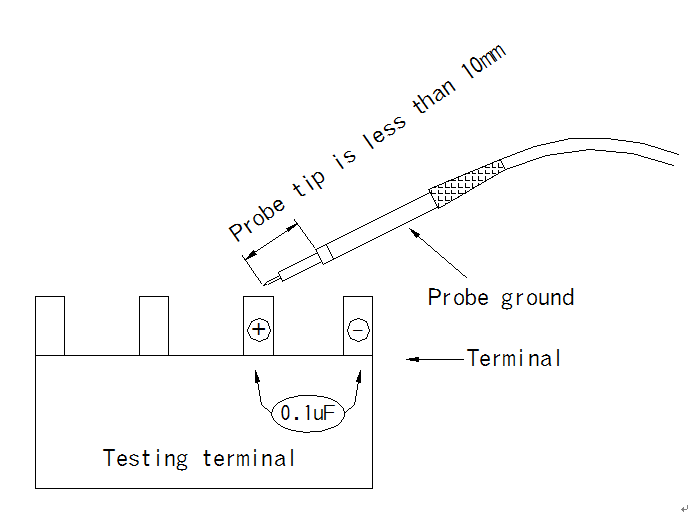

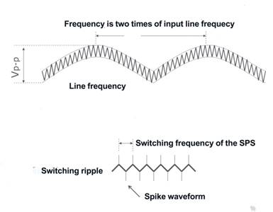

16. Co to jest tętnienie i szum? Jak są mierzone?
 Tętnienie i szum to niewielkie, niepożądane, okresowe zmiany napięcia widoczne po stronie wtórnej zasilacza. Tętnienia mają niską częstotliwość i są pozostałością po impulsowej pracy układu prostującego. Częstotliwość tętnień jest 2 razy większa od częstotliwości napięcia po stronie AC. Z kolei szum to oscylacje o bardzo wysokiej częstotliwości pochodzące od przełączania tranzystorów kluczujących.
Pomiary tętnienia i szumu wykonywane są za pomocą oscyloskopu w paśmie 20MHz, sondy z możliwie najkrótszym przewodem uziemiającym oraz z dodaniem kondensatorów 0,1 uF i 47 uF równolegle z punktem pomiarowym w celu odfiltrowania zakłóceń.

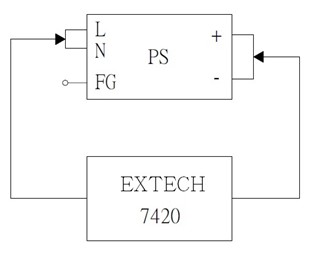

17. Wytrzymałość elektryczna na przebicia. Czym jest? Jak jest określana?
Wytrzymałość elektryczna na przebicia to maksymalna wartość napięcia, jaka może wystąpić w dielektryku bez wywołania przebicia. Wartość określa się za pomocą testu Hi-Pot lub testu wytrzymałości elektrycznej. Test wykonuje się w pętli: I/P-O/P, I/P-FG i O/P-FG z określoną wartością wysokiego napięcia przez 1 minutę. (Typowy prąd upływowy wynosi 25mA podczas testowania z AC).
Test Hi-Pot to sposób na upewnienie się, że izolacja między obwodem pierwotnym a wtórnym jest wykonana prawidłowo. Napięcie testowe powinno być stopniowo zwiększane od 0 V do zadanego poziomu i pozostaje na zadanym poziomie przez 60 sekund z czasem narastania większym niż 1 sekunda. Jeżeli prąd upływu przepływający przez materiał izolacyjny gwałtownie wzrasta podczas przyłożenia napięcia probierczego, oznacza to nieskuteczność izolacji (przebicie dielektryczne). Efektu ulotu lub wyładowania niezupełnego nie uważa się za awarię. Po przyłożeniu napięcia testowego AC kondensatory Y są główną przyczyną prądu upływu. Kondensator 4,7 nF może powodować prąd upływu o natężeniu 5 mA. Zgodnie z przepisami UL-554, kondensatory Y należy wyjąć do testu Hi-Pot, co jest niepraktyczne w przypadku masowej produkcji. Jedynym rozwiązaniem jest zwiększenie ustawienia prądu upływu, zwykle 25mA, przyrządu testowego. Obecnie kryteria prądu upływu nie są zdefiniowane w przepisach bezpieczeństwa.

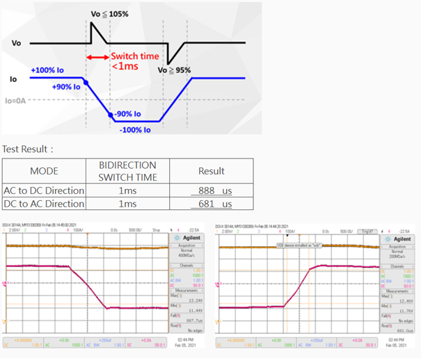

18. Jak MEAN WELL definiuje czas przełączania 1ms (BIC-2200)
Czas przełączania to okres potrzebny na zmianę kierunku przepływu prądu. Dokładne wartości przedstawiono w tabeli poniżej.

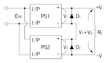

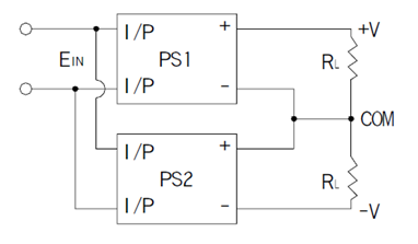

2. Jeśli potrzebuję zasilacza z wyjściem 24V, ale nie ma go w ofercie MEAN WELL, to czy mogę użyć dwóch zasilaczy 12V połączonych na wyjściu szeregowo aby uzyskać 24V?
Tak, można tak zrobić aby uzyskać właściwe napięcie wyjściowe, ale należy pamiętać, że znamionowy prąd wyjściowy przy połączeniu szeregowym nie powinien przekraczać maksymalnego prądu pojedynczego zasilacza w tym układzie. Zaleca się podłączyć na wyjściu zasilacza równolegle diodę , aby uniknąć uszkodzenia wewnętrznych kondensatorów.
Istnieje również możliwość połączenia szeregowego dwóch zasilaczy, w celu uzyskania na wyjściu napięcia symetrycznego. W takim przypadku należy połączyć zasilacze w sposob pokazany na schemacie:

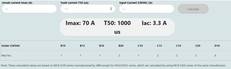

9. Jak prawidłowo dobrać odpowiedni wyłącznik obwodu lub bezpiecznik dla zasilacza MEAN WELL?
Po stronie wejścia podczas włączania zasilacza występuje przejściowy duży prąd rozruchu. Prąd ten wynosi zazwyczaj od 20A do 70A w zależności od zasilacza i trwa od ½ do 1 cyklu wejścia AC (np. od 10ms do 20ms dla źródła AC 50Hz). Każdy wyłącznik nadprądowy lub bezpiecznik posiada swoją charakterystykę czasowo prądową. Użytkownik może wybrać wyłącznik lub bezpiecznik który ma znamionowy prąd wyższy niż prad wejściowy zasilacza i sprawdzić czy jego charakterystyka czasowo prądowa wytrzymuje duży prąd rozruchu o maksymalnym czasie trwania 1 cykl wejścia AC (np. 20ms).
Sugestie dotyczące właściwego wyłącznika można też znaleźć na stronie MEAN WELL:
  • Wejdź na stronę MEAN WELL Expo LINK: https://expo.meanwell.com/cbs/index.html
  • Wpisz odpowiednio wartości prądu rozruchowego, T50 (czas trwania min. 50% wartości prądu rozruchowego) i znamionowego prądu przemiennego, które są określone w specyfikacji.
  • Wynik należy zweryfikować.
Biorąc za przykład HLG-600H, prąd rozruchowy wynosi 70 A, T50 to 1000us, a prąd przemienny przy 230 V AC wynosi 3,3 A. Wynik zostanie wyświetlony po zakończeniu wprowadzania parametrów.
Pierwsza kolumna to model wyłącznika, pierwsza litera to charakterystyka wyłącznika, a liczba to prąd znamionowy. Na przykład B10 oznacza typ B z prądem znamionowym 10A.
Druga kolumna wskazuje maksymalną liczbę HLG-600H, które można podłączyć do jednego wyłącznika. Na przykład, jeśli wybrano B10, można podłączyć tylko jeden HLG-600H, a jeśli wybrano D16, można podłączyć cztery HLG-600H.

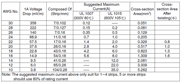

11. Łączenie przewodów stosowanych w zasilaczach.
Aby zainstalować zasilacz, potrzebne są przewody do podłączenia zarówno obciążeń, jak źródła energii. Jest kilka punktów, które należy wziąć pod uwagę przy wyborze przewodów, jednym z nich jest prąd znamionowy, który może powodować wysokie ciepło na przewodach lub w najgorszym przypadku spalenie przewodów, jeśli parametry znamionowe są przekroczone. Drugi to spadek napięcia: gdy prąd przepływa przez przewody z powodu rezystancji wewnętrznej następuje redukcja napięcia po stronie obciążenia. W tabeli przedstawiono przekroje wraz z maksymalnym sugerowanym obciążeniem dla 300V i 600V:

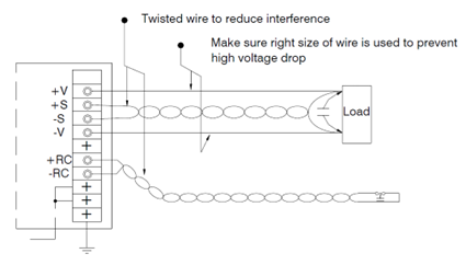

12. Funkcja kompensacji spadku napięcia
Użyj skręconych przewodów, podłącz +S do dodatniego końca wyjścia, a następnie -S do ujemnego końca wyjścia, jak pokazano na ilustracji. Przewody należy również trzymać z dala od kabli prądu przemiennego i kabli wyjściowych, aby zapobiec zakłóceniom.
Dodaj kondensatory na końcu wyjściowym, do którego podłączone są przewody teledetekcji, jeśli używane jest obciążenie dynamiczne (częstotliwość powyżej 1 kHz). Celem jest redukcja szumów, ponieważ zdalne wykrywanie jest funkcją wrażliwą. Dobierając odpowiedni kondensator należy pamiętać aby:
  1. Znamionowy prąd tętnienia był 0,2 razy większy niż prąd wyjściowy
  2. Napięcie znamionowe było wyższe niż napięcie wyjściowe

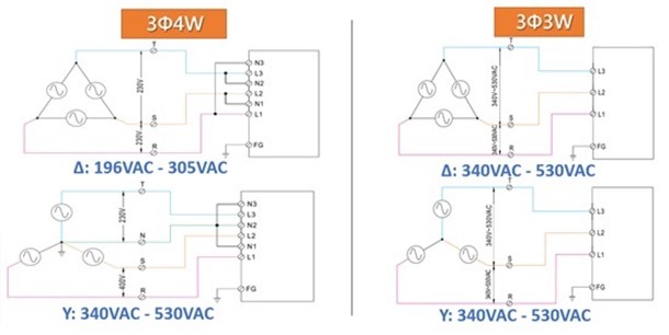

17. Jaka jest różnica między systemami 3-fazowymi 3-przewodowymi a 3-fazowymi 4-przewodowymi i jak je okablować?
Istnieją dwie podstawowe konfiguracje trójfazowe: gwiazda (Y) i trójkąt (Δ). Połączenie w trójkąt polega na łączeniu źródeł zasilania lub obciążeń każdej fazy z kolei w celu utworzenia trójkątnego pierścienia. Połączenie w gwiazdę polega na połączeniu jednego końca źródeł zasilania lub obciążeń każdej fazy w jednym punkcie w celu utworzenia punktu neutralnego. Jeśli przewód neutralny zostanie poprowadzony z tego punktu neutralnego, całe połączenie będzie trójfazowe czteroprzewodowe.

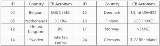

3. Co to jest znak ENEC? Jaka jest różnica między ENEC a TUV w zasilaczach LED?
ENEC to europejski znak normy bezpieczeństwa.
Program opiera się na europejskim systemie certyfikacji ISO-type5, który został pierwotnie ustanowiony w 1991 roku. W programie uczestniczą 24 członkowskie jednostki certyfikujące, w tym TUV, VDE, Demko, Nemko. Na początku normy dotyczyły tylko wszelkiego rodzaju lamp i latarni. Dzięki staraniom europejskich organizacji przemysłowych i konsumenckich zakres zastosowania objął produkty oświetleniowe i ich akcesoria, przełączniki, sterowniki, złącza, sprzęgacze, wtyczki, produkty elektroniki użytkowej, sprzęt audiowizualny, sprzęt informatyczny, sprzęt AGD, izolację bezpieczeństwa transformatory, urządzenia elektryczne, filtry i inne produkty. Nowa generacja zasilaczy LED firmy MEAN WELL wystąpiła obecnie o znak ENEC. Kod jednostki legalizacyjnej jest dodany po znaku ENEC. Na przykład ENEC05 reprezentuje logo ENEC wydane przez DEKRA, a ENEC17 reprezentuje logo ENEC wydane przez TUV RH. Typowe kody ENEC są następujące.
Różnica między ENEC a TUV dla zasilaczy LED polega na tym, że ENEC oprócz przepisów bezpieczeństwa EN 61347-1 i EN 61347-2-13 powinien również spełniać wymagania dotyczące wydajności EN 62384. Na przykład zasilacz LED będzie wymagał testowania przez 200 godzin w warunkach testowych.

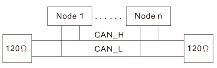

10. Jak zwiększyć niezawodność komunikacji dla magistrali CAN?
W ramach sygnalizacji różnicowej dodanie rezystorów zakończeniowych na obu końcach magistrali może zminimalizować odbicie sygnału, a następnie zwiększyć niezawodność komunikacji interfejsu. Odpowiedni rezystor to 120 omów +/- 10 omów z mini mocą znamionową 220 mW.
