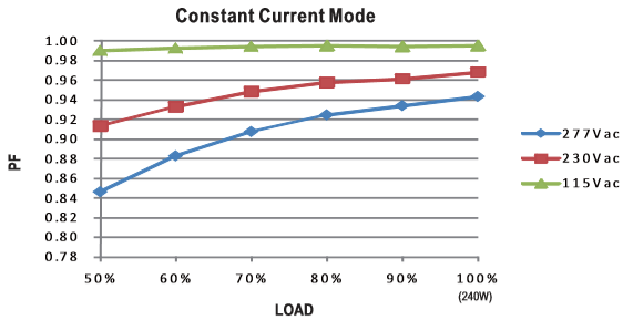

- W celu zapewnienia odpowiedniej wartości współczynnika mocy (PF) zaleca się by stopień obciążenia urządzenia wynosił min. 75%.Przykładową zależność między współczynnikiem mocy a obciążeniem przedstawia Rys.1
- Sprawdź dwukrotnie, czy specyfikacja modelu którego używasz spełnia wymagania. Dodatkowy sterownik prądu może powodować zakłócenia elektromagnetyczne (EMI), stąd po zaprojektowaniu systemu oświetleniowego należy powtórnie sprawdzić zgodność z normami EMC.
Rys.1 Zależność współczynnika mocy od obciążenia

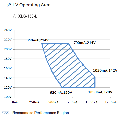

| C.V. | CV - Constant voltage. Typowy zasilacz zapewnia stabilizację napięcia wyjściowego niezależnie od napięcia wejściowego (zazwyczaj 90~264VAC). Napięcie wyjściowe mieści się w granicach tolerancji podanej w specyfikacji technicznej urządzenia (zazwyczaj 1-2%). Np. LPV-60-48 stosuje się do zasilania sterownika i taśm LED. Napięcie wyjściowe to 48V |
| C.C. | CC - constant current. Zasilacz utrzymuje stały prąd wyjściowy, zaś napięcie zależy od rodzaju zastosowanych diod lub taśm LED. Przykładowo: używając 12 szt. diod LED o napięciu 3.5V i prądzie 350mA połączonych szeregowo otrzymamy napięcie pracy wynoszące 12 x 3.5=42V. Łącząc dwie takie taśmy równolegle całkowity prądy będzie wynosił 2 x 350=700mA. Wówczas zasilacz MEAN WELL LPC-35-700 podłączony do takich taśm będzie pracował w trybie CC z prądem wyjściowym 700mA i na napięciu LED = 42V |
| C.C.+C.V. | Zasilacze LED firmy MEAN WELL posiadają również możliwość pracy w obu trybach. W chwili podłączenia zasilacz będzie pracował w trybie CV, który jest odpowiedni do aplikacji wykorzystujących dodatkowy sterownik czy rezyztor. Gdy prąd wyjściowy będzie przekraczał wartośc maksymalną wówczas zasilacz przejdzie w tryb CC, który jest odpowiedni przy bezpośrednim zasilaniu LED z przetwornicy. Układy CC+CV mogą być stosowane we wszystkich rodzajach aplikacji LED czyniąc je bardziej elastycznymi. |

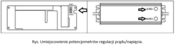

W zależności od modelu zasilacze LED MEAN WELL mogą posiadać regulację prądu i napięcia wyjściowego. Dopuszczalny zakres regulacji można znaleść w szczegółowej specyfikacji. Strojenie poziomów napięcia i prądu można wykonać za pomocą wbudowanych potencjometrów. W przypadku niektórych modeli (np. HLG-A) dostęp do potenjometrów można uzyskać przez otwory po usunięciu gumowej zatyczki. Po dokonaniu regulacji upewnij się, że moc znamionowa nie została przekroczona, a gumowe korki zostały prawidłowo ponownie zmontowane.
14. Czy zasilacze IP67 mogą być zamontowane w nieosłoniętej przestrzeni?
Sprawdź, czy dany zasilacz IP67 jest wyposażony w funkcję regulacji prądu i napięcia wyjściowego, czy nie. Ze względu na konstrukcję mechanizmu potencjometru dla produktów IP67 zabezpieczenia nie są tak doskonałe jak dla tych bez regulacji. Dlatego prosimy o wybór wersji BLNK (bez regulacji), gdy dana aplikacja nie jest osłonięta.

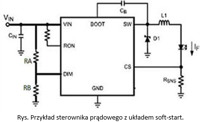

3. Dlaczego czasami oświetlenie LED ze sterownikiem prądowym może powodować problemy podczas rozruchu zasilacza?
W zależności od sposobu podłączenia obwodu elektrycznego, może wystąpić kilka problemów:
- sterownik w trybie podwyższania napięcia:
Napięcie podczas rozruchu sterownika jest znacznie niższe, niż wymagane napięcia zasilania LED, stąd sterownik uruchomi się z niskim napięciem początkowym, zazwyczaj około ½ napięcia zasilacza. Aby utrzymać stałą moc zasilacza, jego prąd wyjściowy wzrośnie dwukrotnie. Jeśli zasilacz nie będzie w stanie ograniczyć tego prądu (brak pracy w trybie CC), sterownik LED nie uruchomi się.
- sterownik w trybie obniżania napięcia:
Jeśli napięcie pracy wybranego zasilacza jest znacznie wyższe niż wymagane napięcie zasilania diod LED, lecz moc pobierana jest równa mocy zasilacza (przykładowo: zasilacz dostarcza napięcie rzędu 48V, a diody LED potrzebują jedynie 24V).W chwili osiągnięcia wymaganego napięcia zasilania diod LED na wejściu sterownika, zasilacz przechodzi w tryb stałego prądu. W chwili tej zasilacz nie jest w stanie dostarczyć wystarczającej mocy koniecznej do rozruchu LED oraz sterownika. W przypadku tym zalecamy wybór sterownika prądowego z napięciem jak najbliższym napięciu wyjściowemu zasilacza, lub/oraz wykorzystanie układu typu soft-start (patrz Rys.1).

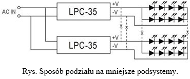

4. Czy można łączyć równolegle zasilacze LED?
Zasilacze LED firmy MeanWell nie posiadają możliwości łączenia równoległego. W celu zwiększenia wydajności prądowej, należy wybrać zasilacz o większej mocy, lub dokonać podziału systemu LED na mniejsze, równoległe podsystemy (Rys.1).

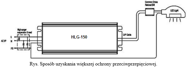

5. Jaki poziom ochrony przepięciowej oferują zasilacze LED MEAN WELL?
Wśród zasilaczy LED, serie ELG, PWM, HBG, HLG, HLN, PLC, HVGC zapewniają najwyższy poziom ochrony przepięciowej – do 4 kV. Jeśli wymagany jest wyższy poziom ochrony należy użyć dodatkowej diody Zenera (470V) lub iskiernika gazowego (500 V) (Rys.1), lecz należy wziąć pod uwagę aspekty związane z bezpieczeństwem.

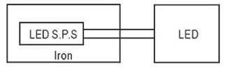

Testy EMI zostały przeprowadzone przy izolacji zasilacza oraz modułu LED (EN55015/ EN55022). Dla układów w I klasie ochrony zaleca się aby zarówno przewód ochronny zasilacza oraz modułu LED został podłączony. Może to spowodować redukcję zakłóceń. W zależności od rodzaju aplikacji, przewody zasilające mogą mieć nawet kilka metrów długości, co może powodować powstanie szumów i zakłóceń. W tym przypadku zalecamy dodanie do przewodów dodatkowych dławików sprzęgających tuż przy wejściu modułu LED jak i zasilaczu.
- Zasilacze PCB/ profil typu –U
Serie PLP/ULP projektowano z założeniem jednoczesnego umieszczenia ich metalowej obudowy oraz modułu LED na jednej metalowej płycie. Sposób przeprowadzania testów EMI zaprezentowano poniżej:

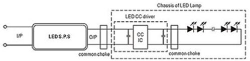

- Zasilacze LED z dodatkowym sterownikiem prądowym
Wcześniejsze sugestie dotyczące EMI mogą okazać się mniej efektywne w przypadku zasilaczy z dodatkowym sterownikiem prądowym. Zagadnienia EMI okazują się bardziej skomplikowane ze względu na fakt iż sam sterownik jest kluczowany z dużą częstotliwością rzędu kilkunastu kHz – MHz. Z tego powodu sterownik musi posiadać wewnętrzny filtr zakłóceń. Szczególną uwagę należy zwrócić na dolną warstwę sterownika prądowego, położenie kondensatorów oraz dławików we,wy. Generalne sugestie zaprezentowano poniżej (dodatkowy dławik oraz kondensator umieszczone pomiędzy zasilaczem a sterownikiem).

- Harmoniczne prądu
Zasilacze z jednostopniowym PFC są zoptymalizowane do pracy w trybie stałego prądu wyjściowego. Użycie ich jako źródeł stałonapięciowych (przykładowo kaskadowe połączenie sterowników LED pracujących w trybie stałoprądowym) może spowodować wzrost wartości harmonicznych prądu. Jeśli aplikacja LED ma być przeznaczona do użytku w miejscach o pogorszonej jakości energii elektrycznej, zalecamy użycie zasilaczy z dwustopniowym PFC.
