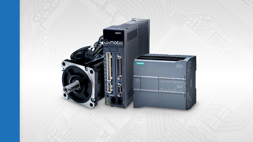

Połączenie S7-1200 z serwonapędem Elmatic
W naszym przykładzie użyjemy S7-1200, który ma wbudowane wyjścia szybkie do 100kHz i serwonapędu Elmatic 400W, który składa się z silnika EMM i sterownika EMD.
