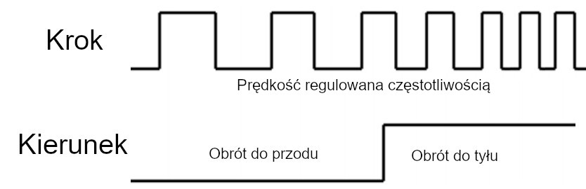

Sygnał krok + kierunek
Potocznie nazywamy sygnałem jedno-impulsowym, ponieważ tylko jedna linia sygnałowa wysyła impulsy. Sygnał impulsowy (krok) dostarcza serwosterownikowi dane nt. kąta obrotu oraz szybkości obrotu (częstotliwość sygnału), natomiast drugi sygnał wejściowy (kierunek) determinuje kierunek obrotu.

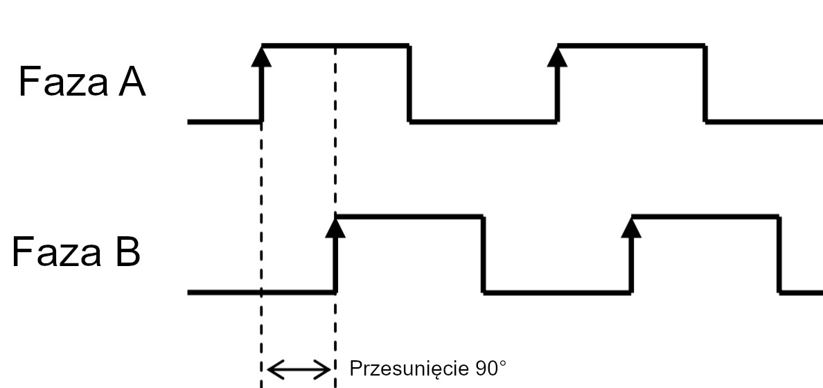

Sygnał faza A+B
Ten rodzaj sygnału najczęściej spotykamy w enkoderach. Występują dwa sygnały impulsowe przesunięte w fazie o 90°. Stosuje się go w aplikacjach, gdzie serwonapęd ma pełnić rolę osi podążającej za osią nadrzędną (w tym wypadku enkoderem). Kierunek obrotu określa się poprzez pierwszeństwo narastania impulsów (A-B obrót do przodu, B-A obrót do tyłu).

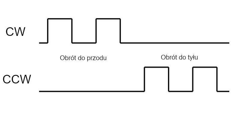

Sygnał CW+CCW
Tutaj natomiast występują dwa źródła sygnału impulsowego. W zależności od kierunku obrotu możemy podawać sygnał impulsowy na linię CW (obrót do przodu) lub CCW (obrót do tyłu).

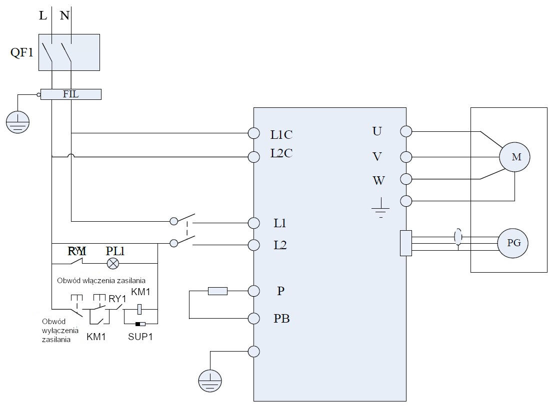

Początkowo rozpoczniemy od podłączenia serwonapędu wg. schematu poniżej.

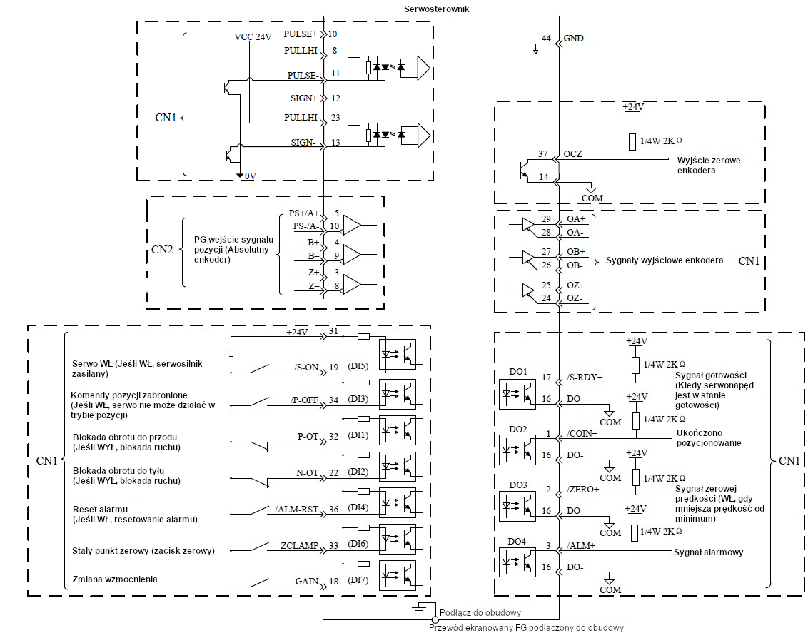

Następnie należy przygotować złącze sterowania CN1. Będziemy wykorzystywać sterowanie pozycją za pomocą sygnału krok + kierunek (schemat wejść/wyjść). W celu umożliwienia ruchu należy podłączyć +24V do wejścia 31 i 0V do wejścia 44. Przejście z trybu postoju (rdy) do ruchu (run) następuje przez wejście 19. Możemy nim sterować za pomocą wyjść w sterowniku PLC lub po prostu za pomocą przełącznika.

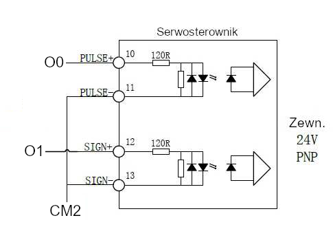

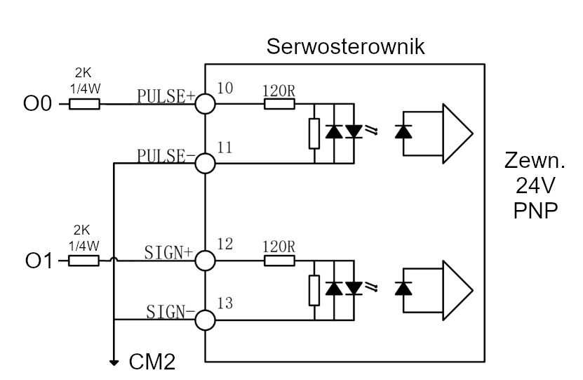

Moduł szybkich wejść/wyjść UID-0808THS wykorzystuje wyjścia typu PNP, więc należy podłączyć moduł sterownika PLC z serwosterownikiem stosując poniższy schemat.
Symbole O0, O1, CM2 odpowiadają wyjściom znajdującym się w module UID-0808THS. Należy pamiętać, że przewód masowy CM2 nie można podłączyć do masy systemu (0V), ponieważ spowoduje to niewłaściwe działanie szybkiego sygnału PTO. Dodatkowo ważne jest zastosowanie oporników minimum 2kOhm w celu ograniczenia prądu wchodzącego do optoizolara (również będzie to skutkować spadkiem napiecią).

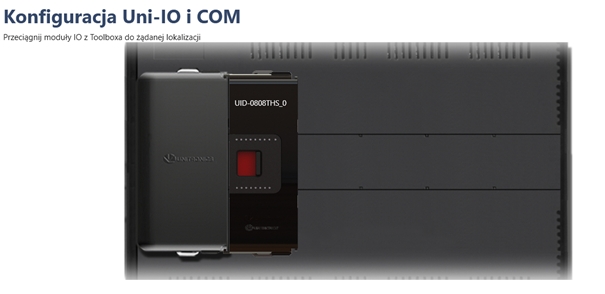

Na koniec wystarczy odpowiednio skonfigurować moduł szybkich wejść/wyjść i napisać program w środowisku UniLogic. Konfigurację rozpoczynamy od przejścia do Uni-IO i Uni-COM w „Drzewku projektu” UniLogic i przeciągamy do naszego sterownika model UID-08080THS z „Przybornika”.

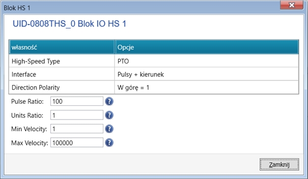

W oknie „Właściwości” wybieramy przechodzimy do ustawień Bloku 1. Jako rodzaj sygnału (High-Speed Type) wybieramy PTO, interfejs Pulsy + kierunek. W zależności od naszych upodobań wybieramy polaryzację kierunku (Direction Polarity): W górę = 1, gdy chcemy żeby sygnał kierunku w stanie wysokim powodował ruch do przodu lub W górę = 0, aby działał na odwrót.
Z początku skomplikowaną czynnością może wydawać się dobór stosunku impulsów i jednostek (Pulse Ratio i Units Ratio). Przy ich doborze należy wziąć pod uwagę jeszcze ustawienia przekładni elektronicznej w serwosterowniku. W serwonapędach Elmatic ustawień stosunku elektronicznej przekładni wykonujemy w parametrach P04-07 (licznik) i P04-09 (mianownik). Gdzie P04-07 odpowiada rozdzelczości enkodera absolutnego (23bitowy = 2^23 = 8388608), a P04-09 rozdzielczość osi (dowolność użytkownika).
W takiej konfiguracji wysłanie 10000 impulsów spowoduje obrót o 360°. Żeby dodatkowo ograniczyć ilość wpisywanych danych dobrałem Pulse ratio = 100 i Units Ratio = 1, tak więc pełny obrót dookoła osi nastąpi przy wybraniu dystansu = 100. Natomiast gdybyśmy wybrali Pulse ratio = 10000 i Units Ratio = 1 obrót o 360° nastąpiłby przy ustawieniu dystansu = 1. Ilość wysyłanych impulsów możemy określić wzorem:

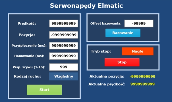

Po udanej konfiguracji wystarczy zaprogramować ruch i wykonać ekran do zarządzania ruchem. Jest to stosunkowo proste bo wystarczy użyć bloku funkcyjnego (PTO Move), więc z linku poniżej możecie pobrać gotową aplikację.
Aplikacja sterowania serwonapędem Elmatic
Panelem operatorskim wbudowanym w sterownik PLC sterujemy ruchem serwonapędu. Wystarczy wpisać odpowiednie parametry ruchu i naciskając Start rozpoczniemy obroty silnika. Aktualna pozycja i prędkość jest obliczana na podstawie ilości wysłanych impulsów. W przypadku konieczności bazowania możemy wykorzystać przycisk Bazowanie.
