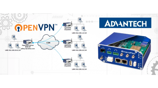

3. Router (serwer sieci VPN) - wiele routerów (klienci VPN)
Powyżej widzimy bardziej zaawansowany scenariusz, w którym do jednego serwera dołącza się wielu klientów. W takim wypadku serwer zarządza całym ruchem VPN. Każdy pakiet wymieniany między klientami VPN musi przez niego przejść. Wykorzystanie tej opcji pozwala na bezpieczne skomunikowanie ze sobą wielu sieci LAN.
