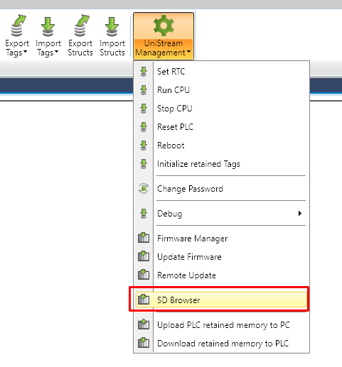

Aby wywołać okno przeglądarki karty SD należy w utworzonym projekcie otworzyć zakładkę UniStream Management a następnie wybrać pozycję SD Browser:
UniLogic SD Browser place

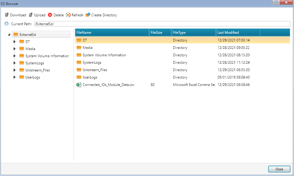

Przy poprawnej komunikacji PLC - PC wyświetli się okno przeglądarki karty SD, w której możemy wykonywać wszystkie dostępne operacje tj. dodawanie/usuwanie plików oraz katalogów czy ściąganie z lub do plików z naszego komputera:
UniLogic SD Browser look
Dzięki tej funkcjonalności użytkownik nie potrzebuje już wyciągać karty SD ze sterownika PLC, żeby wgrać lub zgrać pliki. Była to bardzo niewygodna oraz męcząca czynność, zwłaszcza wtedy, kiedy PLC jest zamontowany daleko od użytkownika i dostęp do niego jest utrudniony. Teraz może za pomocą kilku kliknięć zarządzać danymi na karcie SD nie odchodząc od swojego komputera.
