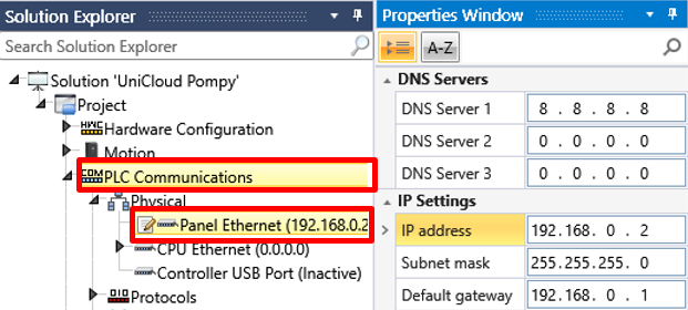

    Na początku należy wejść w zakładkę PLC Communications → Physical → Panel Ethernet i ustawić odpowiednie adresy DNS na 8.8.8.8 (darmowy i jeden z najszybszych serwerów DNS od Google) oraz IP sterownika (w wewnętrznej sieci). Przykład na rysunku poniżej.
    Unicloud-konfiguracja

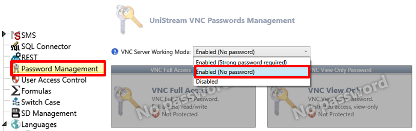

    Jeśli potrzeba dostępu zdalnego do sterownika z komputera czy telefonu warto włączyć VNC w zakładce Password Management poprzez wybór VNC chronionego hasłem lub dostępu bez hasła jak na rysunku:
    Unicloud-konfiguracja2
    UWAGA: W przypadku pozostawienia VNC bez zabezpieczenia hasłem istnieje ryzyko nieautoryzowanego dostępu do sterownika przez osoby trzecie.

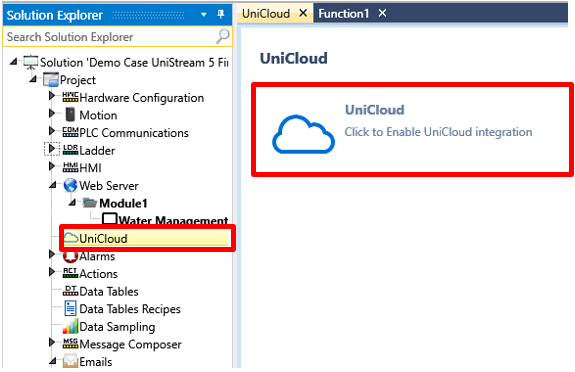

    Aby skomunikować sterownik PLC firmy Unitronics z chmurą Unicloud należy w projekcie przejść do zakładki Unicloud i kliknąć na chmurę:
    Unicloud-konfiguracja3

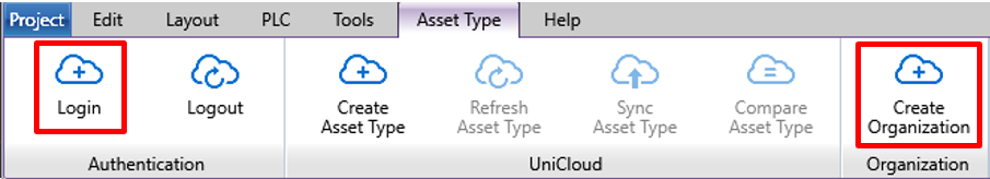

    W sytuacji, gdy mamy już konto na https://unitronics.io/ ze stworzoną organizacją (firmą, w obrębie której chcemy usługi używać) klikamy Login i logujemy się do usługi, w przeciwnym razie tworzymy konto z organizacją poprzez Create Organization i wypełniamy pola swoimi danymi.

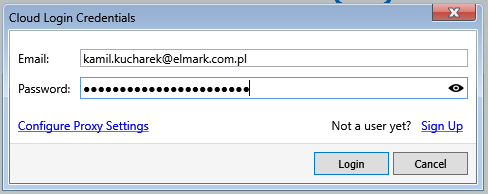

    Logujemy się do usługi, mając utworzone już konto:

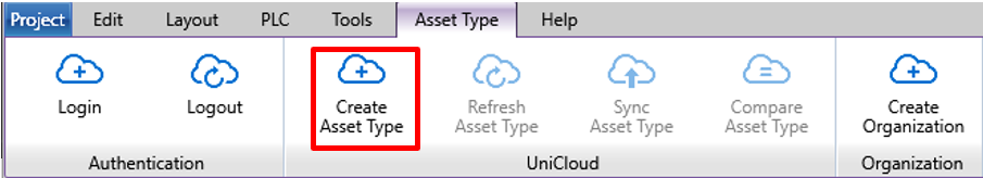

    Na początku należy stworzyć Asset Type:

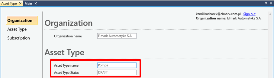

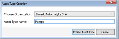

    Następnie wybrać organizację (jeśli należy się do więcej niż jednej) i wpisać nazwę Asset Type, np. Pompa (jak w tym przypadku).
    Po kliknięciu Create Asset Type zostanie utworzony Asset Type ze statusem DRAFT (szkic) jak widać na zrzucie poniżej:

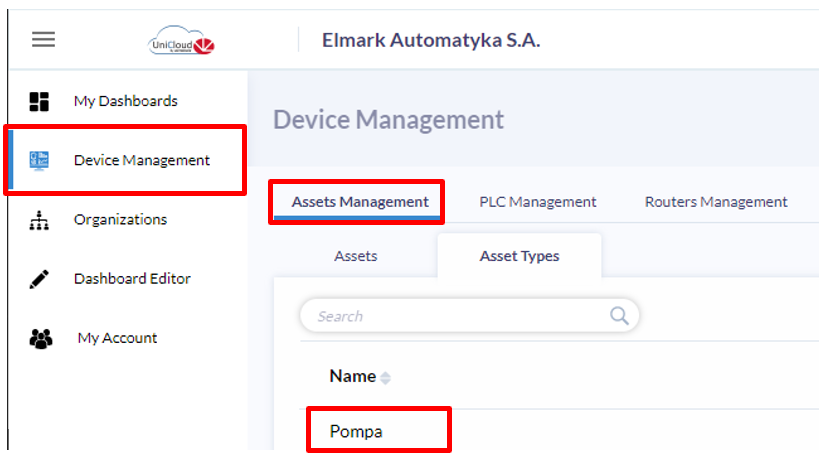

    Warto odnotować, że teraz po naciśnięciu Sync Asset Type, Asset Type Pompa pojawi się na naszym profilu w chmurze w zakładce Device Management → Assets Management → Asset Types.

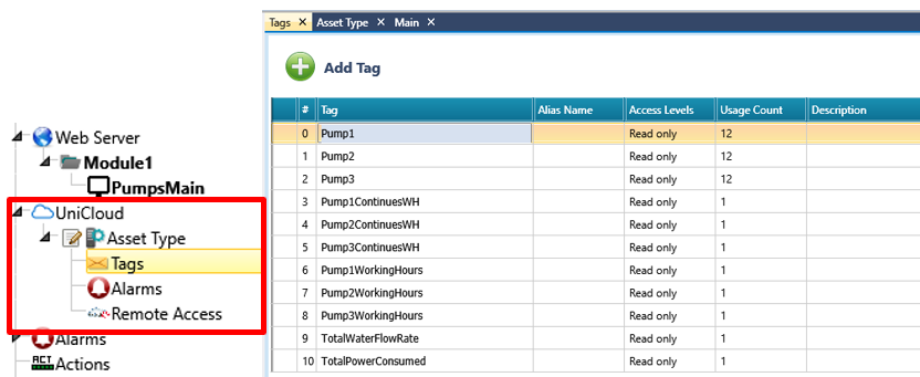

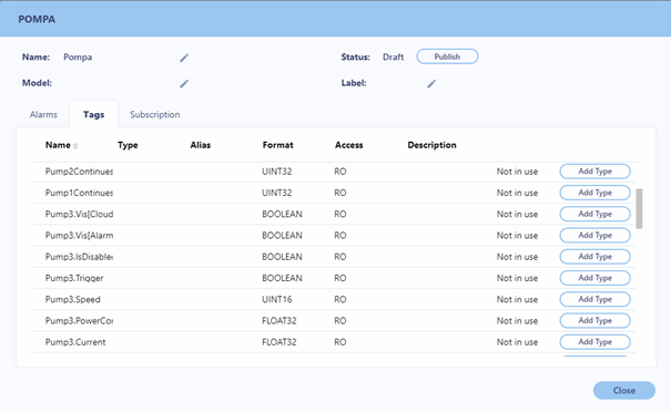

    Następnym krokiem w Unilogic będzie przejście do zakładki UniCloud → Asset Type → Tags i dodanie tagów/struktur utworzonych w programie, które mają być przesyłane do chmury. W testowym przypadku przesyłamy 8 tagów (nr od 3 do 10) oraz 3 struktury (w każdej po 12 tagów co jest widoczne w kolumnie Usage Count) z ustawieniem dostępu Tylko do odczytu (Read only).

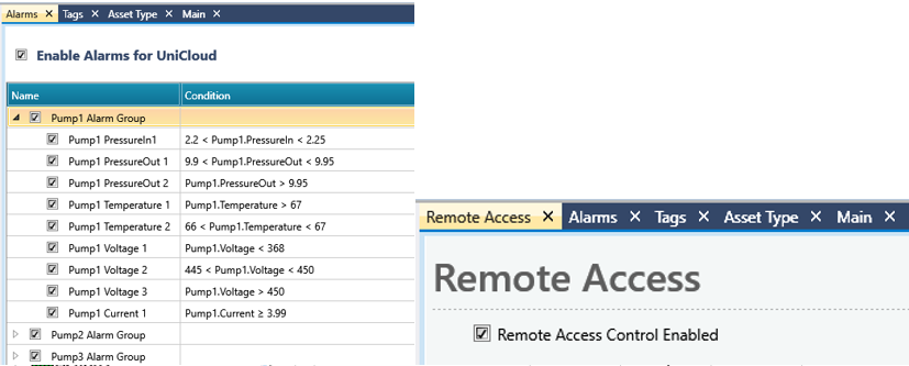

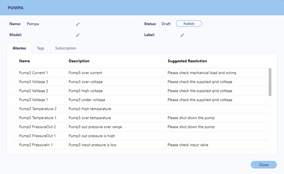

    W zakładce poniżej, Alarms zaznaczamy alarmy, które mają być przesyłane do chmury. W zakładce Remote Access włączamy dostęp zdalny.

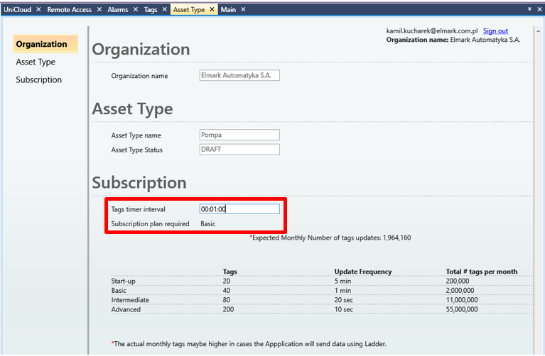

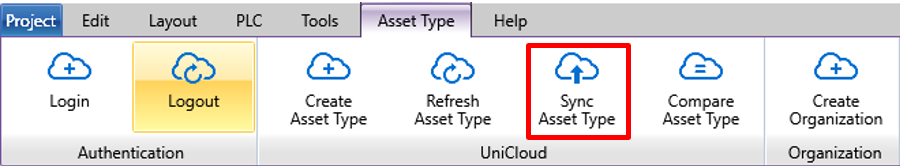

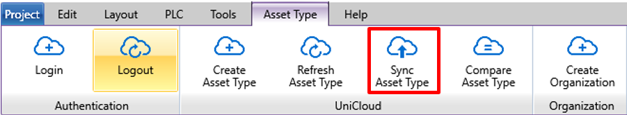

    Ponownie przechodzimy do zakładki UniCloud → Asset Type i klikamy Sync Asset Type.
    Dzięki temu Unilogic wyliczy nam (bazując na ustawionym interwale synchronizacji tagów), którą subskrypcję usługi będziemy potrzebować. W testowym przypadku przy synchronizacji tagów co 1 minutę, w miesiąc sumaryczna liczba synchronizowanych tagów wynosi mniej niż 2mln co odpowiada subskrypcji Basic. Jeśli częstotliwość synchronizacji zmniejszymy na 10min to wystarczy nam plan Start-up.

    Po synchronizacji Asset Type z chmurą i po kliknięciu na Pompa na naszym profilu w chmurze w zakładce Device Management → Assets Management → Asset Types pojawią się już wszystkie alarmy i tagi przypisane do tego Asset Type.

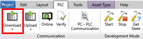

    Na koniec wgrywamy program na sterownik.

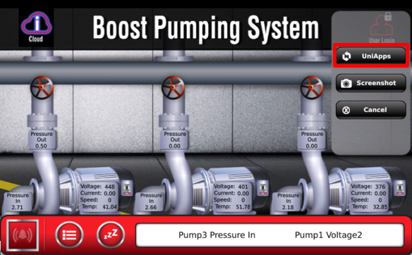

    Po wgraniu programu na sterownik należy jeszcze włączyć obsługę Unicloud poprzez UniApps. W tym celu na fizycznym panelu HMI sterownika lub przez zdalne połączenie przez VNC Viewer przytrzymujemy palec/kursor w prawym górnym rogu kilka sekund i włączamy UniApps.

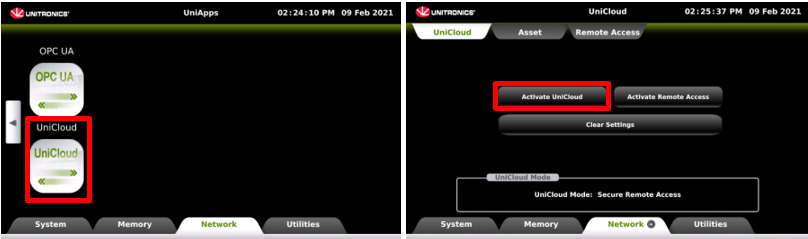

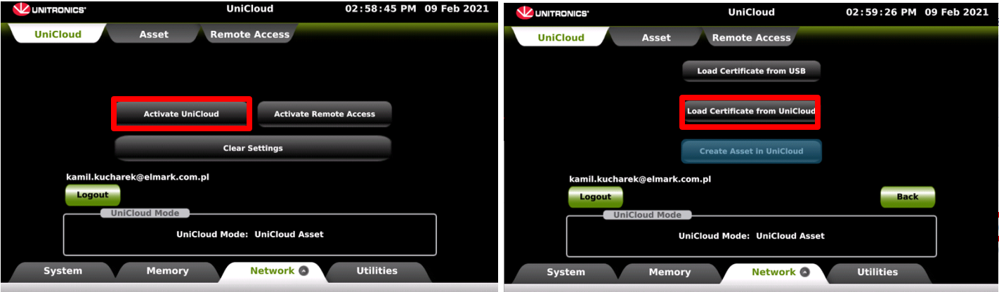

    W zakładce Network → UniCloud należy kliknąć Activate UniCloud:

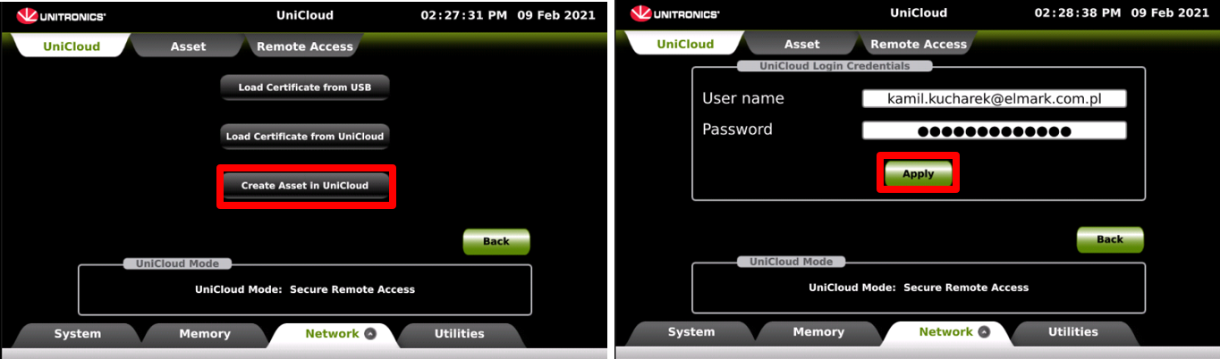

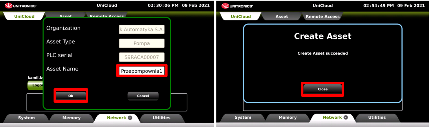

    Następnie Create Asset to Unicloud  i zalogować się do Unicloud wpisując swój login i hasło:
    Po zalogowaniu widzimy, że dodajemy Asset (ten sterownik, na którym pracujemy, z unikalnym numerem seryjnym) do naszej organizacji o określonym przez nas Asset Type i wpisanej przez nas przed chwilą nazwie (Asset Name):

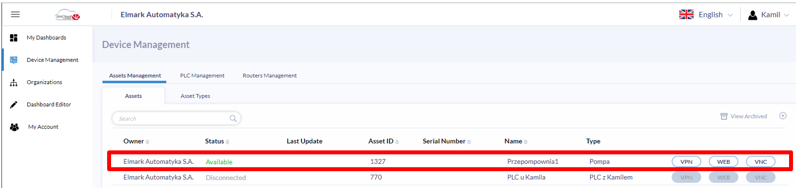

    Po udanym stworzeniu Assetu, pojawi się on na naszym koncie w chmurze w zakładce Device Management → Assets Management → Assets. Jak widać mój Asset jest typu Pompa i ma nazwę Przepompownia1, i już od tego momentu z tego poziomu (poziomu chmury) możemy z każdego miejsca połączyć się z nim przez VNC, VPN czy WEBserver (jeśli ten model go obsługuje).

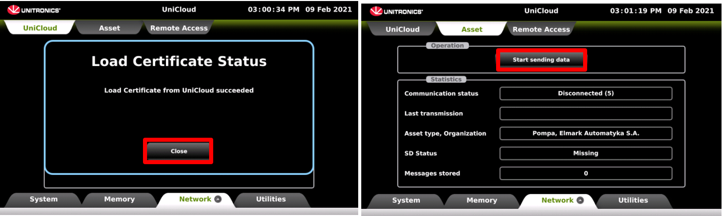

    To jeszcze nie koniec. Żeby dane (tagi) ze sterownika PLC były dostępne z poziomu chmury należy wgrać sterownikowi certyfikaty. Ponownie należy kliknąć Activate UniCloud, następnie Load Certificate from UniCloud:
    Na koniec w zakładce Asset należy kliknąć Start sending data i jeśli połączenie zostało prawidłowo skonfigurowane to otrzymamy Communication status Connected:

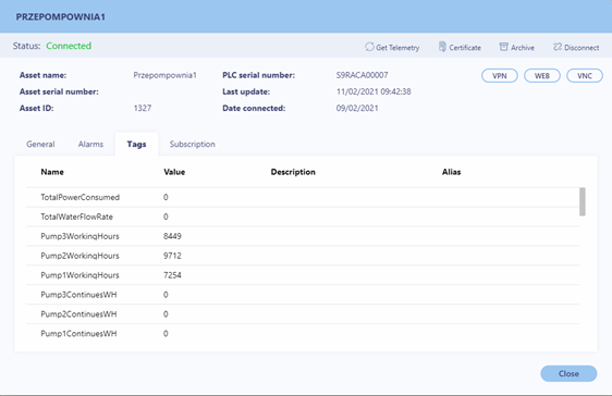

    Po całym procesie, w zakładce Device Management → Assets Management → Assets, po kliknięciu na nowo utworzony Asset, w zakładce Tags pojawią się wszystkie synchronizowane tagi razem z ich wartościami. Oprócz tego mamy informację o numerze seryjnym sterownika, dacie ostatniej synchronizacji tagów oraz dacie utworzenia tego Assetu. Teraz wystarczy te dane zwizualizować na naszym pulpicie, co pokażę w następnej lekcji.
