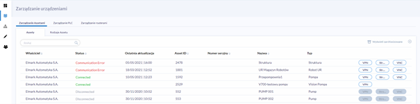

    Od tej pory Status naszego Assetu zmienił się na Connected:
    Unicloud-konfiguracja

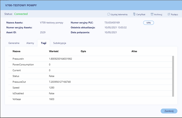

    Po kliknięciu na nazwę Assetu widzimy, że sterownik przesłał dane do chmury Unicloud:
