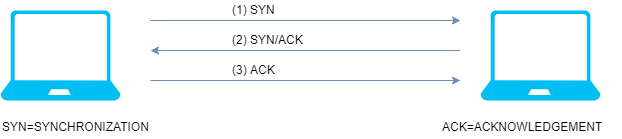

W normalnej sytuacji, protokół TCP wykorzystuje mechanizm
three-way handshake do nawiązania połączenia między dwoma hostami.
Wygląda to następująco:
  1. Najpierw, klient wysyła pakiet SYN do serwera w celu zainicjowania komunikacji
  2. Serwer odpowiada na ten pakiet, pakietem SYN/ACK aby potwierdzić komunikację
  3. Ostatecznie, klient zwraca pakiet ACK, aby potwiedzić odbiór pakietu z serwera. Po zakończeniu tej sekwencji, połączenie TCP między dwoma urzadzeniami zostało nawiązane i możliwe jest wysyłanie i odbieranie danych.

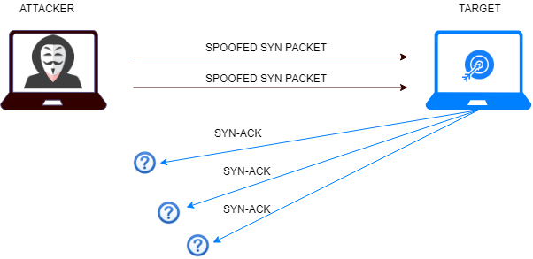

Atak ten polega na wykorzystaniu zachowania serwera, który po otrzymaniu pakietu SYN wysyła potwierdzenie SYN/ACK i czeka na ostatni krok three-way handshake. Wygląda to następująco:
  1. Atakujący wysyła dużą ilości pakietów z ustawioną w nagłówku flagą synchronizacji (SYN) i najczęściej ze sfałszowanym adresem IP nadawcy (IP spoofing).
  2. Serwer, który otrzymał pakiet z flagą SYN na port, który jest otwarty, odpowiada na każdy pakiet zgodnie z zasadami protokołu TCP wysyłając pakiet z ustawionymi flagami synchronizacji (SYN) i potwierdzenia (ACK) do komputera, który w tym wypadku nie istnieje, istnieje, ale nie zamierzał nawiązywać połączenia z atakowanym hostem lub jest to komputer atakującego, który specjalnie nie odpowiada.
  3. Podczas gdy serwer czeka na ostateczny pakiet ACK, którego nigdy nie otrzyma, atakujący nadal wysyła pakiety SYN. Serwer tymczasowo utrzymuje nowe połączenia z otwartym portem, przez określony czas. Natomiast po wykorzystaniu wszystkich dostępnych portów, serwer nie będzie mógł obsłużyć nowych, prawidłowych połączeń.

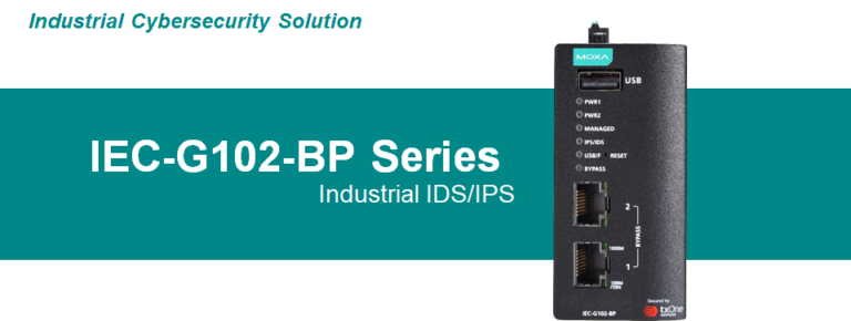

IEC-G102-BP – IDS/IPS dla przemysłu
W ofercie Moxa znajduje się seria Network Security Appliance
urządzeń, które powstały jako kolaboracja dwóch firm: Trend Micro oraz Moxa. Trend Micro z Japonii jest światowym liderem w dziedzinie bezpieczeństwa natomiast Moxa z Tajwanu jest jednym z wiodących producentów rozwiązań dla sieci przemysłowych, a także aplikacji komputerowych i automatyki.
Poniżej przedstawiamy dwu-portowego IDS/IPS, który służy do ochrony kluczowych zasobów/urządzeń takich jak – sterowniki PLC, panele HMI.

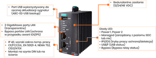

Funkcje:
  • łatwa implementacja i segmentacja małych sieci
  • praca jako samodzielna jednostka (5 letnie wsparcie dla sygnatur) lub we wspołpracy z systemem zarządzanym przez SDC (Security Dashboard Console)
  • certyfikowany sprzęt klasy przemysłowej o kompaktowych rozmiarach, zużyciu energii, szerokim zakresie temperatur pracy i trwałości – dostosowany do środowisk OT
  • dwa sposoby implementacji: włączanie w linię – między przełącznik a urządzenie końcowe lub pasywne monitorowanie przekierowanego ruchu ze SPAN-portów,
  • dwa tryby pracy: pasywne monitorowanie – praca IDS lub aktywne blokowanie – praca IPS
  • obsługa Deep Packet Inspection dla najpopularniejszych protokołów przemysłowych:
    • Modbus
    • CIP
    • S7COMM
    • S7COMM_PLUS
    • PROFINET
    • SLMP
    • FINS
  • rozpoznawanie protokołów wyższych warstw: HTTP, FTP, SMB, RDP, MQTT
  • ochrona przed atakami Denial of Service
    • ICMP Flood
    • IGMP Flood
    • UDP Flood
    • UDP port scan
    • TCP SYN Flood
    • TCP Port SYN Scan
    • TCP Port FIN Scan
    • TCP Port NULL Scan
    • TCP Port Xmas Scan
  • rozpoznawanie ataków na podstawie sygnatur:
    • File vulnerabilities
    • Buffer Overflow
    • DoS attacks
    • Exploits
    • Malware traffic
    • Reconnaissance
    • Web threats
    • ICS threats
    • Flooding & Scan
    • Particular Protocol Attack Protection
    • IP Spoofing
  • możliwość tworzenia własnych reguł
  • wygodny i intuicyjny interfejs graficzny
  • współpraca z SIEM/SOC
A jego najważniejsze cechy hardware zostały przedstawione na poniższym rysunku.
