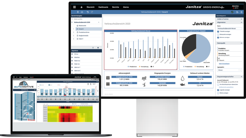

Naprzeciw oczekiwaniom klientów wyszła firma Janitza, oferując najwyższej klasy analizatory energii elektrycznej oraz oprogramowanie GridVis. Drugie rozwiązanie pozwala na analizę oraz monitoring parametrów sieci energetycznej.

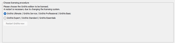

Zaczynamy od wyboru licencjonowania. W przypadku posiadania licencji starszego typu należy wybrać opcję GridVis Ultimate/GridVis Service/GridVis Basic. Jeśli posiadasz licencję nowego typu wybierz opcję GridVis Expert/GridVis Standard/GridVis Essentials.

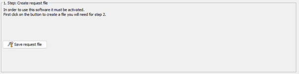

Następnie należy stworzyć plik z żądaniem „request file”.

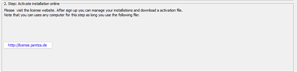

Po utworzeniu go należy wejść na stronę internetową licencjonowania. Po rejestracji można zarządzać swoimi instalacjami oraz pobrać plik aktywacyjny „activation file”.

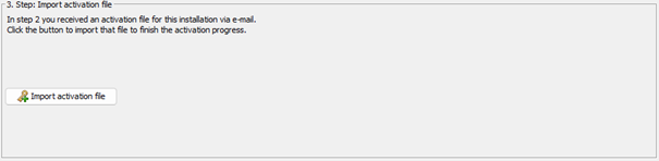

Ostatnim etapem przy aktywacji licencji jest import pliku aktywacyjnego.

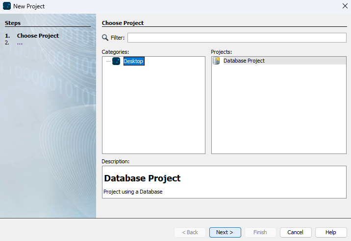

Tworzenie nowego projektu
Żeby to zrobić, należy w górnym pasku programu wejść w zakładkę "File" i następnie wybrać „New Project” (opcjonalnie można użyć skrótu klawiszowego Ctrl+Shift+N). Pojawi się okno tworzenia nowego projektu.

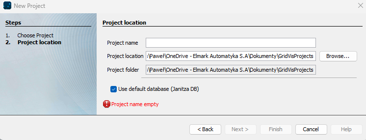

Po przyciśnięciu "Next" pojawi się okno wyboru nazwy projektu.
Po wpisaniu nazwy projektu i jego lokalizacji należy nacisnąć przycisk "Finish". W drzewie pojawi się projekt o wpisanej przez nas wcześniej nazwie.

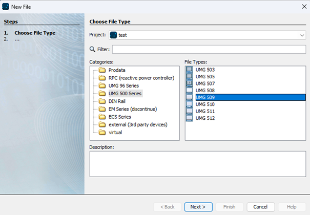

Po rozwinięciu zakładki i wejściu w folder „By Type” pojawi się okno „Overview Window”. Będą w nim widoczne aktualnie używane w projekcie urządzenia. Masz też możliwość dodania kolejnego z nich. Z racji, że to nowy projekt, lista urządzeń będzie początkowo pusta. Dlatego zaczynamy od przycisku „Add new device”.
Pojawi się okno, w którym będzie możliwość dodania urządzeń z dostępnych kategorii do wybranego projektu.

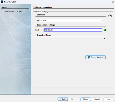

Po wybraniu urządzenia, należy przycisnąć przycisk „Next”, po czym pojawi się okno wyboru konfiguracji połączenia urządzenia z oprogramowaniem GridVis. Opcję komunikacji będą się różniły w zależności od tego jakie są obsługiwane przez dany typ urządzenia. W tym konkretnym przypadku użyte zostało połączenie TCP/IP.
Przed przystąpieniem do konfiguracji połączenia w GridVis, należy ustawić adres IP analizatora. Przy pierwszym uruchomieniu urządzenia, włączone jest automatyczne przydzielanie adresów IP, czyli DHCP. Podczas konfiguracji warto jednak wyłączyć tą funkcję - szczególnie w przypadku, kiedy chcemy zachować porządek w adresacji.
Po wpisaniu adresu IP w aplikacji GridVis, należy przeprowadzić test połączenia klikając w przycisk „Connection test”.
Jeśli połączenie przebiegło pomyślnie, pojawi się następujący komunikat:

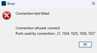

W przypadku wprowadzenia złego adresu IP, pojawi się okno z błędem:

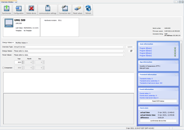

Po pomyślnym podłączeniu urządzenia do projektu, w drzewie pojawił się nasz analizator UMG-509:
Po dwukrotnym kliknięciu w wybrane urządzenie otworzy się okno widoku urządzenia:
