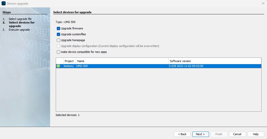

Po wciśnięciu przycisku "Next" przejdziemy do okna wybory urządzenia, na które chcemy wgrać firmware. Wybieramy również jakiego upgrade'u chcemy dokonać. Uwaga! Jeśli chcemy korzystać dedykowanych aplikacji, należy zaznaczyć opcję "make device compatible for new apps". Należy mieć jednak na uwadze, że wybranie tej opcji wiąże się z usunięciem wszystkich programów i aplikacji z urządzeń i zastąpienie strony głównej urządzenia nowszą wersją.

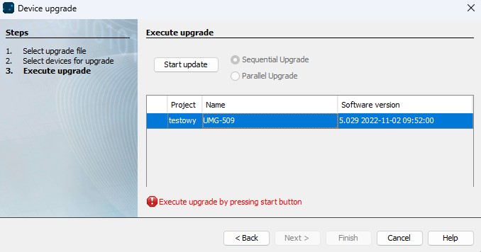

Wciśnięcie przycisku "Next" spowoduje przejście do ostatniego okna. Aktualizacja rozpocznie się po wciśnięciu przycisku "Start update".

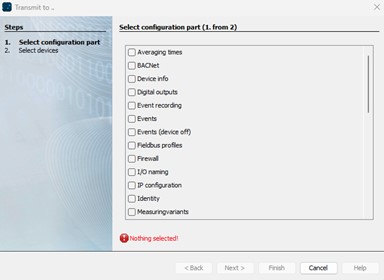

Jeśli chcemy zapisać tylko wybrane zmiany, należy nacisnąć „Transmit to …”.
Otworzy się wtedy okno wyboru części konfiguracji. Trzeba w nim wybrać te z wprowadzonych zmian, które chcemy zapisać.

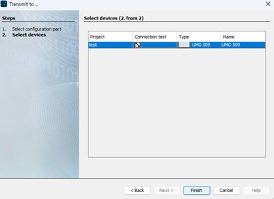

Po kliknięciu „Next”, należy wybrać urządzenie, którego dotyczyć mają wprowadzone zmiany i zatwierdzić przyciskiem „Finish”.

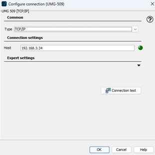

Klikając w przycisk „Communication settings” otworzy się okno do konfiguracji połączenia z urządzeniem. Można w nim wybrać typ połączenia, wprowadzić ustawienia komunikacji oraz przeprowadzić test połączenia.
6. Test połączenia
Przycisk "Connection Test" służy do testowania połączenia między GridVis a danym urządzeniem w sieci. Kliknięcie go sprawia, że program próbuje nawiązać połączenie z urządzeniem, a następnie sprawdza czy jest ono poprawne.
