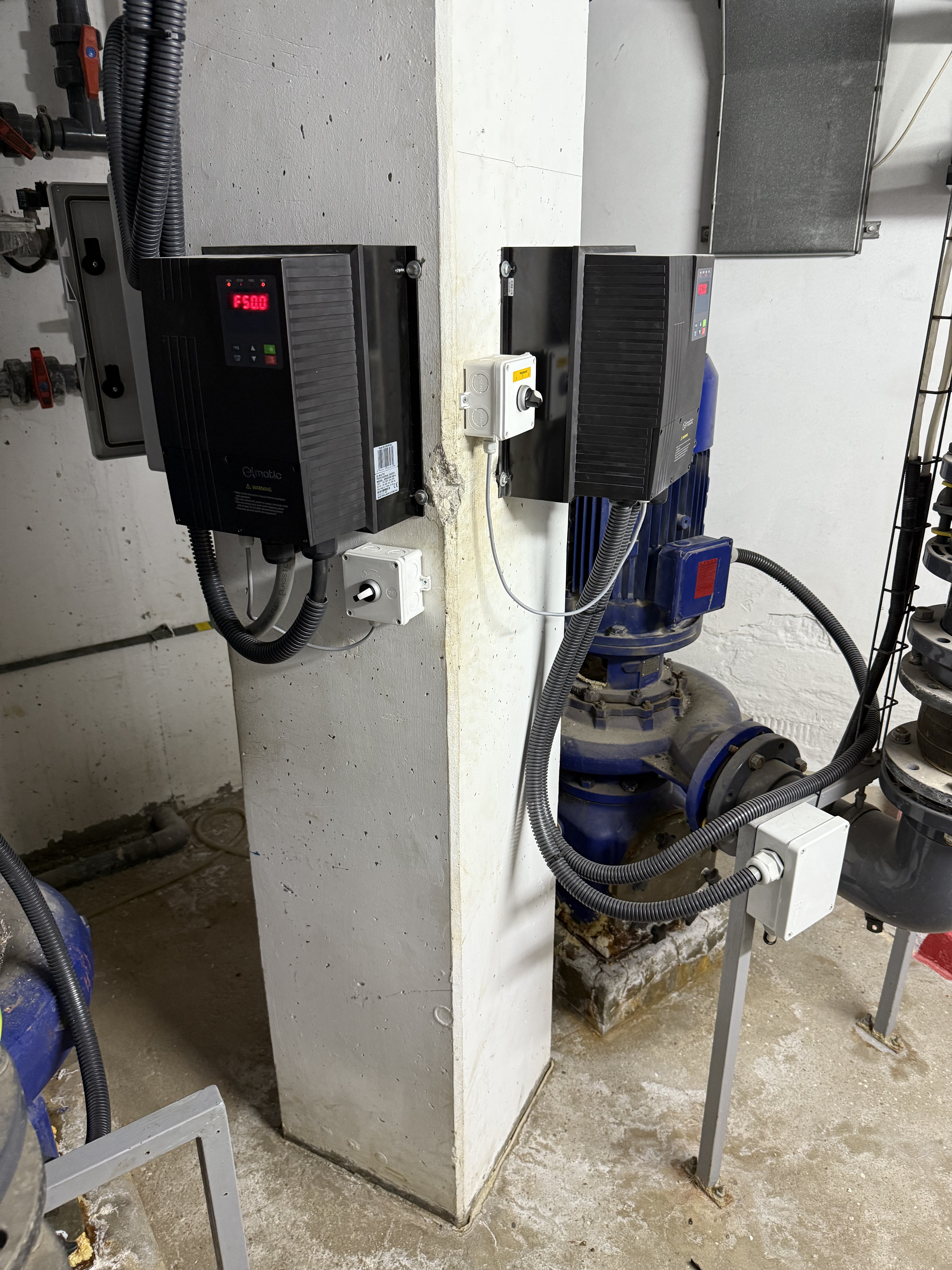

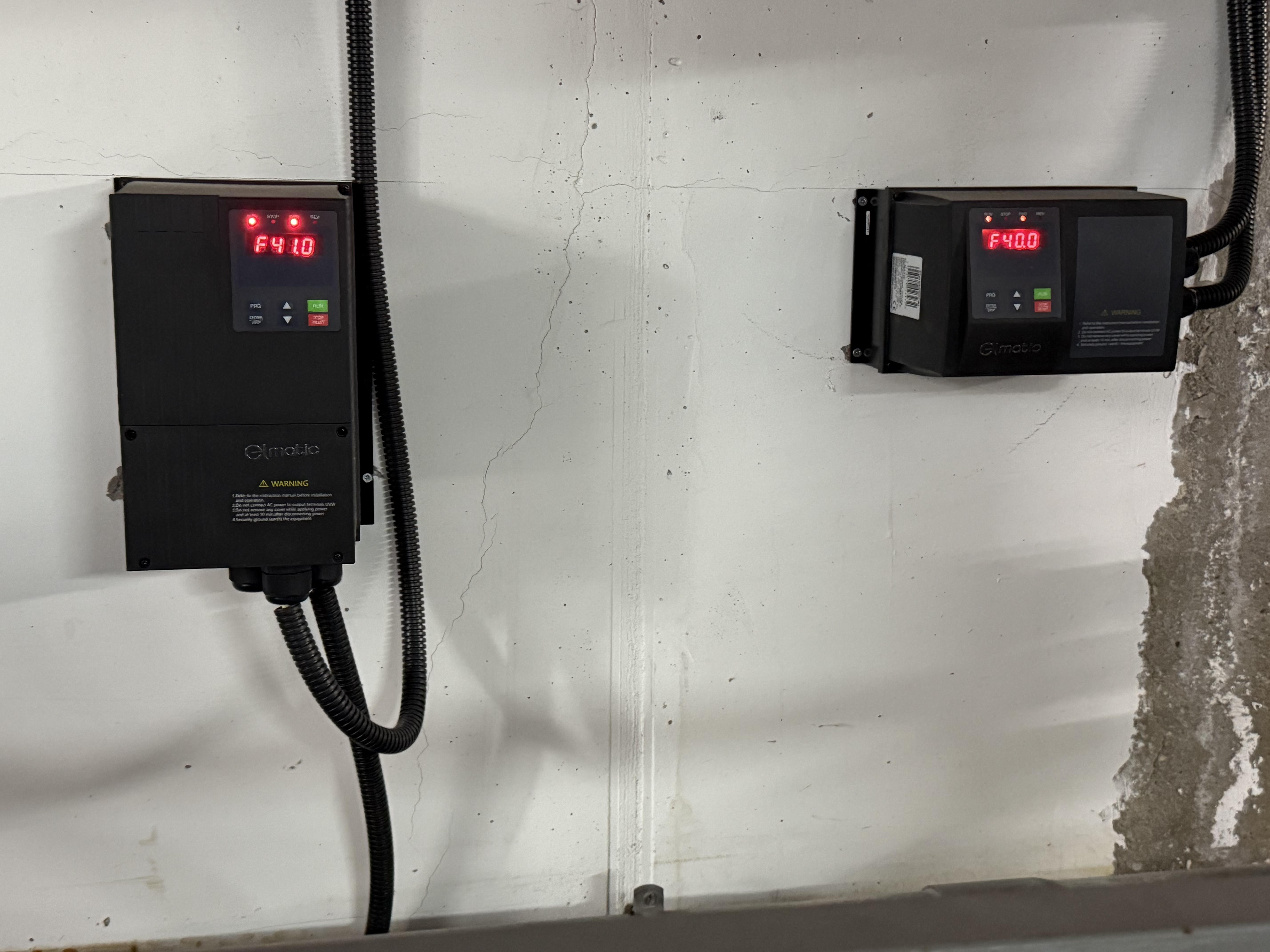

Wybór padł na przemienniki Elmatic serii EDS. Zostały one zaprojektowane z myślą o regulacji pomp. Wyróżnia je:
  • Wysoki stopień ochrony IP65, który charakteryzuje się wysoką odpornością na wodę i kurz,
  • Szczelna obudowa pozwala na pracę w agresywnym środowisku z chemią basenową,
  • Montaż naścienny pozwala na montaż w dowolnym miejscu, bez potrzeby zabudowy w szafie,
  • Proste przygotowanie do pracy z pompą.

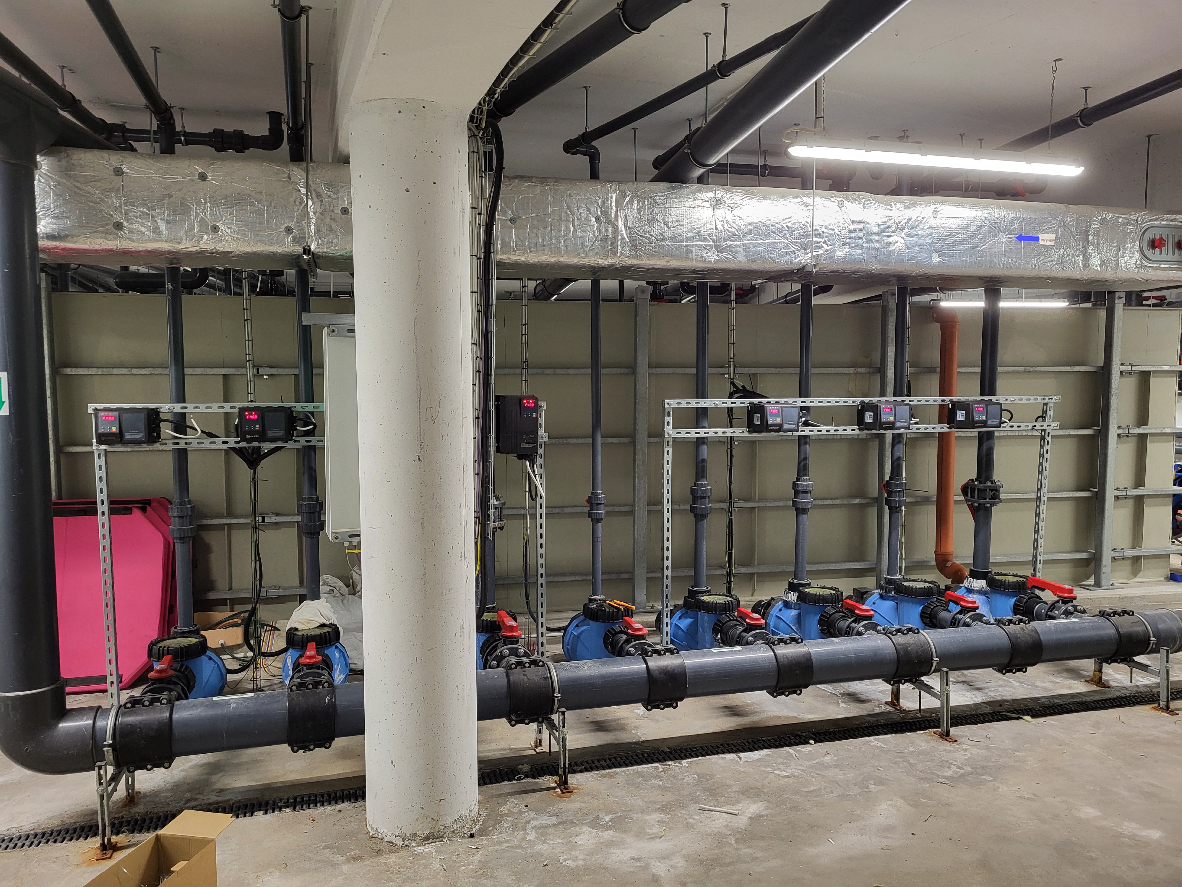

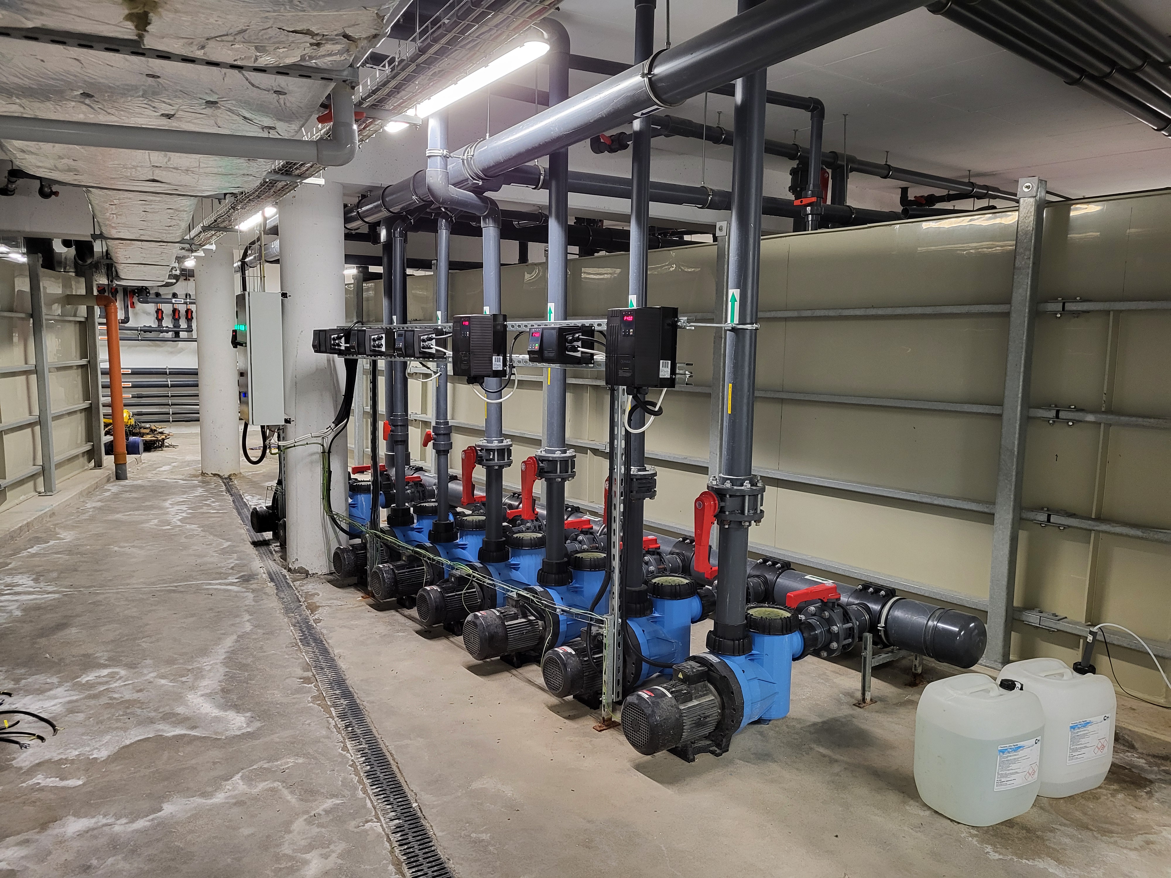

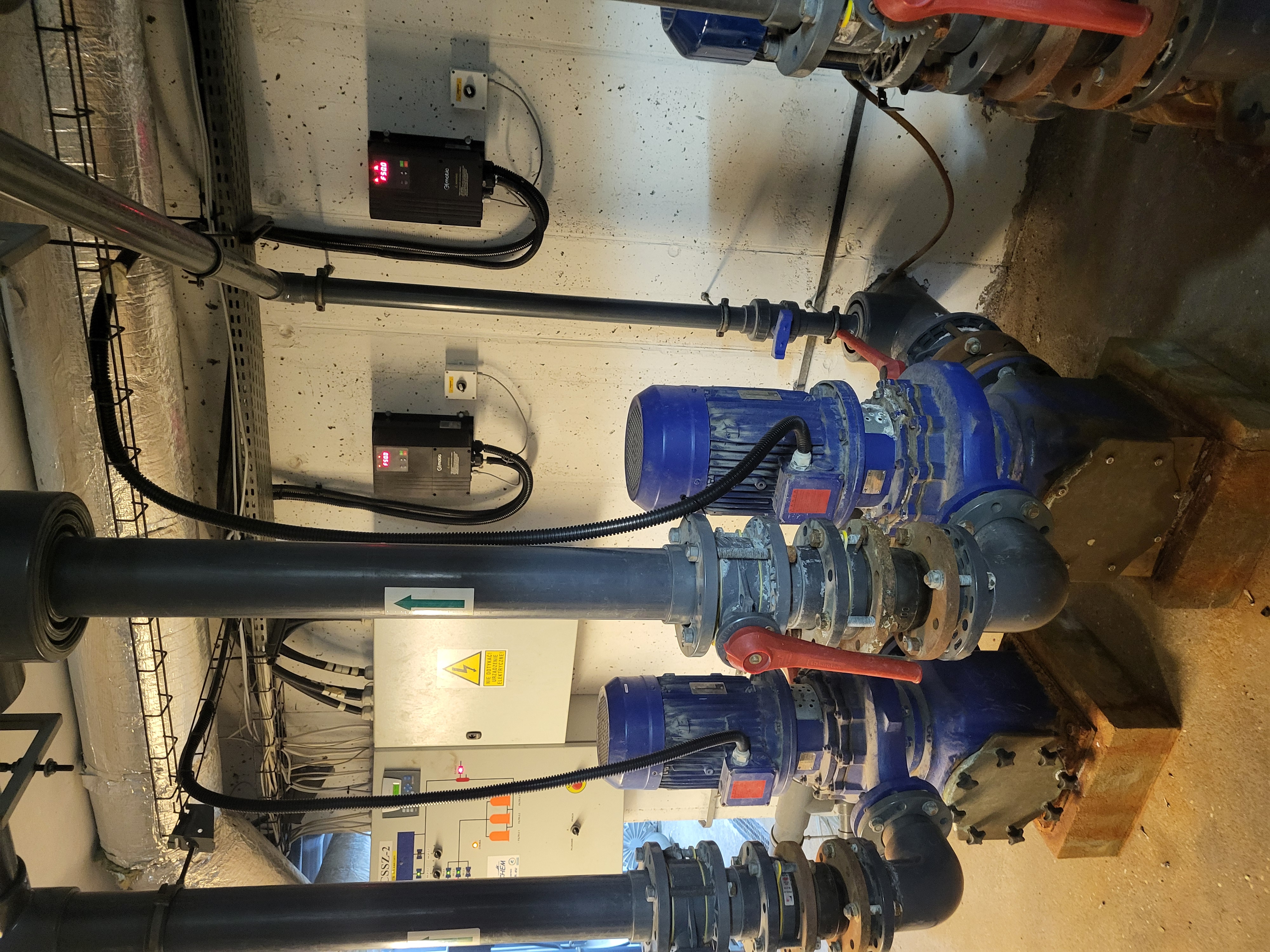

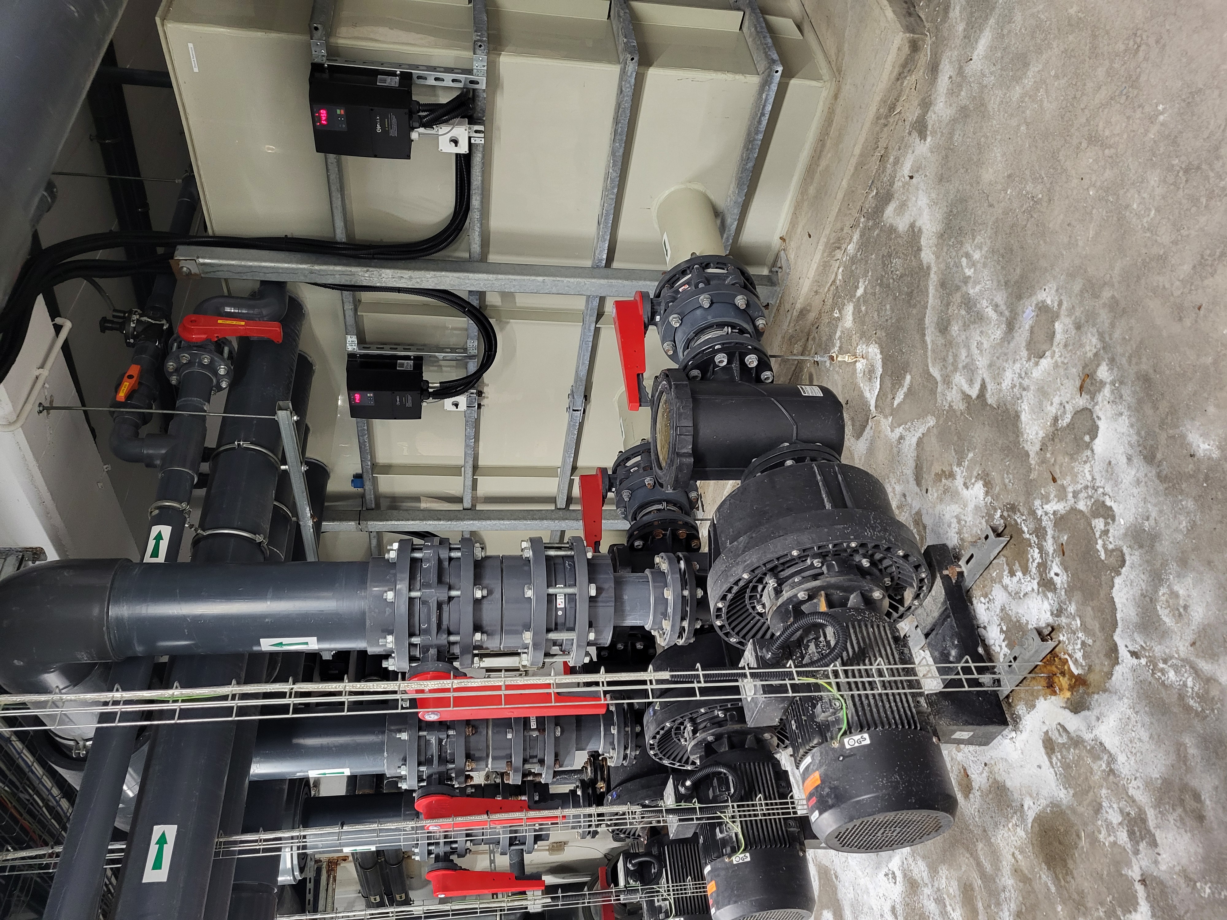

Modernizacja rozpoczęła się od pomp obiegowych, czyli tych o największej mocy w obiekcie. Każdy obieg uzdatniania wody jest napędzany przez dwie główne pompy, które pracują bez przerwy. Dodatkowo w pompowni znajdują się pompy awaryjne, które mogą zostać ręcznie uruchomione w przypadku awarii jednej z pomp głównych.
Podczas montażu falowników konieczne było czasowe wyłączanie poszczególnych pomp głównych. Aby zapewnić ciągłość pracy systemu, na czas instalacji ich zadania przejmowały pompy awaryjne. Dzięki temu nie doszło do przerw w dostawie przefiltrowanej wody na baseny, a modernizacja przebiegła bez zakłóceń dla funkcjonowania obiektu.

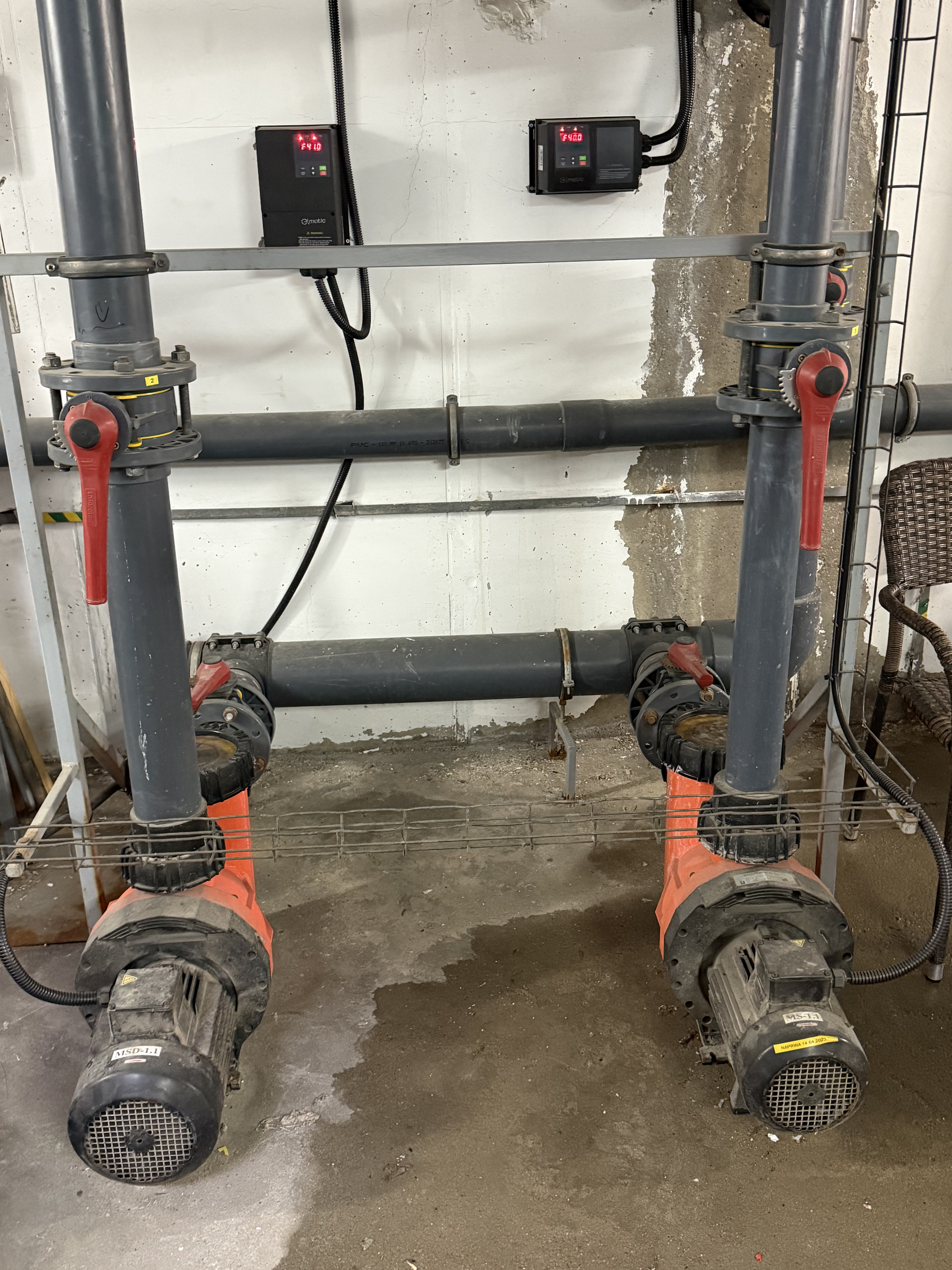

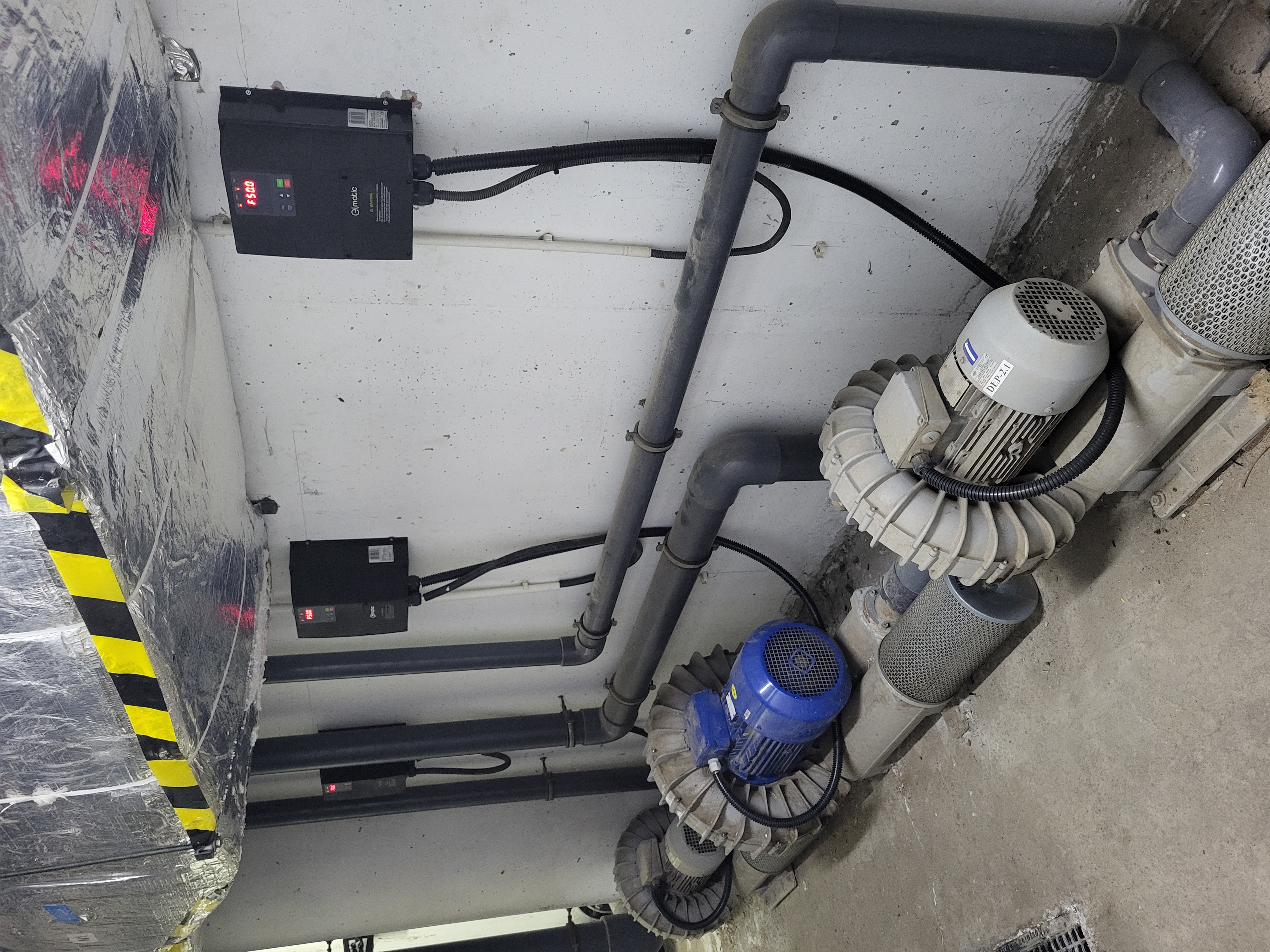

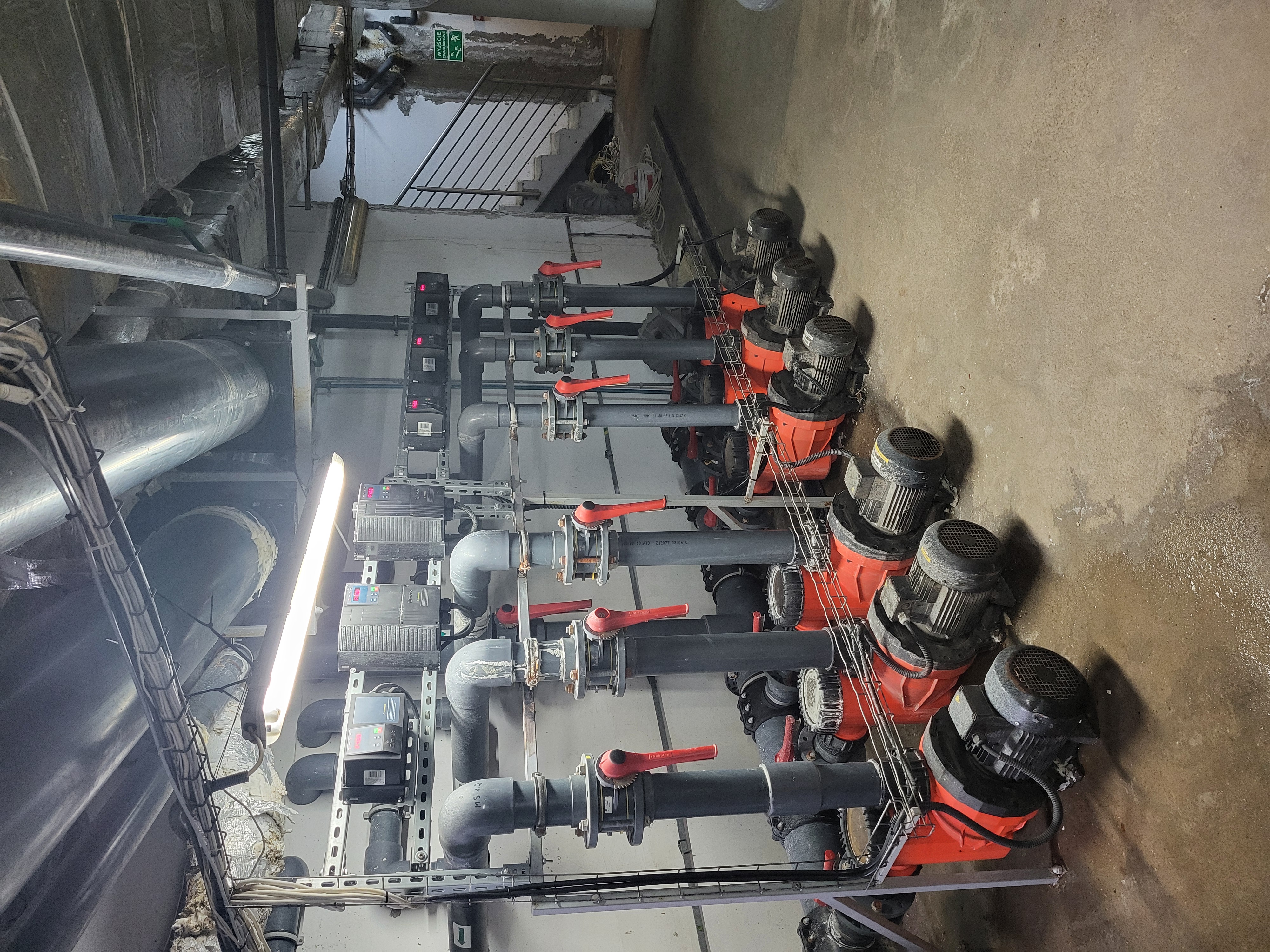

W przypadku pomp obsługujących atrakcje wodne proces modernizacji był znacznie prostszy, ponieważ nie wszystkie atrakcje działają jednocześnie, nawet przy pełnym obłożeniu obiektu. Falowniki były wcześniej odpowiednio przygotowane i zamontowane, co pozwoliło na ich szybkie podłączenie po wyłączeniu danej atrakcji. Dzięki temu czas instalacji był minimalny, a ewentualne przerwy w działaniu atrakcji praktycznie niezauważalne dla gości.

W przypadku największych pomp obiegowych częstotliwość pracy została zredukowana o 10% lub 20%, w zależności od obiegu. Najważniejsze było to, że jakość wody nie uległa pogorszeniu – wszystkie parametry pozostały na niezmienionym poziomie. Podobne dostosowanie obrotów zastosowano w pompach obsługujących atrakcje wodne, gdzie również obniżono częstotliwość pracy o 10% lub 20%. Jednak w przypadku niektórych powietrznych hydromasażów  redukcja częstotliwości okazała się niemożliwa do wdrożenia, ponieważ przy zmniejszeniu obrotów utracono na jakości masażu. Pompę pozostawiono na maksymalnych obrotach, jednak pracującą z falownikiem.

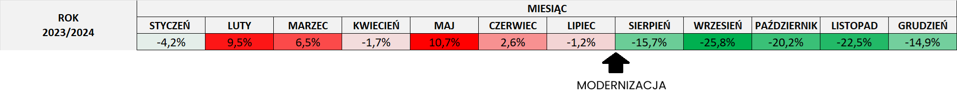

Na poniższym zdjęciu przedstawiono procentową różnicę w zużyciu energii w porównaniu do roku poprzedniego – pokazując, ile udało się zaoszczędzić lub gdzie odnotowano wzrost zużycia. Wartości ujemne oznaczają oszczędność energii, a dodatnie wskazują na jej większe zużycie w porównaniu do poprzedniego roku.
Przeprowadzona w sierpniu modernizacja systemu pomp o falowniki EDS w Termach Uniejów przyniosła realne oszczędności w zużyciu energii elektrycznej. Analiza danych porównujących zużycie energii w 2023 i 2024 roku wyraźnie pokazuje, że już w pierwszym miesiącu po wdrożeniu zmian udało się ograniczyć pobór energii o -15,7%, co przełożyło się na analogiczne zmniejszenie kosztów operacyjnych. A nie był to pełny miesiąc działania obiektu po modernizacji, ponieważ prace zakończyły się 14 sierpnia.
W pierwszej połowie roku przed modernizacją zużycie energii było nieregularne i często wysokie. Szczególnie w lutym (+9,5%) i maju (+10,7%) odnotowano wzrost zużycia energii w porównaniu do poprzedniego roku.
Po wdrożeniu przemienników częstotliwości w sierpniu zużycie energii zaczęło znacząco spadać. Największa oszczędność została odnotowana we wrześniu – aż 25,8% mniej energii w porównaniu do roku poprzedniego. Kolejne miesiące również utrzymały pozytywny trend – w październiku (-20,2%), listopadzie (-22,5%) i grudniu (-14,9%) zużycie energii pozostawało wyraźnie niższe niż przed modernizacją.
