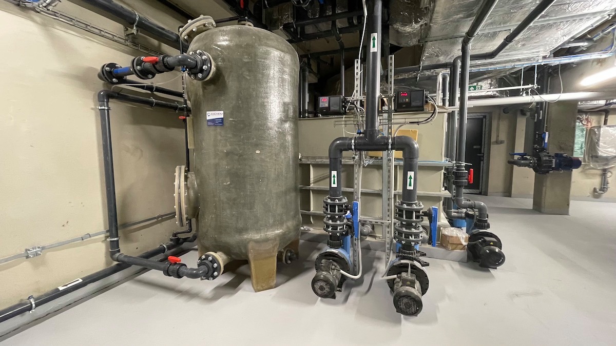

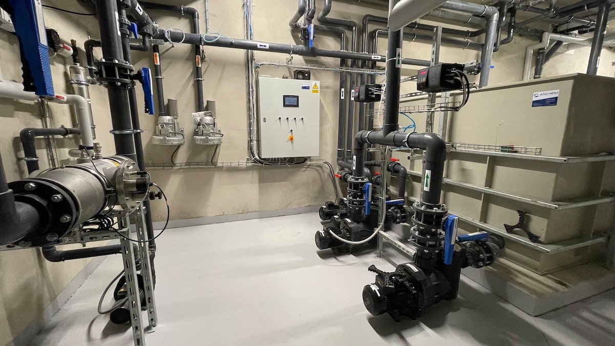

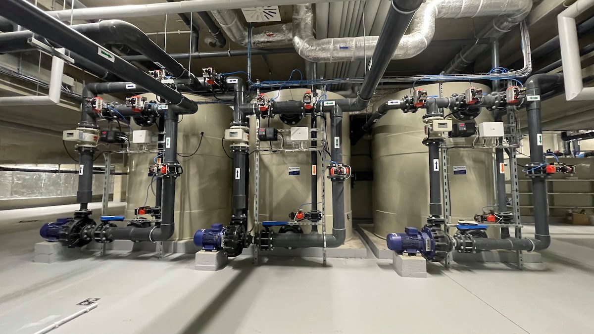

Obiekt basenowy w ZL Gryf to 5 układów technologicznych: 4 niezależne obiegi basenowe oraz układ uzdatniania solanki. Zastosowana technologia to: filtracja podciśnieniowa z wykorzystaniem ziemi okrzemkowej, lampy UV oraz dodatkowe ozonowanie na basenie leczniczym. Całość instalacji wyposażona w pełną automatykę - zawory z napędami pneumatycznymi, falowniki, czujniki hydrostatyczne oraz szereg elementów pomocniczych.

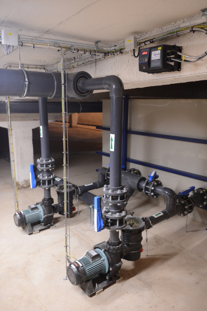

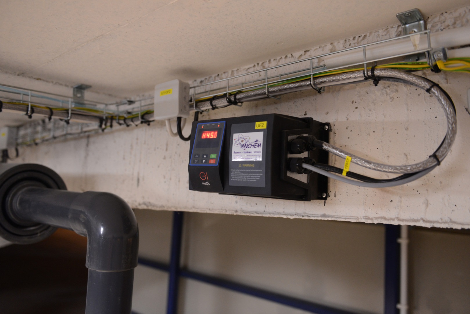

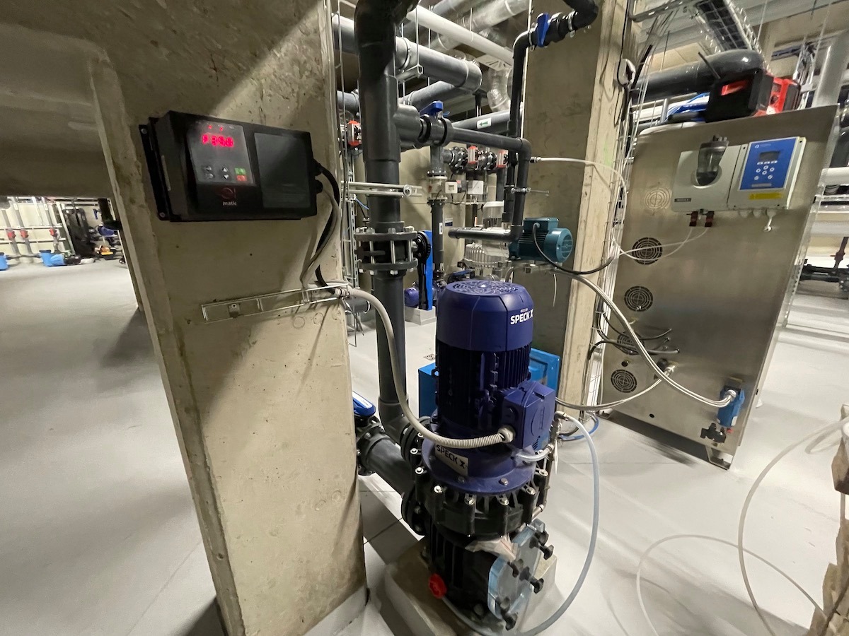

Woda jest przepompowywana ze zbiornika buforowego do filtra podciśnieniowego. Druga pompa pompuje wodę przefiltrowaną do niecki basenowej. Z niecki basenowej woda korytami przelewowymi odprowadzana jest do zbiornika buforowego. W filtrze podciśnieniowym zamontowane są zawory, które automatycznie ustawiane są w zależności od trybu pracy do filtrowania lub płukania filtrów. Poziom wody w filtrze regulowany jest za pomocą czujnika oraz prędkością pomp, którymi sterują falowniki Elmatic. Poziom wody w zbiorniku buforowym utrzymywany jest na zadanym poziomie za pomocą sondy hydrostatycznej i elektrozaworu dolewającego wodę do zbiornika buforowego. Temperatura wody w basenie regulowana jest czujnikiem Pt100 oraz zaworem i pompką obiegową CO. Parametry chemiczne wody utrzymywane są za pomocą układu kontrolno-pomiarowego oraz pompek dozujących chemię basenową.

Płukanie filtra podciśnieniowego odbywa się automatycznie i składa się z 12 etapów. Podczas płukania zawory są ustawiane automatycznie do kolejnego etapu płukania, sprawdzana jest prawidłowość ustawienia zaworów. Po odpowiednim ustawieniu rozpoczyna się kolejny etap płukania i załączane są pompy właściwe dla danego etapu. Jeżeli zostanie stwierdzona jakakolwiek nieprawidłowość pracy obiegu basenowego, natychmiast zostaje wysłany SMS do operatora i w zależności od sytuacji obieg zostaje zatrzymany lub pracuje w trybie awaryjnym do przybycia operatora. Zdalny nadzór zapewnia router NW10 i program Remote Operator.

  • 18 falowników Elmatic serii EDS od mocy 3,7kW do 7,5kW
