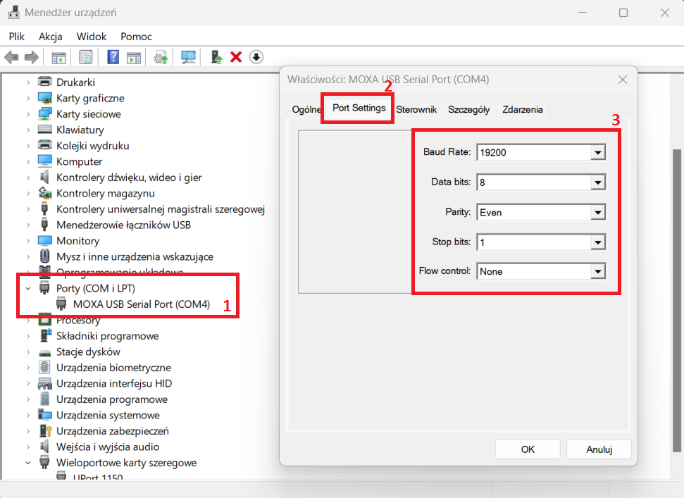

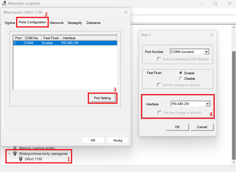

Przemiennik częstotliwości Unitronics posiada port komunikacyjny RS485. To właśnie za jego pomocą możemy połączyć się z PLC czy komputerem. Do PC będziemy potrzebować konwertera portu szeregowego na USB. Ja używam MOXA UPORT 1110. W menedżerze urządzeń zmieniamy ustawienia:

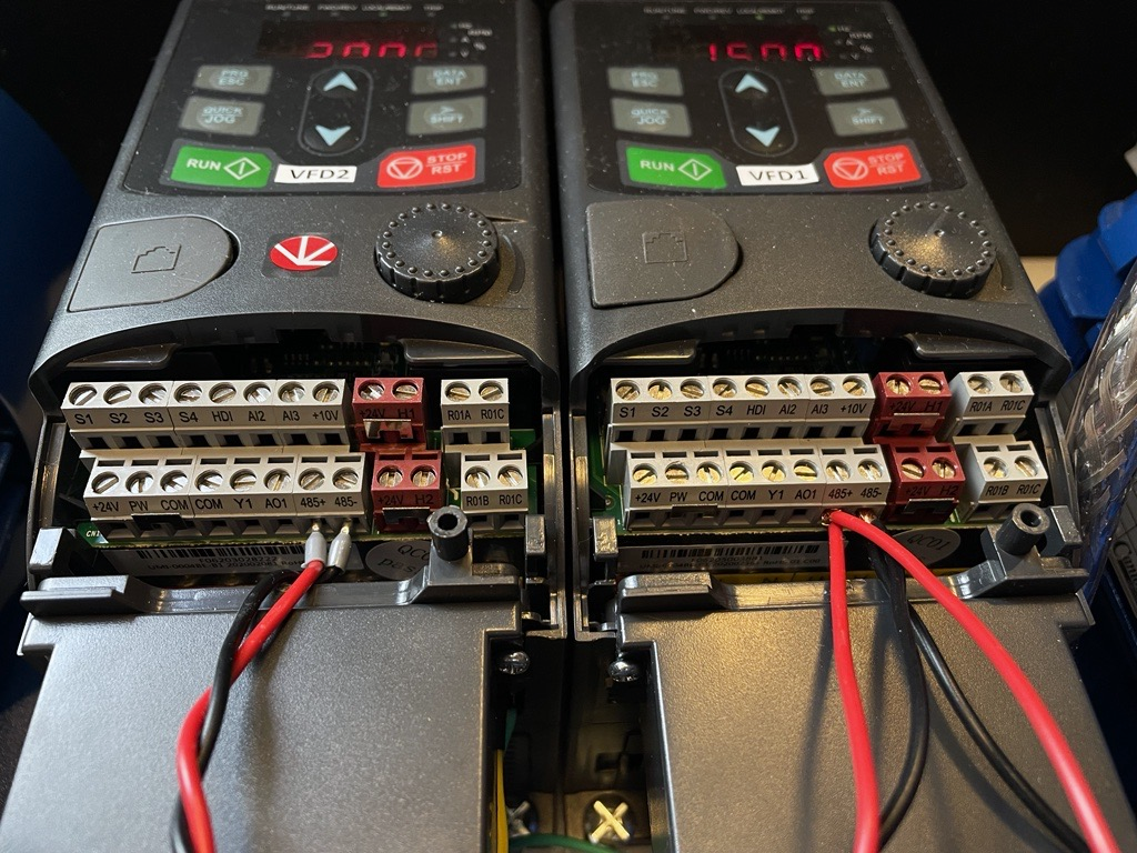

Magistralę falowników podłączam szeregowo do portów 485+ i 485- jak na zdjęciu poniżej.

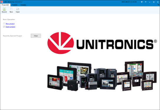

Po odpaleniu programu ukaże nam się okno początkowe, w którym:

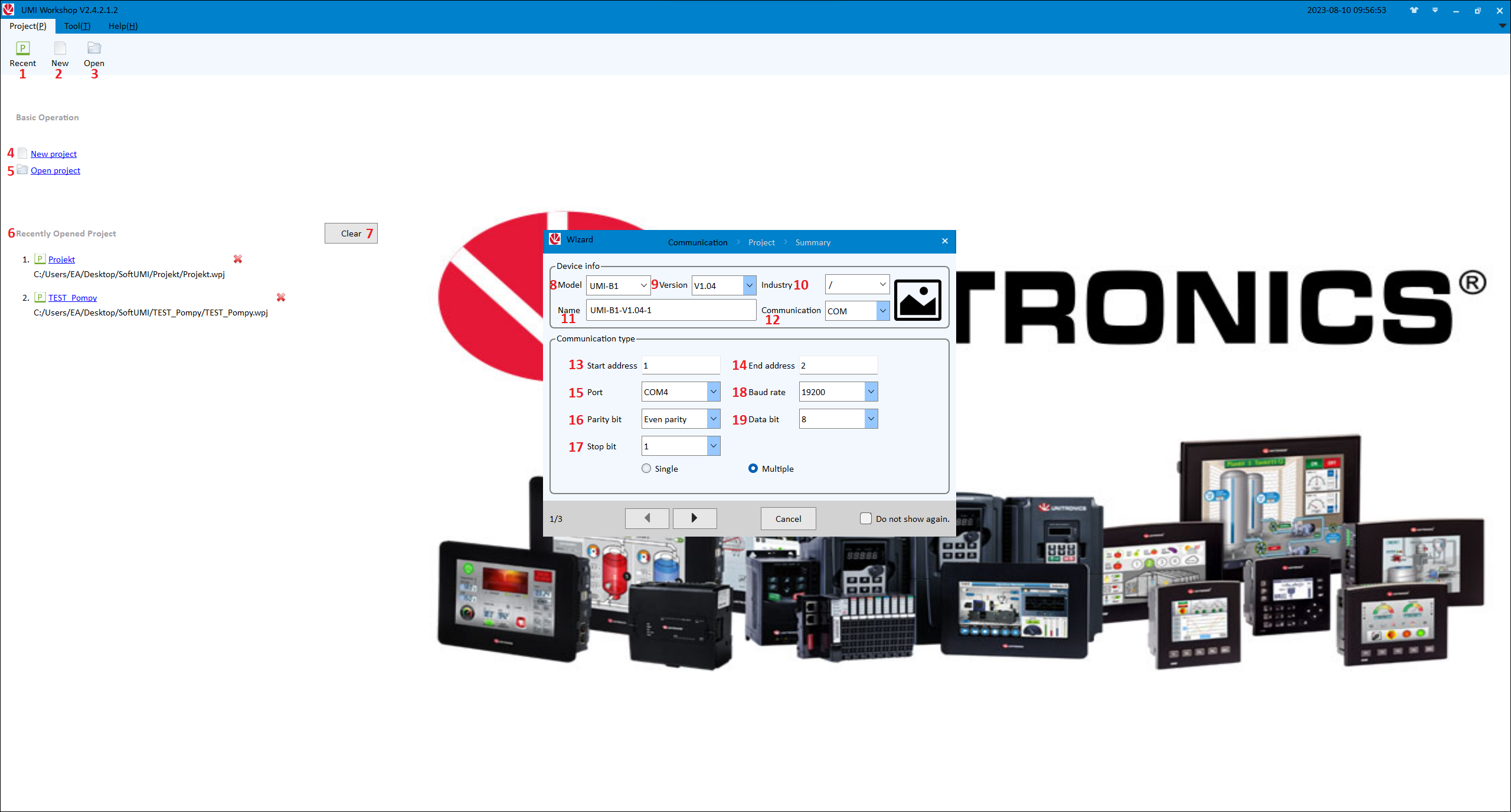

  • 1 – uruchomimy ostatnio uruchomiony i zapisany projekt;
  • 2, 4 – stworzymy nowy projekt;
  • 3, 5 – wybierzemy z lokalizacji na dysku konkretny projekt
Dostępna też jest lista ostatnio otwieranych projektów (6), którą możemy w każdej chwili wyczyścić w całości (7) lub usunąć pojedynczo poprzez kliknięcie „x” przy nazwie.
Wybieramy „New project” (2,4) uruchamiając okno konfiguracji Wizard, które podzielone jest na 3 etapy – Komunikacja (Communication), Projekt i Podsumowanie (Summary).
Jako pierwsze skonfigurować musimy informacje o urządzeniu:
  • 8 - ogólny model falowników dostępnych w Polsce UMI-B1,
  • 9 – wersje oprogramowania (jeśli nie wiesz, wybierz dowolną),
  • 10 – gałąź przemysłu. Ta informacja jest dodatkowa, tylko do Twojego użytku. Może służyć np. jako identyfikacja projektów,
  • 11 – nazwa falowników,
  • 12 – sposób komunikacji. Dostępna tylko opcja  RS485, czyli COM.
Następnym krokiem jest dodanie parametrów komunikacji. Domyślnie parametry MODBUS RTU są takie same, jak domyślne w falownikach Unitronics. Jeśli konfigurujemy tylko jeden falownik wybieramy "Single", a jeśli jest ich więcej wybieramy "Multiple". Podajemy MODBUS ID (13 – początkowy; 14 – końcowy), numer portu, do którego jest podłączony konwerter (15), sprawdzanie parzystości (16), bit stopu (17), prędkość komunikacji (18) i ilość bitów danych (19).

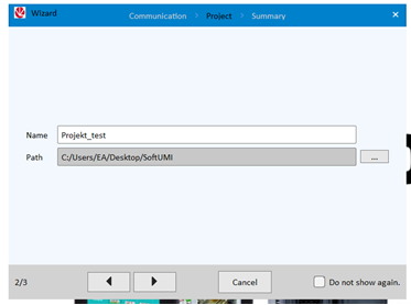

Klikamy ► aby przejść dalej. Pokazuje nam się część związana z nazwaniem pliku projektu („Name”) oraz wskazaniem miejsca jego zapisu. Po kliknięciu […] otworzy nam się okno eksploratora plików do wybrania folderu.

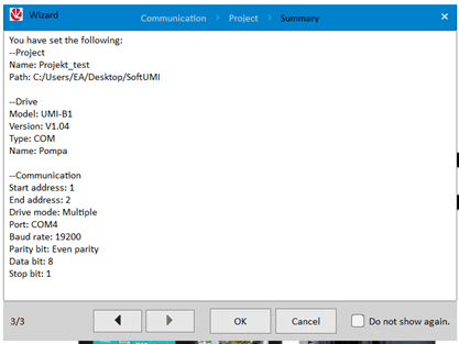

Po podaniu tych danych klikamy ► i przechodzimy do podsumowania („Summary”), gdzie widzimy wszystkie informacje o projekcie.

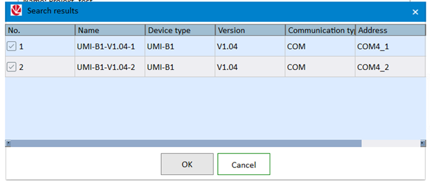

Na tym etapie warto mieć już podłączone i włączone falowniki, ponieważ po kliknięciu „OK” program automatycznie wyszuka wszystkie urządzenia. Zostaniemy poinformowani o wynikach wyszukiwania.

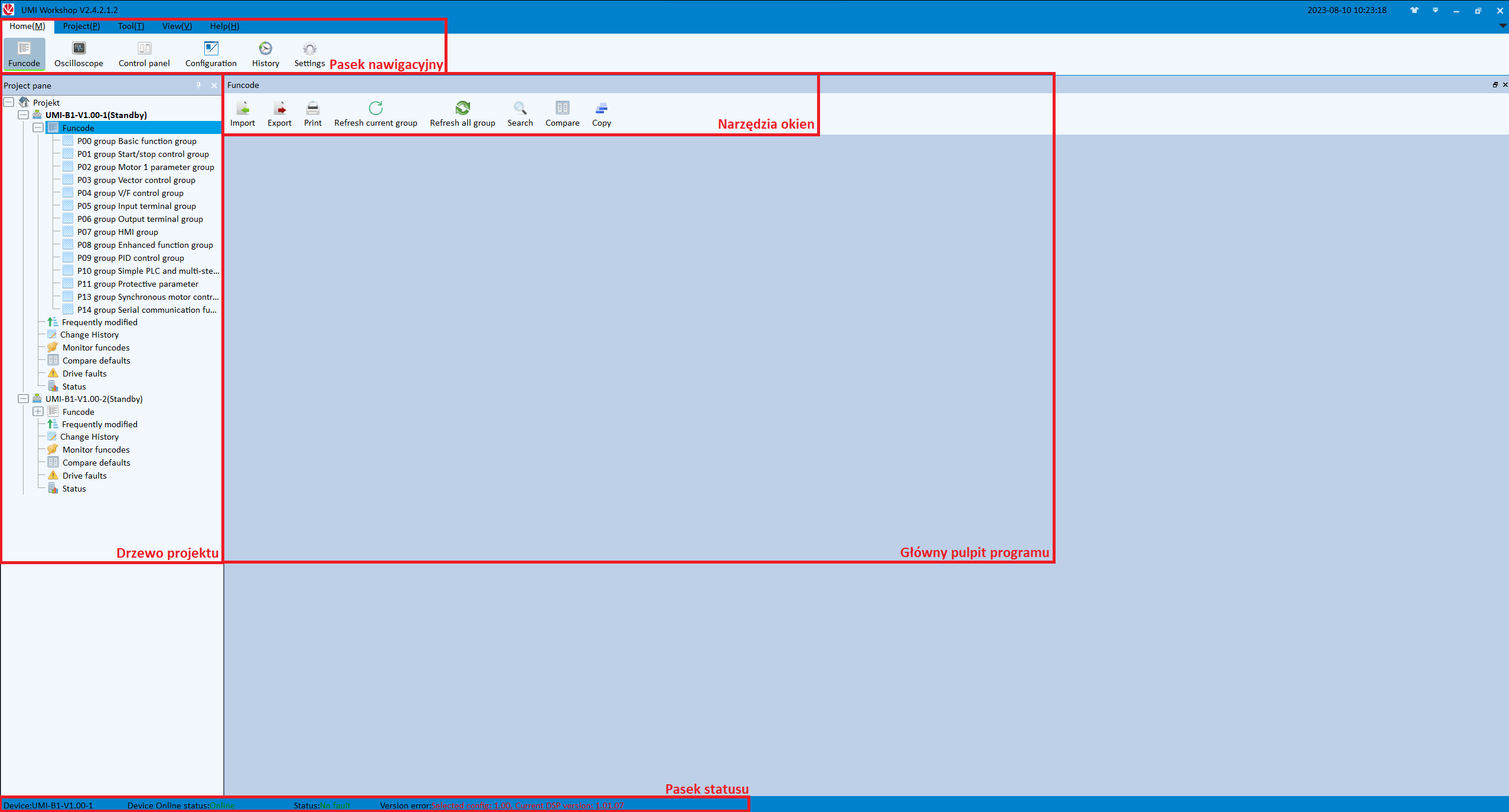

Drzewo projektu
W drzewie projektu poruszamy się po funkcjach wybranego falownika. Możemy rozwinąć listę funkcji (Funcode), zobaczyć historię zmian (Change history), porównać zmienione parametry z domyślnymi (Compare defaults), zobaczyć błędy (Drive faults) czy status falownika (Status).
Pasek nawigacyjny
W pasku nawigacyjnym poruszamy się po zakładkach naszego programu:
  • 1 – Funcode – Lista parametrów
  • 2 – Oscilloscope – Oscyloskop, tworzenie wykresów w czasie rzeczywistym
  • 3 – Control panel – Panel do sterowania falownikami
  • 4 – Configuration – Tworzenie prostych pulpitów wizualizacyjnych
  • 5 – History – Historia zmian
  • 6 – Settings – Ustawienia
Pasek statusu
Wyświetla informacje o wybranym urządzeniu, czy jesteśmy online z danym falownikiem, stan pracy falownika oraz ewentualne błędy.
Narzędzia okien
Zmieniają się w zależności od okna, pełniąc odpowiednie funkcje.

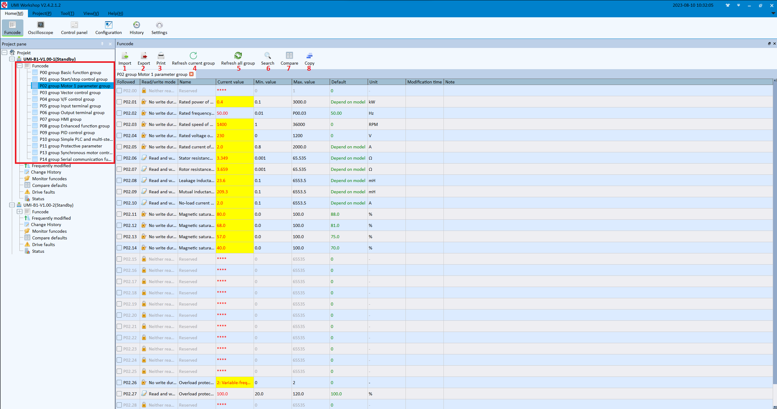

Prawdopodobnie najważniejsza funkcja całego programu. Ustawianie parametrów wybranego falownika odbywa się w zakładce „Nazwa falownika” np. UMI-B1-V.100-1 -> Funcode ->.  Następnie wybieramy grupę, która nas interesuje. Wszystkie parametry są opisane łącznie z możliwymi zakresami. Po zmodyfikowaniu w kolumnie „Modification time” wyświetli się data i godzina modyfikacji.
Od razu zauważymy żółty kolor, który mówi o tym, że parametr został zmodyfikowany i jest różny od domyślnego.
W pasku narzędzi mamy dostępne funkcje:
  • 1 – Import – załadowanie parametrów z wcześniej zapisanego pliku;

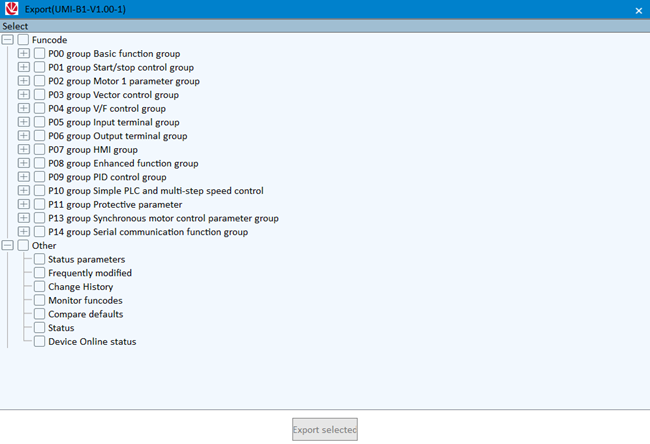

  • 2 – Eksport – zapisanie konfiguracji do pliku .csv. Możemy zapisać wszystkie parametry lub tylko część. Wszystko wybieramy poprzez odklikanie:
  • 3 – Print – wydrukowanie listy parametrów. Tutaj również możemy wybrać, co chcemy wydrukować. Funkcja przydatna np. przy tworzeniu dokumentacji projektu,
  • 4 – Refresh current group – odświeżanie wartości parametrów danej grupy,
  • 5 – Refresh all group – odśwież wartości wszystkich grup,
  • 6 – Search – szukanie parametrów,
  • 7 – Compare – porównywanie parametrów: dwóch falowników, falownika i danych z pliku lub dwóch zapisanych plików,
  • 8 – Copy – kopiowanie parametrów z jednego urządzenia na drugie.

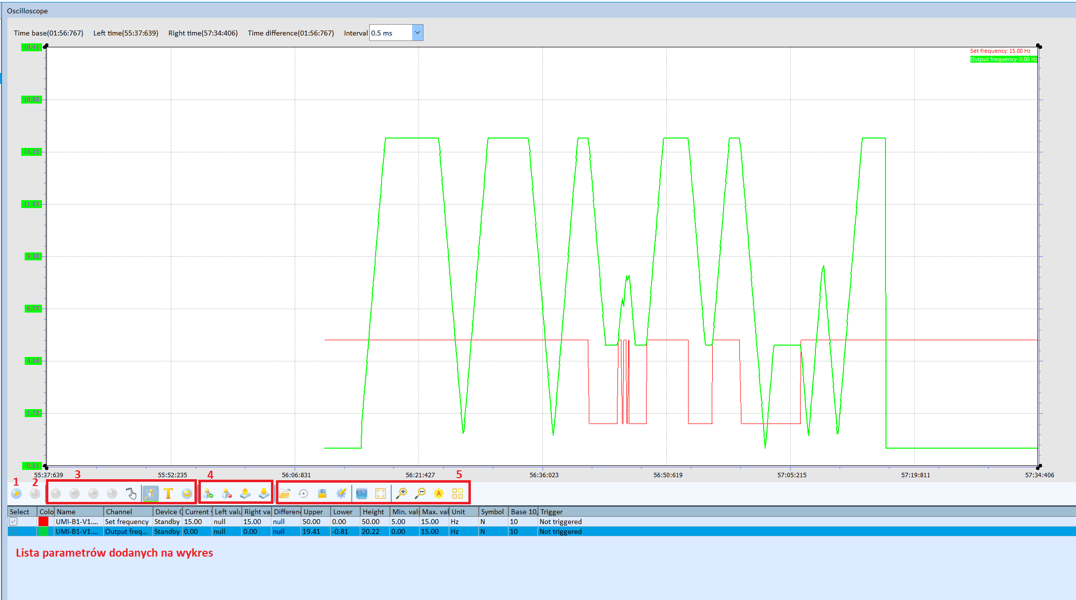

Funkcja oscyloskopu
Oprogramowanie UMI Workshop umożliwia wizualizację danych w czasie rzeczywistym z kilku falowników. Na dole widzimy listę parametrów, którą dowolnie konfigurujemy.
Najważniejszymi funkcjami widocznymi pod wykresem są:
  • 1 – Start pomiaru
  • 2 – Stop pomiaru
  • 3 – Narzędzia do obsługi wykresu, np. przewiń do przodu, poruszaj się kursorem po wykresie, zmień odstęp czasu.
  • 4 – Dodaj lub usuń parametry na oscyloskopie, możesz też zmienić ich kolejność
  • 5 – Pozostałe narzędzia do obsługi wykresu, np. zapisz wykres, otwórz zapisany wykres, przybliż, oddal, uruchom tryb pełnoekranowy.

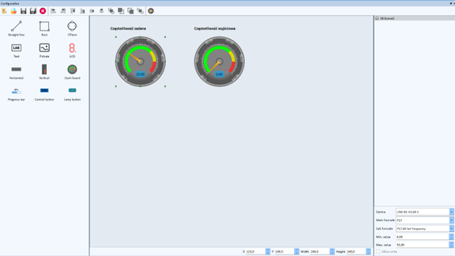

Oprogramowanie UMI Workshop ma wbudowaną funkcję tworzenia prostych wizualizacji przy pomocy przycisków, wskaźników, pasków postępu. Wszystkie dostępne elementy są widoczne na poniższym zdjęciu po lewej stronie.
Po wybraniu elementu jego właściwości zmieniamy w kolumnie po prawej stronie. Musimy wybrać urządzenie, grupę parametrów, parametr oraz zakresy. W elemencie takim jak przycisk czy wskaźnik pionowy (Vertical) musimy zaznaczyć zezwolenie na zapisywanie parametrów do falownika.
Uruchomienie pulpitów następuje poprzez kliknięcie „Running” (ikona play).
