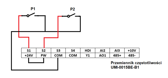

Schemat połączenia przycisków jest następujący:

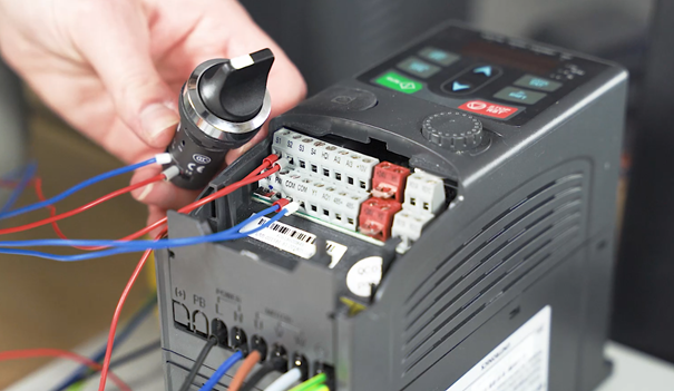

Widok podłączonego przełącznika dwustanowego do wejścia S2.
Podłączony przełącznik dwustanowy do wejścia S2

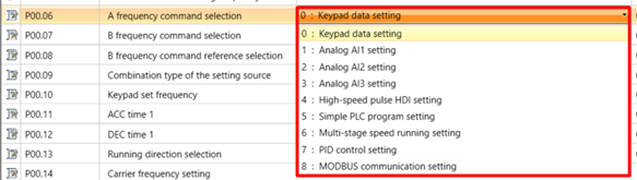

  2. Przy pomocy strzałki „Ʌ” przejść do parametru P00.06 i wybrać jedno ze źródeł zadawania częstotliwości:
    • 0 – klawiatura panelu sterowania;
    • 1 – Wbudowany potencjometr;
    • 2 – Wejście analogowe AI2
    • 3 – Wejścia analogowe AI3;
    • 4 – Wejście wysokiej częstotliwości HDI;
    • 5 – Wbudowany PLC;
    • 6 – Prędkość krokowa;
    • 7 – Regulator PID;
    • 8 – Komunikacja MODBUS;

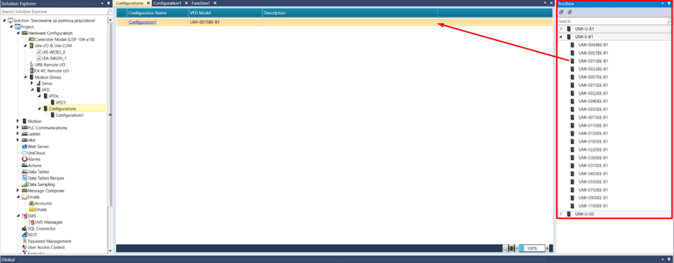

Aby stworzyć konfigurację falownika w programie UniLogic należy przejść do zakładki Project → Hardware Configuration → Motion Drives → Configurations. Następnie z Toolbox’a  należy wybrać dokładny model posiadanego falownika i przeciągnąć na ekran.
Stworzenie konfiguracji falownika w programie UniLogic

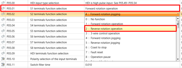

Po kliknięciu w Configuration1 pokaże się lista parametrów jakie możemy skonfigurować w falowniku wraz z podziałem na grupy.
Widok parametrów w programie UniLogic
Parametryzacja falownika w programie UniLogic

  • W parametrze P00.06 wybrać źródło zadawania częstotliwości (domyślnie jest to zadawane z poziomu klawiatury panelu sterowania)
  • W parametrze P05.02 należy wybrać wartość 2, czyli praca do tyłu. Parametr P05.01, czyli wejście cyfrowe S1 jest domyślnie skonfigurowane jako praca do przodu.

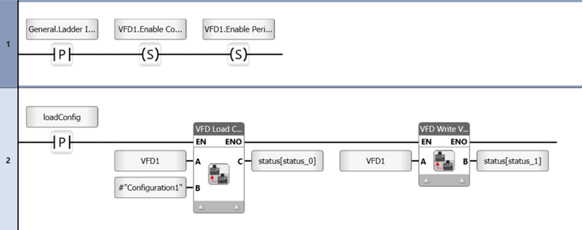

Aby wgrać konfigurację do przemiennika wystarczą jedynie 2 linie kodu: jedna odpowiedzialna za umożliwienie połączenia z falownikiem, druga za załadowanie konfiguracji.
Program do wgrania konfiguracji

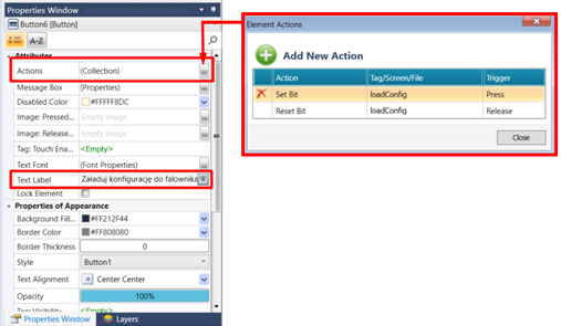

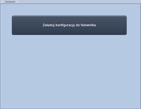

Wizualizacja panelu HMI
Do wgrania konfiguracji będzie potrzebny przycisk, który wyzwoli zmienną loadConfig. Zbocze narastające uruchomi wgranie konfiguracji zgodnie z napisanym programem. Tutaj taki przycisk będzie stworzony na panelu HMI. Równie dobrze może to być fizyczny przycisk monostabilny podłączony do wejścia cyfrowego sterownika PLC.
Wygląd panelu HMI
Ustawienia przycisku:
Ustawienia przycisku do wgrywania konfiguracji
