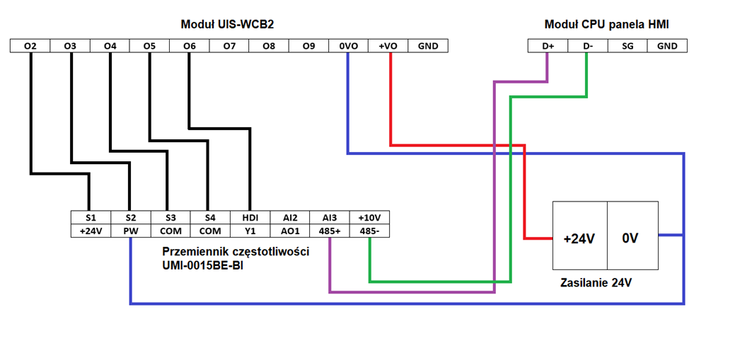

Tutaj dodatkowo łączymy wejścia przemiennika S1, S2, S3, S4 oraz HDI z wyjściami cyfrowymi naszego dodatkowego modułu I/O sterownika. Została zdjęta zworka pomiędzy wejściami 24V i PW, a do wejścia PW podłączymy niski potencjał. Całość została przedstawiona na schemacie poniżej.
Schemat połączeń do sterowania w trybie automatycznym i ręcznym

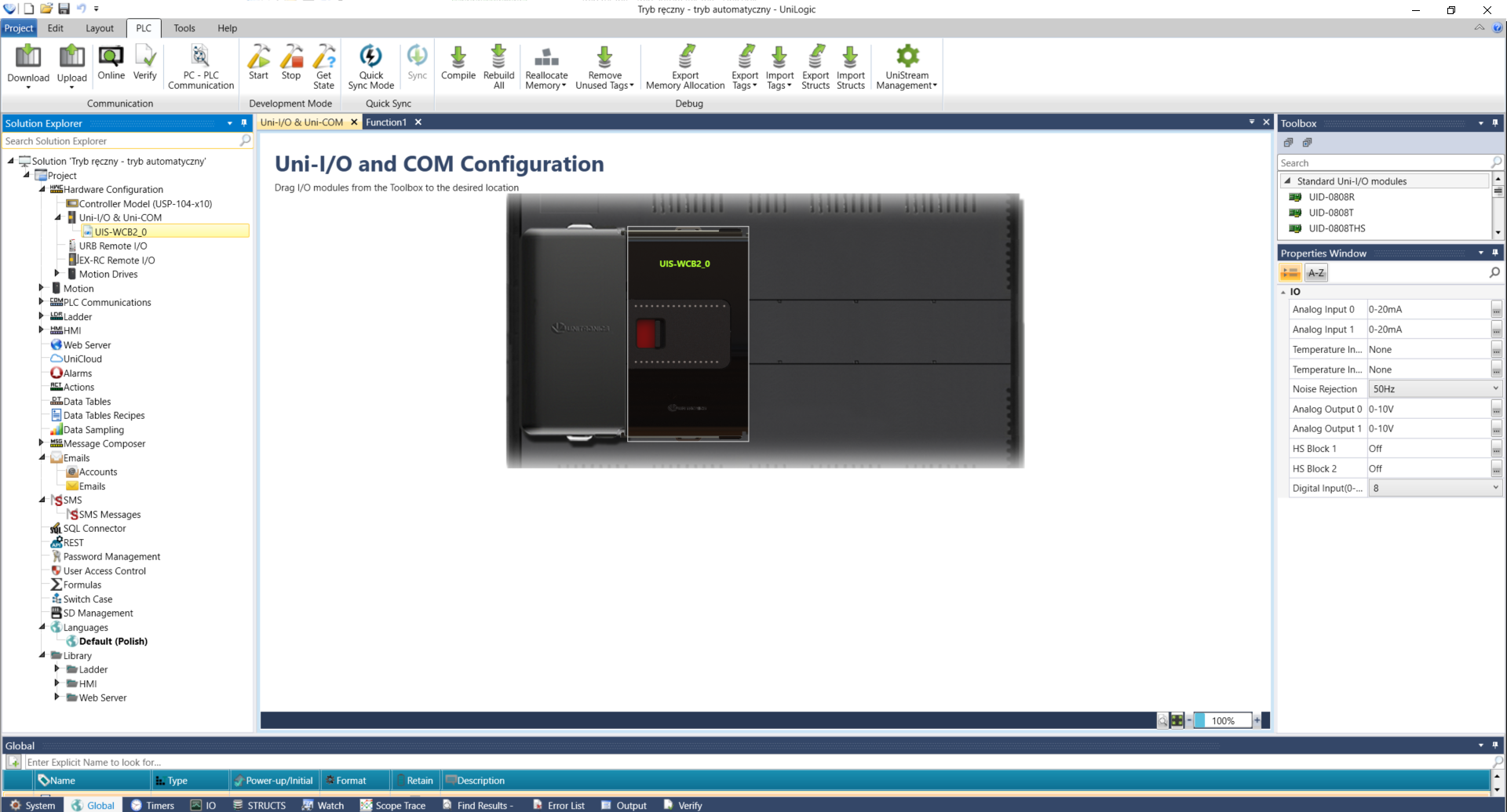

Konfigurację w UniLogic zaczynamy od dodania struktury sprzętowej. W zakładce Project -> Hardware Configuration -> Controller Model dodajemy model naszego panelu HMI USP-104-x10, a w zakładce Uni-I/O & Uni-COM dodajemy moduł wejść/wyjść UIS-WCB2.
Konfiguracja-sprzętowa-wUniLogic-tryb-automatyczny-ręczny

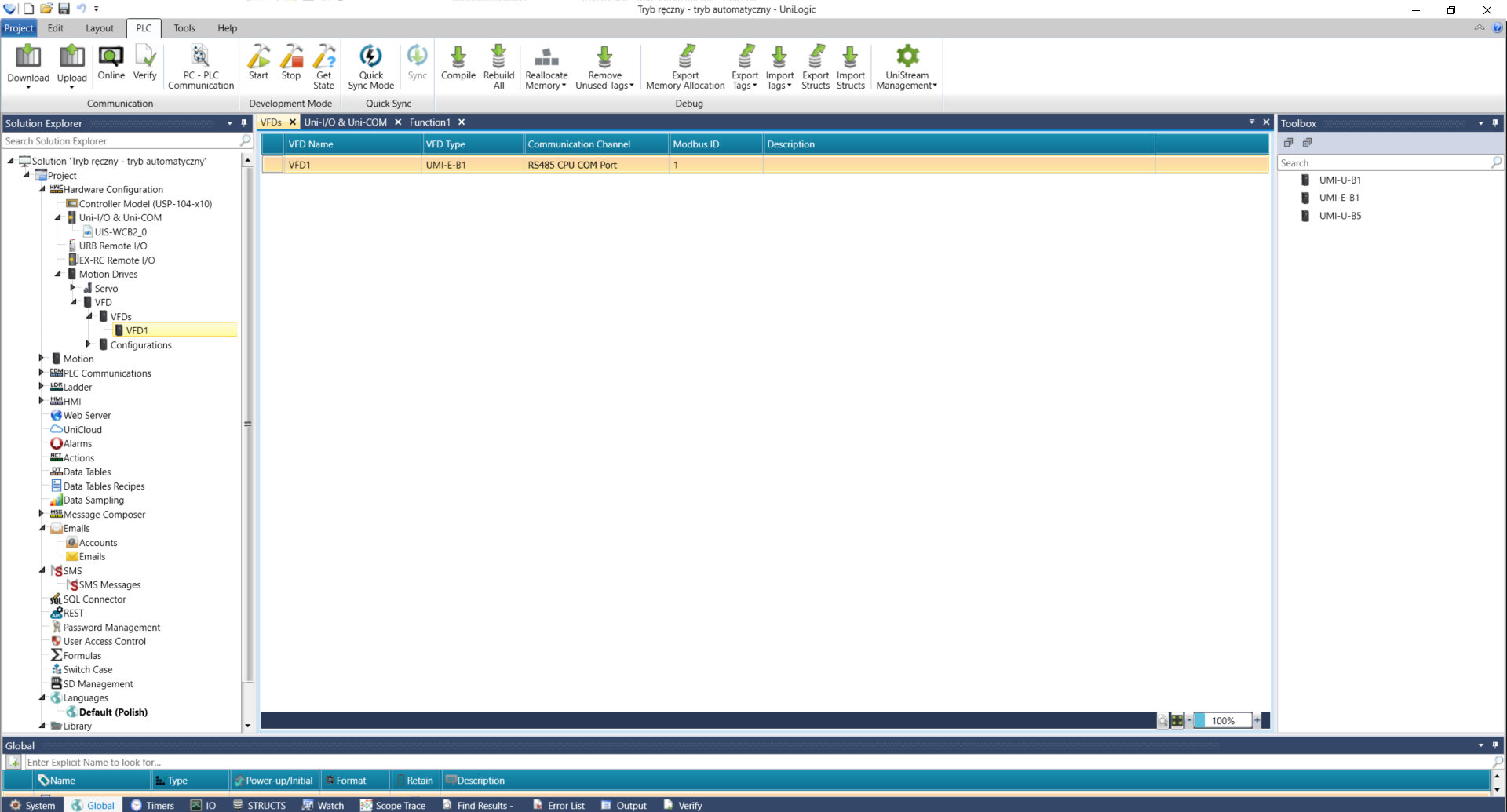

Następnie musimy dodać nasz przemiennik częstotliwości do projektu. Robimy to w zakładce Motion Drives -> VFD -> VFDs, a z Toolboxa po prawej stronie wybieram dostępny model, czyli UMI-E-B1.
Dodanie przemiennika częstotliwości do programu Unilogic

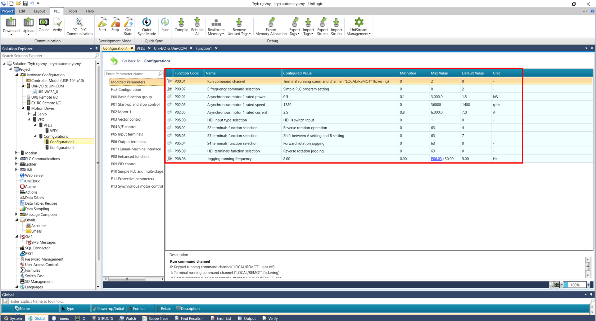

Configuration 1 będzie odpowiadać za pracę ręczną. Wprowadzamy tam parametry:
  • P00.01 – źródło sygnału startu – ustawiamy, że sygnał START będzie pochodził z poziomu terminala wejść/wyjść falownika (wartość 1);
  • P00.06 – źródło częstotliwości A – zostaje wartość domyślna, czyli z poziomu panelu przemiennika (wartość 0);
  • P00.07 – źródło częstotliwości B – zmieniamy na wbudowany PLC, czyli wartość 5
  • P02.01, P02.02, P02.03 – moc znamionowa, prędkość obrotowa znamionowa i prąd znamionowy naszego silnika;
  • P05.00 – zmiana wejścia HDI na zwykłe wejście cyfrowe (wartość 1). Dodatkowe wejście posłuży nam jako zadawanie prędkości JOG;
  • P05.01 – domyślnie ustawione S1 jako obroty do przodu i tak też zostanie. Wejście te zostanie połączone z wyjściem modułu sterownika O2 (patrz schemat połączeń) i będzie sterować obrotami w trybie ręcznym;
  • P05.02 – ustawiamy S2 jako obroty do tyłu (wartość 2). Wejście te zostanie połączone z wyjściem modułu sterownika O3 (patrz schemat połączeń) i będzie sterować obrotami w trybie ręcznym;
  • P05.03 – ustawiamy S3 jako przełącznik pomiędzy źródłem częstotliwości A i B (wartość 13). Dzięki temu będziemy mogli się przełączać pomiędzy trybem ręcznym a trybem automatycznym;
  • P05.04 – ustawiamy S4 jako prędkość JOG do przodu (wartość 4). Będzie to nasza wartość prędkości obrotowej serwisowej do przodu w trybie ręcznym;
  • P05.09 - ustawiamy HDI jako prędkość JOG do tyłu (wartość 5). Będzie to nasza wartość prędkości obrotowej serwisowej do tyłu w trybie ręcznym;
  • P08.06 – tutaj zmieniamy prędkość JOG. Domyślnie jest ustawiona na 5Hz.
Tak przedstawia się lista zmodyfikowanych parametrów w programie Unilogic:
Konfiguracja trybu ręcznego przemiennika częstotliwości

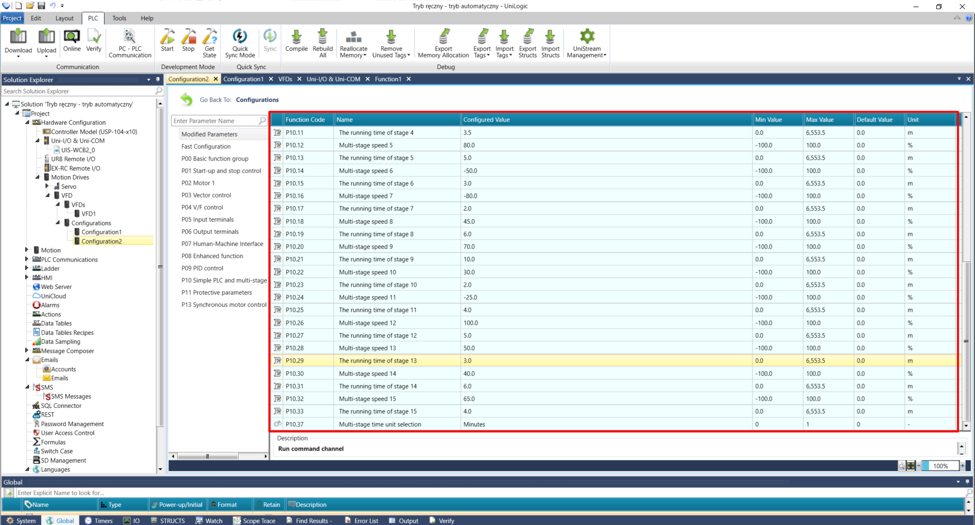

  • P10.00 – tryb pracy wbudowanego PLC ustawiam jako praca cykliczna (wartość 2), czyli wszystkie ustawione kroki będą powtarzane w nieskończonej pętli;
  • P10.01 – zmiana tego parametru spowoduje, że po utracie zasilania przemiennik zacznie pracę od tego samego kroku, w którym ją skończył;

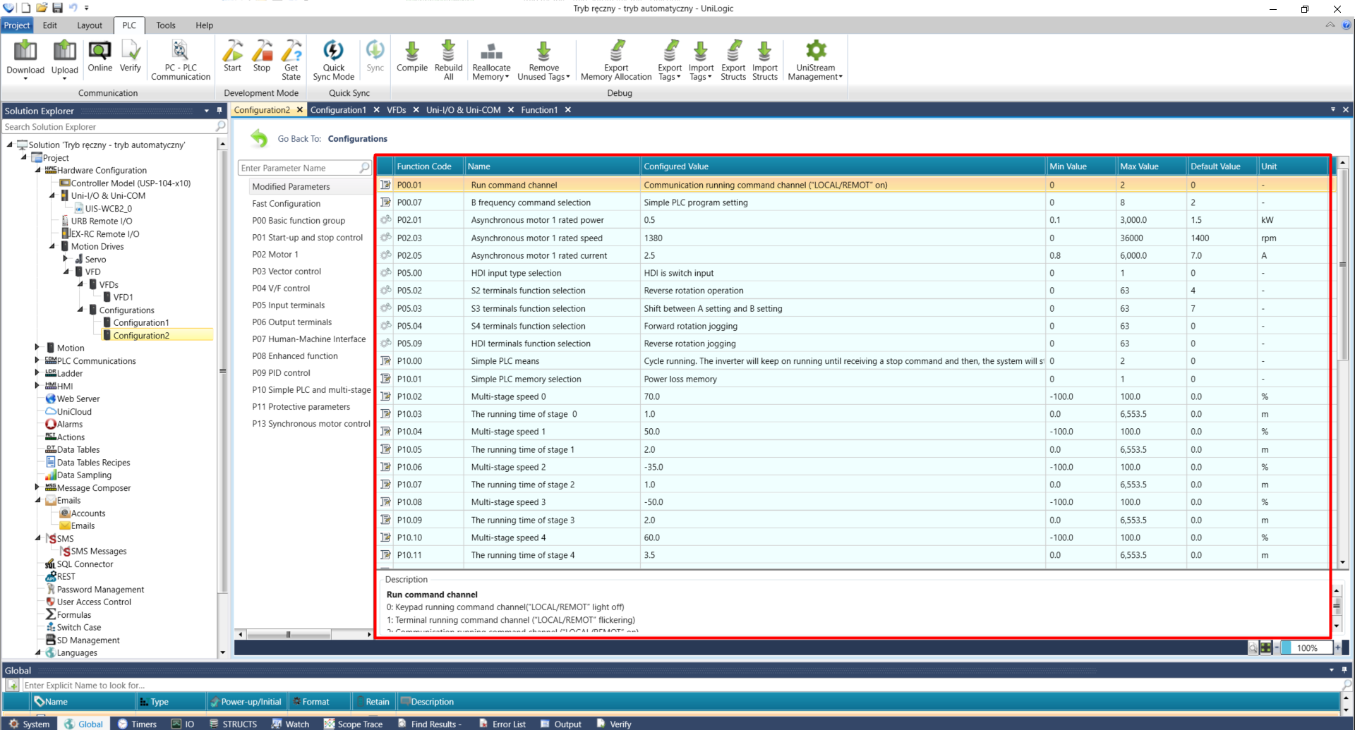

  • P10.02 – P10.33 – kroki pracy automatycznej, jest ich łącznie 16. W parametrze P10.02 ustawiamy częstotliwość pracy danego kroku (w procentach, znak ujemny oznacza obroty wsteczne), a w parametrze
  • P10.03 wpisujemy czas trwania tego kroku. Każde kolejne parametry wpisujemy analogicznie;
  • P10.37 – zmiana jednostki czasu trwania kroku. Domyślnie ustawiona jednostka czasu trwania kroków pracy jest ustawiona na „s”, zmiana parametru na wartość 1 zmieni tą jednostkę na minuty.
Tak przedstawia się lista zmodyfikowanych parametrów Configuration 2 w programie Unilogic:

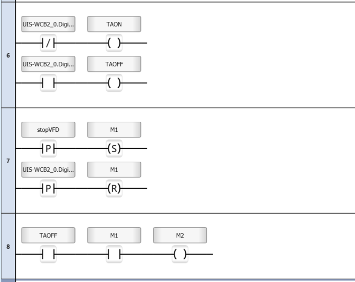

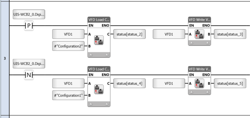

Program będzie wyglądał bardzo podobnie jak ten przedstawiony w szybkiej konfiguracji przemiennika częstotliwości. Zostaną tam wprowadzone drobne poprawki. Została stworzona specjalna linia kodu, która będzie wgrywała odpowiednią konfigurację. Tutaj załączać tryb będzie wyjście cyfrowe O4 podłączone do wejścia S3 przemiennika częstotliwości. Wraz z włączeniem trybu automatycznego (wykrycie zbocza narastającego) będzie wgrywana konfiguracja „Configuration 2”, a wraz z jego wyłączeniem konfiguracja „Configuration 1”.
Linia kodu do wgrywania konfiguracji do falownika
Dodatkowo pojawiły się dodatkowe zmienne, które będą odpowiedzialne za wyświetlanie odpowiednich przycisków na panelu HMI w zależności od uruchomionego trybu. Dodatkowo zostało wprowadzone zabezpieczenie, które nie pozwoli zmienić trybu z automatycznego na ręczny zanim praca automatyczna nie zostanie zatrzymana. Jest to wprowadzone, ponieważ posiadany model przemiennika częstotliwości nie ma funkcji lotnego startu, co mogłoby uszkodzić falownik. Również po to, że wgranie nowych ustawień jest możliwe dopiero wtedy, gdy przemiennik zakończy schodzenie z częstotliwości podczas zatrzymania.
Programowanie zabezpieczeń w trybie ręcznym i automatycznym

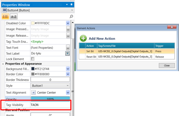

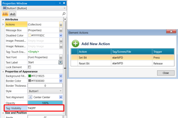

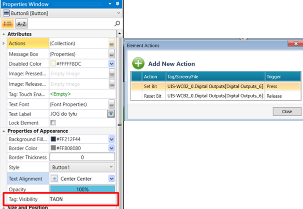

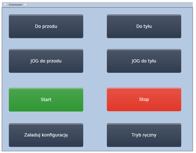

Na panelu HMI zostało umieszczone 9 przycisków. Przyciski „Do przodu”, „Do tyłu”, „JOG do przodu”, „JOG do tyłu” będą widoczne tylko w trybie ręcznym. Przyciski „Start” oraz „Stop” będą widoczne w trybie automatycznym. Przycisk załaduj konfigurację będzie widoczny cały czas.
Przycisk „Tryb ręczny” oraz „Tryb automatyczny” będą pojawiać się i znikać zgodnie z logiką:
  • „Tryb automatyczny” - będzie widoczny w trybie ręcznym cały czas;
  • „Tryb ręczny” – będzie widoczny w trybie automatycznym po wciśnięciu przycisku „Stop”.
Konfiguracja przycisków wizualizacji

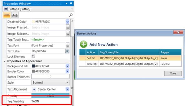

  • Do przodu
Konfiguracja przycisku do przodu
  • Do tyłu
Konfiguracja przycisku do tyłu

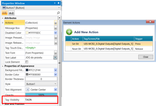

  • JOG do przodu
Konfiguracja przycisku JOG do przodu
  • JOG do tyłu
Konfiguracja przycisku JOG do tyłu
  • Start
Konfiguracja przycisku Start

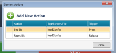

  • Załaduj konfigurację
Konfiguracja przycisku załaduj konfigurację

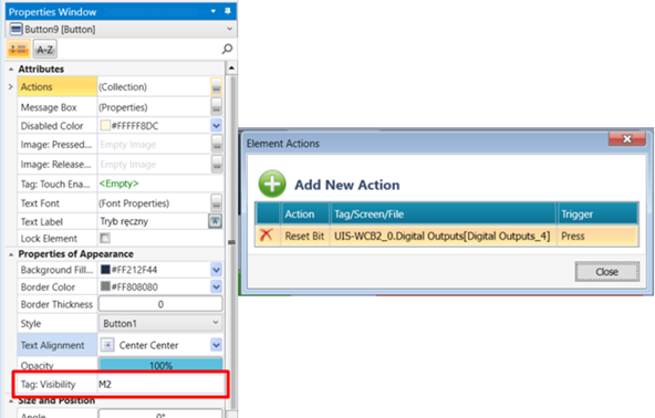

  • Tryb ręczny
Konfiguracja przycisku tryb ręczny

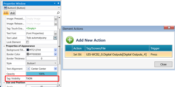

  • Tryb automatyczny
Konfiguracja przycisku tryb automatyczny
Przycisk tryb ręczny oraz tryb automatyczny jest umieszczony jeden na drugim. Całość prezentuje się następująco:
Wygląd panelu HMI
