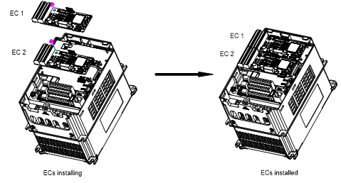

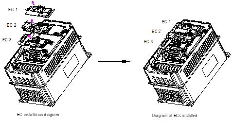

Kartę rozszerzeń można zainstalować w odpowiednim gnieździe: SLOT1, SLOT2 i SLOT3. Do przemienników o mocy 5,5 kW lub niższej można dołączyć dwie karty komunikacyjne, a do tych o mocy 7,5 kW lub wyższej można dołożyć trzy karty rozszerzeń.

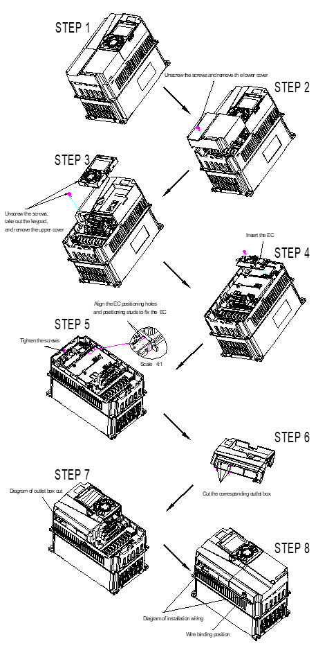

Instalacja kart w falowniku o mocy 7,5 kW lub wyższej
Instalacja kart w falowniku o mocy 5,5 kW lub niższej
Więcej informacji o montażu kart komunikacyjnych można dowiedzieć się w instrukcji obsługi (załącznik A).
Proces instalacji karty komunikacyjnej

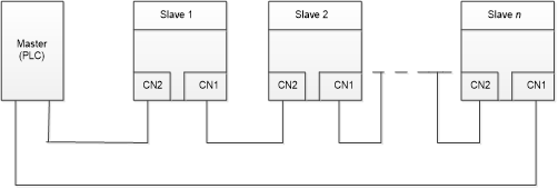

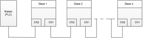

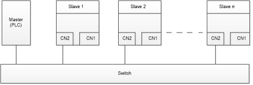

Karta komunikacyjna zapewnia standardowe porty RJ45 i obsługuje topologie liniowe, gwiazdy i pierścienia. Poniższe trzy rysunki przedstawiają metody okablowania elektrycznego.
Do okablowania elektrycznego należy używać kabli sieciowych CAT5, CAT5e i CAT6.
Okablowanie elektryczne dla topologii liniowej
Okablowanie elektryczne dla topologii gwiazdy
Uwaga: Musi zostać zastosowany switch ethernetowy, gdy używana jest topologia gwiazdy

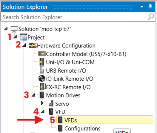

  1. Z okna „Solution Explorer” wejdź w opcję: Project (1) -> Hardware Configuration (2) -> Motion Drives (3) -> VFD (4) -> VFDs (5).
Wycinek drzewa projektu (Solution Explorer)

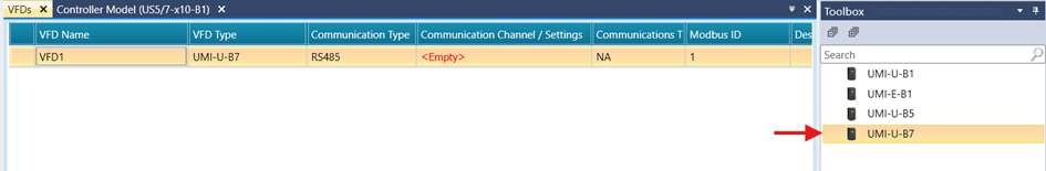

  1. Po prawej stronie z okna “Toolbox” wybierz UMI-U-B7. Przeciągnij lub podwójnym szybkim kliknięciem dodaj na obszar roboczy.
Widok okna projektu po dodaniu jednego urządzenia

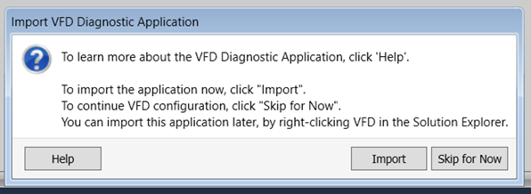

Przy pierwszym dodawaniu pojawi się komunikat: „Import VFD Diagnostic Application”. Są to gotowe ekrany HMI do sterowania i diagnostyki falownikami Unitronics. Więcej informacji w artykule link.
Komunikat o możliwości importowania „VFD Diagnostic Application”
Kliknij „Skip for Now” aby pominąć lub „Import” aby dodać gotowe pulpity .
Uwaga! Pulpity można zaimportować w dowolnym momencie.
  1. Uzupełnij dane o falowniku:
  • Zmień nazwę urządzenia (VFD Name)
  • Zmień typ komunikacji (Communication Type) na Ethernet
  • Wprowadź adres IP (Communication Channel / Settings) na adres ustawiony w falowniku. W przykładzie adres IP falownika wynosił: 192.168.60.20
  • Ustaw timeout komunikacji (Communication TimeOut (ms))
  • Wprowadź Modbus ID
  • Dodaj opis (Description)
Uzupełnione informacje o przemienniku UMI B7

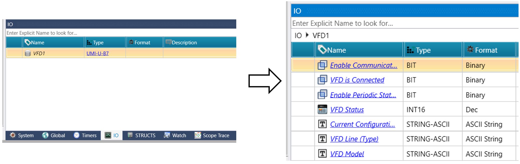

Informacja! W momencie dodania falownika do projektu pojawiają się struktury z parametrami w zakładce IO.
Widok struktury danych dodanego falownika

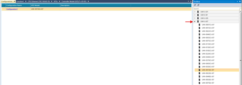

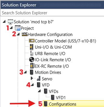

  1. Program UniLogic umożliwia stworzenie pliku konfiguracyjnego z parametrami falownika. Plik można wgrać z poziomu programu. Jest on także przechowany w pamięci PLC.
Wejdź w zakładkę: Project (1) -> Hardware Configuration (2) -> Motion Drives (3)  -> VFD (4) -> Configurations (5).
  1. Z okna “Toolbox” rozwiń „UMI-U-B7” i znajdź symbol posiadanego falownika. W przykładzie jest to UMI-0015EU-B7. Przeciągnij lub kliknij podwójnie na nazwę aby dodać do projektu.
Okno projektu przy dodawaniu pliku konfiguracyjnego

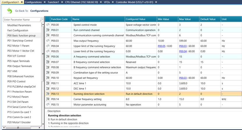

  1. Wpisz wartości do tych samych parametrów, co na początku instrukcji (punkt 2).
Plik konfiguracyjny w oprogramowaniu UniLogic

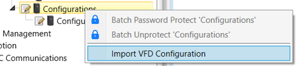

Plik konfiguracyjny można stworzyć pobierając już stworzoną konfiguracją w falowniku po poprawnej konfiguracji komunikacji w sterowniku.
Wystarczy kliknąć prawym przyciskiem myszy na „Configurations” i wybrać „ Import VFD Configuration”.
Pobieranie konfiguracji z falownika

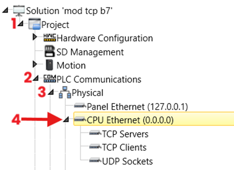

b. Ustawienie parametrów komunikacji MODBUS TCP w sterowniku UniStream
  1. Z okna „Solution Explorer” wejdź w opcję: Project (1) -> PLC Communication (2) -> Physical (3) -> CPU Ethernet (4).
  1. W oknie „Properties Window” ustaw adres IP sterownika. Pamiętaj, że brama domyślna (Default Gateway) musi być taka sama jak w falowniku.
Parametry komunikacji PLC użytego w przykładzie:
Adres IP: 192.168.60.10
Maska podsieci: 255.255.255.0
Gateway: 192.168.60.1
Okno Properties Window z ustawioną komunikacją MODBUS TCP sterownika PLC
