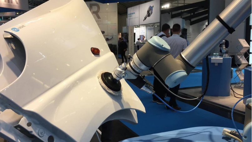

Poprzez użycie wbudowanego czujnika siły, roboty współpracujące Universal Robots sprawdzają się idealnie w aplikacjach polerowania. Niekiedy siła, którą należy użyć przy polerowaniu delikatnych elementów oscyluje w granicach 10 N. Wtedy błąd względny w robotach serii CB3.1 byłby tak duży, że mogłyby występować kłopoty z osiągnięciem wymaganej dokładności. Takie problemy nie pojawiają się w cobotach nowej generacji.
  Jak widać na filmie, roboty współpracujące mogą być i są z powodzeniem wykorzystywane do tego typu aplikacji. Wynoszą one produktywność zakładu na wyższy poziom, dzięki stałej i precyzyjnej pracy. Innymi przykładami aplikacji, w których sprawdza się użycie trybu Siła są między innymi wyszukiwanie przedmiotów, czy też ich dopasowywanie.

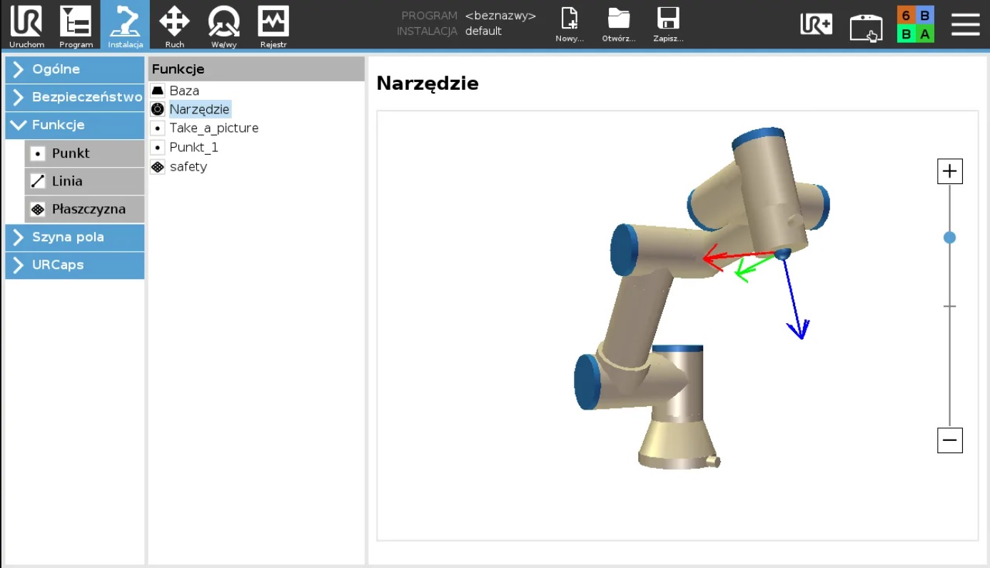

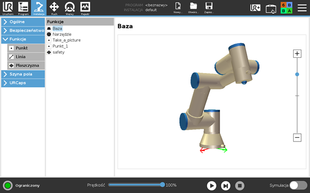

Podstawowym narzędziem wybieranym w trybie Siła jest układ współrzędnych, wzdłuż lub wokół którego osi będzie definiowało się użycie danych sił bądź momentów. Podstawowe układy to Baza oraz Narzędzie. Układ Baza ma swój początek w podstawie cobota, a układ Narzędzie na jego kołnierzu.
Układ współrzędnych bazy
Rys. 1 Układ współrzędnych bazy
Układ współrzędnych narzędzia
Rys. 2 Układ współrzędnych narzędzia

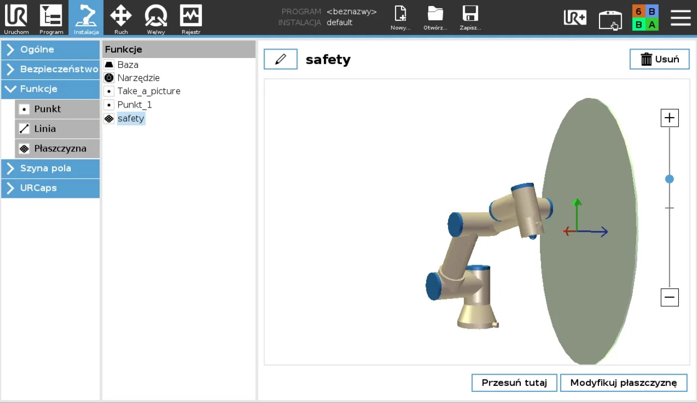

Jeżeli zachodzi potrzeba, w zakładce Instalacja istnieje możliwość zdefiniowania pożądanych przez użytkownika układów. Jest to przydatne, jeżeli chce się operować trybem siły po powierzchni detalu bądź naciskać prostopadle do jego powierzchni.
Płaszczyzna zdefiniowana przez użytkownika wraz z układem współrzędnych
Rys. 3 Płaszczyzna zdefiniowana przez użytkownika wraz z układem współrzędnych

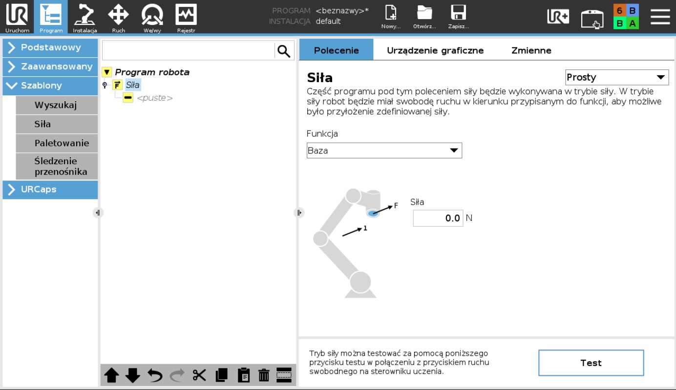

  • Prosty – jak sama nazwa wskazuje, najłatwiejszy w użyciu typ trybu Siła robota UR. Siła będzie wywierana tylko wzdłuż osi Z wybranego układu współrzędnych. Można także nadać jej pożądaną wartość w [N].
Tryb Prosty trybu Siła
Rys. 4 Tryb Prosty trybu Siła

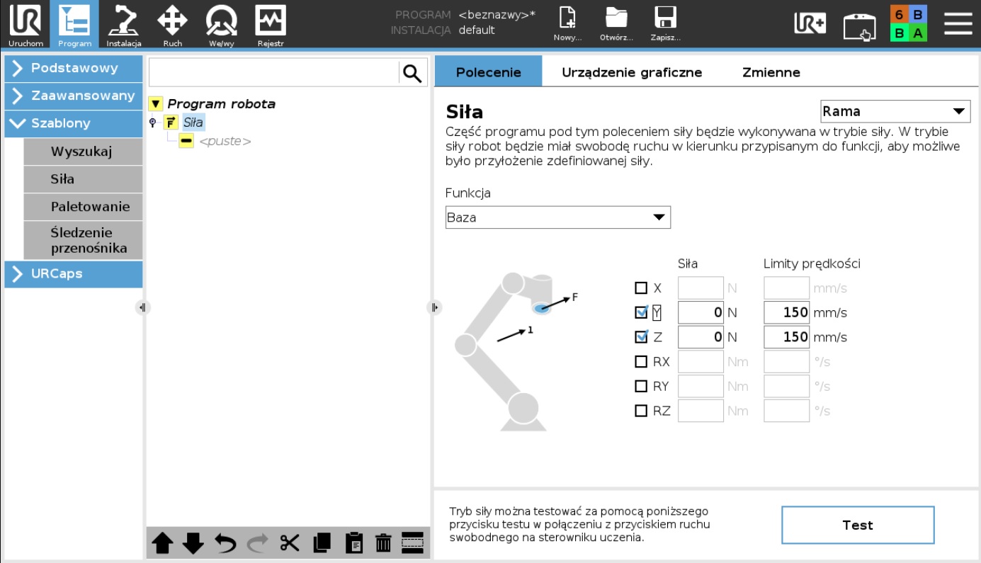

  • Rama – ten typ umożliwia nadanie trzech składowych sił i trzech składowych momentów sił. Dla każdej składowej można nadać inną wartość. Jeżeli dana składowa nie jest zaznaczona, oznacza to, że tryb Siła w danym kierunku nie będzie działał. Natomiast jeżeli nada się jej wartość 0 N, to cobot w tej osi będzie się zachowywał jak w trybie ruchu swobodnego. Bardzo przydatne w aplikacjach, w których należy dopasować detal do nieregularnego otworu, czy kiedy zachodzi pewna odchyłka dokładności i należy ją zniwelować.
Tryb Rama trybu Siła
Rys. 5 Tryb Rama trybu Siła

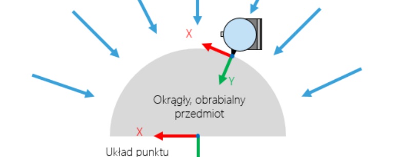

  • Punkt – modyfikacja typu Rama. Po jego wybraniu oś Y w trybie Siła będzie zawsze skierowana w kierunku wybranego punktu bądź początku wybranego układu współrzędnych (Rys. 6). Przydatne, gdy chce się użyć robota współpracującego Universal Robots na przykład do aplikacji polerowania kulistych elementów, gdzie ważny jest ciągły nacisk w kierunku środka detalu.
Uproszczony schemat przedstawiający działanie typu Punkt w trybie Siła
Rys. 6 Uproszczony schemat przedstawiający działanie typu Punkt w trybie Siła
