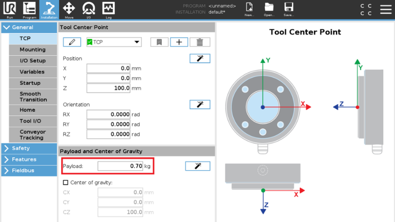

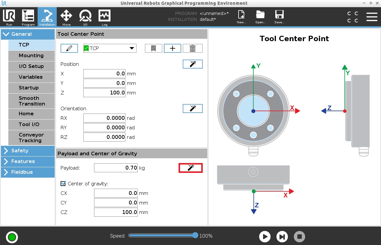

Przy starcie programu i pustym chwytaku aktualny „Payload” to waga samego chwytaka, i tę wartość w kg wpisujemy w odpowiednim polu (rys. 1). Należy pamiętać iż podczas podnoszenia przedmiotu należy zmodyfikować aktualne obciążenie zgodnie z powyższym wzorem (to samo tyczy się sytuacji z odkładaniem przedmiotu), możemy w tym celu użyć instrukcji „Set” w programie robota.
Ustawienie aktualnego obciążenia robota
Rysunek 1 Ustawienie aktualnego obciążenia robota

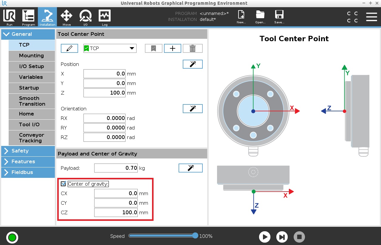

Do poprawnej pracy regulatorów robot potrzebuje precyzyjnej informacji o umiejscowieniu środka ciężkości aktualnego obciążenia robota. Jest to na tyle istotny parametr iż wpływa pośrednio również na rzeczywisty udźwig robota. Źle dobrane parametry środka ciężkości mogą wygenerować nieskompensowane siły i momenty sił na członach robota, które dodatkowo wpłyną niekorzystnie na proces regulacji w trakcie ruchu robota. Mogą także generować niepotrzebne obciążenia na poszczególnych napędach skracając ich żywotność. Z tego względu  należy szczególnie zwrócić uwagę na poprawność wyznaczenia tego parametru. Fabryczną pozycją punktu środka ciężkości „Centre of gravity” jest początek układu współrzędnych narzędzia robota. Parametr ten zobrazowany jest jako wektor 3 elementowy [Cx, Cy, Cz] wyznaczany w układzie współrzędnych narzędzia robota (rys. 2).
Cx – odległość względem osi x wyrażona na karcie w jednostkach [mm]
Cy - odległość względem osi y wyrażona na karcie w jednostkach [mm]
Cz - odległość względem osi z wyrażona na karcie w jednostkach [mm]
Ustawienie pozycji środka ciężkości dla obciążenia robota
Rysunek 2 Ustawienie pozycji środka ciężkości dla obciążenia robota
Do poprawnego wyznaczenia środka ciężkości można wykorzystać dane z karty katalogowej chwytaka. Jeżeli takiego parametru nie mamy możemy wyznaczyć środek ciężkości za pomocą środowiska 3D (np. SolidWorks).

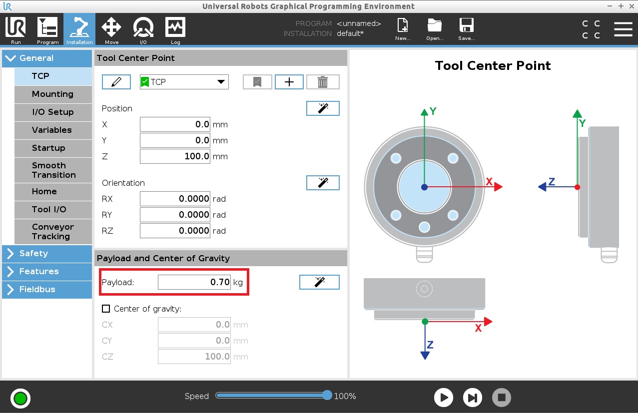

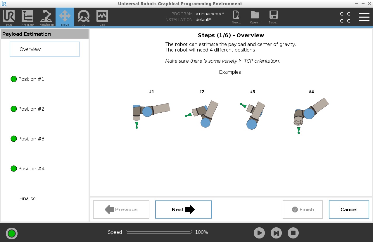

Producent w nowej serii robotów e-Series udostępnił użytkownikom gotową funkcję automatycznego wyznaczania obciążenia „Payload” oraz środka ciężkości „CoG”. Jest to możliwe do realizacji dzięki zastosowaniu dodatkowego czujnika siły wbudowanego bezpośrednio w kołnierz narzędzia robota. Funkcja ta nosi nazwę „Payload Estimation” (rys. 3) i można ją wywołać poprzez przycisk „czarodziejskiej różdżki” znajdującej się po prawej stronie od pola „Payload”.
Uruchomienie funkcji „Payload Estimation"
Rysunek 3 Uruchomienie funkcji „Payload Estimation"

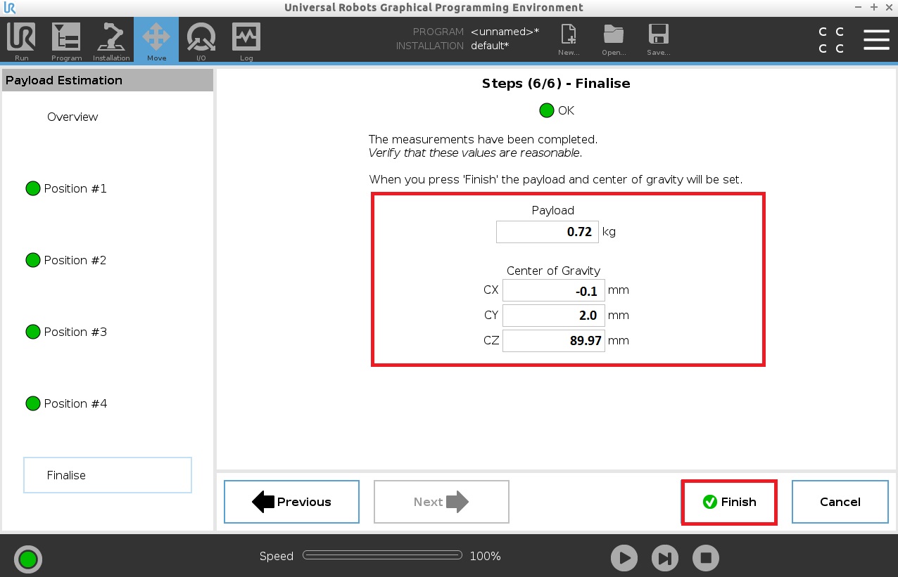

Automatyczne wyznaczenie „Payload” oraz „CoG” realizuje się poprzez wyzaczenie 4 pozycji robota „Waypoints” w ten sposób aby narzędzie przyjmowało różne orientacje w przestrzeni roboczej manipulatora. W każdej z pozycji mierzone są siły, a na końcu dostajemy wynik w postaci współrzędnych punktu „CoG” oraz szacowanej wagi obciążenia robota „Payload” (rys. 5). Zmiany akceptujemy przyciskiem „Finish”.
Wyniki otrzymane po kalkulacji funkcji „Payload Estimation”
Rysunek 5 Wyniki otrzymane po kalkulacji funkcji „Payload Estimation”

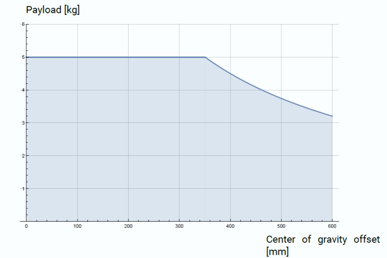

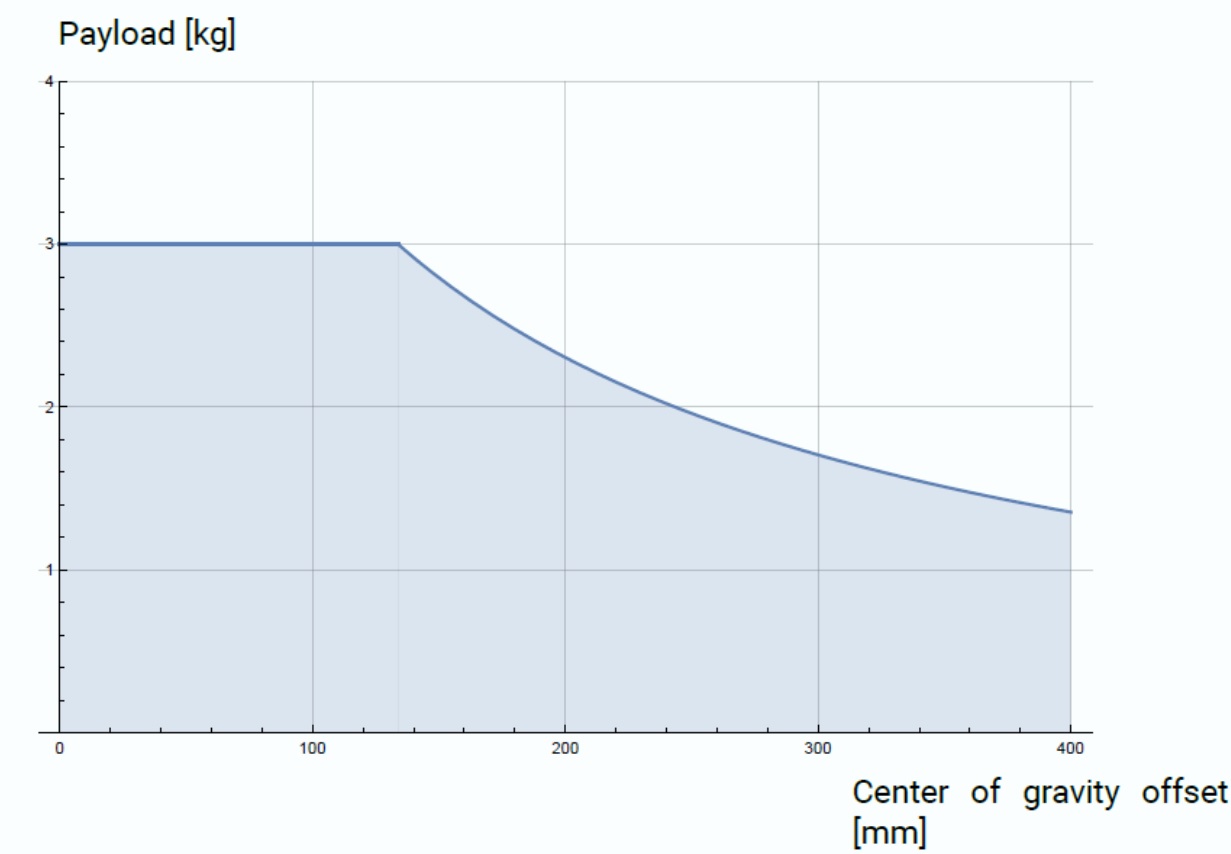

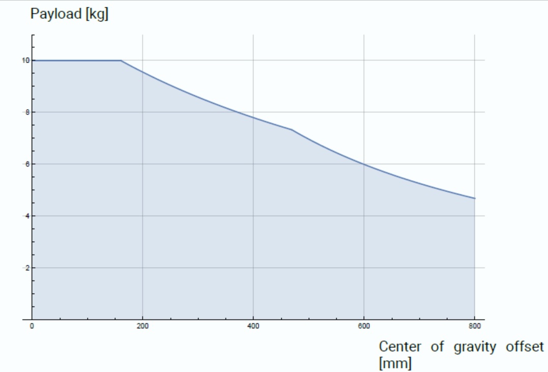

Jak już wcześniej zostało napisane parametr „CoG” wpływa na rzeczywisty udźwig robota. Ogólna zasada mówi o tym iż im dalej oddalony jest wypadkowy środek ciężkości to tym bardziej zmniejsza nam się rzeczywisty udźwig robota. Przykładowe wykresy wpływu przemieszczenia środka ciężkości na maksymalne obciążenie robota można znaleźć w dokumentacji technicznej udostępnionej przez Universal Robots (rys. 6).
Wpływ przesunięcia środka ciężkości na maksymalny udźwig robota UR10
Rysunek 6 Wpływ przesunięcia środka ciężkości na maksymalny udźwig robota UR10
Z powyższego rysunku wynika iż przy oddaleniu środka ciężkości obciążenia o 200 mm od kołnierza narzędziowego robota, rzeczywisty udźwig zmalał do około 9 kg (wyjściowy parametr udźwigu to 10 kg). Analogicznie sytuacja tyczy się mniejszych wersji robota Universal Robots (rys.  7 i 8).
Wpływ przesunięcia środka ciężkości na maksymalny udźwig robota UR5
Rysunek 7 Wpływ przesunięcia środka ciężkości na maksymalny udźwig robota UR5
Wpływ przesunięcia środka ciężkości na maksymalny udźwig robota UR3
Rysunek 8 Wpływ przesunięcia środka ciężkości na maksymalny udźwig robota UR3

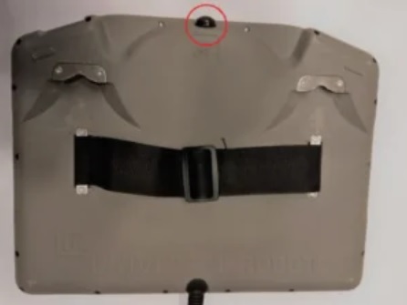

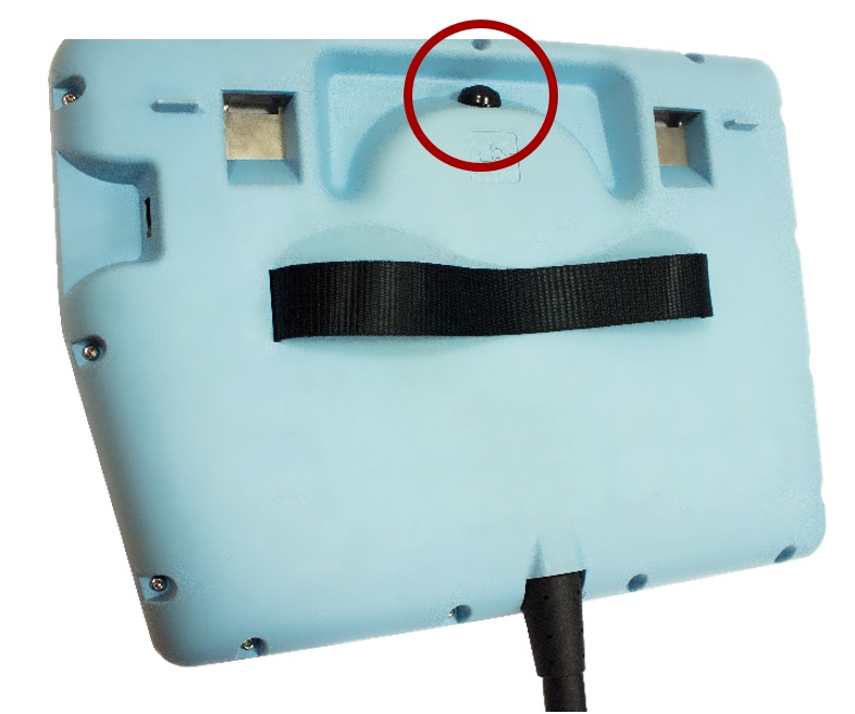

Powyższe wskazówki dotyczące podstawowej konfiguracji parametrów robota umożliwią jego późniejszą bezproblemową pracę. Po zakończeniu procesu można przeprowadzić krótki test poprawności działania manipulatora. Do całego procesu należy użyć trybu swobodnego prowadzenia końcówki robota (funkcja dostępna w robotach współpracujących). Metoda polega na wciśnięciu przycisku „Freedrive” znajdującego się  z tyłu panelu nauczania robota „Teach pendant” (rys.  8 i 9) oraz obserwację jak zachowuje się końcówka narzędzia robota.
 Przycisk "Freedrive" w panelu sterującym robota generacji CB3.1
Przycisk "Freedrive" w panelu sterującym robota e-Series
Rysunek 9 Przycisk "Freedrive" w panelu sterującym robota generacji CB3.1
Rysunek 10 Przycisk "Freedrive" w panelu sterującym robota e-Series
Jeżeli po wciśnięciu przycisku „Freedrive” końcówka robota zachowuje się stabilnie, nie występuje ruch czy obrót któregoś z przegubów robota oznacza to iż parametry konfiguracyjne dobrane są poprawnie. Operację można powtórzyć dla różnych ułożeń narzędzia w przestrzeni robota. W przypadku zaobserwowania ruchu należy ponownie zweryfikować całą procedurę konfiguracji.
