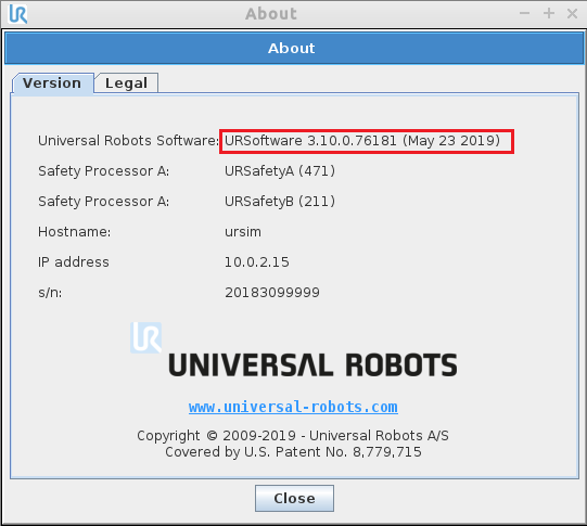

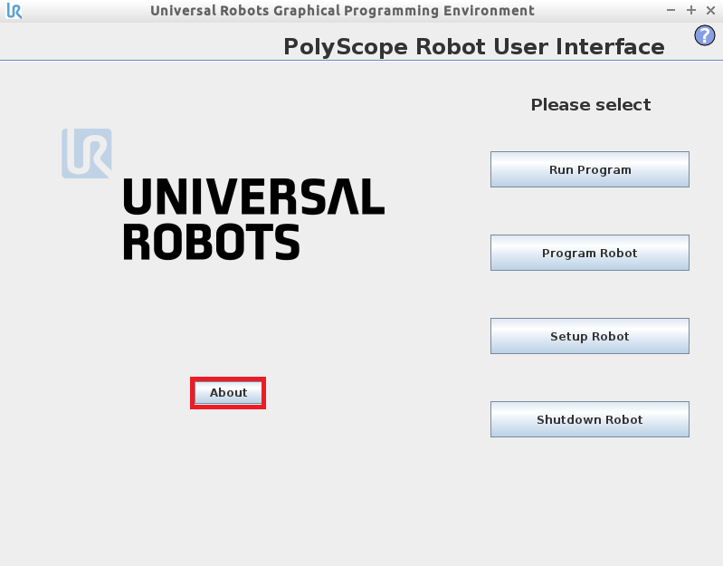

W starszym typie robota CB3.1, po uruchomieniu robota zobaczymy główne menu oprogramowania PolyScope, następnie klikamy na przycisk "About" (rys.1). Otrzymujemy następującą odpowiedź (rys. 2), w naszym przykładzie aktualna rewizja oprogramowania robota to PolyScope w wersji 3.10.0.76181. Tu można dodatkowo znaleźć takie informacje, jak numer seryjny robota s/n "serial number", adres IP karty sieciowej czy wersję kontrolerów bezpieczeństwa.
weryfikacja wersji oprogramowania robota Universal Robots serii CB3.1
Rys.1 weryfikacja wersji oprogramowania robota Universal Robots serii CB3.1
informacje o aktualnej wersji oprogramowania w robocie Universal Robots serii CB3.1
Rys. 2 informacje o aktualnej wersji oprogramowania w robocie Universal Robots serii CB3.1

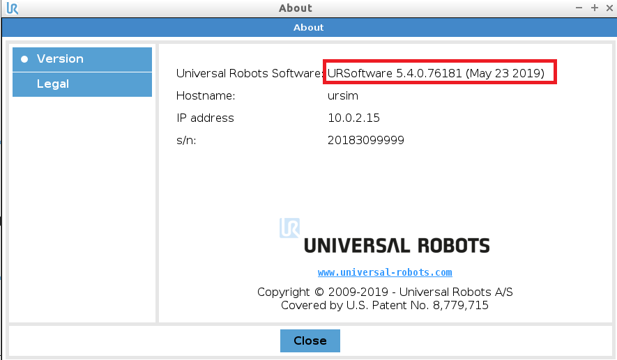

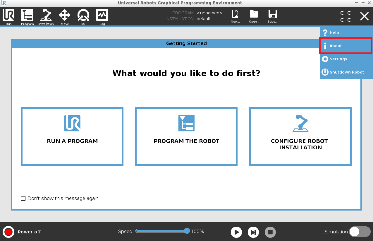

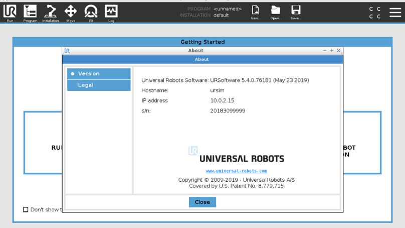

W robotach e-Series wersję oprogramowania możemy sprawdzić następująco. Po uruchomieniu robota wybieramy menu "burger" w prawym górnym rogu oraz klikamy na opcję "About" (rys. 3). Otrzymujemy informację, iż aktualna wersja oprogramowania robota to PolyScope 5.4.0.76181 (rys. 4).
weryfikacja wersji oprogramowania robota Universal Robots e-Series
Rys.3 weryfikacja wersji oprogramowania robota Universal Robots e-Series
informacje o aktualnej wersji oprogramowania w robocie Universal Robots e-Series
Rys. 4 informacje o aktualnej wersji oprogramowania w robocie Universal Robots e-Series

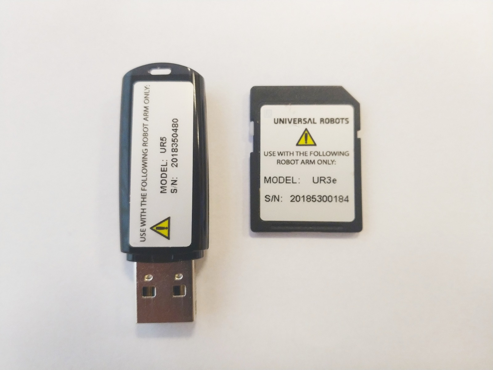

Zanim przejdziemy do procesu aktualizacji oprogramowania robota warto przygotować kopię zapasową pamięci robota. Co prawda producent deklaruje, iż nowsza wersja oprogramowania będzie kompatybilna ze starą rewizją, mimo tego patrząc przez pryzmat pracy inżyniera serwisu mogę stwierdzić, iż warto "dmuchać na zimne". Dla wersji CB3/CB3.1 pamięć robota mieści się na pamięci USB Drive, w przypadku nowszej generacji e-Series na pamięci SD (rys. 5).
rodzaje pamięci występujące w robotach Universal Robots serii CB3.1 oraz e-Series
Rys. 5 rodzaje pamięci występujące w robotach Universal Robots serii CB3.1 oraz e-Series

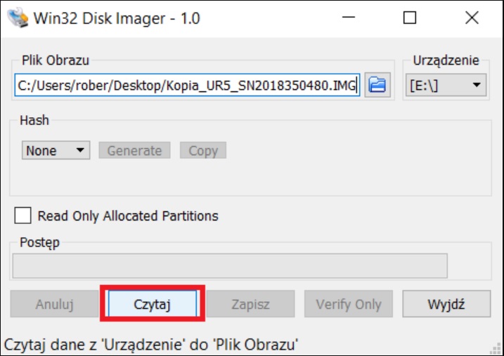

Pamięć należy wyciągnąć z skrzynki sterowniczej po wcześniejszym wyłączeniu robota. Następnie używamy portu USB lub odpowiedniego czytnika, instalujemy darmowe oprogramowanie np. Win32DiskImager. Tu należy zwrócić uwagę, iż format zapisu jest dla systemu Linux więc pod Windowsem otrzymamy ostrzeżenie o nieznanym formacie zapisu pamięci z opcją formatowania. Wszystkie te ostrzeżenia należy zignorować aby nie uszkodzić danych na nośniku! Po otwarciu okna programu wybieramy lokalizację pliku kopii, wpisujemy jego nazwę, akceptujemy tworzenie pliku za pomocą przycisku "Czytaj" (rys. 6). Całość procesu trwa około 5 minut oraz wymaga około 4GB przestrzeni pamięci dyskowej.
tworzenie kopii zapasowej oprogramowania robota Universal Robots
Rys. 6 tworzenie kopii zapasowej oprogramowania robotach CB3 Universal Robots

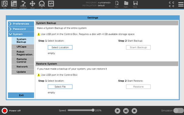

Dla robotów e-Series 5.5.1+
W przypadku, gdy na robocie e-Series zainstalowana jest wersja PolyScope 5.5.1+, można skorzystać z wbudowanego narzędzia do tworzenia kopii zapasowej systemu (Menu Hamburger -> System -> System Backup). Po włożeniu pamięci USB o pojemności co najmniej 4 GB do portu w Control Box i wybraniu lokalizacji, możemy zapisać na dysku kopię systemu. W podobny sposób, po wybraniu lokalizacji z plikiem, możemy przywrócić system. Należy pamiętać, aby nie obniżać oprogramowania robota do wersji wcześniejszej niż wersja, w której robot został wyprodukowany. Nie należy zmieniać oprogramowania robota przy użyciu starszych pakietów aktualizacji, jeśli zainstalowana jest wersja oprogramowania równa lub wyższa niż 5.8. Jeśli z jakiegokolwiek powodu musisz obniżyć wersję oprogramowania poniżej wersji 5.8, możesz to zrobić, przywracając starą kopię zapasową systemu (kopia zapasowa systemu została wprowadzona od wersji 5.5 PolyScope).
Tworzenie kopii zapasowej w robotach e-Series
Rys. 7 tworzenie kopii zapasowej w robotach e-Series

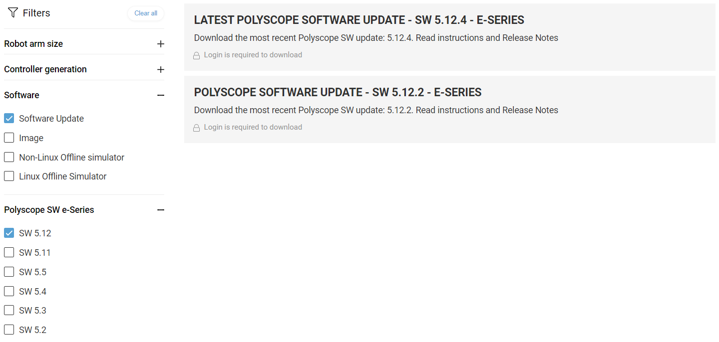

Najnowsza wersja oprogramowania dostępna jest na stronie producenta Universal Robots w dziale    wsparcia technicznego. Po kolei wybieramy najpierw serię robota, rodzaj pliku do pobrania oprogramowania (software), oprogramowanie robota (robot software), finalnie kończąc na rewizji oprogramowania (rys. 8).
pobieranie pliku aktualizacji robota Universal Robot ze strony producenta
Rys. 8 pobieranie pliku aktualizacji robota Universal Robot ze strony producenta

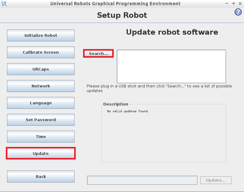

Po włączeniu robota, wkładamy pamięć USB do któregokolwiek z portów USB robota, np. w panelu nauczania "Teach Pendant". Przechodzimy do ustawień robota "Setup Robot" następnie wybieramy opcję "Update" (rys. 9), przeszukujemy pamięć i wybieramy plik "*.urup" pamiętając o kolejności aktualizacji.
wybór pliku aktualizacji robota Universal Robot serii CB3.1
Rys. 9 wybór pliku aktualizacji robota Universal Robot serii CB3.1

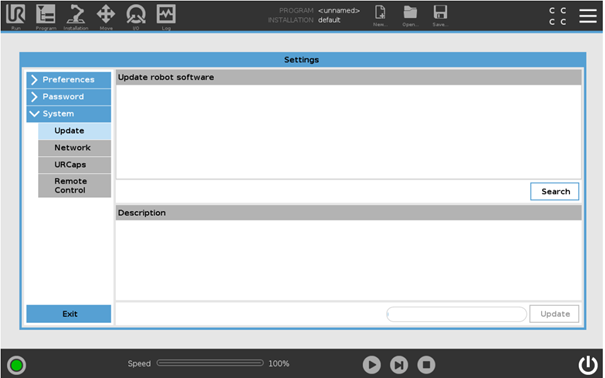

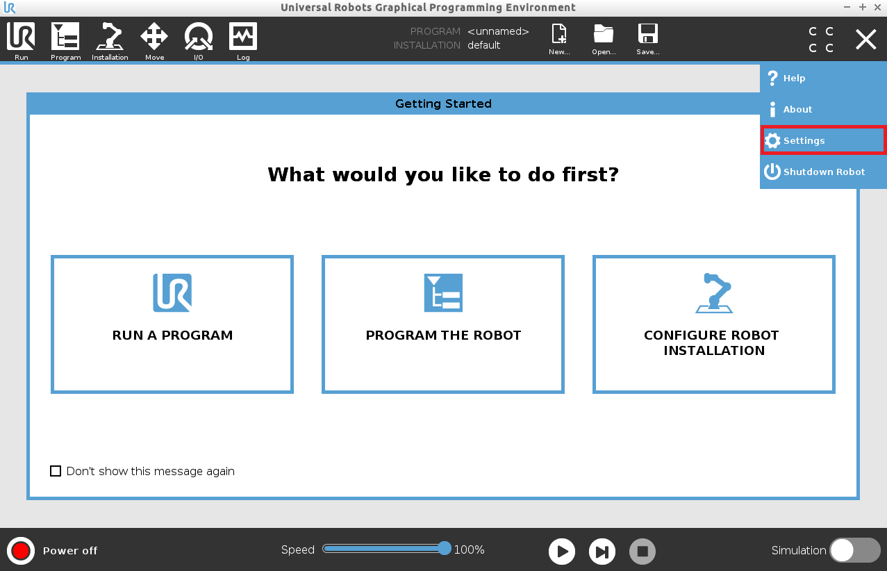

W przypadku wersji robota e-Series wybieramy ustawienia robota "Settings" (rys. 10), następnie "System" i "Update" (rys. 11).
ustawienia robota Universal Robots e-Series
Rys. 10 ustawienia robota Universal Robots e-Series
wybór pliku aktualizacji robota Universal Robots serii e-Series
Rys. 11 wybór pliku aktualizacji robota Universal Robots serii e-Series
