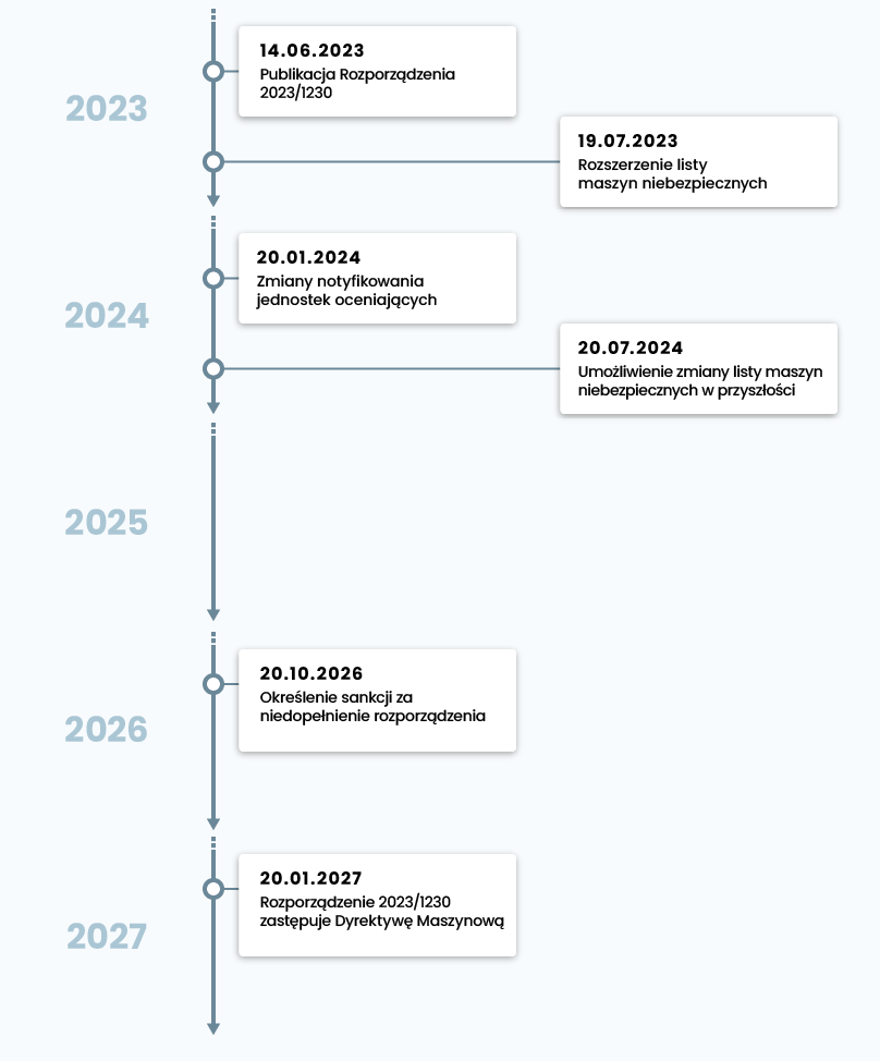

1. Kiedy zacznie obowiązywać?
Rozporządzenie 2023/1230 staje się obowiązkowe od dnia 20.01.2027. Ta data daje producentom maszyn dużo czasu na przystosowanie się do nowych przepisów (Sprostowanie 2023/1230).
Jednak w międzyczasie nastąpiło i nastąpi parę zmian, szczególnie w kwestii stosowania niektórych artykułów z rozporządzenia, (Rozporządzenie 2023/1230, artykuł 54):
  • 07.2023
Zaczął obowiązywać artykuł 6 ust. 7, artykuł 48 i 52 – ułatwiają rozszerzenie listy maszyn niebezpiecznych (Załącznik I).
  • 01.2024
Zaczął obowiązywać artykuły 26 – 42, które dotyczą notyfikowania jednostek oceniających zgodność.
  • 07.2024
Zaczął obowiązywać artykuł 6 ust. 2-6, 8 i 11, artykuł 47 i 53 ust. 3 – umożliwia zmianę listy maszyn niebezpiecznych (Załącznik I).
  • 10.2026
Zaczyna obowiązywać artykuł 50 ust. 1 – określenie sankcji za niedopełnienie Rozporządzenia UE.
