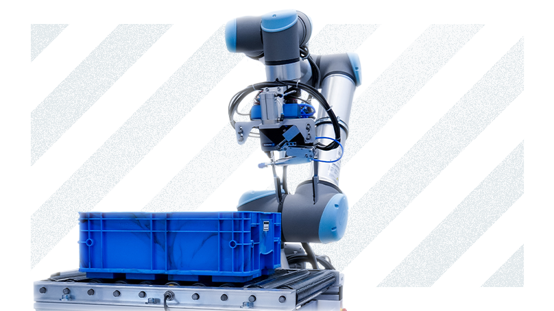

Bin picking z rozpoznawaniem i sortowaniem
Kompleksowe rozwiązania bin picking wykraczają znacznie poza proste pobieranie elementów. Nowoczesne systemy realizują:
  • trójwymiarową rekonstrukcję sceny z wykorzystaniem kamer stereowizyjnych lub czujników czasu przelotu,
  • klasyfikację i sortowanie elementów według wielu kryteriów (kształt, kolor, oznaczenia),
  • planowanie optymalnej kolejności pobierania z uwzględnieniem kolizji,
  • adaptacyjne dostosowanie chwytaka do geometrii elementów,
  • weryfikację poprawności pobrania i ewentualną korektę położenia.
Szczególnym wyzwaniem jest obsługa elementów o nieregularnych kształtach lub powierzchniach odbijających światło, wymagająca zaawansowanych technik oświetlenia strukturalnego i wielokierunkowej analizy obrazu.
