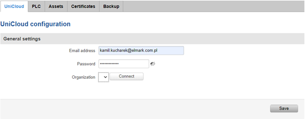

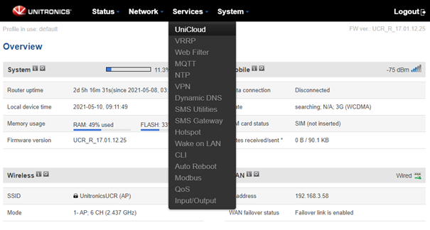

    Wchodzimy w zakładkę Services → Unicloud:
    Unicloud-konfiguracja

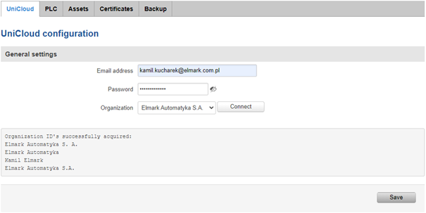

    Wpisujemy swoje dane logowania do Unicloud (unitronics.io) i klikamy Connect:
    Po pobraniu przez router informacji o organizacjach, do których należymy musimy wybrać organizację, do której dany router chcemy przypisać i klikamy Save:

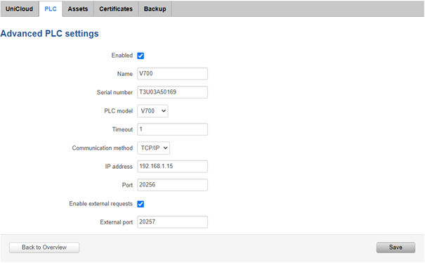

  2. Dodawanie sterownika PLC do UCRa:

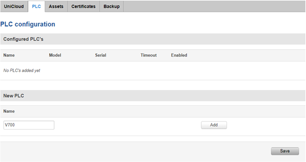

    W zakładce PLC wpisujemy nazwę sterownika, który chcemy dodać do Unicloud (w moim przypadku V700) i klikamy Add:
    Wpisujemy numer seryjny sterownika, model oraz lokalny adres IP sterownika. Port możemy zostawić domyślny. Klikamy Save:

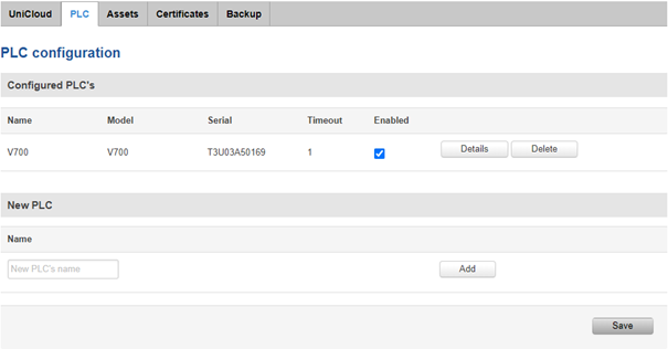

    Po chwili mamy dodany sterownik do Uniclouda:

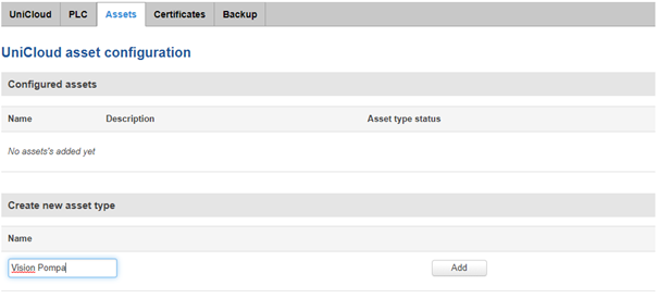

  3. Utworzenie Asset Type:
    Przechodzimy do zakładki Assets. Assetem będzie każdy sterownik PLC o nazwie, którą mu nadamy. Natomiast Asset Type to typ Assetu, który definiuje z czego składa się Asset, czyli jakie Tagi nasz Asset (sterownik PLC) będzie wymieniał z chmurą Unicloud. Można powiedzieć, że Asset Type to taki szablon dla naszych powtarzalnych instalacji automatyki. Jeśli w chmurza Unicloud mamy już stworzony Asset Type dla sterowników Vision/Samba to możemy go pobrać i użyć do tworzenia Assetu z tego sterownika, natomiast jeśli w chmurze ich nie mamy, należy stworzyć taki Asset Type:

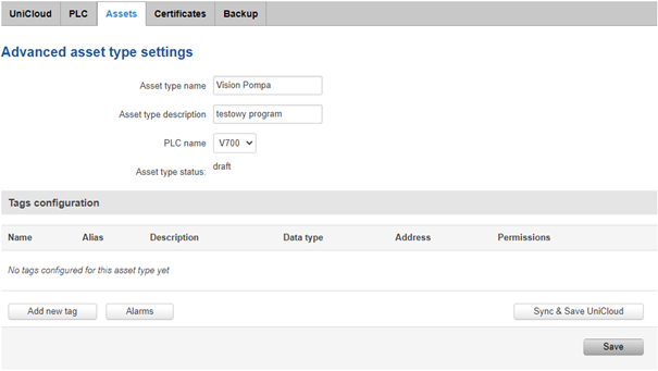

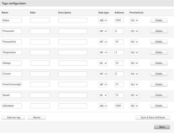

    Do utworzonego Asset Type dodajemy następnie Tagi z odpowiadającymi im rejestrami, które chcemy przesyłać ze sterownika do Unicloud:
    Przykładowa lista Tagów wymienianych z chmurą dla przykładowego programu:

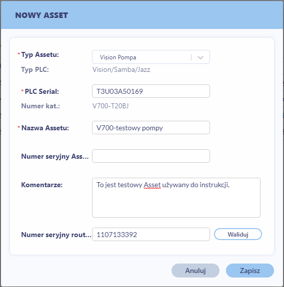

  2. Dodawanie Assetu z poziomu Unicloud:

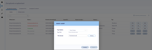

    Mamy już Asset Type (Rodzaj Assetu) to teraz trzeba dodać Asset. Przechodzimy do zakładki Zarządzanie Assetami → Assety i klikamy w plus w prawym rogu. Wybieramy Typ Assetu oraz wpisujemy numer seryjny sterownika, który chcemy dodać. Klikamy Waliduj:
    Wpisujemy Nazwę Assetu (pod tą nazwą będzie się wyświetlał sterownik w Unicloudzie) oraz numer seryjny routera, do którego będzie podłączony ten sterownik. Pamiętaj, że router służy jako bramka MQTT dla sterownika, więc ważne jest, aby podać właściwy numer seryjny. Klikamy Waliduj, a potem Zapisz:

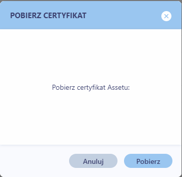

    Pojawi się okno pobierania Certyfikatu. Klikamy Pobierz i zapisujemy w znanym miejscu:

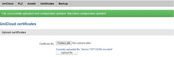

  3. Wgrywanie certyfikatu Unicloud do routera UCR:

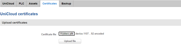

    Wracamy do strony konfiguracji routera UCR i w zakładce Certificates wgrywamy poprzednio pobrany certyfikat. Klikamy Upload file:
    Pomyślnie wgraliśmy certyfikat:
