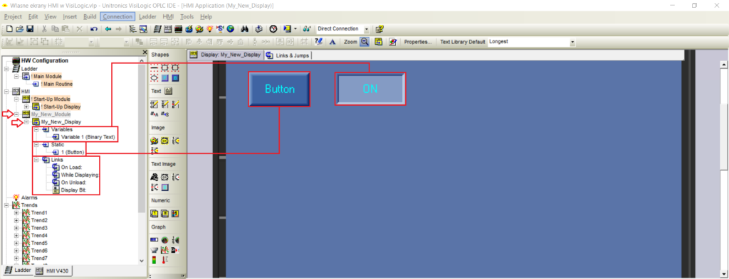

Poniższe zdjęcie przedstawia okno programu VisiLogic z nowo dodanym modułem ekranów "My_New_Module" zawierającym jeden HMI - "My_New_Display". Do ekranu dodano początkowo jeden przycisk "Button" oraz dwustanowe pole tekstowe "Binary Text".
Dodanie prostego ekranu HMI do projektu PLC
Jak widać, element "My_New_Display", obecny w drzewku projektu, można "rozwinąć" ukazując podległe mu obiekty. Przycisk i pole tekstowe dodano do tego HMI właśnie w celu lepszego wytłumaczenia zawartości rozwijanego menu. W jego skład wchodzą poniższe węzły.
- Variables - jest to lista wszystkich dynamicznych obiektów zawartych na ekranie HMI. Dynamiczność oznacza tu zmianę swoich parametrów pod wpływem pewnych warunków - np. wartości wskazanego bitu. Tak więc, w tym przypadku, pod węzłem Variables widoczna jest pozycja symbolizujące dwustanowe pole tekstowe. Dwukrotne kliknięcie na nią otworzy menu ustawień tego pola.
- Static - analogicznie do powyższego, jest to lista wszystkich statycznych elementów. W tym przypadku, jedyna pozycja symbolizuje przycisk (Button). Dwukrotne kliknięcie na nią znów otworzy odpowiednie menu z opcjami - tu, należące do tego przycisku.
- Links - pod tym elementem znajdują się nazwy podprogramów wykonywanych odpowiednio podczas: załadowania, wyświetlania oraz zamknięcia danego ekranu. Ostatni element to natomiast nazwa bitu, który ma wartość "wysoką" podczas gdy ten HMI jest wyświetlany na panelu sterownika. Samo dwukrotne kliknięcie w węzeł "Links" otworzy okno, gdzie można również zdefiniować warunki przejść do innych ekranów. Zostanie ono omówione dokładniej w dalszej części lekcji.

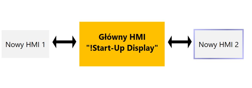

Pierwszym krokiem będzie dodanie nowego modułu z ekranami zawierającego dwa HMI. Następnie, dla każdego z trzech ekranów (głowny + 2 dodatkowe), zdefiniujemy warunki przejścia oraz dodamy odpowiednie przyciski, które pozwolą na poruszanie się między nimi. Możliwe przejścia przedstawia poniższy schemat.
Schemat przejść pomiędzy ekranami HMI w projekcie dla PLC

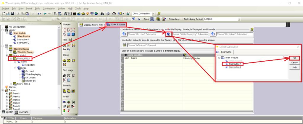

Zarówno w drzewku projektu, pod elementem "Links" występującym pod każdym HMI (pokazanym wcześniej), jak i w zakładce "Links & Jumps" widocznej w górnej części edytora HMI, możliwe jest przyporządkowanie podprogramów do posiadanych ekranów.
Użytkownik może przypisać po jednym podprogramie, który:
- wykona się jednorazowo przy wyświetleniu danego HMI na ekranie sterownika,
- będzie się wykonywał cyklicznie, przez cały czas wyświetlania ekranu,
- wykona się raz - po wyjściu z danego HMI.
Czym różni się takie przyporządkowanie od bloczka "Call Subroutine"? Bloczek ten powodował, że sterownik PLC, wykonując program główny, robił "skok" do podprogramu. Następnie, wykonawszy wszystkie instrukcje podprogramu, wracał do programu nadrzędnego i kontynuował jego realizację od momentu napotkania bloczka "Call Subroutine".
Podprogramy przyporządkowane do HMI wykonują się natomiast niezależnie od programu głównego. Oznacza to innymi słowy, że jeśli sterownik wyświetla HMI z przypisanym podprogramem, to w danym czasie będzie realizował dwa zadania jednocześnie - ze swojej logiki i z tego podprogramu.

Teraz, należy wrócić się do zakładki "Links & Jumps" (lub węzła "Links" w drzewku projektu) dla dwóch dodatkowych ekranów HMI i przypisać tam dodane wcześniej podprogramy jako "While Displaying". Oznacza to, że dany podprogram będzie wykonywał się ciągle, dopóki odpowiedni ekran HMI będzie wyświetlany na panelu sterownika.
Ekrany HMI w VisiLogic - przypisanie podprogramu PLC do HMI

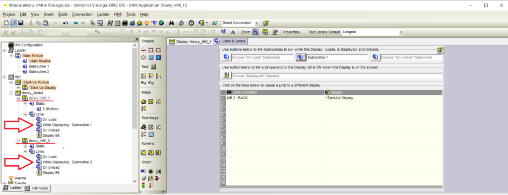

Dla drugiego HMI ("Nowy_HMI_2") należy postąpić podobnie. Jemu należy przyporządkować podprogram "Subroutine 2". Na koniec, drzewko projektu powinno wyglądać ja na zdjęciu poniżej.
Drzewko projektu po przypisaniu podprogramów
