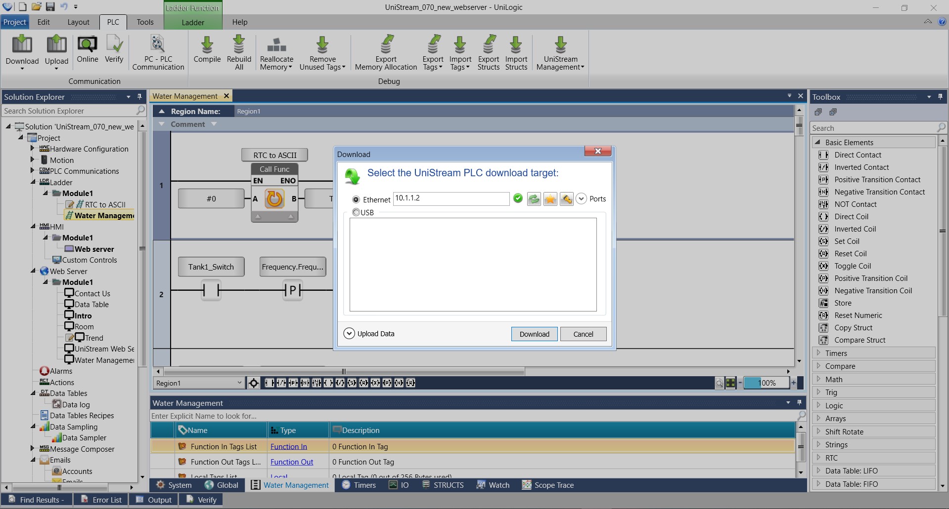

Możemy bez problemów wgrać konfigurację do sterownika PLC - w programie wystarczy wskazać wirtualny adres IP - w naszym przypadku jest to adres 10.1.1.2.

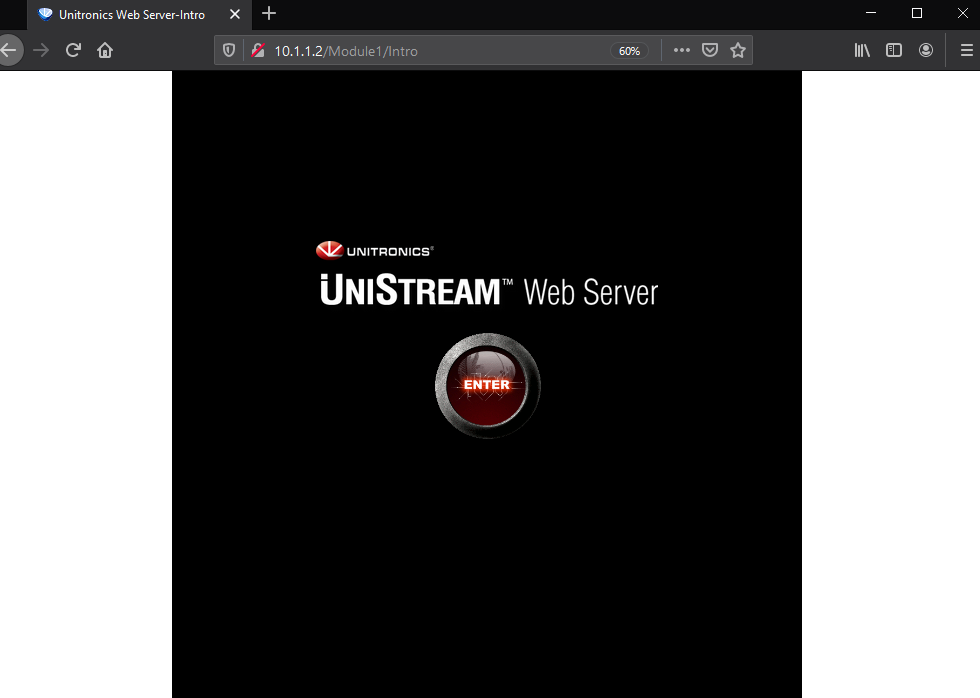

Jeżeli mamy uruchomioną usługę webserwera na naszym sterowniku, to również w przeglądarce wystarczy wpisać wirtualny adres IP - 10.1.1.2.
