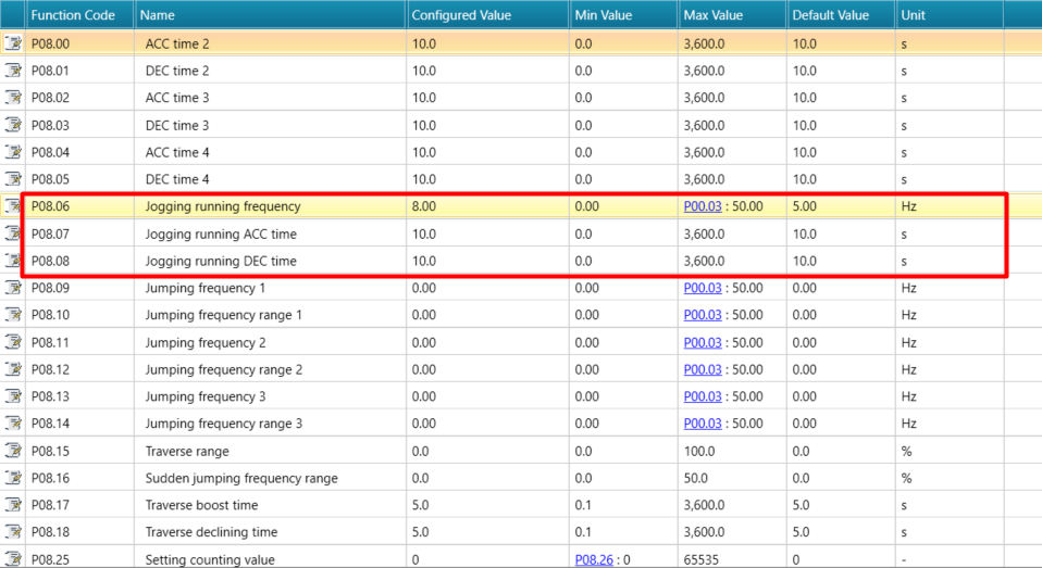

Częstotliwość JOG ustawiana jest w parametrze P08.06. W parametrze P08.07 możemy zdefiniować czas jaki będzie potrzebny do rozpędzenia silnika od 0Hz do częstotliwości maksymalnej. W parametrze P08.08 ustawimy czas hamowania od częstotliwości maksymalnej do 0Hz.
Widok parametrów odpowiedzialnych za konfigurację prędkości JOG
