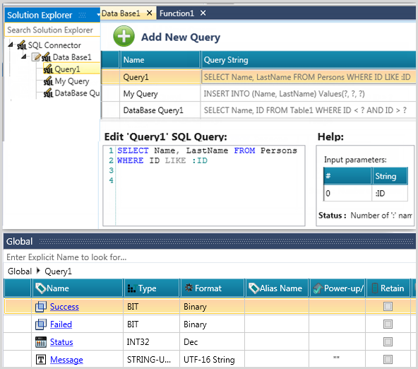

Definiowanie połączeń z bazami SQL
Pracę zaczynamy od ustawienia parametrów, których UniLogic używa do nawiązania komunikacji z bazą SQL. Z drzewa projektu wybieramy zakładkę SQL Connector i klikamy "Add new data base".
W rezultacie, podłączyliśmy sterownik do bazy. Następnie, przechodzimy teraz do ustawienia następujących parametrów:
- Name - nazwa bazy danych, którą chcemy wczytać, dostępna na urządzeniu hostującym.
- SQL Type - wybieramy, czy korzystamy z SQL Server czy MySQL
- Host Name - wpisujemy nazwę lub adres IP Hosta
- Server Name/Port - [SQL Server]: wpisujemy nazwę wirtualnego servera na urządzeniu hostującym, [MySQL]: port domyślny to 3306, możemy zmienić.
- Database Name - nazwa tabeli w bazie danych, z której korzystamy.
- Password i username - wprowadzamy, jeżeli baza jest zabezpieczona

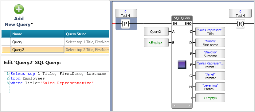

Tworzenie zapytań SQL
Po nawiązaniu połączenia z bazą, możemy rozpocząć tworzenie zapytań, które stanowią podstawę obsługi SQL. W związku z tym klikamy na nazwę SQL Database i wybieramy opcje "Add New Query". Liczba zapytań zależy od specyfiki naszej aplikacji, załóżmy, że potrzebujemy trzech.
Do tworzenia zapytań, potrzebna jest nam podstawowa wiedza na temat języka SQL, jednak producent zapewnia nam kilka przykładowych funkcji. Znajdziemy je po kliknięciu prawym przyciskiem "Add New Query" w zakładce "Script from Data Table as".

SQL Query
Klasyczne zapytanie umieszczone w logice języka drabinkowego (LD). Umieszczamy blok w naszym programie, a następnie odpowiednio podpinamy terminale złącz.
Zapytania podłączamy do terminali wyjściowych (A, B), a pobieramy dane z wyjść (C-I).
