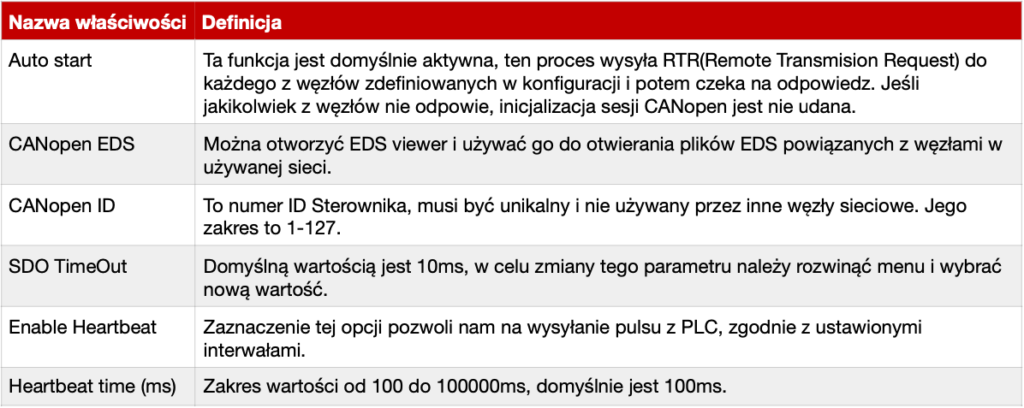

Wybierz w Solution Explorer zakładkę CANopen i następnie skonfiguruj właściwości CANopen.
Konfiguracja CANopen
Właściwości CANopen
Właściwości CANopen

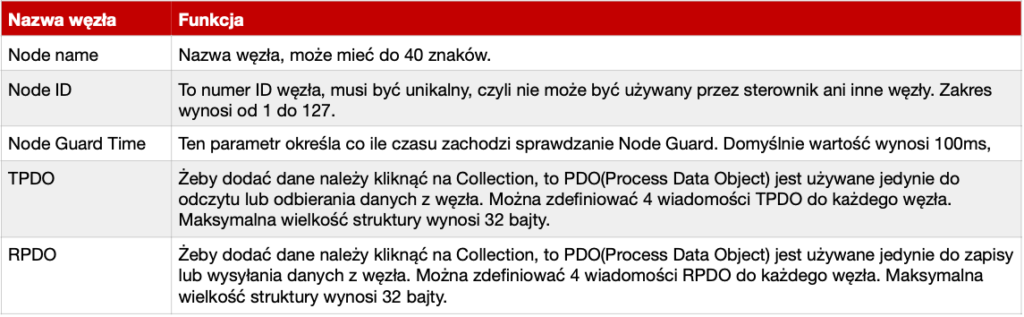

Dodaj nowy węzeł klikając Add New Node i zdefiniuj jego parametry
Dodawania nowego węzła CAN
Dodawania nowego węzła CANopen
Właściwości węzła CANopen
W trakcie konfiguracji CANopen i dodawania węzłów, UniLogic automatycznie tworzy do nich struktury. Dwa węzły wspierające główne protokoły CANopen (CANopen General Struct i CANopen Statistics Struct) i trzy struktury dla każdego z węzłów (CANopen Emergency Struct, Node Data Struct i Node NMT Struct).

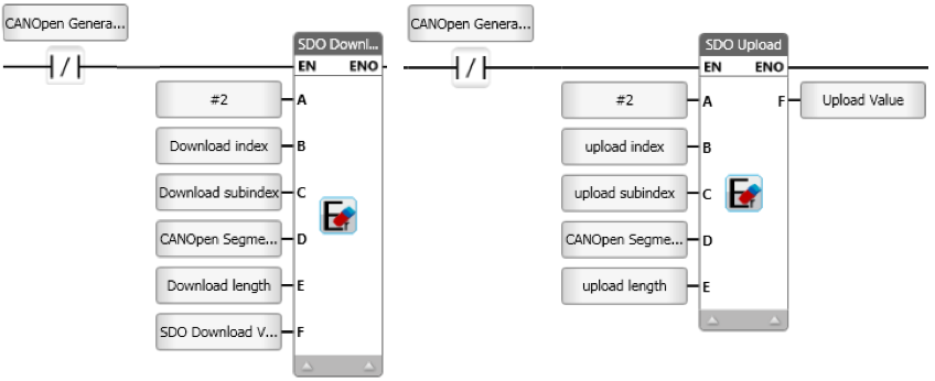

SDO Download/Upload
Tych funkcji można używać do pobierania (zapisywania)/wysyłania (odczytywania) danych z wejścia sterownika/wyjścia węzła do węzła/ sterownika.
SDO Ladder CAN
Bloki SDO

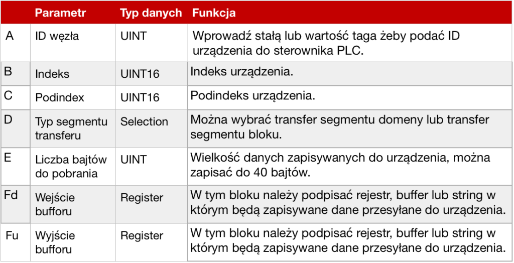

Pobieranie/wysyłanie SDO wymaga parametrów takich jak indeks, podindeks, wartość do wysłania, i wielkość pliku zgodnie z plikiem ESD dla używanego urządzenia.
Parametry bloków SDO

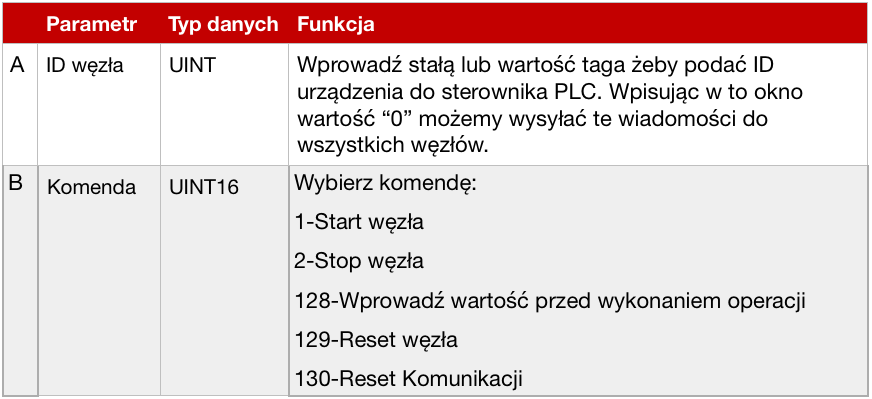

Send NMT Control
Ta funkcja pozwala na wysyłanie wiadomości NMT Control.
NMT Control Ladder CANopen
Blok NMT Control
Parametry bloku NMT
Parametry bloku NMT
Send NMT Node Guard
Ta funkcja jest czasem określana jako "heartbeat check".
Funkcja Send NMT Node Guard pozwala, żeby CANOPEN Node Guard sprawdzał status węzła. Informacja zwrotna z węzła jest zapisywana w strukturze node NMT.
Blok Send NMT Node Guard
Parametr A to ID węzła, jest zapisywana jako UINT, należy do niego wprowadzić stałą lub wartość taga żeby podać ID urządzenia.

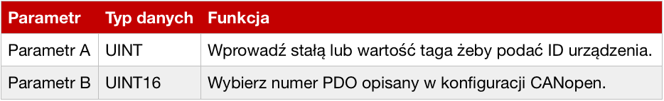

Send PDO/Send PDO RTR
Funkcja Send PDO zapisuje dane do węzła z sterownika PLC, który jest określony jako master.
Funkcja Send PDO RTR prosi o wysłanie danych z węzła i zapisuje dane z węzła do sterownika PLC, który jest określony jako master.
Blok Send PDO
Blok Send PDO
parametry bloku Send PDO
Parametry bloku Send PDO

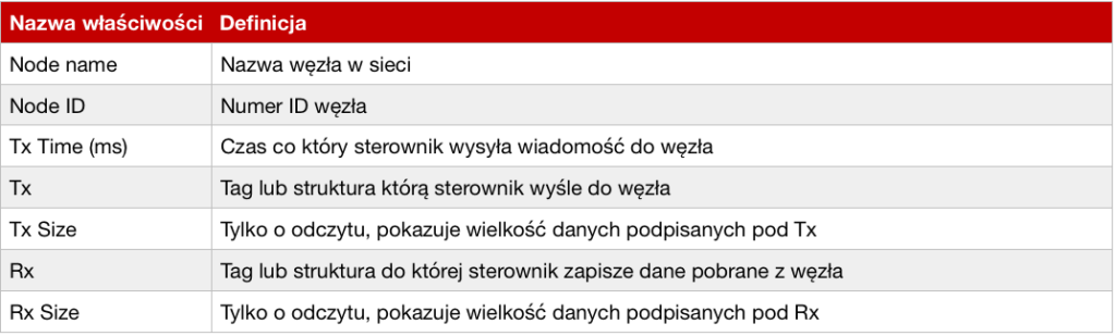

Parametry węzłów
parametry węzłów UniCAN
Parametry węzłów UniCAN
Struktury w UniCAN
W trakcie konfiguracji UniCAN program UniLogic tworzy dwie struktury pozwalające na monitorowania pracy i zmiany ustawień komunikacji UniCAN i strukturę dla każdego węzła.
