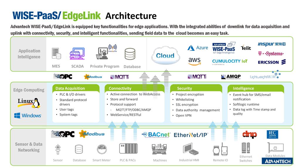

Przemysłowe IoT składa się z setek kontrolerów. W przypadku zwykłego IoT do sieci możemy mieć podłączony kilka, kilkanaście urządzeń zależnie od tego jak dużym jesteśmy techno fanem, ale jeśli chodzi o zakład przemysłowy jest to sieć połączonych setek maszyn, czujników i kontrolerów.
Bridge the Data from Edge to Cloud - ppt download
Rysunek nr 2. Architektura WISE-PaaS/EdgeLink

Zapora sieciowa, czyli firewall służy do monitorowania ruchu sieciowego (zarówno przychodzącego jak i wychodzącego) i decyduje o jego przepuszczeniu lub blokowaniu. Za zaporę sieciową może służyć sprzęt, oprogramowanie lub połączenie obu tych elementów.
Oprogramowaniem pozwalającym na wdrożenie firewalla jest EdgeLink zastosowany w bramach sieciowych firmy Advantech. Wykorzystana zapora sieciowa pozwala na filtrowanie ruchu sieciowego większości popularnych protokołów przemysłowych. Możliwe jest samodzielne określenie reguł dla połączeń przychodzących, m.in. na jakich portach, za pomocą jakich protokołów oraz z jakich adresów IP dozwolona jest komunikacja.

Obie metody szyfrowania, jak również kontroli identyfikacji dostępne są w wymienionym wyżej oprogramowaniu EdgeLink.
