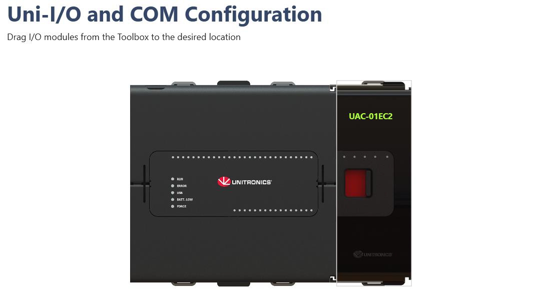

Konfiguracja podobnie jak w przypadku pozostałych protokołów została maksymalnie uproszczona. Do naszego sterownika należy dodać moduł UAC-01EC2 w Solution Explorer, ProjectHardware Configuration →  Uni-I/O & Uni-COM możemy znaleźć w oknie Toolbox i przeciągamy do lewego boku sterownika PLC.

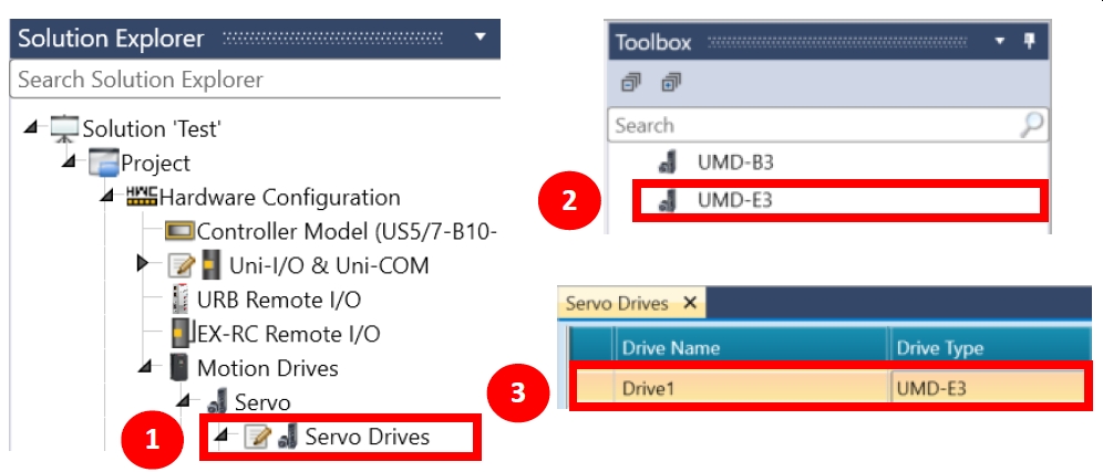

Podobnie jak w przypadku konfiguracji serwonapędów musimy dodać odpowiedni serwosterownik i używany serwosilnik. W oknie Solution Explorer przechodzimy do ProjectHardware Cofiguration →  Motion Drives ServoServo Drives. W oknie Toolbox wybieramy serwosterownik UMD-B3 i przeciągamy na środkowe okno Servo Drives.

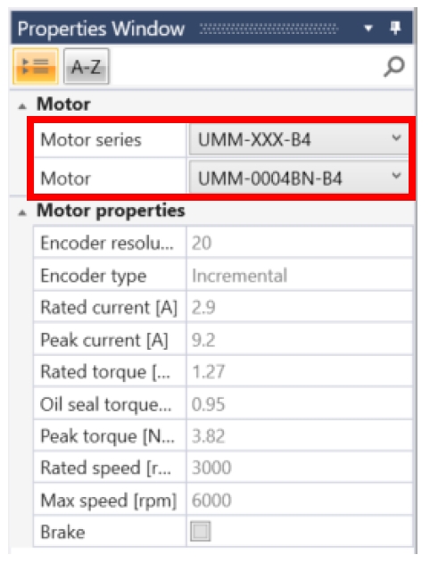

W oknie Properties Window (poniżej Toolbox) należy wybrać serię używanego serwosilnika w rubryce Motor series oraz model serwosilnika w rubryce Motor. Poniżej, w oknie Motor properties możemy sprawdzić parametry wybranego serwosilnika.

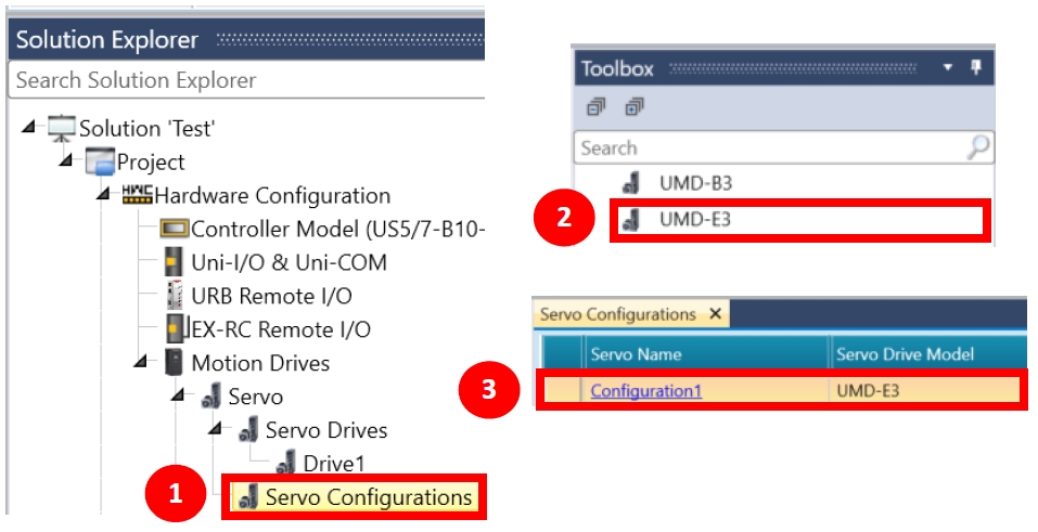

Kroki w celu dodania konfiguracji są podobne jak w przypadku wyboru serwosterownika. W oknie Solution Explorer przechodzimy do ProjectHardware Cofiguration →  Motion Drives ServoServo Configurations. W oknie Toolbox wybieramy serwosterownik UMD-E3 i przeciągamy na środkowe okno Servo Configurations.

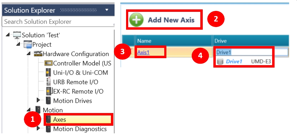

Pozostało dodać oś napędu. W oknie Solution Explorer przechodzimy do ProjectHardware Cofiguration →  Motion Axes. Klikamy przycisk „Add New Axis” w celu dodania osi serwonapędu. Po naciśnięciu pojawi się oś „Axis1” (nazwę możemy dowolnie zmienić). Ostatnim krokiem będzie wybór serwosterownika do utworzonej osi. W rubryce „Drive” wybieramy wcześniej skonfigurowany serwosterownik (w tym wypadku „Drive1”). Aby przejść do konfiguracji osi klikamy w nazwę osi w rubryce „Name” lub przechodzimy do ProjectHardware Cofiguration →  Motion Axes Axis1.
