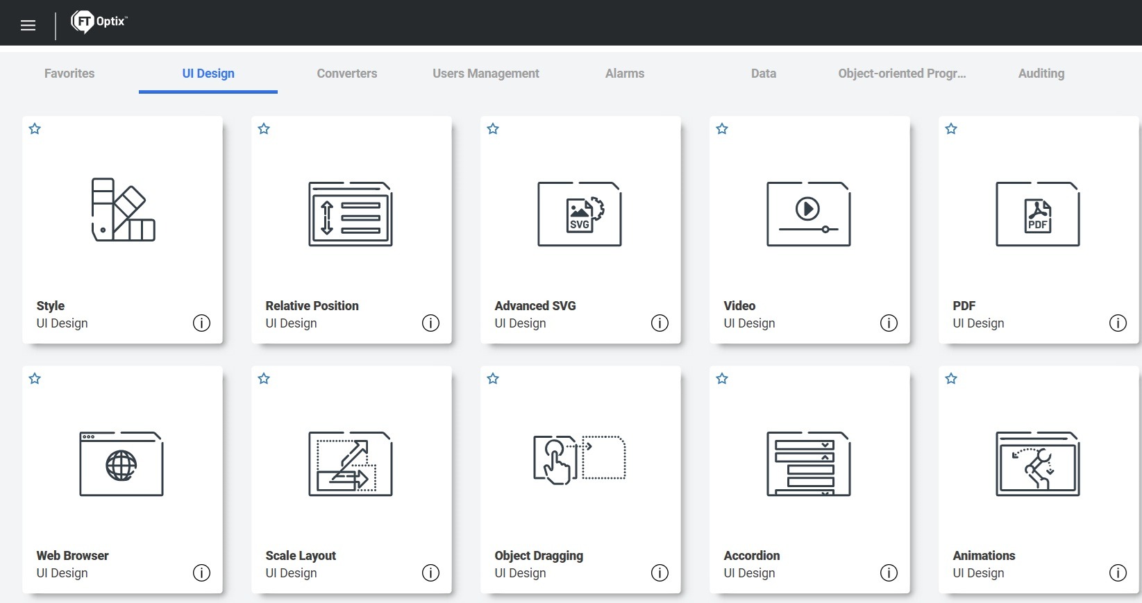

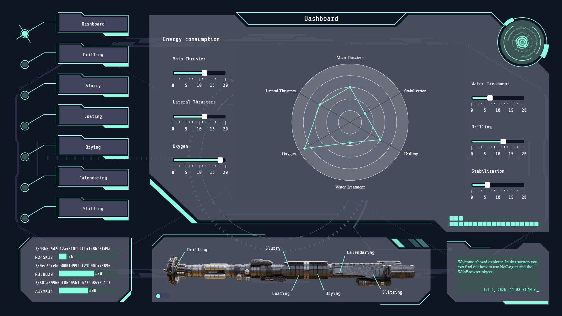

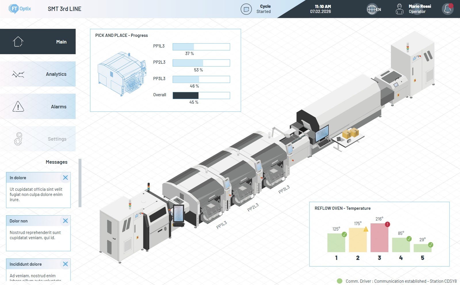

Zobacz Optixa w akcji – teraz, bez zakładania konta
Zanim cokolwiek założysz i zainstalujesz, możesz po prostu kliknąć i przetestować gotowe aplikacje Optixa działające w przeglądarce. Nie logujesz się, nie pobierasz niczego – wchodzisz i klikasz, tak jak zrobiłby to operator przy maszynie. Trudno o szybszy sposób, żeby poczuć, jak platforma wygląda i reaguje w ruchu.
Spróbuj otworzyć którąkolwiek naraz na komputerze i na telefonie – ta sama aplikacja działa niezależnie od urządzenia, bez żadnej dodatkowej konfiguracji. Jeśli to, co zobaczysz, Cię przekona, poniżej pokazujemy, jak w kilka minut przejść od oglądania do budowania własnego projektu.
Ważna informacja! Każdy projekt jest dostępny także w publicznym repozytorium producenta. Dzięki temu sprawdzisz, jak każda funkcja została wykonana w praktyce.

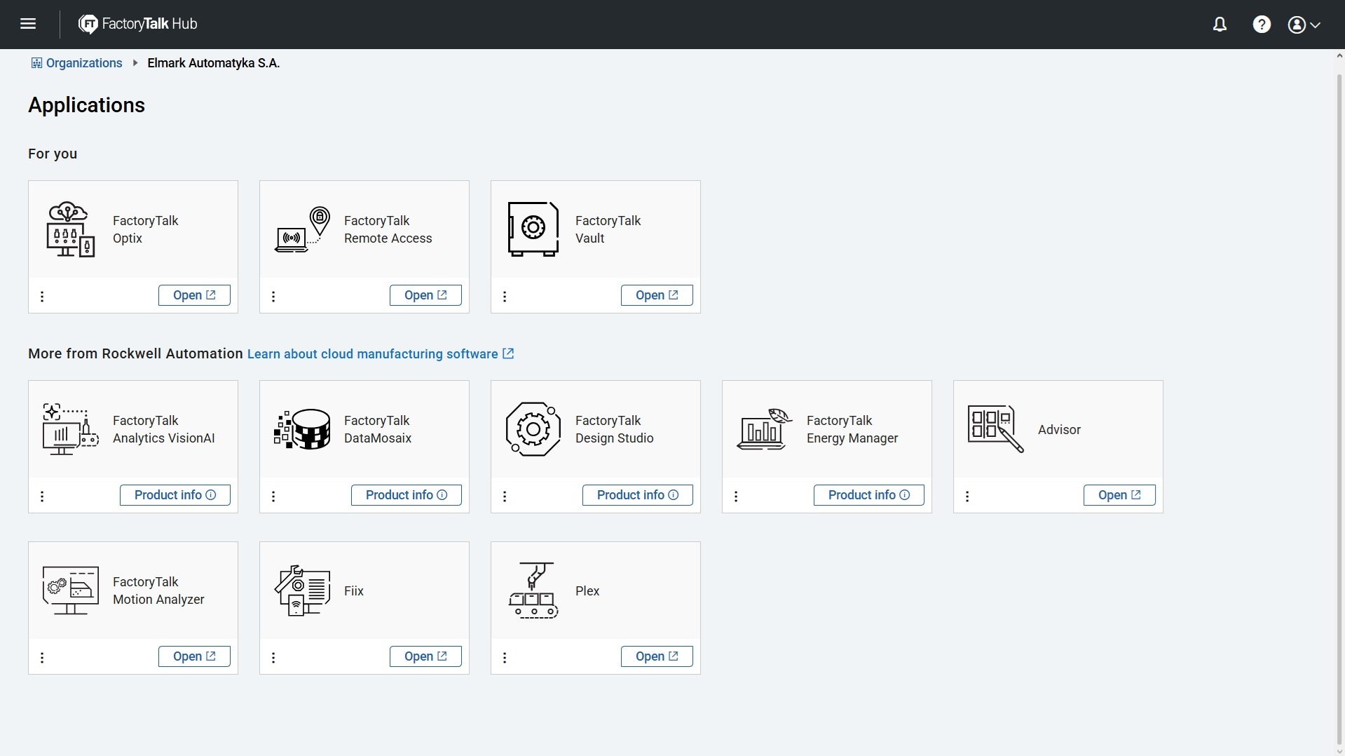

Krok 1: Jak założyć organizację w FactoryTalk Hub?
Punktem wyjścia jest chmura Rockwella – FactoryTalk Hub. Jeśli nie masz jeszcze organizacji, od tego zaczynamy.
Portal FactoryTalk Hub – rejestracja konta i organizacji
Kliknij tutaj, aby przejść bezpośrednio do oficjalnej platformy chmurowej Rockwell Automation i bezpłatnie utworzyć konto oraz profil nowej organizacji.
Po co to komu? Bo z tego jednego miejsca zarządzasz później licencjami, dostępem do projektów i zdalnym dostępem. Zamiast pilnować plików i uprawnień w kilku systemach, masz jeden panel, w którym widać kto, do czego i na jakich zasadach ma dostęp. Krótka instrukcja zakładania organizacji jest w bazie wiedzy Rockwella.

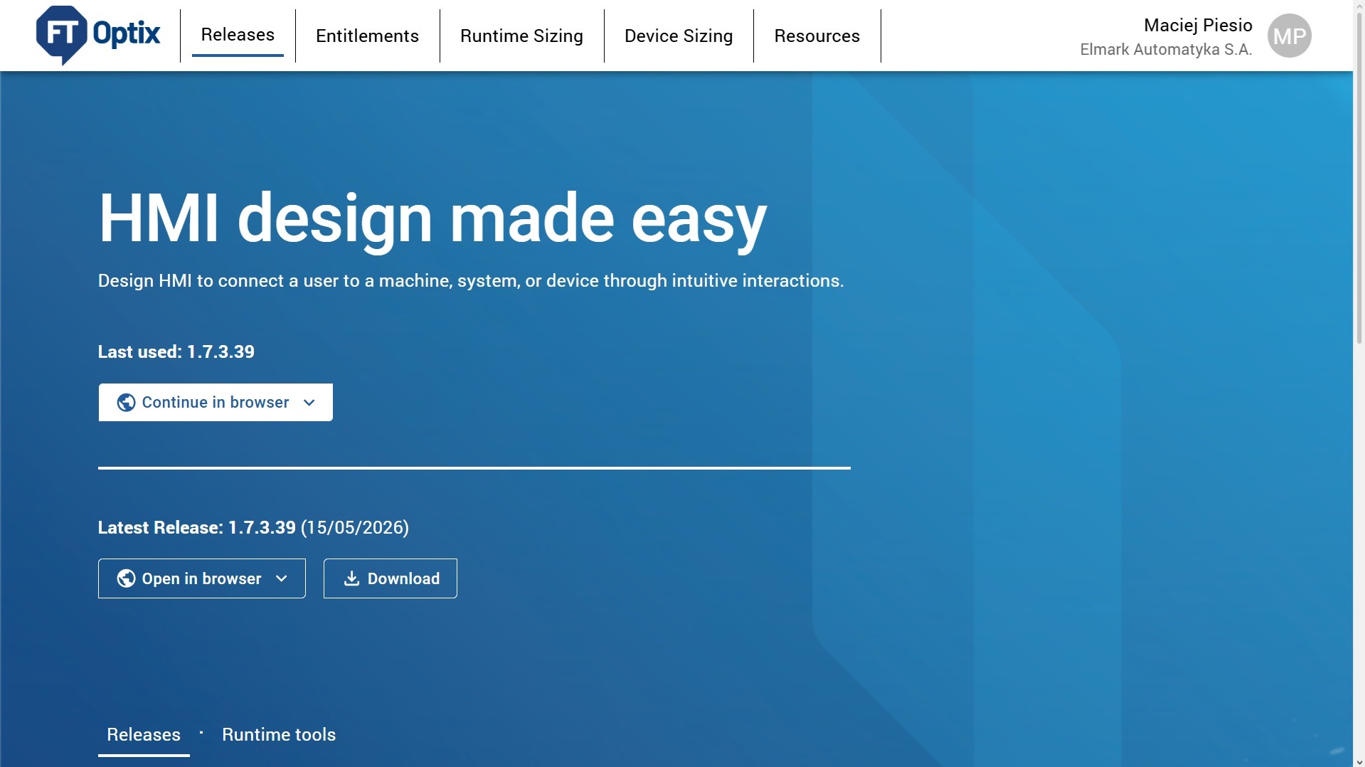

Pierwszy projekt zbudujesz na dwa sposoby – w przeglądarce albo w OptixStudio zainstalowanym lokalnie. Oba uruchomisz z jednego miejsca:
Chmurowe środowisko OptixStudio – panel tworzenia projektów
Kliknij tutaj, aby przejść do panelu tworzenia projektów. W tym miejscu zdecydujesz, czy chcesz otworzyć pełne środowisko projektowe bezpośrednio w oknie przeglądarki, czy wolisz pobrać instalator lokalny na swój dysk.
Jeśli chcesz po prostu szybko sprawdzić, czy Optix Ci leży, zacznij od przeglądarki – zobaczysz środowisko w kilka minut, bez pobierania i instalowania czegokolwiek. Do dłuższej, intensywnej pracy nad projektem wygodniejsza bywa instalacja lokalna. W obu przypadkach masz już otwarte środowisko, więc nie zaczynaj od pustej kartki.

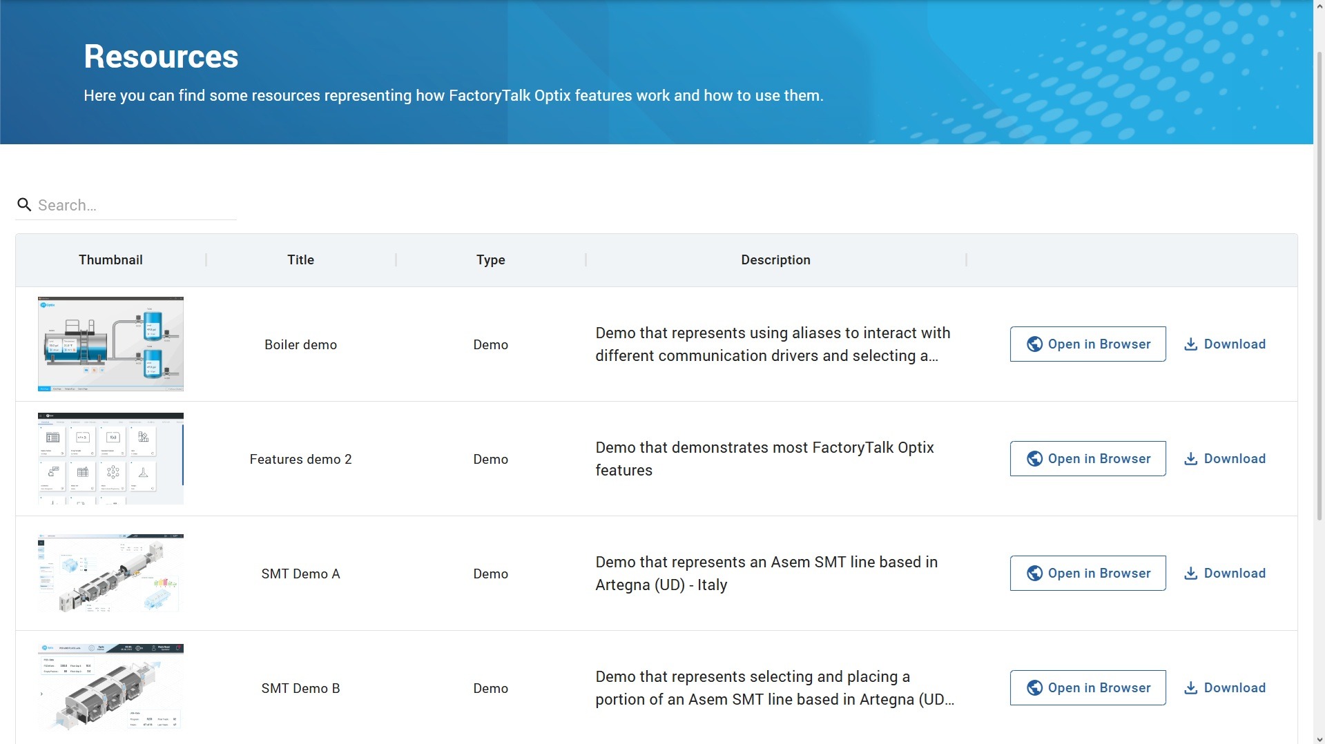

Krok 4: Jak otworzyć gotowy projekt demonstracyjny?
Baza projektów demonstracyjnych Optix – zakładka Resources
Kliknij tutaj, aby przejść do zakładki Resources w chmurze i uzyskać dostęp do gotowych szablonów projektowych, które możesz błyskawicznie przetestować.

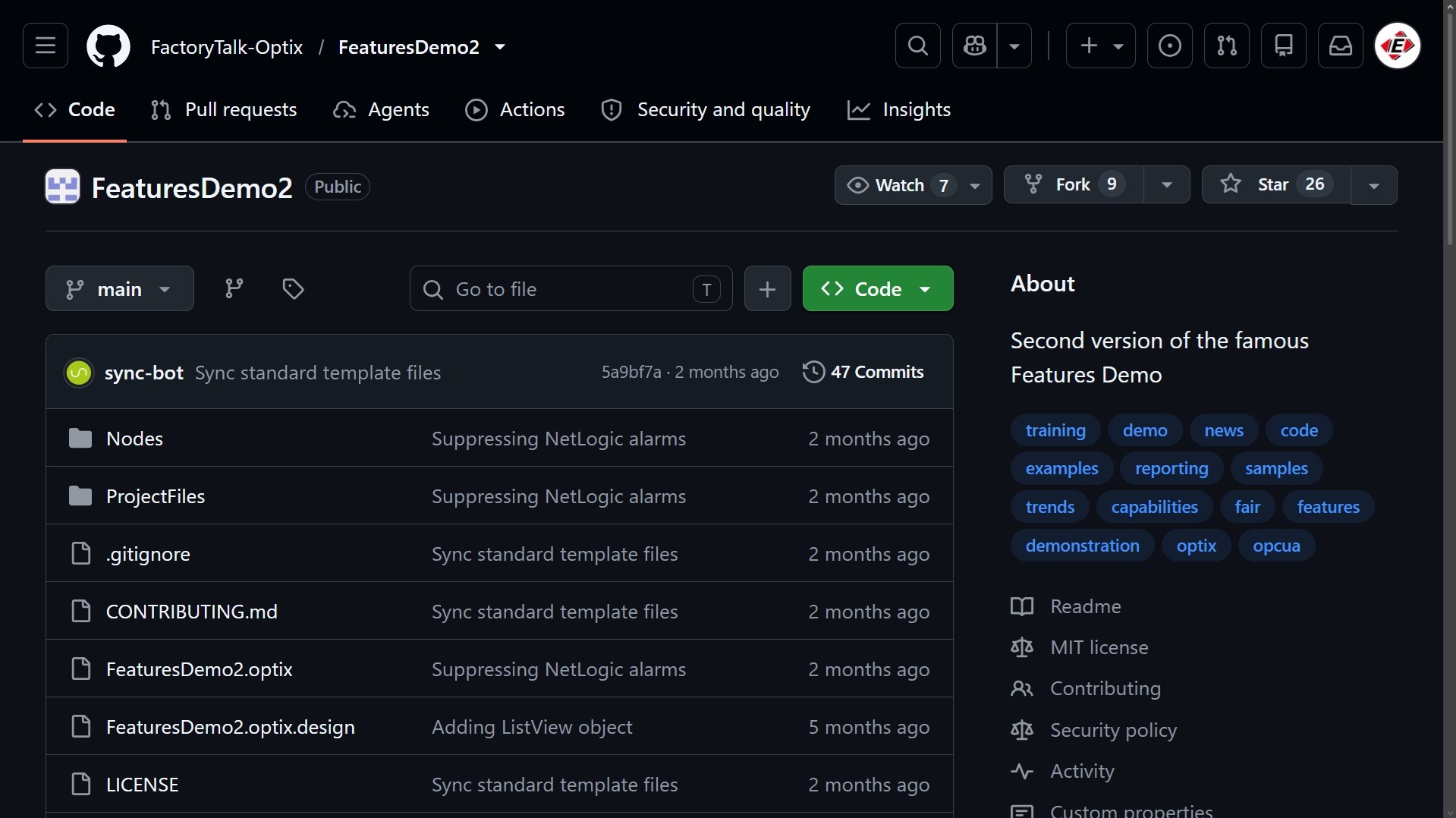

W zakładce Resources, w tym samym miejscu, czekają gotowe projekty. Zobaczysz środowisko w akcji, zamiast budować cokolwiek godzinami od zera. Każdy projekt otworzysz w widoku interaktywnym przez Open in Browser albo klikając Download, zostaniesz przeniesiony właśnie do repozytorium na GitHub. Klikając zielony przycisk <> Code pobierzesz plik .zip lub kopiując link HTTPS, otworzysz projekt bezpośrednio z poziomu OptixStudio.
Repozytorium GitHub projektu FeaturesDemo
Repozytorium projektu Features Demo
Kliknij tutaj, aby przejść bezpośrednio do oficjalnego repozytorium GitHub i pobrać pliki źródłowe projektu demonstracyjnego do analizy lokalnej.
Polecamy zacząć od projektu FeaturesDemo – to ten sam zbiór funkcji, który klikałeś na początku, ale tym razem otwierasz go po to, żeby zobaczyć, jak jest zbudowany od środka. Żeby się w nim nie zgubić, patrz na trzy rzeczy.
Po pierwsze – jak zbudowane są ekrany, nie tylko jak wyglądają. To pokazuje, ile pracy kosztowałby Cię podobny efekt.
Po drugie – jak działa podpinanie danych pod bloczki. To serce każdej aplikacji HMI i najlepszy sprawdzian, czy sposób pracy w Optixie Ci odpowiada.
Po trzecie – jak ta sama aplikacja wygląda w przeglądarce i natywnie, bo tę samą aplikację uruchomisz później i na panelu operatorskim, i w przeglądarce, i na komputerze PC – bez przepisywania jej od nowa. To jedna z głównych przewag platformy.
W tym momencie masz już przed sobą działającą, profesjonalną aplikację i wiesz, jak jest zbudowana. To dobry punkt, żeby przejść z oglądania do świadomego testowania.

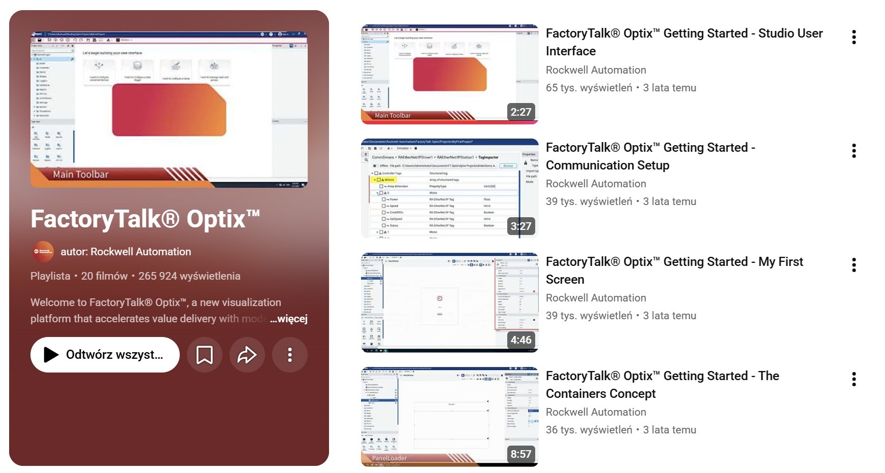

Gdzie znaleźć materiały wideo od producenta?
Żeby nie zasypać się szczegółami na starcie, dobrym uzupełnieniem jest seria nagrań producenta. Prowadzi przez podstawy w uporządkowanej kolejności:
Playlista wideo First steps with FactoryTalk Optix
Playlista „First steps with FactoryTalk Optix"
Kliknij tutaj, aby otworzyć oficjalny cykl przewodników wideo na kanale YouTube. Nagrania krok po kroku wyjaśniają proces konfiguracji środowiska oraz obsługę podstawowych funkcji.
