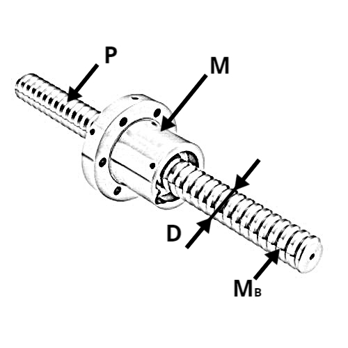

Przykładowo obliczymy moment bezwładności dla śruby kulowej, którą bezpośrednio będzie napędzał serwosilnik połączony sprzęgłem. Załóżmy następujące parametry śruby:
D – średnica śruby = 20 mm,
MB – masa śruby = 3 kg,
M – obciążenie mechanizmu = 5 kg,
P – skok śruby = 10 mm,
µ - współczynnik tarcia = 0,1.
Z matematycznego punktu widzenia możemy podzielić nasz mechaniczny układ ruchu na dowolną ilość fragmentów, dla których policzymy moment bezwładności, a na koniec zsumujemy w całość. Początkowo obliczymy moment bezwładności samej śruby:
Następnie możemy obliczyć całkowity moment bezwładności jako moment masy, która jest napędzana i śruby.
Pozostało jeszcze określić moment obciążenia układu. Dla śruby kulowej liczymy z wzoru poniżej.
Teraz na podstawie obliczonych wartości będziemy mogli wstępnie określić model potrzebnego silnika. Konstrukcja serwosilnika pozwala na 30-krotne przekroczenie obliczonego momentu bezwładności podczas przyspieszania zanim dojdzie do przepięcia i uszkodzenia serwosilnika. Dlatego obliczoną wartość możemy zmniejszyć 30-krotnie w wyniku czego otrzymujemy wartość J = 0,0543 [kg*cm2]. Na tej podstawie odpowiedni będzie serwosilnik UMM-0002BAx-B4  o momencie bezwładności (poślizgu) 0,1469 [kgcm2] (wartość powinna być stosunkowo większa od obliczonej, żeby zachować pewien współczynnik bezpieczeństwa).
Jeszcze pozostaje sprawdzić czy wartość momentu obciążenia nie przekracza wartości momentu znamionowego wybranego napędu. Dla bezpieczeństwa należy przyjąć współczynnik 80% momentu znamionowego serwosilnika. Wybrany silnik ma moment znamionowy 0,637 [Nm] co po zastosowaniu współczynnika bezpieczeństwa daje 0,51 [Nm]. Otrzymany z obliczeń moment obciążenia wynosi 0,0078 [Nm]. Nie przekracza wartości znamionowej z zastosowanym współczynnikiem bezpieczeństwa, więc możemy ten model serwonapędu bezpiecznie użyć w danej aplikacji.

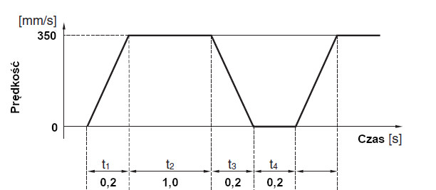

Kontynuując wcześniejszy przykład zdefiniujmy profil ruchu jakiego oczekujemy od naszego systemu. Przyjmijmy że realizowany ruchu liniowy będzie wyglądał jak na schemacie poniżej.
Ruch rozpoczyna się po 0,2 [s], następuje przyśpieszenie do wartości 350 [mm/s] w przeciągu 0,2 [s], utrzymywana jest stała prędkość 350 [mm/s] w czasie 1 [s], po czym następuje spowolnienie do 0 [mm/s] w ciągu 0,2 [s] i ruch powtarza się od początku.

W poszczególnych fazach ruchu będą występować poniższe maksymalne wartości momentu obrotowego:
t1 (przyśpieszanie) = 0,195 + 0,0078 [Nm] = 0,2028 [Nm],
t2 (stała prędkość) = 0,0078 [Nm],
t3 (spowalnianie) = -0,195 + 0,0078 [Nm] = -0,1872 [Nm].
Otrzymaliśmy maksymalną wartość momentu obrotowego równą 0,2028 [Nm] co nie przekracza maksymalnego momentu chwilowego 1,91 [Nm] dla serwosilnika UMM-0002BAx-B4, nawet po zastosowaniu współczynnika bezpieczeństwa 80%. Również znamionowa prędkość obrotowa nie została przekroczona 2100 < 3000 [obr/min], co pozwala nam stwierdzić, że wybrany serwosilnik jest odpowiedni do danej aplikacji.

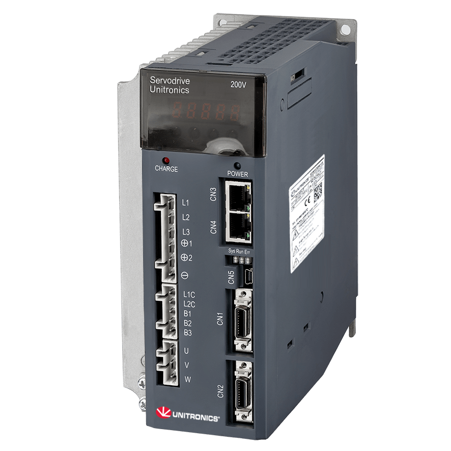

Serwosterownik
Wybór serwosterownika jest uzależniony od wybranego serwosilnika. Każdy silnik ma dobrany przez producenta serwosterownik o odpowiedniej mocy i parametrach pracy.
Podstawowe zadanie serwosterownika jest podobne do falownika, tylko tutaj następuje konwersja prądu przemiennego sieciowego (AC o częstotliwości 50Hz) na odpowiednią wartość prądu przemiennego o zadanej częstotliwości (w przeciwieństwie do silników krokowych prądu stałego). Jednak do poprawnego działania wymagany jest wbudowany enkoder. Poprzez porównanie zadanych i wynikowych parametrów pracy dokonywana jest korekcja sterowania za pomocą zamkniętej pętli sprzężenia zwrotnego. To właśnie zastosowanie sprzężenia zwrotnego pozwala na otrzymywanie tak wysokich dokładności w zakresie sterowania ruchem. Serwonapędy Unitronics występują w zakresie mocy od 0,05 do 5 kW, a komunikacja ze sterownikiem PLC może odbywać się za pomocą CANopen lub znacznie szybszego protokołu EtherCat.

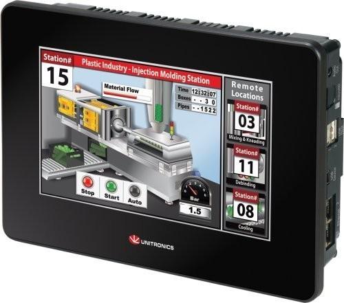

Sterownik PLC
Funkcję jednostki sterującej pełnią sterowniki PLC. W przypadku sterowników Unitronics programowanie ruchu zostało bardzo usprawnione. Różnica w stosunku do innych producentów leży głównie w prostocie programowania, ponieważ przygotowano szereg bloków funkcyjnych, które wymagają jedynie przyporządkowania odpowiednich parametrów, żeby można było rozpocząć ruch o pożądanym profilu. Konfigurację osi napędów jak i programowanie sterowania wykonujemy w jednym środowisku UniLogic, a komunikacja z serwosterownikiem może odbywać się przy pomocy protokołu CANopen oraz szybkiego przeznaczonego dla przemysłu – EtherCAT. Regulację serwonapędu można dokonywać na wbudowanych panelach HMI sterownika PLC (lub wirtualnego HMI) lub zdalnie przy pomocy oprogramowania UniLogic.
Wybór sterownika zależy głównie od wielkości aplikacji. Jeśli potrzebujemy sterować jedynie serwonapędem, możemy użyć modułowego sterownika UniStream bez wejść-wyjść, a jedynie rozszerzyć go o odpowiednie porty komunikacyjne.  Gdy chcemy się ograniczyć do pracy zdalnej możemy wybrać UniStream PLC z wirtualnym HMI. W przypadku rozbudowanych systemów, nic nie stoi na przeszkodzie, by sterować serwonapędami Unitronics i dodatkowymi czujnikami, czy całymi maszynami. Tutaj mamy ogromny wybór w wcześniej wspomnianych sterownikach UniStream jak i nieco starszych, ale równie niezawodnych Vision. Każdy z sterowników możemy rozbudować o potrzebne moduły komunikacji czy dodatkowe moduły wejść-wyjść.
