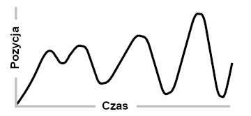

Niestabilna
Niestabilność systemu powoduje oscylacje pozycji w niekontrolowany sposób

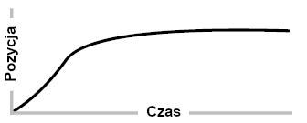

Silne tłumienie
Wysokie tłumienie układu powoduje gładką charakterystykę, ale długi czas odpowiedzi

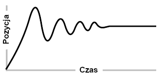

Słabe tłumienie
W przypadku niskiego tłumienia poprawia się czas odpowiedzi, ale układ początkowo ma charakterystykę oscylacyjną

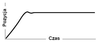

Tłumienie krytyczne
Jest najbardziej pożądaną charakterystyką, optymalna w stosunku do czasu reakcji i jakości tłumienia

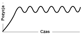

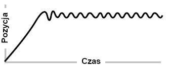

Drgania
Charakteryzuje się niegasnącymi oscylacjami o stałej amplitudzie

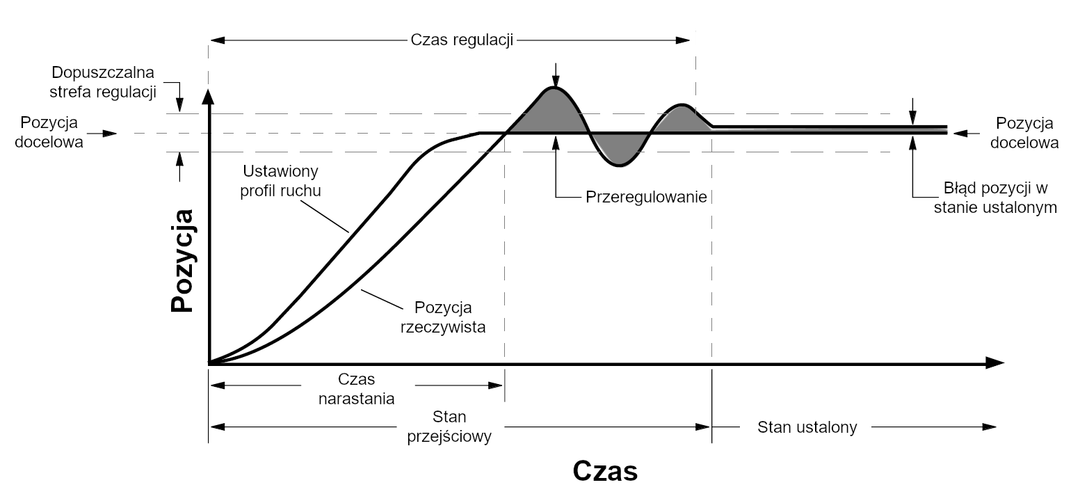

Przed kontynowaniem tematyki strojenia, wyjaśnijmy sobie parę podstawowych pojęć związanych z układami automatyki.
Przeregulowanie – maksymalna amplituda, jaką osiągnęła wartość rzeczywista w stosunku do docelowej. Zazwyczaj wyraża się procentowo.
Czas narastania – czas, jaki potrzebuje układ automatyki na dotarcie do ustalonej wartości.
Czas regulacji – czas, w którym rzeczywisty profil ruchu dotrze do pozycji docelowej i zawiera się w ustalonym błędzie pozycji.

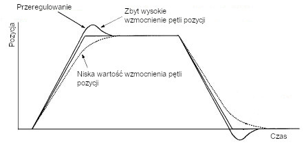

Wzmocnienie pętli pozycji (Pn104) używane w regulacji położenia odpowiada za odzwierciedlenie pozycjonowania układu. Im większa wartość tym czas pozycjonowania będzie krótszy, ale zbyt duża wartość może doprowadzić do przeregulowań i występowania wibracji w układzie. Z drugiej strony niska wartość wzmocnienia pozycji poprawi sztywność serwonapędu.

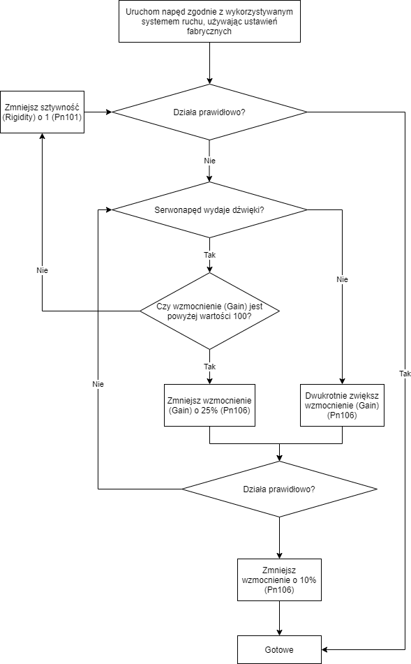

Strojenie za pomocą jednego parametru
Strojenie jedno-parametrowe jest najprostszym sposobem poprawy pracy serwonapędu. Schemat poniżej prezentuje poszczególne kroki do wykonania prawidłowego strojenia serwonapędu.

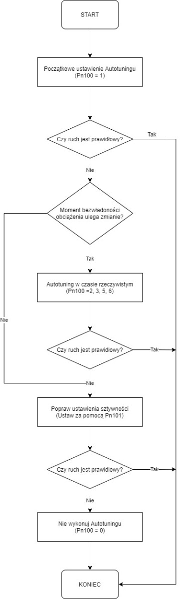

Autotuning w czasie rzeczywistym
W większości przypadków wystarczający jest Autotuning, czyli automatyczna regulacja parametrów sprzężenia zwrotnego bazująca na obliczeniach momentów bezwładności podczas ruchu w czasie rzeczywistym. Dzięki temu wzmocnienie zmienia się w zależności od sztywności obciążenia. Autotuning może być nie efektywny w kilku przypadkach:
  • Prędkość silnika jest poniżej 100 obr/s,
  • Przyśpieszenie i hamowanie jest poniżej 5000 obr/s,
  • Sztywność obciążenia jest niska i z łatwością występują wibracje mechaniczne lub tarcie jest wysokie,
  • Następuje gwałtowna zmiana momentu obciążenia.
W wymienionych wyżej sytuacjach jedno-parametrowe strojenie może być niewystarczające i możemy poprawić zachowanie serwonapędu ręcznie za pomocą parametrów: Pn100 – ustawienia Autotuningu w czasie rzeczywistym, Pn101 – ustawienia sztywności.

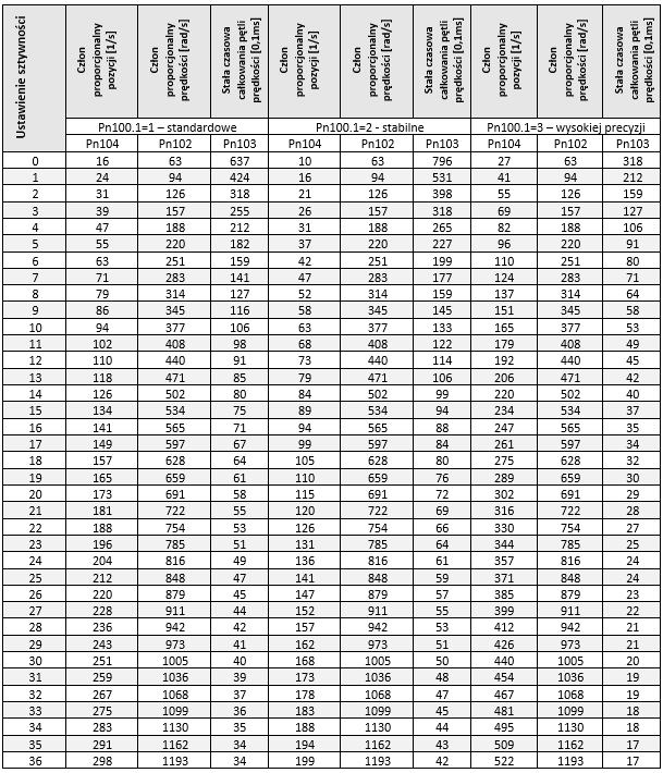

Serwonapędy Unitronics mają wbudowane 37 ustawień sztywności dla strojenia jedno-parametrowego i autotuningu w czasie rzeczywistym. Dobór nastaw sztywności i wzmocnienia serwonapędu (poszczególnych elementów sprzężenia zwrotnego) wykonywany jest zgodnie z tabelą poniżej.
Aby zastosować ręczny tryb strojenia należy zmienić wartość Pn100 na 0000 i zresetować serwosterownik. Natomiast jeśli chcemy wprowadzić ręczny tryb strojenia podczas strojenia jedno-parametrowego lub Autotuningu możemy zacząć od zmiany parametrów Pn102, Pn103 i Pn104 zgodnie z tabelą zachowując wartości wzmocnienia i sztywność układu. Pozwoli to na rozpoczęcie strojenia od początkowych wartości, które są bliskie oczekiwanemu zachowaniu serwonapędu.
Należy wykonać pomiar bezwładności wykorzystując test w Fn009. Otrzymujemy wynik w kgcm2 . Uzyskany wynik dzielimy przez bezwładność serwosilnika (dostępna w katalogu) i zamieniamy stosunek na procenty. Otrzymaną wartość wpisujemy do Pn106.
Sprawdzamy przy jakich wartościach parametru Pn101 układ sterowania zachowuje się najlepiej i wprowadzamy odpowiednie wartości Pn102, Pn103 i Pn104 zgodnie z tabelą powyżej.
