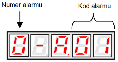

25. Jak sprawdzić historię alarmów?
Na panelu serwosterownika możemy zobaczyć do 10 alarmów, które pojawiły w trakcie pracy serwonapędu.
  1. Za pomocą przycisku MODE przejdź do trybu funkcji użytkowych,
  2. Wybierz Fn000 i potwierdź ENTER,
  3. Pojawi się historia alarmów, za pomocą INC, DEC można przeglądać alarmy.
  4. Zapisane alarmy można usunąć przytrzymując ENTER do momentu pojawienia się Fn000.
