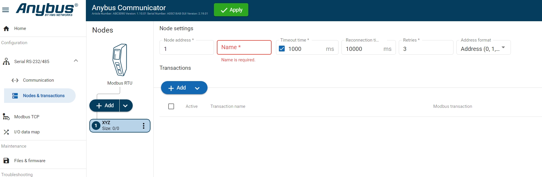

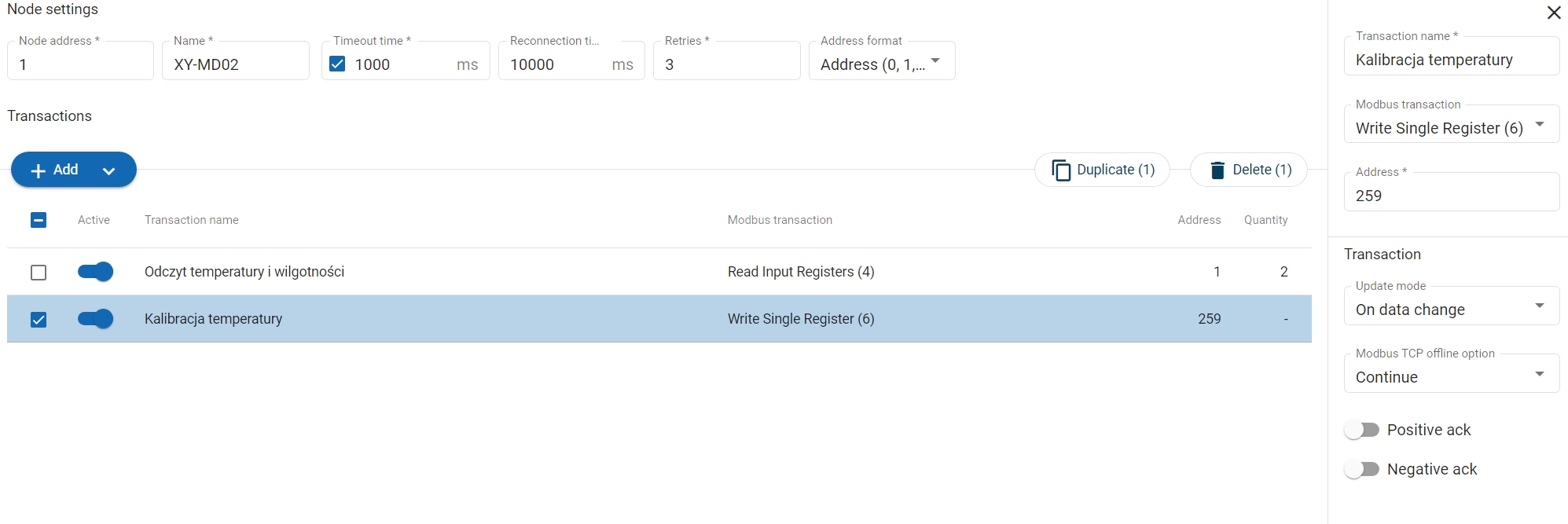

W kolejnej zakładce - Nodes & transactions możesz dodawać poszczególne Node'y (urządzenia o unikatowym ID) oraz do każdego z nich transakcje (zapytanie/odpowiedź).
Dobrą praktyką jest nadawanie nazw każdemu urządzeniu oraz każdej transakcji w celu przejrzystości programu.

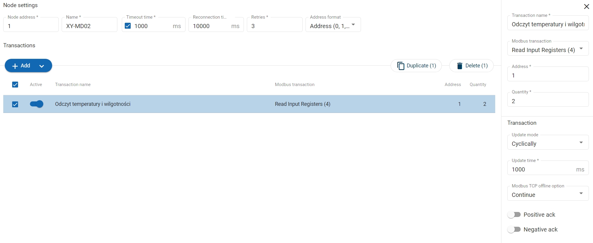

W artykule tym skonfigurowane zostały poszczególne transakcje dla modułu pomiaru temperatury oraz wilgotności powietrza z obsługą Modbus RTU - XY-MD02.
1. cykliczny (1000ms) odczyt temperatury oraz wilgotności powietrza (zgodnie z dokumentacją urządzenia kod funkcji #4 - dwa adresy od 1 do 2)
2) zapis przy zmianie wartości kalibracji pomiaru temperatury (zgodnie z dokumentacją urządzenia kod funkcji #6 - adres 259, czyli 103h)
Na koniec kliknij przycisk Apply na górnej belce w celu wgrania konfiguracji.

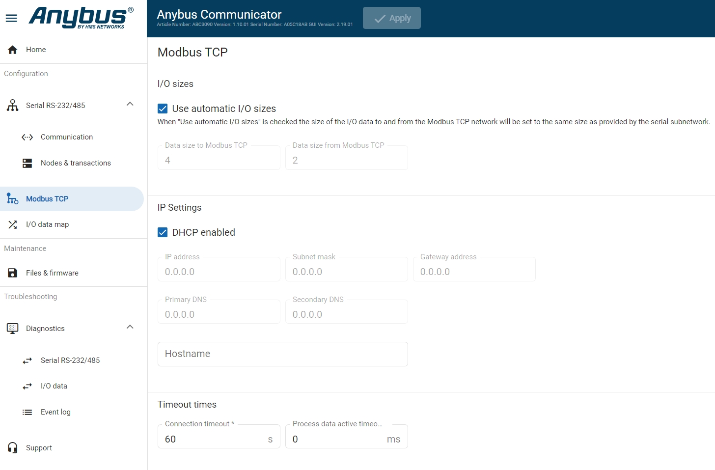

Konfiguracja strony Modbus TCP
W przeglądarce, z drzewa projektu po lewej stronie wybierz Modbus TCP.
Możemy tutaj wybrać automatyczne obliczenie, ile bajtów In oraz Out będzie wymienianych z urządzeniem Modbus TCP Client/Masterem lub podać te wartości manualnie.
Następnie ustawiamy adres IP ręcznie lub z serwera DHCP, jeżeli istnieje w sieci. Opcjonalnie, możemy ustawić nazwę Hostname.

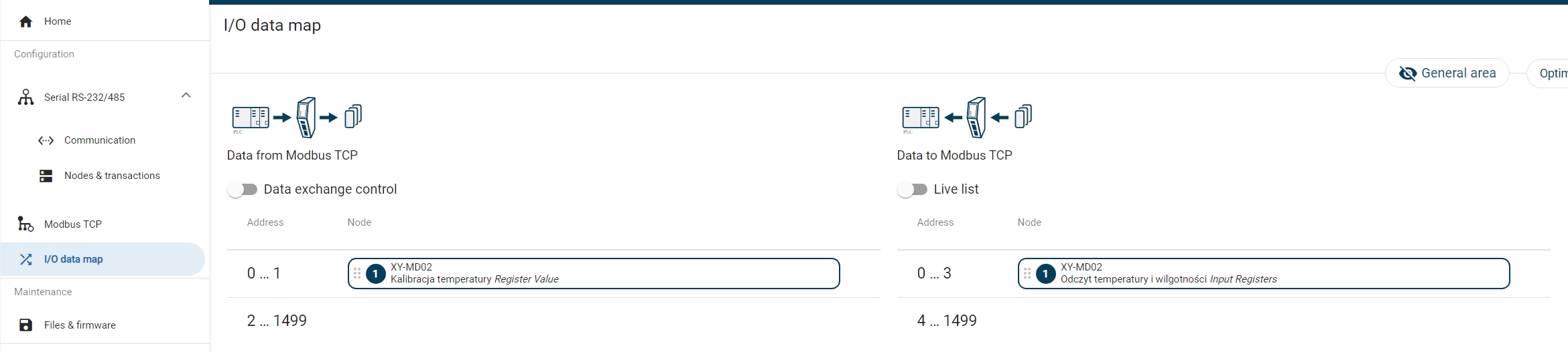

Konfiguracja mapy danych I/O
Domyślnie konwerter układa w sposób uporządkowany dane wejściowe oraz wyjściowe (zakładka I/O Data Map). Możesz to dowolnie zmienić za pomocą metody przeciągnij i upuść. W omawianym przypadku to 4 bajty Input oraz 0 bajtów Output.

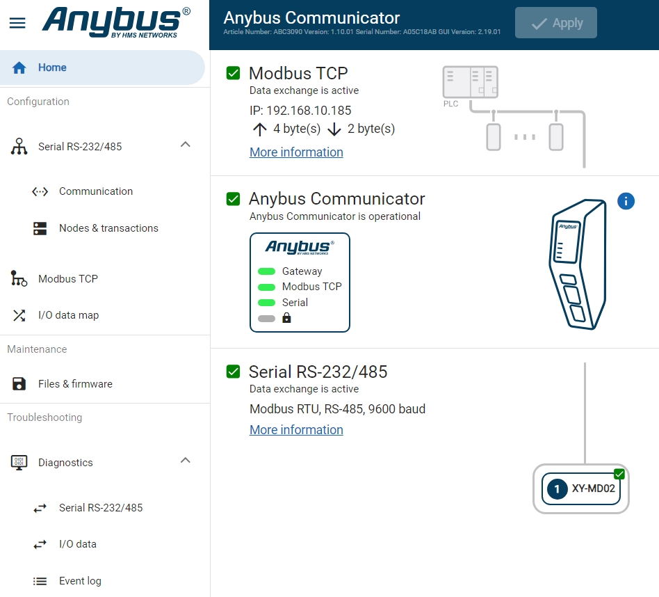

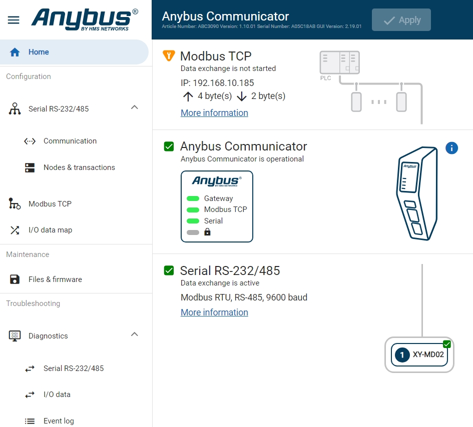

Przechodząc do głównego menu Home zobaczysz wszystkie wprowadzone ustawienia strony Modbus TCP oraz szeregowej.
Teraz wystarczy podłączyć urządzenie nadrzędne Modbus TCP Client/Master do bramy.
Konfiguracja Modbus TCP Client/Master

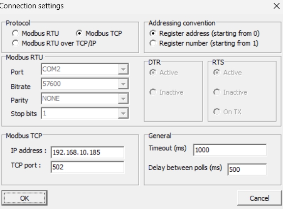

Do konfiguracji Modbus TCP Client/Master posłuży w tym przykładzie darmowe oprogramowanie RMMS
Po ustawieniu konfiguracji programu zgodnie z adresem IP bramy po stronie Modbus TCP (port domyślny to zawsze 502)

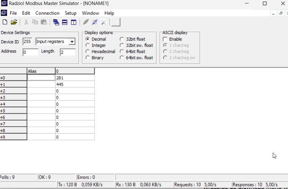

i ustawieniu konkretnego ID (w przypadku Modbus TCP zawsze 255), numeru funkcji, adresu początkowego oraz długości zapytania można kliknąć Connect.
Wracając do głównego menu w ABC3028 widać, że obie strony działają poprawnie.
