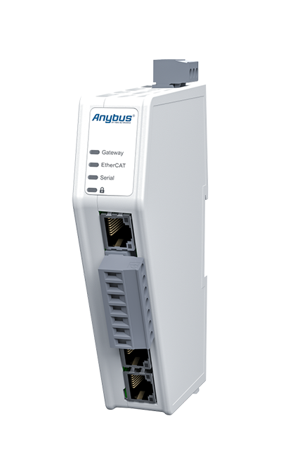

Z punktu widzenia automatyka najlepiej jak najmniej ingerować w system nadrzędny tak, aby cała komunikacja szeregowa była obsługiwana niezależnie. Dlatego z pomocą przychodzi rodzina bram komunikacyjnych firmy Anybus – ABC30xx. W artykule tym skupimy się na EtherCAT - Serial, czyli ABC3061.
To rozwiązanie do skomunikowania ze sobą urządzenia EtherCAT Master (najczęściej jest to sterownik PLC firmy Beckhoff) oraz urządzenia z szeregową komunikacją - Modbus RTU lub własnej ramki. Dzięki temu nie ma potrzeby pisania dodatkowego kodu do sterownika nadrzędnego. Po stronie szeregowej mamy do wyboru obsługę Modbus RTU lub własnej ramki (Produce/Consume lub Request/Response). Urządzeń obsługujących taką komunikację jest mnóstwo:
  • serwonapędy,
  • falowniki,
  • wyspy I/O,
  • inne elementy wykonawcze.
Ty decydujesz będzie wysyłał/odbierał (do 1500 bajtów) po stronie szeregowej i udostępniał do sieci EtherCAT (do 1486 bajtów danych). ABC3061 posiada listwę zaciskową do łącz szeregowych RS232 i RS485, Ethernet do konfiguracji (Config X1) oraz dwa porty Ethernet do komunikacji EtherCAT (X2.1 oraz X2.2).

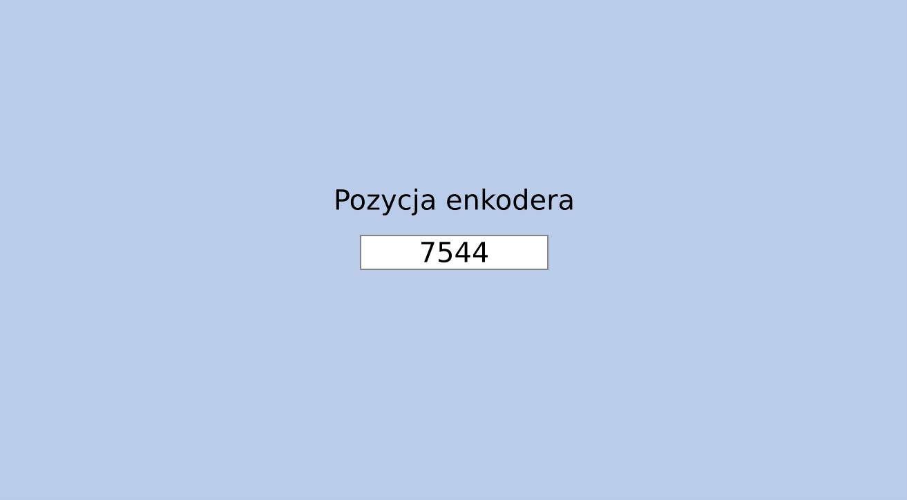

Po wgraniu takiej konfiguracji do sterownika i wystawieniu tych zmiennych na jego wirtualny panel HMI otrzymaliśmy pełny pulpit sterowniczy do serwonapędu:
